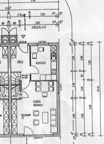

Tja, dann fang ich einfach mal an! Aber wo? ;D Also, wie schon im anderen Thread geschrieben, haben mein Mann und ich gerade ein Häusle gekauft, besser gesagt ein Reihenmittelhaus. Es ist 10 Jahre alt und Küche/Wohnzimmer sind getrennt, liegen aber nebeneinander und das Wohnzimmer hat einen Essplatz. Grundrisse mit Maßen sind angehängt. Grob gesagt: die Küche ist 3,85 x 2,81 Meter.
Ich plane gerade meine Küche. Wie oben zu sehen sind wir preislich natürlich doch arg eingeschränkt, allerdings habe ich für 5.000 Euro schon Küchen gesehen, die mir sehr gut gefielen. Sollte also was zu finden sein in der Preisklasse, auch wenn man dann eben Abstriche machen muss. Es gibt bei mir grundsätzlich keine zwingenden Bedingungen an die Küche. Es gibt bei mir nur "wäre schön wenn..." und das in bestimmter Prioritäten-Reihenfolge. Als da wären:

AW: Unsere erste geplante Küche im gekauften RMH
Hallo Tinja,
du hast keine Brüstungshöhe vom Fenster angegeben. Bitte mal noch im ersten Beitrag in der Checkliste eintragen, dazu auf "Beitrag ändern", dann "erweitert". Dann wird die Checkliste wieder frei.
Schön wäre es auch, wenn du den Fragenkatalog noch beantwortest. Einfach kopieren, hier im Beitrag einfügen und die Antworten dazwischen schreiben.
Hallo Tinja,
soll es hier noch weitergehen? Dann wäre da immer noch der Fragenkatalog offen.
Außerdem bitte die Checkliste um die Brüstungshöhe des Fensters erweitern.
Gibt es einen Heizkörper in dem Raum?
Sinnvoll wären auch noch die Maße oberhalb und unterhalb der Tür links sowie rechts und links vom Fenster.
