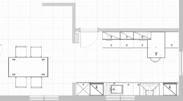

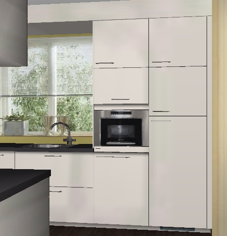

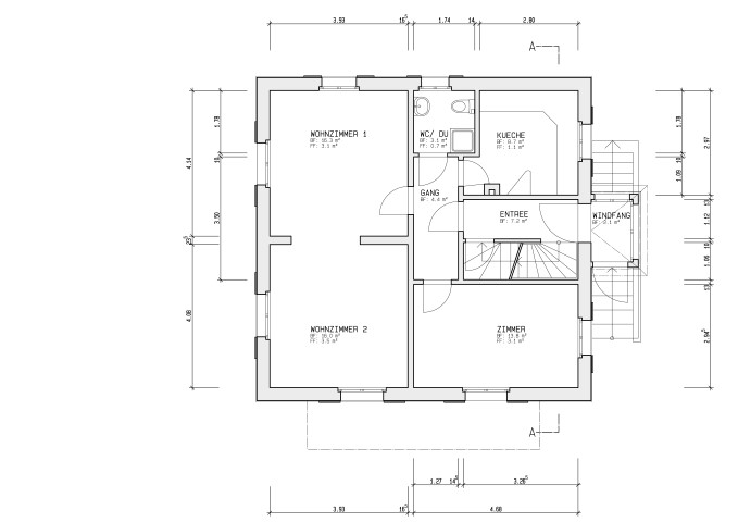

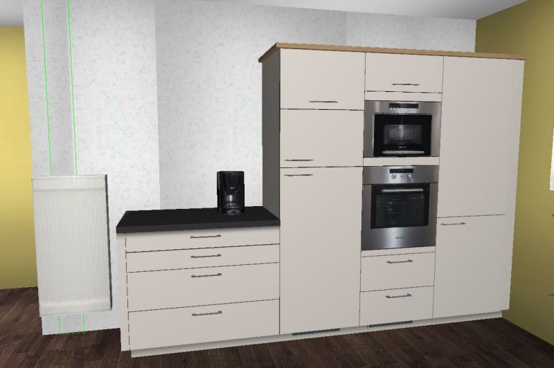

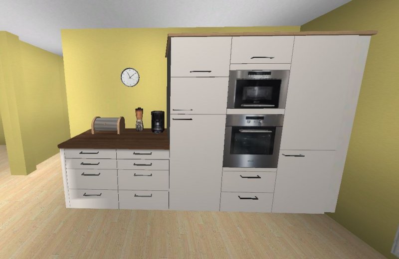

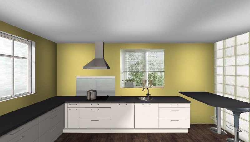

Liebe Forumsmitglieder
Hallo zusammen. Nachdem ich mich kreuz und quer durch das Forum gelesen habe möchte ich euch nun meine Küchenideen vorstellen.
Es wird meine erste Küche und bin dankbar für jede Anregung und Hilfe.
Wir haben einen grossen Umbau geplant und werden die Küche ins Zimmer unten im Hausplan verschieben wobei wir die Wand zum Wohnzimmer 2 aufbrechen (habe ich im Küchenplaner mit Glasbausteinen angezeichnet weil ich die Wand nicht weg kriege?!). Die Wasseranschlüsse werden wir durch den Keller neu verlegen und sind somit relativ frei die Küche zu planen. Den Radiator habe ich neben der Türe geplant und darum die Wand freigelassen, kann aber auch irgendwo anders hin (aktuell ist er an der Wand welche abgerissen wird).
Ich hoffe die Infos und angehängten Pläne sind in Ordnung, habe versucht es so einfach wie möglich zu machen.
Vielen Dank und liebe Grüsse, Enna

AW: Umbau- U-Küche- am Anfang
Hoi Mela
:clap: und :rose: für dass ihr überhaupt diese tollen Beratungen anbietet! Da warte ich auch gern ein bisschen :cool:.
Ich habe schon vorher von der Zaubertaste gelesen aber es hat irgendwie nicht geklappt. Erst als ich den Raum nun grösser gemacht habe hat es hingehauen. Stelle euch die neuen Bilder rein. Den Esstisch und die Stühle werden wir neu kaufen, sind also frei in der Gestaltung. Die Balkontüre führt über eine kurze Treppe in den Garten und durch einen Rundbogen (im Programm farbige Wand) geht es ins Wohnzimmer.
Liebe Grüsse, Enna

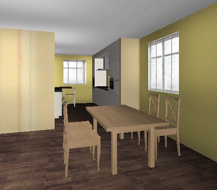

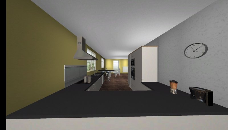

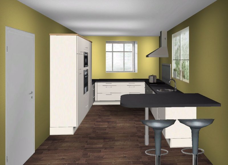

  • PLAN2.KPL
  • PLAN2.POS
Also ich muß ja sagen das ich eher den Esstisch etwas größer wählen würde und längs stellen, damit da auch mal 6 Leute dran sitzen können und würde auf die Hocker verzichten.
Hoi Sabine
Dann würdest du auf den Bartisch verzichten? Wie würdest du denn den Übergang von Küche zu Esszimmer gestalten?
Ich habe jetzt einen grossen Tisch im Esszimmer und das Problem das er immer zur Hälfte mit Zeitungen und Krimskrams bedeckt ist. :-[ Darum möchte ich lieber einen kleineren den ich bei Bedarf vergrössern/ ausziehen kann.
LG Enna

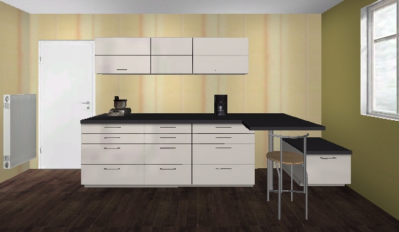

Hier mal ein Zweizeiler mit übertiefer APL in der Arbeitszeile, erst mal mehr als Studie, aber ich finde schon, dass das schön viel Arbeitsplatz ist.
Den Tresen habe ich in einfache, überstehende APL umgewandelt, da können dann Helfer schnippeln:cool:
  • enna-1.POS
  • enna-1.KPL
Hoi Angelika
Vielen Dank für deine Ideen :rose: Vor allem der Tresen gefällt mir super. Das werde ich sicher weiter verfolgen. Wo hast du denn den Geschirrspüler eingeplant? Irgendwie finde ich den nicht :-[
Wegen dem Arbeitsplatz bin ich weiter unsicher. Muss mir meine Arbeitsabläufe nochmals genau überlegen.
LG, Enna
:rofl: huch GSP vergessen.
Das kommt, weil ich erst die Idee hatte, den im Hochschrank zu verstauen, du das aber ja mit *nein* angegeben hast, wobei das natürlich trotzdem möglich ist (dann in dem in der Ecke) oder als ersten Schrank neben dem Tresen, statt dem 60-er 1-1-2-2
Arbeitsplatz ist durch die Übertiefe schon ganz schön, große Fläche zwischen Herd und Spüle und am Tresen und Abstellfläche für Kaffeemaschine o.ä. neben den Hochschränken.

Habe grad mal die Küche von Judi 1984 angeschaut. Hat wirklich gewisse Ähnlichkeiten und bin gespannt wie es dort weiter geht.
Ich schwanke einfach zwischen der zweizeiligen und der u-förmigen Küche. Vorteil u-förmig: mehr Arbeitsfläche, mehr Schubladen, mehr Platz. Vorteil zweizeilig: keine toten Ecken, günstiger. Optisch habe ich das Gefühl dass die zweizeilige Küche schnell schlauchförmig wirken könnte. Ach, ist das schwierig :cool: Werde fleissig weiter im Forum Küchen anschauen um so viele Ideen wie möglich zu kriegen.
Hallo Enna,
im U ist mehr APL-Fläche ja, aber die Ecken sind ja kein richtiger Arbeitsplatz, sondern eher nur Abstellmöglichkeit.
Mehr Stauraum gewinnst du nicht, ein Hochschrank (oder der 80-er in der Zeile) fällt dann der toten Ecke zum Opfer und der andere Schrank muss ja auch der toten Ecke weichen, klappen sozusagen nur nach vorne ;-)
Und durch die übertiefe Arbeitszeile hast du da schön viel Platz zum kneten, auswallen, anrichten....
Also ich würde die Küche so kaufen:cool:

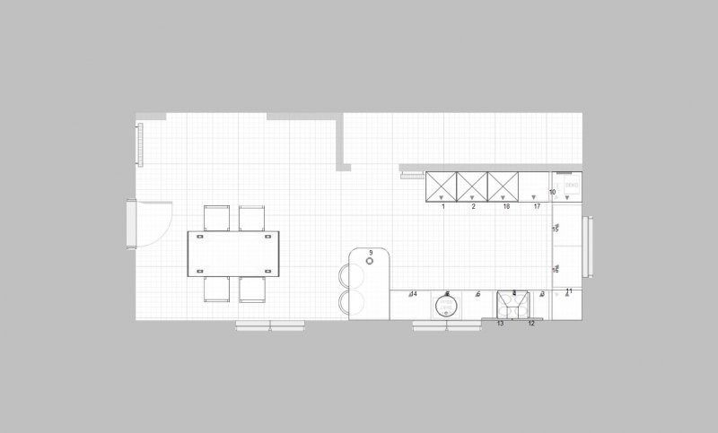

Hallo Angelika
Freunde mich immer mehr mit der zweizeiligen Küche an. Wegen dem Stauraum hast du absolut recht und auch die APL ist mit der Übertiefe sehr komfortabel.
Ich habe den Radiator mal unters Fenster gesetzt, müsste dann etwas aufpassen wegen den Schubladen und dem Hochschrank dass die noch gut zum öffnen sind. Die Ecke neben den Hochschränken gefällt mir noch nicht so. Einerseits möchte ich die Abstellfläche für Brotkasten, Kaffeemaschine und Küchenmaschine brauchen, anderseits könnte ich mir ein Regal mit Kochbüchern vorstellen oder eine Magnetwand für Notizen oder ??? Ich möchte eher keinen Oberschrank und ein Jalusienschrank ist auch etwas teuer. Vom Esszimmer sieht man halt gut an diese Ecke ran, soll also auch schön anzusehen sein.
Was meinst du? Lg, Enna

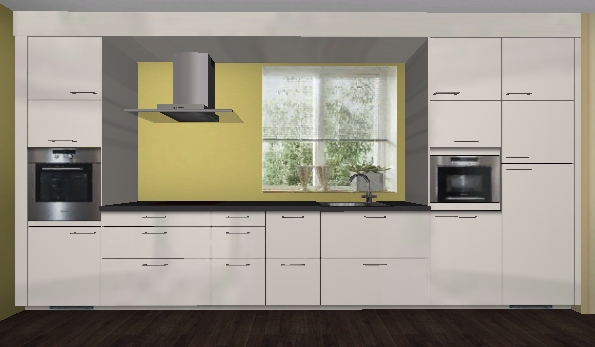

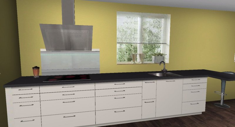

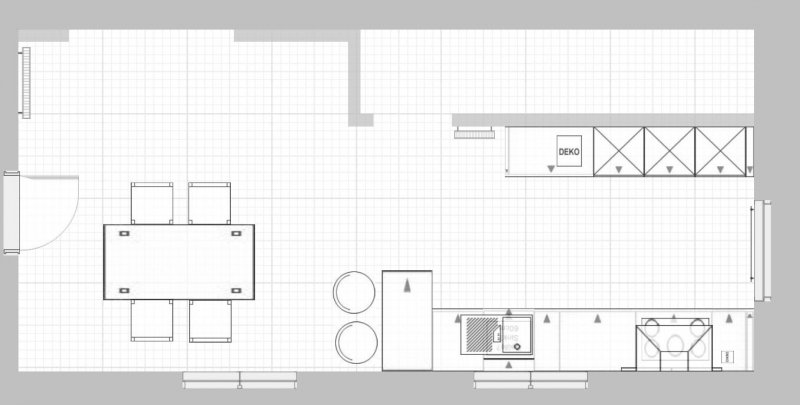

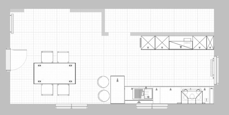

  • enna-2.KPL
  • enna-2.POS

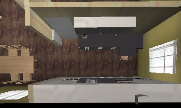

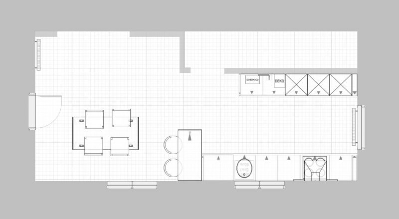

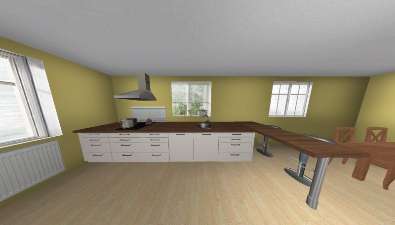

Ich habe auch mal geschoben.
Bei der bisherigen Version gefällt mir die planuntere Arbeitszeile, was mir gar nicht gefällt sind die Hochschränke mit dem Unterschrank daneben.
Daher mal folgendes Ergebnis:
- von der herauszunehmenden Wand bleiben 2 Stummel stehen. Einmal um die Heizung zu befestigen und einmal als Seitenwand für den Kühlschrank.
Dann planuntere Zeile von planlinks nach planrechts:
  • Kühlschrank-Hochschrank (auch nah zum Esstisch/Terrasse)
  • Hochschrank mit unten GSP, oben drüber DG mit Wasseranschluß, Stauraum
  • 90er Spülenschrank, Spüle planrechts eingesetzt, damit Abstand zu Hochschränken entsteht. Oberer Auszug dann für Putzmittel und ein oder zwei größere Behälter für Gelber Sack Müll / Altpapier
    attachment.php
    Unterer Auszug ist Stauraum
  • 45er Bio/Restmüll unter der APL, unten Stauraum (könnte auch 30er sein)
  • 45er insbesondere Küchenhelfer, Gewürze, Öle/Essige etc. (könnte auch 60er sein. Könnte auch 1-1-1-3 statt 1-2-3 sein)
  • 90er für 60er Kochfeld, dies wiederum planlinks eingesetzt, damit dann auch nach rechts noch Abstand zum Hochschrank ist.
  • 60er Hochschrank mit Backofen
  • ca. 10 cm Blende
Vorteile ... für die tägliche Normalarbeit alles zusammen, trotzdem zwischen Spüle und Kochfeld ca. 90 cm Arbeitsfläche. Backofen , aber auch Dampfgarer können beide in Idealhöhe angebracht werden. Alle wasserführenden Geräte an einer Seite.
Die andere Seite planoben dann mit 80-60-80er Unterschrank jeweils in Übertiefe, so dass dort generell 75 cm tiefe APL entsteht. Die oberste Schublade vom rechten 80er wird durch die angesetzte APL etwas behindert, aber da läßt sich sicherlich etwas unterbringen, was man auch dann noch entnehmen kann. Z. B. große Tortenplatten oder so.
Die angesetzte APL dann einmal als Sitzplatz, aber auch nochmals erweiterte APL. 80 cm breit und 120 cm tief.
In der Ecke planoben rechts dann ein 60er 3rasteriger Auszug mit dickem Polster als ein Sitzplatz und zusätzlich ein Stuhl/Hocker.
Geräte etc. können dann sehr gut alle auf dieser planoberen Zeile untergebracht werden. Dort kann in einem der Auszüge auch Frühstückszubehör wie Marmelade, Brot etc. sein. Der Toaster könnte im Tischbereich auch auf der APL stehen usw.
So wäre es wirklich ein richtiger Küchensitzplatz.
Im Essbereich dann ganz normal nur Tisch.
Die Hochschrankzeile nach oben bis zur Decke verkleidet (kein Wischen) .. Abluft kann dort rausgeführt werden und es kann Beleuchtung integriert werden.
Hallo Kerstin
Wow, das ist mal ein ganz anderer Ansatz. Habe mir die Datei runtergeladen und muss mich mal ein bisschen in der Küche "bewegen" bevor ich etwas dazu sagen kann. Auf jeden Fall vielen Dank! :rose: LG, Enna
Habe auch noch mal geschoben, aber nur leicht :cool:
Erklärung in den Bildern :foehn:
  • enna-2.POS
  • enna-2.KPL
:rose:finde ich auch und wenn man die Schrankwand noch einkoffert, kann man die Seitenwand auch z.B. als Magnetwand gestalten, finde ich immer ein bisschen chicer als Pinnwand.
Wobei man eine Magnettafel auch an den Schrank hängen kann;-)
