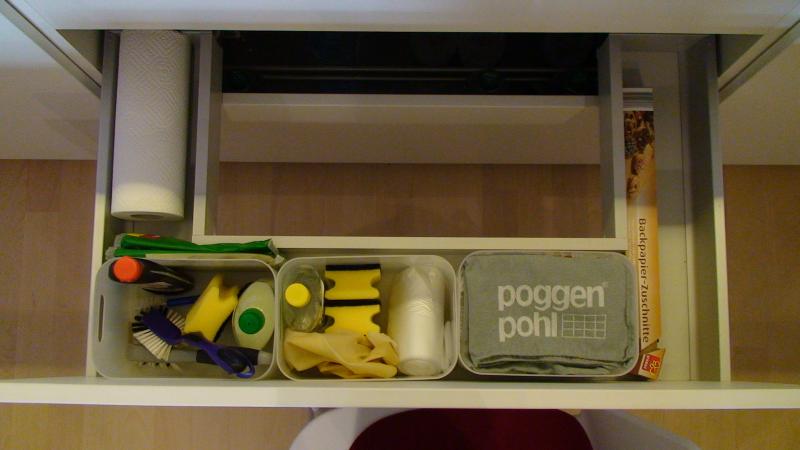

Aber in einem Punkt hast Du recht, Spülmittel, Bürsten, Schwämme, Küchenhandtücher etc. habe ich in der U-Schublade unter meiner Spüle (siehe Foto).
LG Ulla
