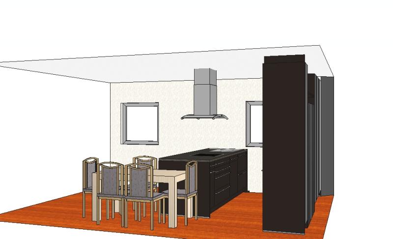

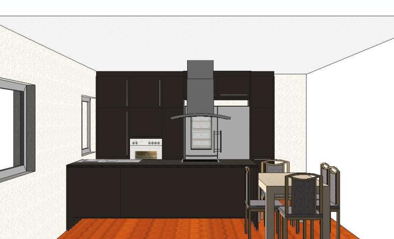

Guten Abend,
auch ich hätte gerne ein paar Hinweise von all denen dieses Forums, die sich mit Küchen viel besser auskennen als ich. Entwürfe des Möbelhauses sind in der Anlage beigefügt
Vorgabe: großer Raum (5,57 * 8,38) als Wohn-, Eßzimmer mit offener Küche. Die Fenster an der Seitenwand (8,38 m) sind richtig angebracht, das Zimmer ist allerdings viel länger als auf den Bildern. Es endet mit einer 4 m Glasfront zu einem Balkon.
Der Küchen- und Eßbereich sollte nicht über das zweite Fenster rausragen, da ab da der eigentliche Wohnbereich folgen soll.
Die Wand mit der Küchenzeile ist 5,57 breit, allerdings sind davon 1,53 offener Flur, reine Stellfläche sind 4,04 m
Der aktuelle Entwurf gefällt mir ganz gut, bis auf folgende Ideen meinerseits:
  • es sollte ein offenes Regal als Abschluß der Küchenzeile geben
  • die Spüle an der Wand ist sehr eng. ich würde die daneben befindliche Spülmaschine an die Wand stellen, daneben dann die Spüle aber mit gedrehtem Becken/Abtropffläche, damit genug Arbeitsfläche für die Arbeiten am Herd entsteht
  • die Arbeitsfläche sollte tiefer sein, nicht zuletzt, um auch Hocker anstellen zu können
Es handelt sich um eine Schüller GALA, die mit allen Werbungen und Vergünstigungen (so wie sie auf den Entwürfen zu sehen ist) 12.600 € kosten soll. Enthalten sind Neff Geräte (autarke Herdplatte, Spülmaschine, Inselesse) und mein Spielzeug, der "große Liebherr " mit Weintemperierschrank, Kühlen und Gefrieren. Der vorhandene Backofen ist noch fast neu, würde also nur umgebaut werden.
Ich habe ein paralleles Angebot Nobilia primo, die genauso aufgeteilt ist, aber 18.000 € kosten soll
Irgendwie habe ich den Eindruck, die 12.600 € sind ein gutes Angebot. Bis vor zwei Wochen kannte ich aber Schüller Küchen gar nicht
Ich danke allen, die sich meiner annehmen und freue mich auf viel Rückmeldung

P.S. Wie findet Ihr die Idee dieses Essplatzes (Tisch ist noch ausziehbar auf 2,00 m)

Grundsätzlich mal schon zur Küche ... mir wäre das zu wenig Arbeitsfläche. Wo willst du Kaffeemaschine etc. hinstellen? Überhaupt, was soll so auf der Arbeitsplatte stehen?
Und wo willst du warum ein offenes Abschlussregal stellen? Das jetzige Design wirkt modern, ein offenes Regal kann das Design auf den Kopf stellen.
@Profis ... das Programm Gala von Schüller ... was ist denn das für ein Frontmaterial?
Soll das Kochfeld ein normales Ceranfeld oder Induktionskochfeld sein?

das offene Regal soll, wenn man auf die Front schaut (Bild 3) ganz rechts stehen. außerdem könnte man dort noch Dinge abstellen, die sonst auf der Arbeitsplatte stehen (Messerblock??)
Die Arbeitsplatte soll 90 - 95 cm breit werden (auf den Bildern noch nicht zu sehen). Dann sollte die Kaffeemaschine auf der "Überbreite" stehen
Schüller Gala soll eine Lackfront sein.

Es gibt Leute, welche einen SBS als ein "Schmuckstück" betrachten .. ich gehöre nur bedingt daszu ... in einer reinen Küche .. warum nicht - Und wenn man viel Platz hat. Aber so wie bei Dir, vom Sofa der Blick auf den SBS :-\; ist das Ding für euch nicht Ueberdimensioniert?
Wie lebt ihr den? Wie regelmässig und aufwändig wird bei euch gekocht? gebacken? gebraten? Für Gäste?
Was steht bei euch an Maschinen rum (Kaffeautomat, Schneidemasch, Messerblock, Küchenmasch, BBA, Obstschalen, ....)
Wenn Du sehr ordentlich bist, könnte das mit dem offenen Regal eine Variante sein; (evt. beleuchtet mit Glastablaren, und schönen Schalen / Vasen bestückt) aber im Zweifel wird es schnell zugemüllt sein.
Wenn ihr eher die Snack und Frühstücksleute seid, dann langt euch die APL, aber für grössere Aktionen wirds schon knapp - weil ja ein Teil der AP in der Regel belagert ist.
Warum willst Du noch "Hocker" an die AP stellen? Der Tisch steht doch direkt daneben? ich würde lieber noch 40cm tiefe Unterschränke an die Insel anreihen - dann bekommst Du nochmal kräftig Stauraum für Geschirr etc.
Keller werdet ihr auch nicht grossartig haben, vermute ich mal.
Hast Du mal eine Stauraumplanung gemacht, wo Du Deine Sachen unterbringen kannst (Geschirr, Besteck, Sets etc. nicht vergessen)
Aus welchem Grund möchtest Du auf Induktion verzichten?

* auch mir wäre es eindeutig zuwenig Arbeitsfläche
* optisch finde ich den angestellten Tisch nicht wirklich überzeugend
* ich finde die Schrankwand erschlägt etwas den Rest
* was ist denn neben dem Eßtisch - also wie geht der Raum da weiter?
* Spüle: ich liebe meine Keramikspüle - aber wenn Ihr dieses Edelstahlmonster ;-) von Kühlschrank wollt, dann würde ich auch bei den anderen Dingen (Spüle, Backofen , DAH, ...) bei Edelstahl bleiben.
Liebe Grüße von Nina

  • bei Induktion würde durch den heißen Boden es öfter anbrennen, (habe ich gehört ...)
  • der SBS ist dreiteilig: oben links = Weintemperierschrank (Keller ist wirklich nicht sehr groß), unten links = Gefrieren mit Ice-Maker, ganze rechte Seite = Kühlen, könnte kleiner sein, ...
  • der SBS ist mein Traum seit Jahren. Ich finde ihn einfach schön
  • wir sind Frühstücker und Kleinigkeiten-Esser in der Woche, am Wochenende wird gekocht. Für Freunde und Gäste aber nicht jedes Wochenende. Notfalls muss man am Esstisch sitzend schnippeln, hatten wir uns so gedacht
  • Stauraum: ja wir haben genaue Planungen gemacht, was wo rein soll. Das paßt. Das "gute Geschirr" und die "guten Gläser" kommen in einen Wandschrank, der zum Wohnzimmer gehört und deutlich größer sein wird, als der im Grundriss eingezeichnete
  • Der Hoch-Schrank am Fenster ist übrigens ein Geschirrschrank mit 6 Einzelauszügen. Die beiden schmalen Schränke sind : 1 Apo-Schrank und 1 Schrank mit ebenfalls 6 Einzelauszügen. Bei der Insel gibt es die Spülmaschine, die Mülltrennung unter der Spüle (in der Innenschublade Spülmittel, etc.), 90 cm Unterschrank unter dem Kochfeld für Besteck, Töpfe, Pfannen, Auflaufformen etc., daneben ein 30'er Schrank für Gewürze oben und mit Auszügen (Mixer, Rührstab, etc.) drunter
  • Vielleicht sollte ich noch sagen, dass wir keinen Besenschrank brauchen, den wird es an anderer Stelle geben
  • Bei uns stehen normalerweise der Messerblock, bzw. zwei davon, rum, die Tassimo und ein Dosenöffner. Der Rest ist verstaut.

wenn Ihr meint die APL sei zu klein, gibt es einen guten Vorschlag zur Verbesserung (außer der beiderseitigen Möglichkeit mit den 40'er Schränken- danke)?
Hat jemand evtl. eine ganz andere Idee für diese Küche?
Ist der Preis für die Schüllerküche mit den Neff -Geräten und dem SBS in Ordnung?
