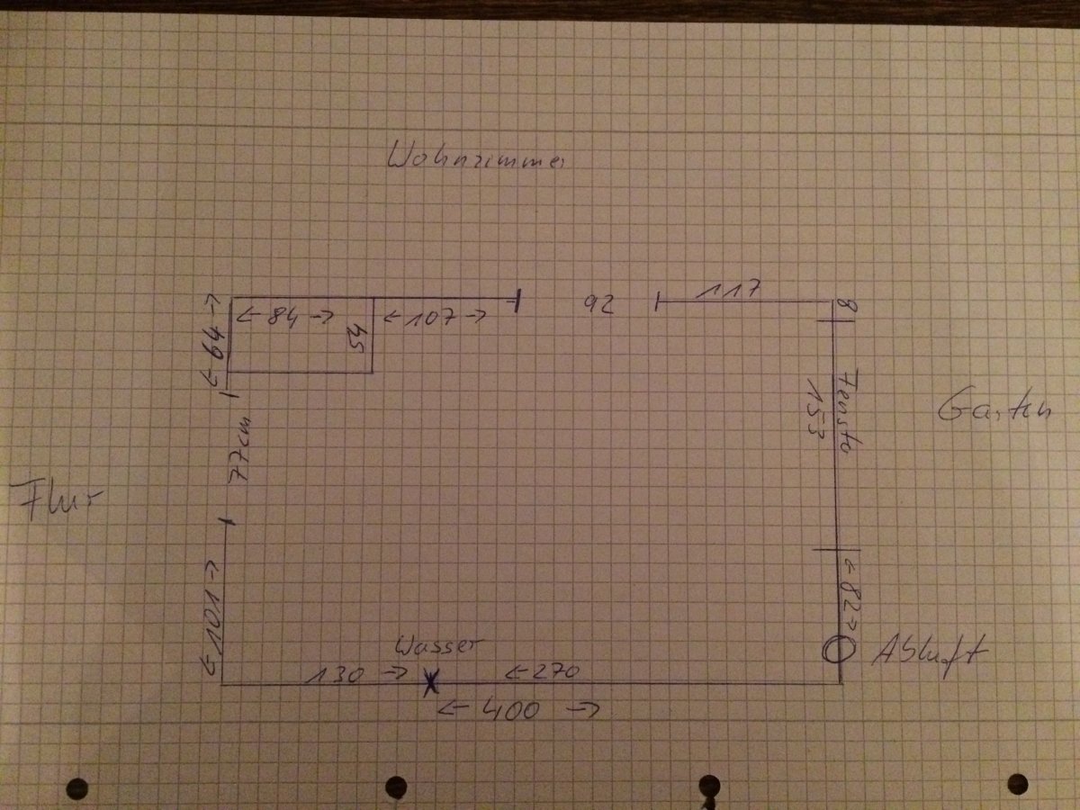

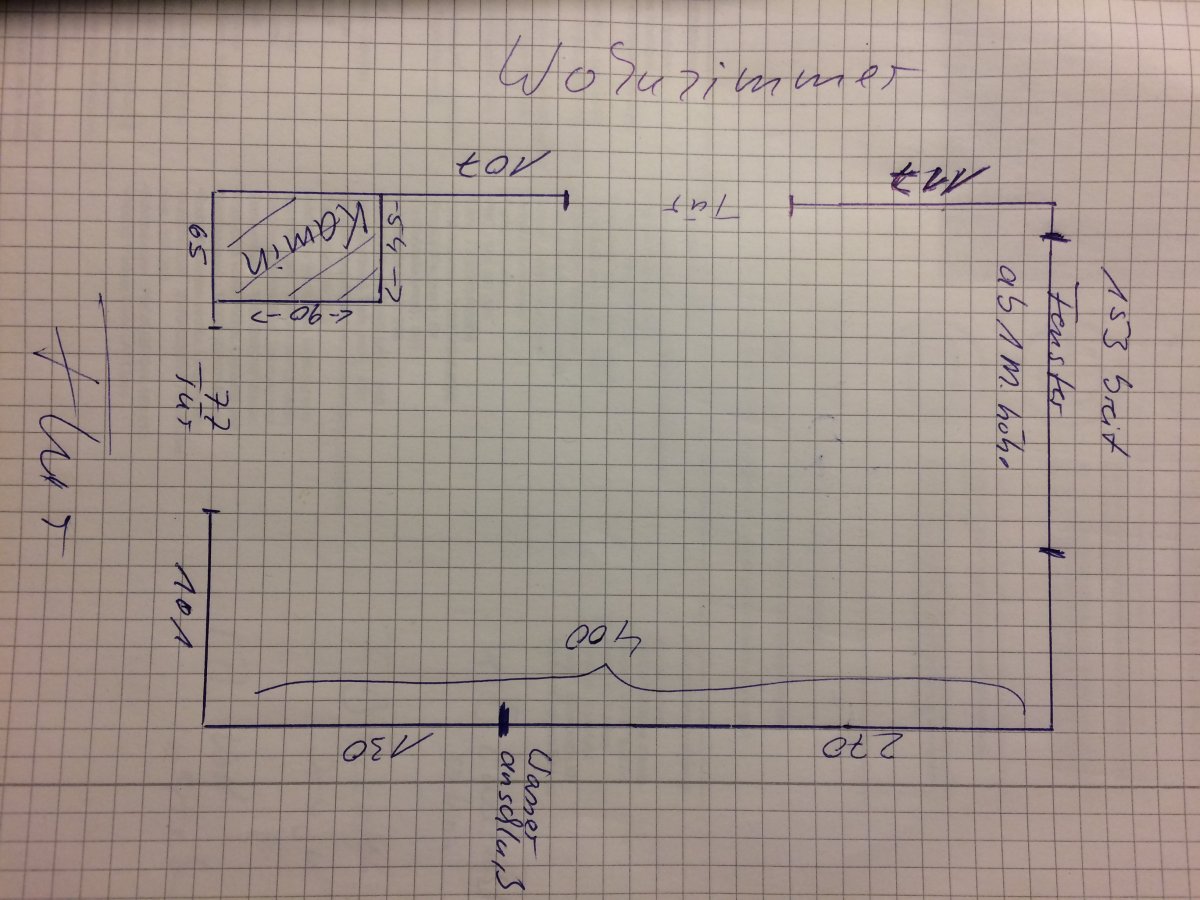

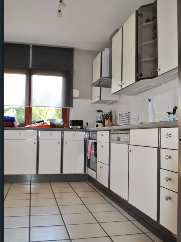

Hallo zusammen, bald steht unser Umzug an und es gibt eine neue Küche. Ausgesucht hab ich mir Metod Ikea Ringhult weiß und Arbeitsplatte schwarz Marmoreffekt oder Eichennachbildung. Auch die E Geräte sind alle geklärt.Siemens Dampfbackofen und Siemens Einbaumikrowelle, AEG Induktionskochfeld, Siemens Einbau Kühl/ Gefrierkombi. Die Küchzeilenhauptseite mit Wassernschluß ist 4 Meter. Im Raum gibt es 2 Türen (eine in den Flur und eine ins Wohnzimmer) , 1 Fenster und in der Ecke einen Kaminschacht. Es scheitert aber im Moment an der Aufteilung. Wir hätten gerne eine Sitz/ Eßmöglichkeit für 2 Personen in der Küche. Nachdem ich jetzt schon ewig rumbastel, hoffe ich hier auf ein paar neue Ideen.

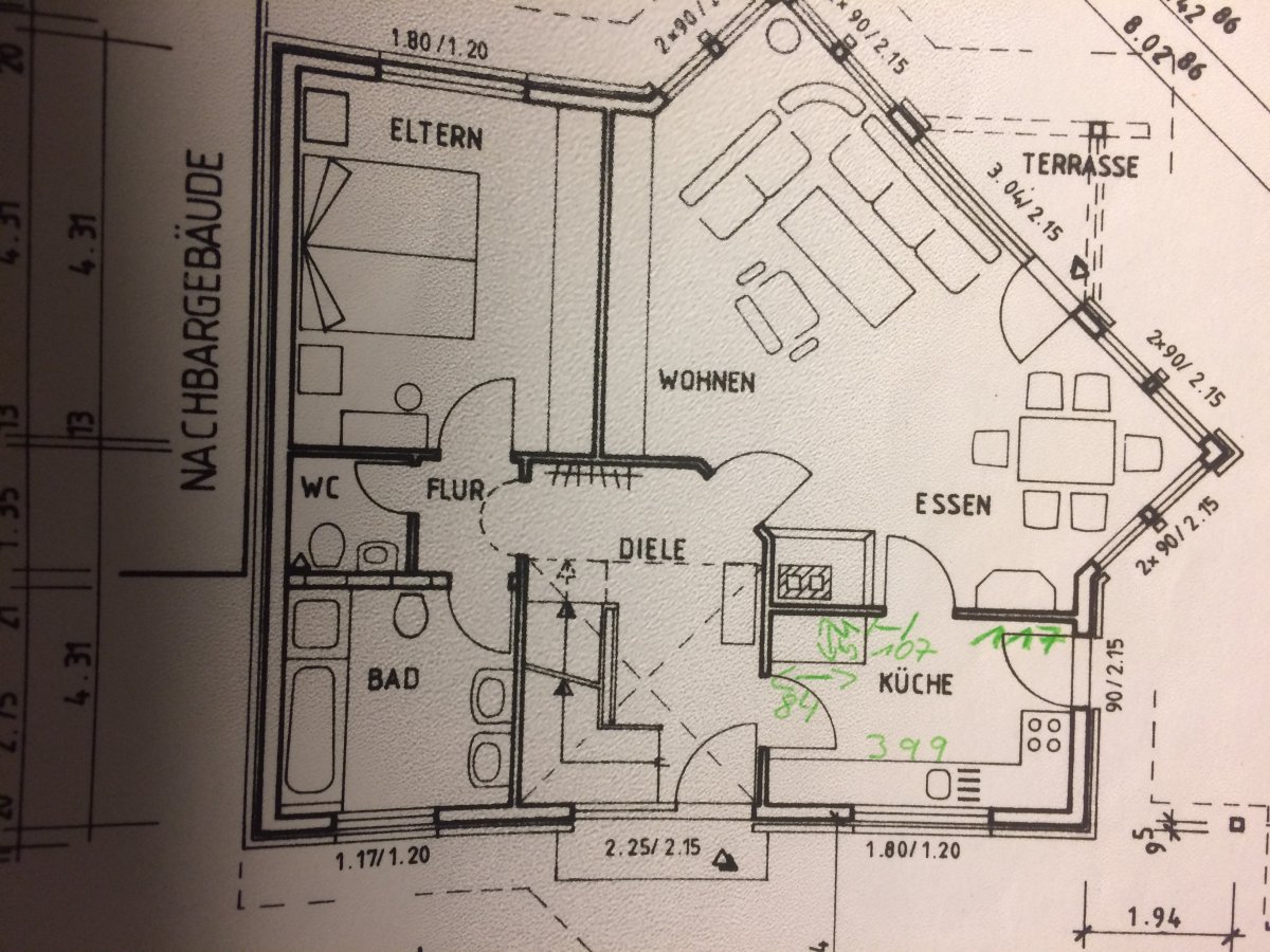

Ist die Breite des Raums 243? Ich kann nicht erkennen, ob die Tür 77 ist. Die Maße der Fensterseite fehlen auch.
Der Kamin hat unterschiedliche Maße im Grundriss und deiner Handzeichnung. Welches stimmt?
Du schreibst von Abluft. Wo befindet sich der Abluftausgang? (bitte bemaßen).

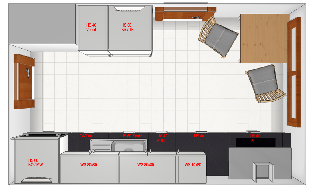

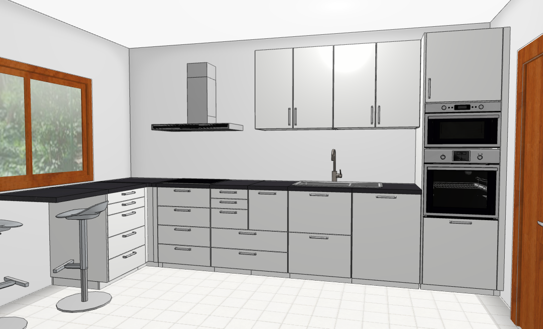

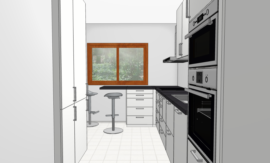

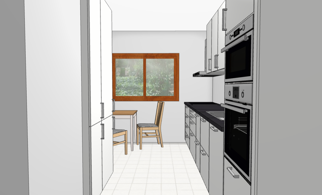

So, trotz fehlender Maße habe ich in der Mittagspause schon etwas damit gespielt. ;-)

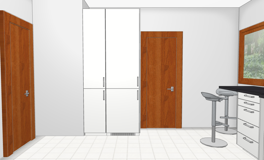

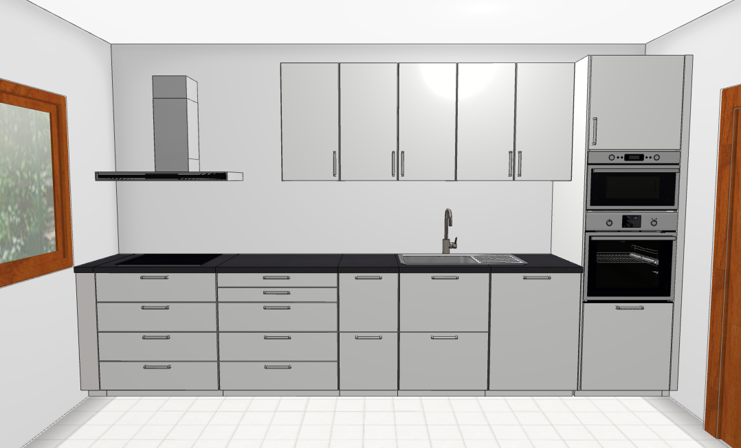

Es folgen zwei Planungen - die erste bietet mehr Abstellfläche, ist aber nur für Selbstaufbau geeignet. Die Aufteilung ist eurer jetzigen Küche sehr ähnlich, wenn ich das richtig sehe.
Der Tisch wäre in Arbeitsplattenhöhe und nicht für ein größeres Essen geeignet. Kühlschrank ist gute Position für alle Bereiche.

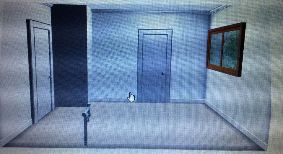

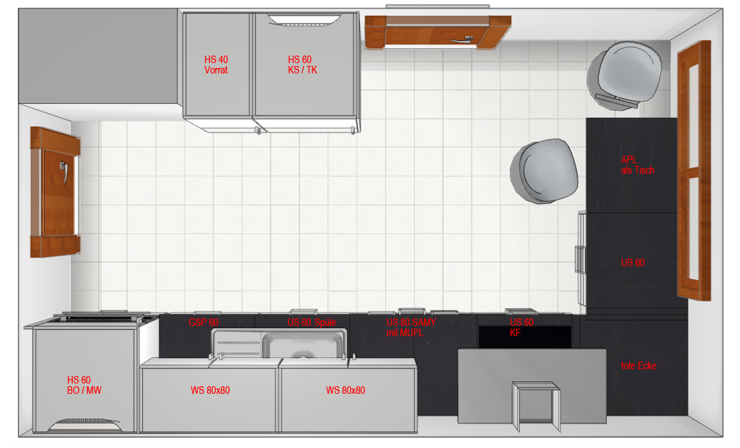

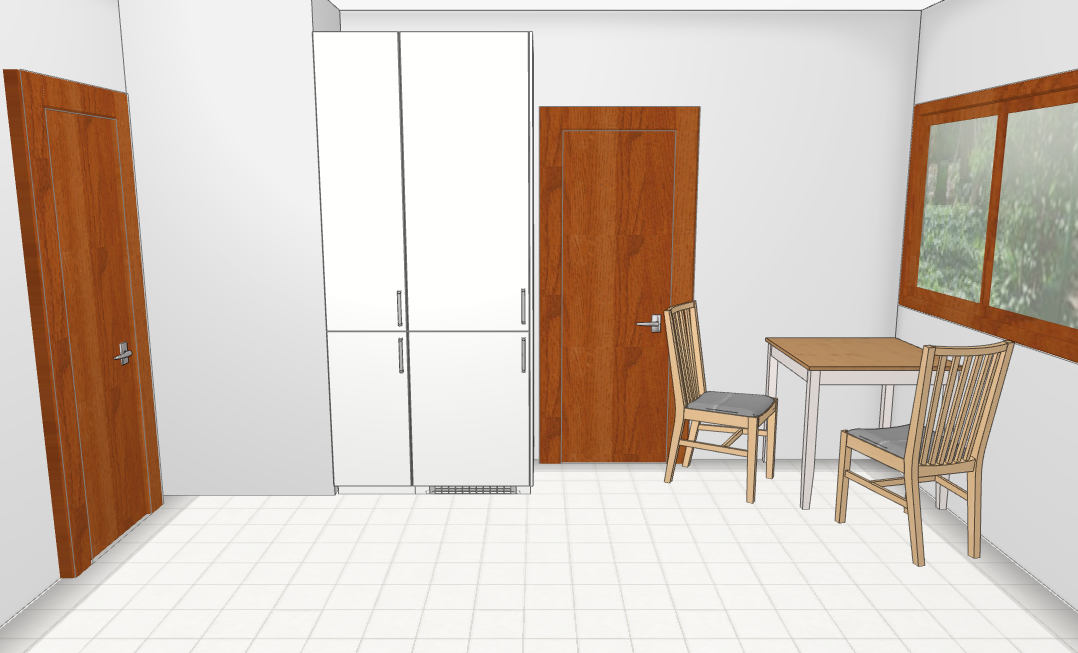

So, anbei die zweite Planung mit richtigem Tisch und weniger Abstellfläche, dafür zwei breiten Schränken, die besser nutzbar sind als schmale. Außerdem wäre es wichtig zu wissen, wie es sich hier mit der Abluftsituation verhält.
Generell solltet ihr eine Stauraumplanung machen. :-)

Ich persönlich fände den normalhohen Esstisch am Fenster ziemlich unglücklich, da man quasi vor die Fensterbank guckt. Dafür ist die eine Zeile einfacher aufzubauen und besser zu nutzen (vorausgesetzt, man hat nicht zig Kleingeräte und Co auf der Platte stehen; dafür wäre dann wieder eine Ecke gut...)
@lilatui : wäre es eine Option, die Küchentür zum Flur zu schließen? Dann hätte man da eine schöne Wand für Hochschränke (die die ehemalige Tür verdecken; vom Flur aus müsste man mal sehen, wie man das Loch in der Wand füllt/verdeckt).
Im Grundriss von Hand steht am Fenster 'ab 1 Meter Höhe' , plus Fensterrahmen und man ist bei 1,10 m Glashöhe.

Ohhhhhhh, da ward ihr aber schon fleißig und ich habe so viel vergessen. Das Problem ist, das ich im Moment nicht in die Küche rein kann und nur die Maße zur Verfügung habe. Die Raumbreite ist 243, die Länge 400. Der Kaminschacht ist 84 cm breit und 54 cm tief. Die Tür zum Wohnzimmer ist 92 cm breit. Die Tür zum Flur 77 cm breit. Der Abluftschacht liegt an der Fensterseite. Unsere Arbeitshöhe ist zur Zeit ca 93 cm, das ist für mich, die kleinere Alleinköchin eine prima Höhe. Geplant ist ein Selbstaufbau, mein Vater ist pensionierter Schreiner. Also dürften auch kleine Extra Umbauten kein Problem sein. Nörglis erst Idee finde ich schon ganz gut. Ich finde prinzipiell einen Tisch aus Arbeitsplatte und angebaut oder als Anstelltisch passender als einen seperaten Tisch aus Holz oder Glas. Die Tür zum Flur möchte ich auf jeden Fall belassen, damit man nicht, wenn man vom Einkaufen oder aus dem Keller kommt, durch das Wohnzimmer gehen muss. Die Fensterhöhe kann ich nicht genau angeben. Wenn man davon ausgeht, dass momentan Küchenzeile vor dem Fenster steht, müsste es dann auch gehen. Ich habe nochmal eine neue Zeichnung erstellt. Vielleicht ist diese noch etwas genauer als die erste.
