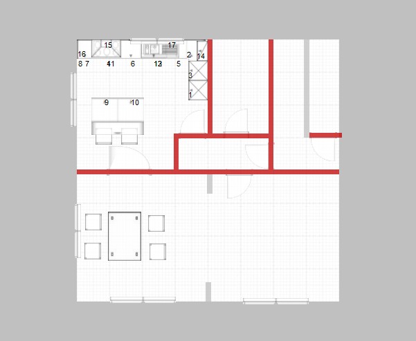

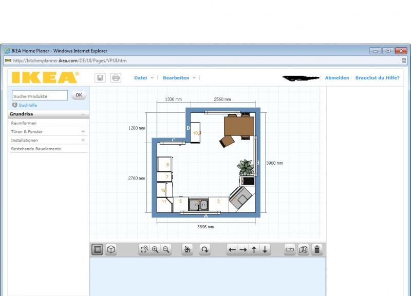

Unbeendet Planung unserer neuen Küche
Michael81
8

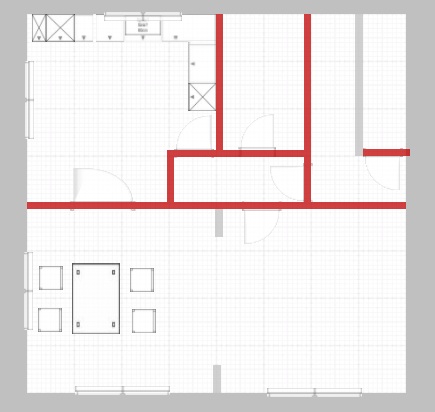

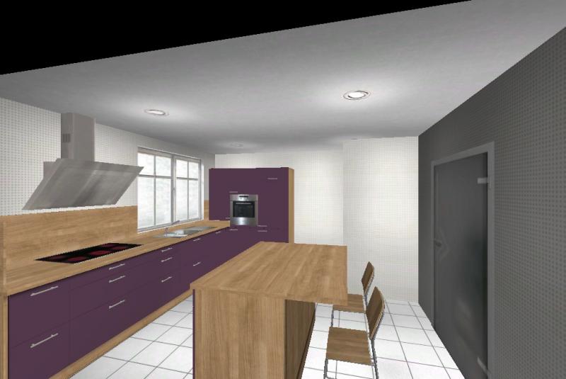

wir sind auf dieses Forum aufmerksamgeworden auf der Suche nach einer Lösung für unsere Küchenplanung ,weil wir langsam aber sicher am verzweifeln sind.
Wir wohnen in einer Doppelhaushälfte(Altbau) welchen wir nach und nach renovieren von Grund auf quasi,neue Fenster, Heizung etc. auf jeden Fall hatten wir als wireingezogen sind alles provisorisch renoviert, hatten die neuevorhandene Küche übernommen welche uns aufgrund des Alters und derdunkelbraunen Farbe mit grüner Arbeitsplatte überhaupt nichtgefallen hat.. Eigentlich wollte ich die Küche nur erneut renovierthaben, weil die Katzen an den Tapeten gekratzt haben und das ganz undgar nicht mehr schön aussah aber dann ging eins ins andere was unsplötzlich alles einfiel ach machen wir doch gleich neue Fenster,wenn wir schon renovieren und ein neuer Boden nämlich Fliesenanstatt Laminat wäre auch toll, dass ging soweit das wir jetzt neueFenster drin haben und einen totalen Rohbau richtig dicke Baustelledenn wenn schon dann richtig kams uns plötzlich also dann dochgleich komplett neue Wasserleitungen legen und gleich für diespätere Heizung die Heizungskörper und Rohre mit einplanen... alsoWände aufgerissen, Decke runter gerissen die könnte man ja dannauch gleich isolieren und anstatt Holzdecke Rigips raufmachen... jana dann kommt auch die neue hässliche Küche nicht mehr rein musswas neues her..
Wir haben im gleichen Atemzug imWohnzimmer neue Fenster reingemacht und die Wand zum Wohnzimmereingerissen um eine doppelflüglige Glastür rein zu machen, weil dasWohnzimmer mal doppelt so groß werden soll und dann die Seitenämlich Esszimmer aber schnell wurde alles zu viel wir leben ja indem Haus also Notbremse gezogen und das noch kleine Wohnzimmererstmal renoviert und noch nicht zum großen Wohnzimmer umgewandelt,hierfür soll eine weitere Wand zum Schlafzimmer welches später nachoben soll eingerissen werden..
In jedem Fall war es und ist es fürdie Zukunft so geplant vom zukunftigen Esszimmer geht diedoppelflüglige Glastür in die Küche da haben wir uns dann eineInsel vorgestellt, wissen aber nicht genau, ob die Raumgrößeunserer Küche dafür angebracht ist, wir überlegen und planen hinund her seit Monaten laufen wir durch die Möbelhäuser und haben imIkea Küchenplaner rumgeplant mal mit mal ohne Insel bis zumverzweifeln. Wir haben jetzt die Baustelle und wollen weiterrenovieren, eigentlich soll jetzt die Decke isoliert und gemachtwerden aber wie ohne engültige Lösung was die Küche angeht, dennwenn eine Insel reinkommt oder keine vielleicht der Herd nur übersEck je nach dem muss das zwecks Dunstabzug z. B. bei Insel ja durchdie Decke gelöst werden.
Da wir scheinbar keinerlei Ahnung davonhaben eine Küche anständig zu planen und Innendesignern bitten wirjetzt euch um Hilfe.
Wie gesagt was die Elektrik undLeitungen im allgemeinen angeht ist alles noch völlig flexibellösbar, wir würden uns über Vorschläge von euch sehr freuen.
Wir haben jetzt mal in euremAlnoküchenplaner alles eingegeben zwecks Maße etc. und auch gleichein mögliches Beispiel, danke schon mal.
Liebe Grüße
Michael und Nicole
Anlagen:
Grundriss (maße stimmen nicht,nur für die vorstellung der Raumaufteilung)
Alno planung mit insel
Ikea planung ohne insel

AW: Planung unserer neuen Küche
:welcome:,
jetzt wissen wir genau, wie es zur Küchenplanung gekommen ist ;-). Trotzdem wäre ein Gesamtgrundriss sehr hilfreich. Dann können wir sehen, wo Esszimmer ist, wo diese doppelflügelige Tür hingehen wird. Wie Laufwege zu Eingang, Keller etc. sind. Wenn dies nicht als einscannbare / digifotografierbare Zeichnung vorliegt, dann sieh euch mal den Thread von SamJones an. So wäre es auch schon sehr hilfreich.
Und, es wäre aber nett, wenn ihr wie wir auch, aus einer Alnoplanung ein oder zwei Ansichten und den Grundriss fabrizierst. --> Alnohilfe Kapitel 3 ... dann muss nicht jeder erst 2 Dateien herunterladen, den Alnoplaner starten und die heruntergeladenen Dateien öffnen, um überhaupt mal zu sehen, was du geplant hast. Und, die Profis sehen überhaupt mal was, denn die haben den Alnoplaner nicht installiert.
Bei Screenshots ist es hilfreich, diese vor dem Speichern auf den wesentlichen Inhalt zurechtzuschneiden. Wie das geht, steht in Screenshots.
__________________________
Zur Planung:
Gewünschte o. vorhandene Tischgröße : 160x80
Wenn ich es recht verstanden habe, soll die Küche doch noch ein in sich geschlossener Raum bleiben. Dieser angegebene Tisch steht dann im Esszimmer - oder?
Und, was soll der Tisch in der Ikea -Zeichnung?

danke für deine Antwort Screenshots hab ich gemacht und den Tisch am besten einfach weg denken das war nur so gedacht als Übergangslösung aber es geht ja um die endgültige Planung und da ist dann wo der Tisch steht bei der großen Tür (soll gleich doppelflüglige sein) der Durchgang ins Esszimmer später.
Ah, so hat man doch gleich einen viel besseren Eindruck.
Die Insel geht in der Form nicht. Zu geringer Abstand zur Zeile nach planunten.
Da müssen wir mal neu überlegen.

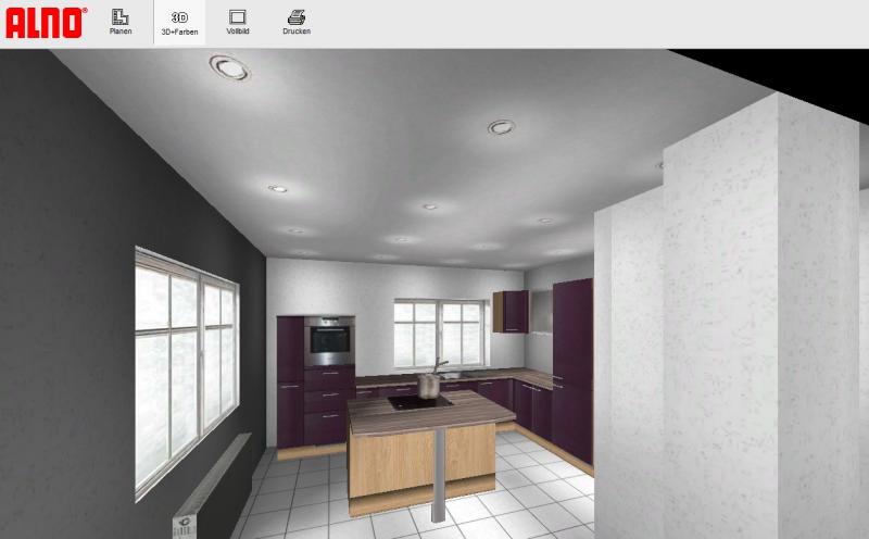

Wieviel Abstand muss denn zur Zeile sein? Denn laut Ikea -Planer sind das 1,20 m.
Lg
Auf diesem Grundriss sind zwischen Spülenzeile und Kochinsel knapp 70 cm Abstand:
Und, das ist der Alnoplaner ;-)
Wieviel Abstand müsste denn mindestens sein, damit man mal gucken kann ob das überhaupt lösbar wäre mit einer Insel das ist ja die große Frage, ob Insel oder leider nicht?
Ich finde, 90 cm sollten es sein, es sei denn, es ist so eine kleine Küche, dass man eh Kompromisse eingehen muss.
Ich habe z. B. 93 cm:

Bei einer Küche eurer Grösse und der angestrebten Grosszügigkeit sollten Durchgänge und Zeilenabstand um ca 100cm rum liegen.
Hallo Nicole,
ich habe mehrere Fragen zu Deiner Planung:
- könntest Du noch den "Ist"-Stand deines Grundrisses einstellen, da ich etwas Schwierigkeiten habe, Deinen Ausführungen zu folgen.
- ich finde die Kochinsel sehr klein, links und rechts von Kochfeld sind nur 30 cm, Tiefe soll nur 90 cm sein, ausserdem schreibst Du, das Du meist allein kochst. Ist die Kochinsel dein TRaum oder einfach nur "nice to have"?
Gruß
Gisela

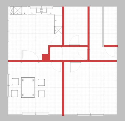

Hallo Gisela,
ja das ist wohl auch einfacher dann zu verstehen, mein Mann hat jetzt mal den Plan abgeändert wie er akutell ist, wir haben den Zukunftsplan quasi auch nur eingestellt damit man das mit dem Inselwunsch besser nachvollziehen kann, wenn man dann später durchs Esszimmer (doppelflügige Glästür oder einfach offener Durchgang?) in die Küche geht und dann auf die Insel zu wo wir beide auch mal schnell zum Essen sitzen könnten.
Die Insel ist einerseits dafür eben das wir an der Insel in der Küche auch essen könnten wenn wir allein sind und vorallem weil es so ein Traum von uns beiden ist, mein Mann kocht vorallem auch furchtbar gern und er will unbedingt einen Herd oben am liebsten und sich nicht immer bücken müssen ;-) und so ne Insel bietet irgendwie ne ganz andere Kochatmosphäre auch und eben auch extra Platz um schön kochen zu können und zusätzlichen Stauraum, finden Inselküchen einfach richtig toll optisch wie auch im Nutzen und da wir die Küche von Grund auf jetzt umbauen dachten wir dann solls auch die Traumküche am liebsten mit Insel werden.
Wenn wir jetzt keine Insel einplanen dann finden wir auch das recht viel freier Platz / Boden im Raum ist den man nicht sinnvoll nutzen kann so wie wir jetzt alles nach dem Durchbruch ins Wohnzimmer/spätere Esszimmer geplant haben.
Die Insel ist klein was uns auch nicht so gefällt aber wahrscheinlich irgendwie für den Raum jetzt schon zu groß wegen des Platzes rundherum?
Die Frage ist ob dieser Raum eine schöne Möglichkeit mit Insel bietet. Vielleicht auch eine Insel in anderer Form quasi keine freihenstende gibt ja auch so Küchen die wie ein T aufgebaut sind und mittig eine Insel mit Kochfeld und Sitzmöglichkeit hmm.
Jetzt mal der Ist-Plan ;-)
Liebe Grüße
Nicole
Da wo der Tisch mit den Stühlen ist (zukünftiger Essbereich) befindet sich aktuell das Wohnzimmer und neben an das Schlafzimmer.

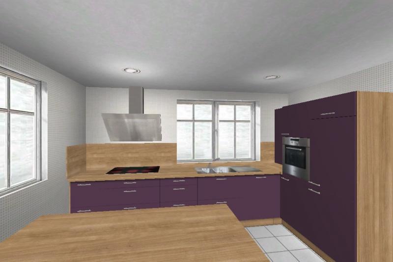

Hallo Nicole,
habe mich gestern abend gelangweilt und mal an deiner Küche rumgebastelt.
Dein Kochinselchen habe ich in eine Arbeitsinsel mit Sitzmöglichkeit und überteifen Auszügen umgewandelt. Daran können z.B. Gäste sitzen und dir beim Schnippeln oder anrichten zuschauen, da man in der Regel mehr Zeit mit Vorbereiten zubringt als mit dem eigentlichen "Kochen". Ausserdem bekommst du so eine schöne große Arbeitsfläche fürs Plätzchenbacken und "Helferlein" beim Schnippeln. Als "Buffet" wäre diese dann auch noch geeignet.
Hochschränke (BO und Külschrank) sind auf der rechten Seite, daneben in der toten Ecke ein Ullaschrank zum Verstecken von Kaffeemaschine, Küchenmaschine etc.
Schau es Dir mal an.
LG,
Gisela
