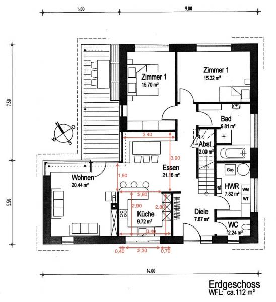

Hallo liebe Forumsmitglieder!
Ich habe mir schon einige Beiträge hier durchgelesen und habe dadurch schon viel gelernt!
Nun möchte ich mich und meine Planung vorstellen.
Ich und meine Freundin sind in der Planung für ein EFH-Neubau. Der Grundriss steht im großen und ganzen und deshalb wollten wir schon mal gucken ob da auch eine Küche vernüftig rein passt ;-)
Bis jetzt fanden wir den Plan von unserem Architekten ganz gut, aber als ich es einmal in 3D gesehen hatte fand ich die Ecke Plan oben links nicht so praktisch.
Da der HWR nicht sehr groß und da auch die ganze Technik rein muss bleib nicht viel Platz für Vorratshaltung. D.h. in der Küche soll auch einiges an Getränke gelagert werden. In der Abseite soll dann das Putzzeug (Staubsauger, Mop, Wäscheständer etc.) rein.
Da ich eure Entwürfe immer sehr gelungen und auch interessant:rofl: fand, dachte ich mir, ich frag mal in die Runde was ihr so für Vorschläge habt.
Schon mal vielen Dank für eure Ideen und Mühen!!!

AW: Planung für Neubau-Küche
Endlich mal ein Geschossgrundriss, der Sinn macht. Lediglich die WC-Tür würde ich aussen DIN rechts anschlagen. Dass schafft Bewegungsraum im "Lesezimmer" ;-).
Das finden wir auch. Ist ja noch der Grob-Plan. WC-Tür kann geändert werden. Wollte den HWR nur gern größer haben. Währe aber nur durch verkleinern oder weglassen des WC's möglich.
Kleine Korrektur zum ersten Beitrag: ich meinte blöde Ecke Plan unten rechts!
Schönen Abend
Gäste-WC kann gerne klein sein. Unseres hat 78cm x 174cm, funktioniert bestens, ist noch niemand stecken geblieben.
Das werde ich mit dem Architekten noch bereden.
Aber jetzt geht's ja um die Küche!

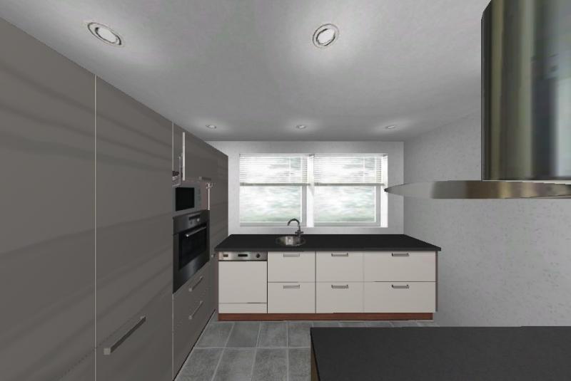

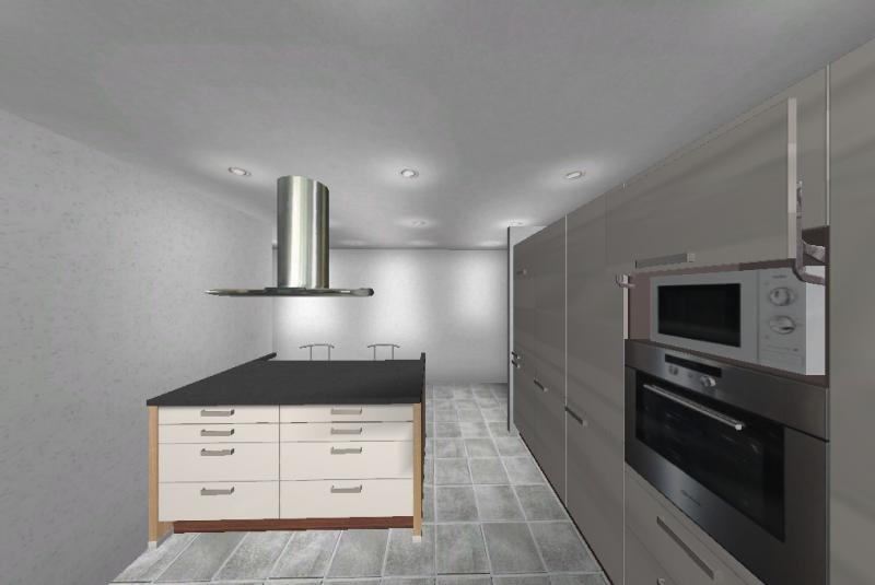

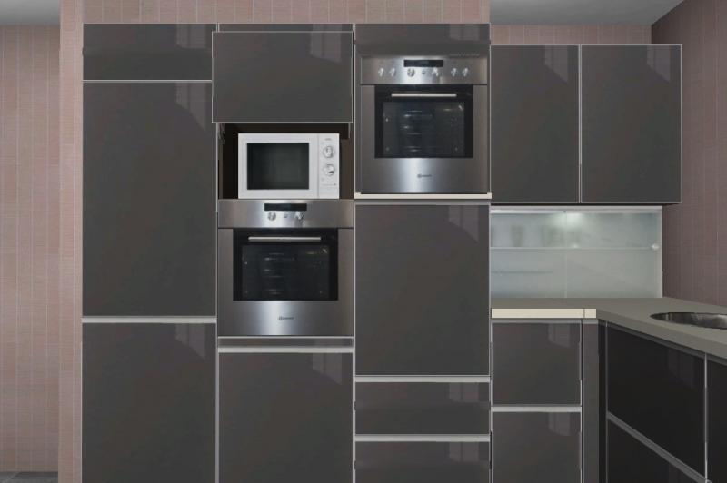

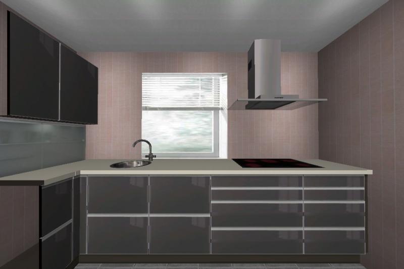

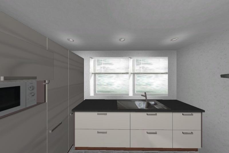

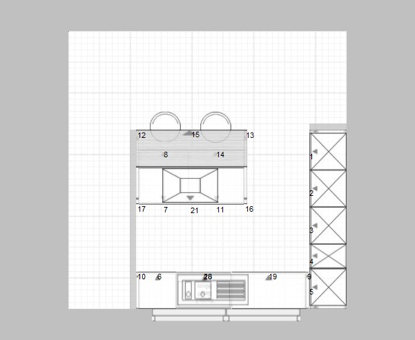

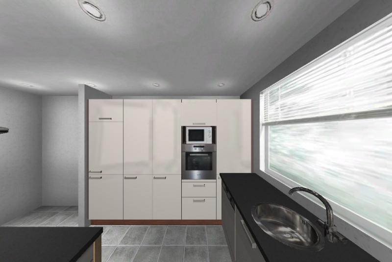

Bei deiner Planung ist mir aufgefallen, dass du sehr viele schmale Schränke max. 60 cm breit verwandt hast.
Ich habe einmal geschoben.
planrechts bei Einkofferung begonnen.
57 cm tiefe Einkofferung 10 cm breit, so kannst du auf eine Blende verzichten, da die Türen zu öffnen sind
Kühli
BO mit Klappfach für Mikrowelle - ist erheblich günstiger als eine eingebaute
Dampfgarer
40er Auszug 3-3 wegen Optik, mit Innenschublade
darüber Nischenschrank und Oberschrank - nur ein Vorschlag kann auch anders gestaltet werden, z.B. mit Ullaschrank oder Regal
planunten:
SpüMa
60er Spüle 3-3
60er Auszug 3-3 für Müll unter der Arbeitsplatte
90er Auszug 3-3 mit Innenschublade, wieder wegen Optik, praktischer wäre 1-1-2-2
Insel:
5 cm Wange
2 x 90 Auszug 1-1-2-2 - 80er Kochfeld mittig gesetzt
gegengestellt:
80er Auszug 3-3 oder Drehtüren
105cm überstehende Arbeitsplatte für Sitzplätze
möglich wäre aber auch:
Kochfeldseite in Übertiefe mit 75 cm
und dann 30 oder 40 cm tiefer Schrank und überstehende Arbeitsplatte

Hi Mela
Danke für deine Mühe. Dies ist auch interassanter Lösungsansatz.
Das mit der Insel finde ich schon recht gut. Nur zwischen Insel und BO sind dann nur 90cm Durchgang. Das kommt mir recht knapp vor oder ist das ausreichend. Zwischen Insel und Spüle ist dann ca. 100cm Platz. Die Insel könnte man ja vielleicht noch 10-20cm hoch schieben.
Der Seitenschrankbereich sieht noch nicht so Optimal aus. Was aber auch daran liegt das ich nicht die richtigen Schränke im Planer finde. Meine Vorstellung wäre, Plan rechts oben beginnend:
1. Schrank - Kühl-Gefrierkombi
2. Schrank - BO und Klappfach für Micro
3. Schrank - (hochgebauter) GSP und Dampfgarer (evt. erstmal nur ein Klappfach)
Dann gefällt mir die Lösung mit dem 40 Auszug und dem Nischen- und Oberschrank .
Interessant ist auch der Ullaschrank . Weiß nur nicht wie praktikabel es ist, wenn der Schrank über die APL geöffnet werden muß und da nix strehen kann.
Muss darüber nochmal etwas nachdenken.
Schönen Abend noch
Kay

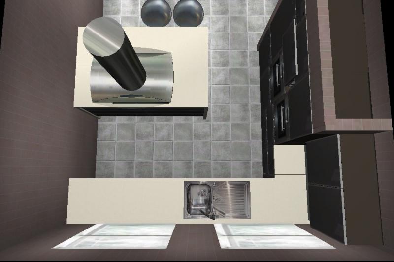

Kay,
90 cm sind ausreichend, wenn auch nicht üppig. 100 cm wären besser. Es könnte ja ein Unterschrank der Insel nur 80 cm haben.
Was willst ud denn ich die Ecke des Ullaschrankes stellen? In deinem Eröffnungsthread steht:
Messerblock, Wasserkocher und Toaster. Auf den Wasserkocher kannst du bei Induktion verzichten, geht nämlich auf dem Herd genauso schnell. Der Toaster wandert auf die Insel, da ihr doch dort bestimmt frühstückt und der Messerblock gehört links neben die Spüle auf die Vorbereitungsfläche. Du hast dort doch teilweise übertiefe Arbeitsfläche, da die Fensterbank mit einbezogen wird.
Dampfgarer über hochgesetzter SpüMa musst du ausprobieren, da im Alno diese eine Höhe von 149,5 cm hat. Aber das weiß ein KFB ;D hoffentlich besser als ich. Auf jeden Fall solltest du darauf achten, dass kein Elektrogerät höher als Schulterhöhe eingebaut wird.
Guten Morgen!
OK, dann behalten wir die 90cm Durchgang erstmal bei.
Was soll ich sagen, da hast du (Mela) wohl recht: was sollte vor dem Ullaschrank stehen. Aber ich denke da findet meine Freundin schon etwas und wenn's nur "Müll" ist :-)
Leichte Bedenken gibt es auch wegen dem Kochfeld auf der Insel. Wie sieht das spritztechnisch aus? Weiß auch noch nicht ob dann eine Dunstesse nicht immer im Blickfeld hängt. Gibt es denn hier Erfahrungen mit Arbeitsplatten -DAH (die in die APL absaugen)? Sind schon mal nicht günstig was ich gesehen habe.
So weit erstmal meine Gedankengänge.
Kay

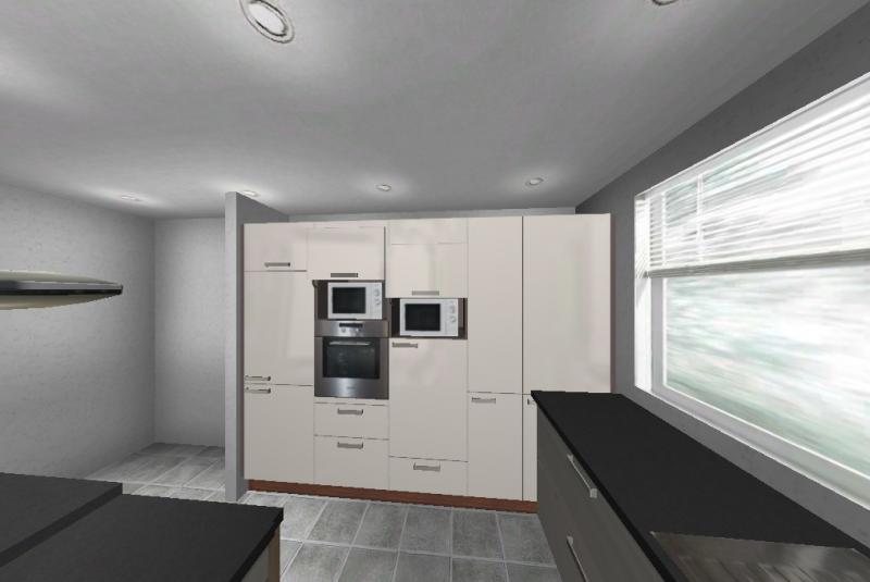

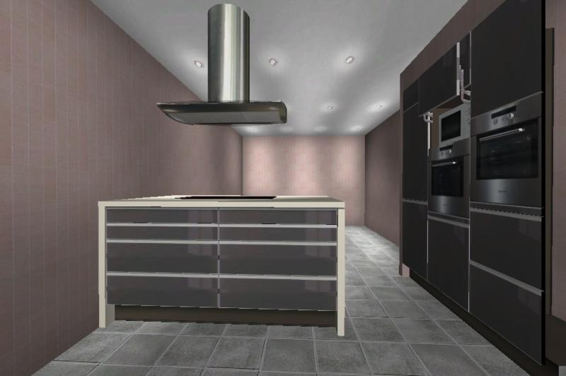

Kay,

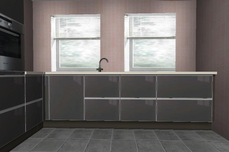

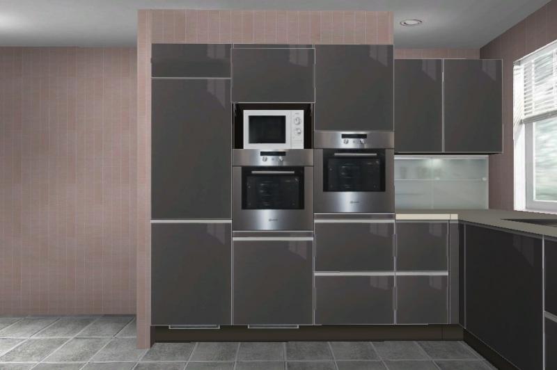

nur einmal als Vorschlag. Ein Fenster habe ich entfernt (wenn es überhaupt möglich ist) und Spüle und Kochfeld an die Wand gesetzt. Sollte es mit dem Fenster nicht gehen, so wäre nur eine Deckenhaube möglich und Kochen vor dem Fenster. Dürfte aber keine Problem sein, da ja die Fensterbank auch als Arbeitsplatte ausgeführt wird.
Den Dampfgarer habe ich dir über den SpüMa gesetzt, nach meinem Wissen (damit ist es noch nicht so weit her, da ich noch nicht so lange plane) gibt es auch hochgesetzte SpüMa die nur einen Auszug unten haben, so dass der Dampfgarer nicht gar so kommt. Lässt sich aber im Alno nicht anders darstellen.
Die Insel habe ich um 10 cm gekürzt. Dann zum Esszimmer hin folgende Aufteilung:
60er Auszug 3-3 mit 1 Innenschublade, überstehende Arbeitsplatte.
So hättest du eine schöne Vorbereitungsinsel.

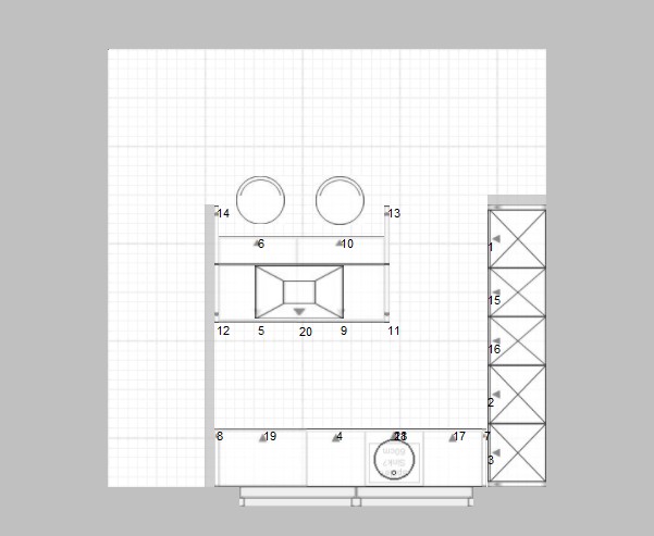

Hallo fleißiger Engel :-)
Bei den Fenstern ist noch alles machbar.

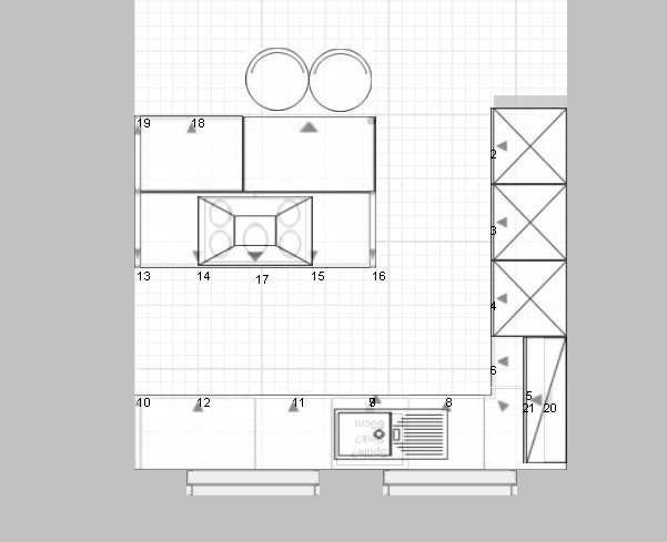

Bin gerade dabei mich mit der Kochinsel anzufreunden und hab auch mal ein wenig geschoben.
Hier die Ergebnisse
Entwurf MacLitze 1:
Plan rechtsoben
- Kühlschrank
- BO + Micro
- Geschirrspüler + Dampfgarer
- 40 Seitenschrank
- Ullaschrank
Plan unten
- 120 Auszug 3-3
- 90 Spüle
- 60 Müll unter APL
Insel:
2x 80 mit Kochfeld in der Mitte (hab ich nicht gefunden)
dagegengestellt 2x 80 30cm tief (konnte die APL richtig darstellen)
MacLitze 1 Grundriss.JPGMacLitze 1 Seitenschränke.jpgMacLitze 1 Fenste.jpgMacLitze 1 Kochinsel.jpg

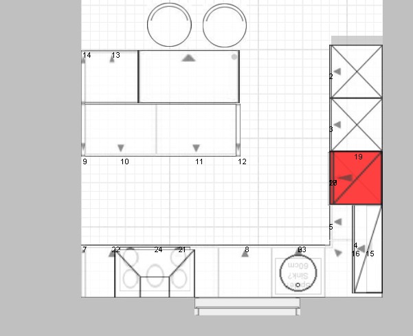

Entwurf MacLitze 2
Plan rechtsoben
Kühlschrank
50
50
Backofen + Microwelle (oder Dampfgarer)
Ullaschrank
Plan unten:
Geschirrspüler
Spüle
60 mit Müll unter APL
90
Insel:
wie bei MacLitze 1
Kay,
deine Entwürfe sind nicht schlecht, aber wie willst du an die Schränke unter der Arbeitsplatte kommen? In deinem Plan MacLitze 1 Nr. 8 und 14.
Das Kochfeld findest du unter
Sonderartikel
- Sonderartikel
Mit der Zaubertaste "F4" kannst du alles oder fast alles nach deinen Bedürfnissen anpassen.
Deine Antwort verstehe ich leider nicht. Wie hast du die Anordnung gedacht?
Also als Insel einen 80 + 90 mit Kochfeld drauf (das hatte ich oben falsch geschrieben) und dagegen einen schmalen (30cm) 80 + 90 mit einer überstehenden Arbeitsplatte (60cm) zum drann sitzen. Da kommt dann irgendein Kram rein den man nicht oft oder so gut wie nie braucht.
