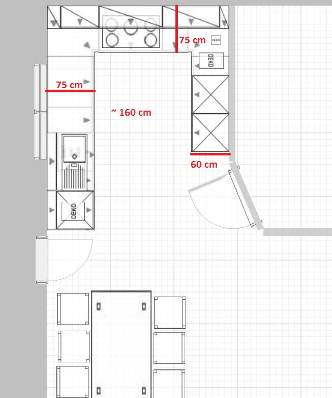

    zur Zeit bauen wir in Hamburg eine DHH. So langsam sind wir bei der Küchenplanung angekommen und haben leider zwei etwas unbefriedigende Küchenplanungen hinter uns. Nach etwas Recherche im Internet sind wir glücklicherweise hier auf das Forum gestoßen und haben uns anschließend den ALNO Küchenplaner runtergeladen. Nach einigen Planungsversuchen sind wir bei einer klassischen U-Küche gelandet, sind aber auch offen für andere Vorschläge.
    Wir freuen uns über jede(n) Hilfe/Unterstützung/Verbesserungsvorschlag.
    Viele Grüße
    Kenosch
    Davon Kinder?: 1
    Körpergrössen aller Hauptbenutzer (wegen Arbeitshöhe) in cm: 187cm und 168cm
    Brüstungshöhe des Fensters (in cm): 95
    Fensterhöhe (in cm): 131
    Raumhöhe in cm: 250
    Heizung: Fussbodenheizung
    90cm
    Was steht auf der Arbeitsplatte oder soll dort stehen?: Kaffeemaschine, Wasserkocher, Messerblock, Toaster, Obstschale
    Welche weiteren Küchenmaschinen müssen in der Küche untergebracht werden?: Allesschneider (z. B. in Schublade), Handrührgerät, Mixer, Pürierstab, Eierkocher
    Welchen Stauraum gibt es sonst noch?: Geschirr/Gläserschrank im Wohn-/Esszimmer
    Was/wie wird gekocht? (Alltagsküche, Menüs, Snacks usw): Alltagsküche und Snacks
    Wird alleine gekocht? Oder auch gemeinsam? Mit und für Gäste?: Ab uns zu gemeinsam, auch für Gäste
    Was stört an der bisherigen Küche und was soll die neue Küche unbedingt können? Warum?: zu klein
    Welche Mülltrennung soll in der Küche vorgehalten werden?: Restmüll

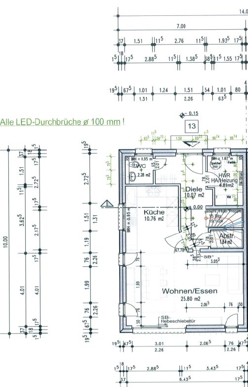

    Grundriss EG als JPG damit man nicht die Riesen-PDF laden muss

    Könntest du auch noch deine Alnoplanungen hoch laden? Inkl. ein paar Ansichten und dem Grundriss?
    Dein Grundriss lässt sich nur schwer lesen, am besten noch mal als PDF hoch laden, die lassen i.R. besser lesen.
    Gegen ein gut geplantes U ist ja auch nichts ein zu wenden;-)

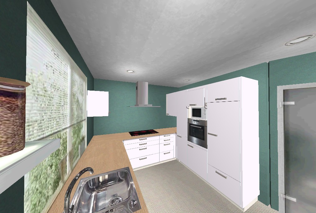

    Ich habe mal die Alno-Planung und einige Bilder hochgeladen. Bei der PDF-Datei ist das Problem, dass ich es irgendwie bearbeiten muss damit meine privaten Daten "geschwärzt" sind. Aber bin schon dabei nach einer Lösung zu suchen...

    Die Planungsansicht des Alno wäre auch noch sinnvoll, da erkennt man Abstände und Größen ganz gut und ist auch angenehmer, wenn man sich nicht jede Planung gleich runter laden muss und für die, die Alno nicht nutzen können.

    oki, habe jetzt die Planungsansicht und den Grundriss nochmal hochgeladen. Ich hoffe jetzt sind alle Zutaten für eine gute Küchenplanung dabei :-)

    ist die Flurwand 245cm lang?

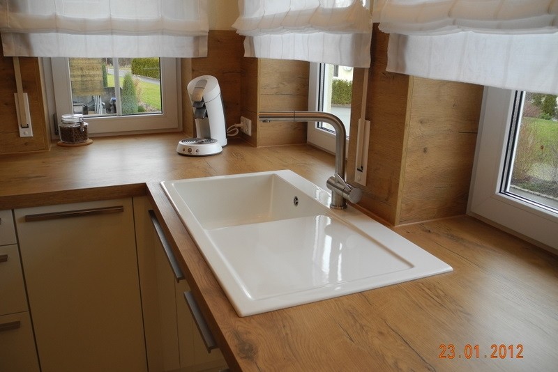

    was sehr schön ist, wenn die AP in die Fensterbrüstung reinläuft wie hier bei Magnolia

    Die Flurwand ist ca. 238 cm. Vielleicht könnte man maximal auf 2,40 cm gehen, würde dann aber leicht über die Kante bei der Tür kommen.

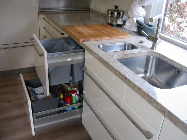

    du verlierst wegen MUPL keinen Platz. Einmal kannst du den auch nur 30cm breit machen, wenn nur Restmüll gesammelt wird (wo sammelt ihr Biomüll?). Und eigentlich ist nur der obere AUszug für Müll gedacht. Darunter kannst du hohe Flaschen/Hundefutter oder was auch immer hoch ist, verstauen.
    Den Auszug unter der Spúle kannst du wie eine normalen Auszug nutzen.

    Das mit dem MUPL hört sich auch gut an :-) Meine Befürchtung war, dass man dadurch Platz verschwendet. Der Biomüll soll auch im MUPL untergebracht werden.

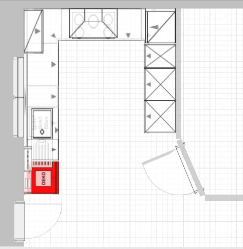

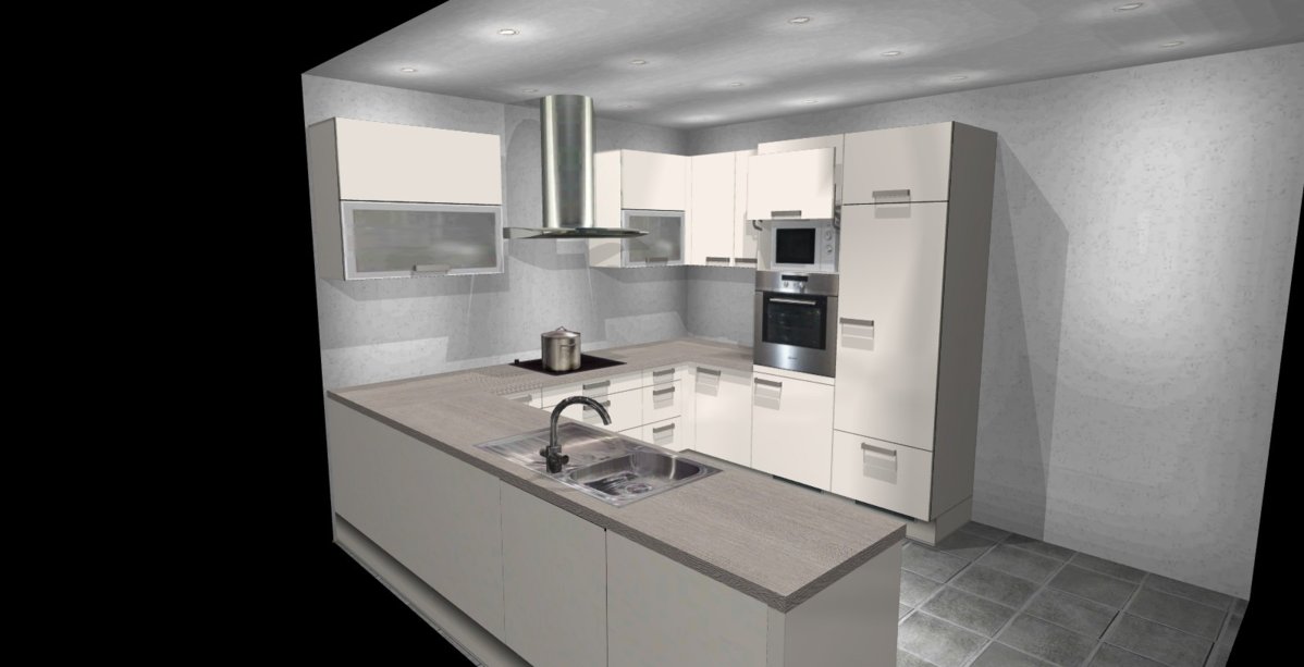

    Hier mal wie man es auch machen könnte.
    Links der Spüle ein 40er US, entweder 3-3 oder 1-1-2-2 Rasterung, daneben ein hochgebauter GSP.
    Mehr Erklärungen im Moment nicht, ich muss bügeln.

    hier noch ein Bild mit GSP unten.

    ich finde die Version mit dem GSP unten besser. Bekommt man die Spüle irgendwie mittiger vor dem Fenster? Ich frage mich, ob es aufgrund der Geräuschbelästigung doch besser ist den GSP doch weiter in der Küche zu platzieren. Ich finde es schöner wenn die Hängeschränke in einer Linie sind. Ich habe da in meiner eigenen Planungen auch rumprobiert und finde da irgendwie nicht optisch eine zufriedenstellende Lösung.
    Die Lichtschalter sind nicht an der Wand angebracht. Ich habe heute nachgemessen und es sind tatsächlich nur 2,38 cm. Wie gesagt würde man max. auf 2,40 cm gehen können.

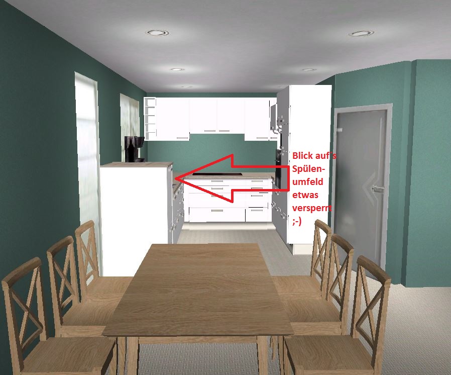

    Wenn du die Spüle vor das Fenster packst, dann verlierst du da die schöne tiefe APL, die ins Fenster läuft, ich habe nur so ca. 40 cm, die ich als tiefe APL nutzen kann (baulich leider nicht anders möglich) und ich liebe diesen Platz und hätte gerne die volle Breite.
    GSP in einer offenen Küche ist immer ein bisschen laut, das Wasser hört man nun mal, egal, ob die nun zwei Meter nach links oder rechts steht, aber da ihr ja das Wohnzimmer abtrennt, sollte das nicht so stören.
    Mehr stört es, wenn sie zwischen Spüle und Kochfeld ist und man schon mal beim Kochen nebenbei aufräumen will und die Klappe im Weg steht.

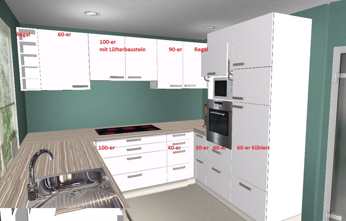

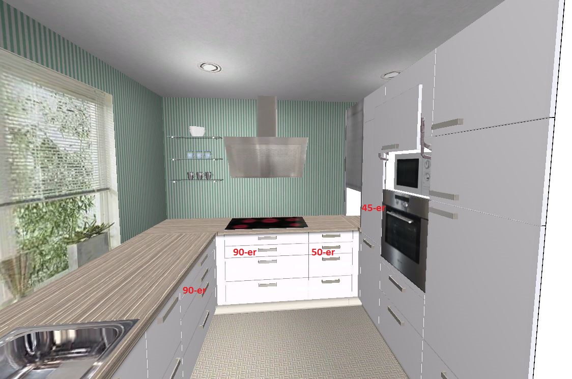

    Auf der Basis von Evelins Plan*rose* habe ich mal meine heißgeliebte Übertiefe verbaut, bietet sehr viel *versteckten* Stauraum und eine nette Arbeitsfläche.
    DAH habe ich als Lüfterbaustein in einen Hängeschrank verplant. Wenn eine Wandhaube gewünscht wird, dann würde ich komplett auf Hängeschränke verzichten und die Wände mit Beleuchtung u.ä. *aufpeppen*.
    Viele jammern ja immer, dass man die Unordnung in der Küche sehen könnte, mit der höher gestellten GSP hätte man eine kleine *Versteckecke* geschaffen. Die muss auch nicht so hoch sein, wie hier im Plan, ich war nur zu faul, eine zu basteln und habe die Fertige aus dem Alno genommen:-[ kenosch_1-4.JPG

    Die Hochschränke machen mir immer noch etwas zu schaffen :-) Wir hätten gerne schon eine Wandhaube, aber irgendwie sieht das mit den Hochschränken nicht so wirklich gut aus. Vielleicht nimmt man einfach rechts und links symmetrisch einfach von den Hochschränken die ich in meiner ursprünglichen Planung hatte oder man lässt sie tatsächlich einfach weg...

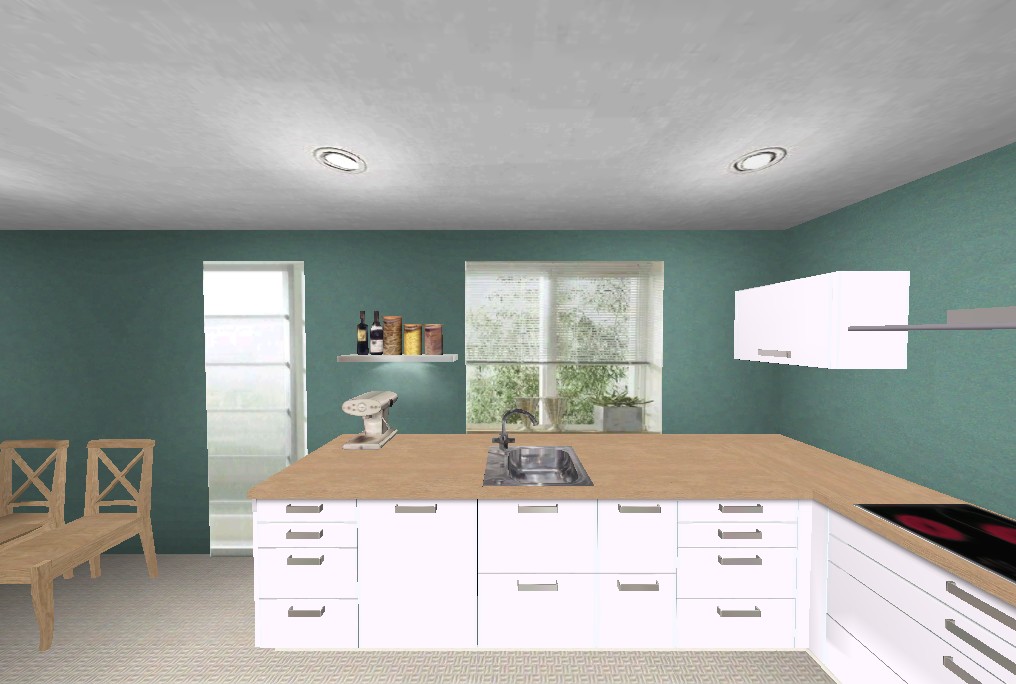

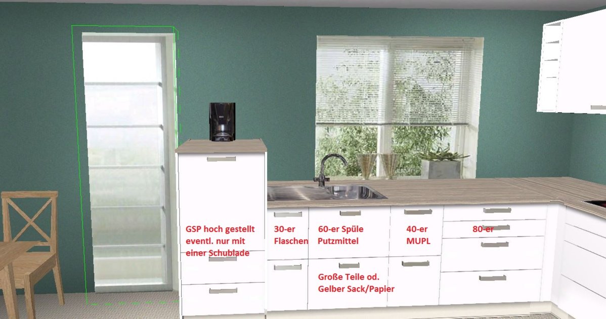

    so könnte es aussehen, wenn die Spüle mehr mittig sitzt.
    60US - 60er GSP-60er Spüle-40er MUPL-60er US
    Dabei bleibt der GSP unten. Der Vorteil dieser Variante, du hast 2 vollwerte Arbeitsflächen rechts und links der Spüle, rechts ca 110cm und links ca 125cm, wenn du auf die Abtropfe verzichtest.
    Mir gefällt es besser, wenn BO/Micro "eingerahmt" sind. es wirkt auf mich 'runder'. Wenn die Fensterzeile übertief ist, passt links der HS Wand nur noch ein Rolloschrank, will man nicht die DAH einrahmen. Rolloschränke sind praktisch.
    Einen 45er HS finde ich für Vorräte angenehmer als übertiefe Auszüge bzw Oberschränke. Ist aber Geschmackssache.

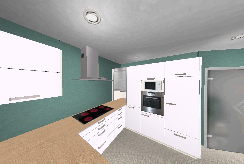

    Ich hatte die Ecke rechts vom Herd offen gelassen, damit man etwas Ellbogenfreiheit hat und ich ja auch die Kochzeile tiefer gemacht habe.
    Ich finde Stauraum in Unterschränken praktischer und überlege immer, was ich hin und her räumen kann, aber meine Vorratsgläser passen ganz knapp nicht in die 2-er Auszüge :rolleyes:
    Da man den BO-Schrank frontal ja kaum sieht, finde ich es hier auch nicht so schlimm, ihn nicht eingerahmt zu haben, bei einer Wand, wo man wirklich ständig drauf guckt, finde ich das auch schöner.
    Deswegen auch hier keine DAH mit Schränken links und rechts, wenn dann muss das ein Bild aus einem *Guss* ergeben, wie bei White Tiger.
    Rolloschrank ist wirklich praktisch und ich bereue es auch nicht, den gekauft zu haben, die Tür ist von innen auch nach fast 3 Jahren noch nicht schmutzig (extra mal mit weißem Tuch *gefühlt**rofl*), die Mechanik läuft weiterhin flüssig, die Lamellen sehen auch noch gut aus und JAAAA, die Tür ist die meiste Zeit des Tages unten, wenn nicht gerade die Küchenmaschine läuft oder ich Kaffee bereite.

    die Idee mit dem Rolloschrank als Ersatz für die Hängeschränke finde ich gut. Ich glaube, der Hängeschrank links neben der Dunstabzugshaube kann man dann auch vielleicht weglassen. Einen 45 oder 50 Vorratsschrank macht definitiv Sinn.
    Ich frage mich nur, ob das Kochfeld zu nah am Rolloschrank ist und man sich dadurch etwas eingeengt fühlt? Vielleicht muss man die Übertiefe auf der Fensterseite aber dann wieder aufgeben?
    Liebe Grüße,
    Kenosch
  20. Angelika95
    Angelika95 Mitglied
    Seit:
    18. Feb. 2011
    Beiträge:
    4.558

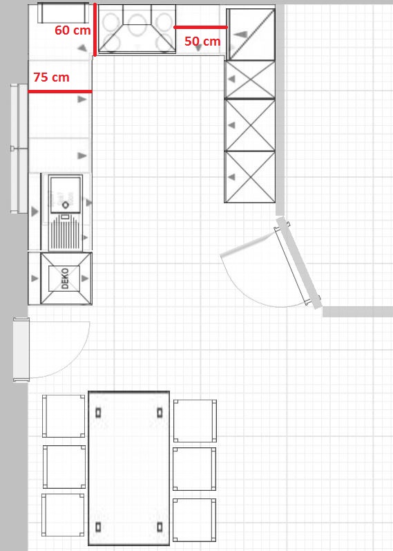

    Ich hab´s mal schnell rein geplant, Übertiefe am Fenster gelassen, Herdseite in Normaltiefe und mit Rolloschrank.
    Da wären dann mit kleinen Änderungen (in den Bildern eingetragen) 50 cm Platz nach rechts, das sollte reichen. Die Ecke links vom Herd ist ja ziemlich groß, um dort Abstellplatz zu haben. kenosch_2-1.JPG kenosch_2-3.JPG kenosch_2-4.JPG
