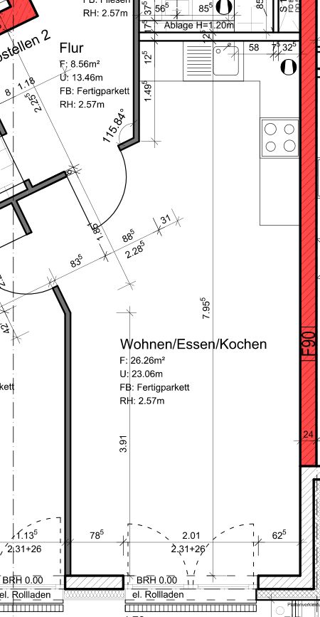

Hallo Zusammen,
ich bräuchet Hilfe bei der Planung einer Küche in einer Neubaueigentumswohnung in einem offenen Wohnessbereich mit integrierter Küche. Am besten ist es wohl, wie in Entwurf des Bauträgers eingezeichnet, eine L-Form zu nehmen, ich könnte mir auch einen kleinen Tresen als Abschluss zum Essbereich vorstellen. Die Wohnung befindet sich im 3. OG, vor den bodentiefen Fenstern am unteren Rand des Grundrisses befindet sich der Balkon. Die Elektro- und Sanitäranschlüsse sind im Bereich der Küche noch frei verschiebbar. Küchengeräte, die integriert werden müssten, sind keine vorhanden. Ein Backofen auf Augenhöhe wäre schön, ist aber nicht zwingend.

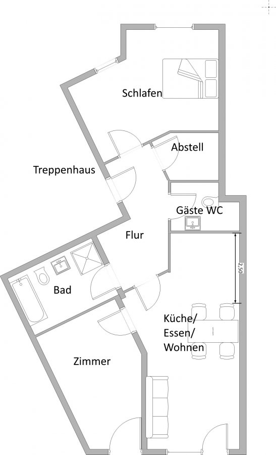

Wir brauchen bitte einen voll vermaßen Grundriss. Da es sich um einen Allraum handelt, wäre es gut, du würdest alle Möbel nennen und mit Maßen eingeben, die ebenfalls Platz in dem Raum finden sollen. Danke.
LG Anke

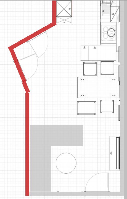

vielen Dank für die Antwort. Anbei ein bemaßter Grundriss. Die L-förmige Couch ist schon vorhanden, die Maße sind angegeben, der Esstisch mit den 4 Stühlen sowie ein Sideboard für den Fernseher (an der rechten Wand angedeutet) sind noch nicht vorhanden. Die Wand hinter Couch ist 391 cm lang (habe ich vergessen einzuzeichnen).

Bitte mal überprüfen, ob die Maße stimmen :-) .

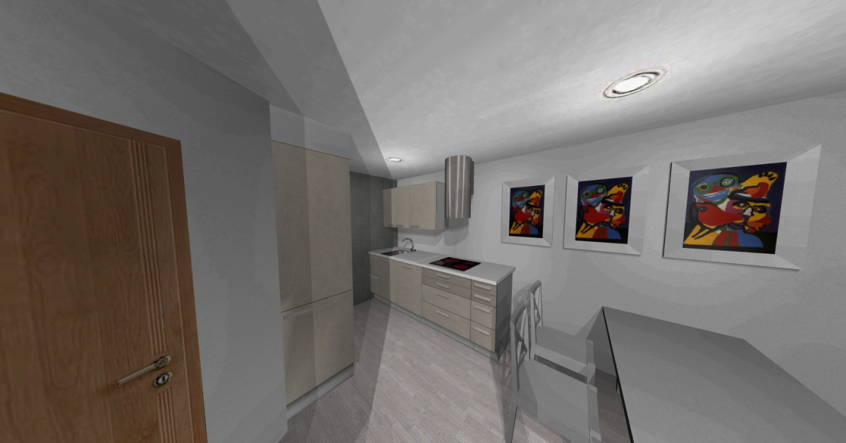

So, ich habe es mal versucht: Ansicht I.PNG Ansicht II.PNG Ansicht III.PNG
Planlinks Hochschrank mit Backofen und Dampfgarer (wobei man hier überlegen könnte, ob EIN Kombigerät nicht ausreicht), Kühlschrank und um 90° versetzt ein tiefenreduzierter Schrank für Geschirr, Gläser und ggf. Bar.
An der planrechten Seite als übertiefe Zeile 30er US, 50er Spülenschrank, 60er Geschirrspüler (ggf. nur 45er?), 80er US, 30er US, außerdem Oberschränke.
Der Geschirrspüler ist mitten in der Zeile natürlich nicht so ideal, aber es schafft Arbeitsfläche. Wenn der GS an planoben anschließt, verliert man Arbeitsfläche - einen Tod muss man also sterben. Eine Sitzgelegenheit oder Tresen sehe ich nicht bei dem Platzangebot.

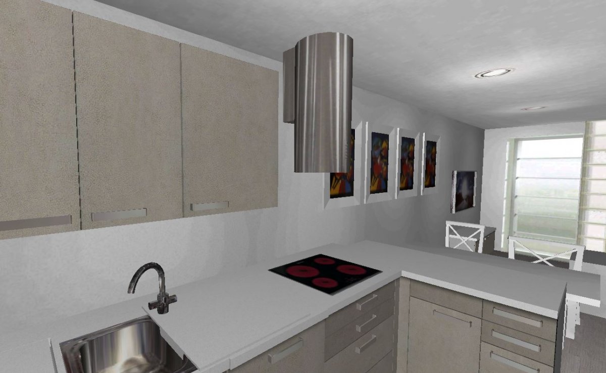

Hallo Zusammen,
ich habe die Planung von Breezy mal ein wenig modifiziert und die Küche leicht "um die Ecke" gezogen, so dass sich der Ansatz eines L ergibt. Würde mich freuen, da die Meinung zu hören.

Dann hast Du allerdings das Problem, dass Gäste, die an der Halbinsel sitzen, kaum auf bzw. von ihrem Platz kommen. Für einen Sitzplatz rechnet von etwa 1m Platzbedarf. Und noch weiter nach unten schieben kannst Du den Tisch auch nicht.
Evtl. drehen um 90° und dann eine Bank an die Wandseite?

Mehr Stauraum wird es nicht, die Halbinsel mit nur 60 cm Tiefe ist auch eher Ablage- als Arbeitsplatz, dafür verringert sich der Abstand Spüle/Kochfeld und der Tisch wird zwischen Minihalbinsel und Sofa-L total eingequetscht.
