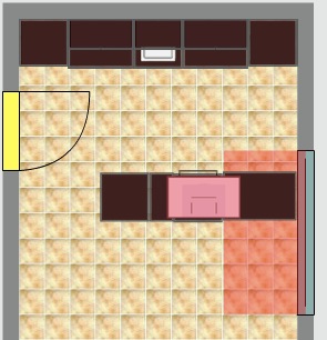

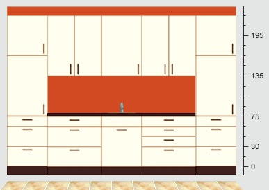

    wir haben die Wohnung im Untergeschoss in einem 2-Wohnungenhaus gekauft. Wir sind nun insbesondere am energetischen Sanieren und Umbauen, nun benötigen wir noch eine neue Küche.
    - Es folgt noch eine Innendämmung, dadurch ändert sich der Grundriss noch, genaues Aufmass noch nicht möglich
    geschätzte Raumbreite dann 3,50 m (im Orginalgrundriss 3,61m)
    - Tür von der Küche zum Abstellraum muss noch durchgebrochen werden, daher kann die Position noch verändert werden.
    - Fenster: unten kommt ein festes Element, oben 2 Flügelig
    Wir waren heute bei zwei Firmen, Küchenstudio und Möbelhaus und beide haben eine nobilia Küche mit Lackfronten und Bauknecht Küchengeräten geplant, die leider unser Budget eigentlich sprengt. (Preisvorstellung max. 7.000 Euro)
    Küchenplanung: nach einigen Recherchen im Forum
    - Geschirrspüler hochgesetzt
    - Abfallschrank direkt neben Herd und unter Arbeitsplatte
    - keine U-Form sondern 2-zeilige Küche, keine Apothekerschränke oder Eckschränke
    - eher breitere Schränke mit vielen Auszügen 80, 90 cm
    Ich hoffe ihr könnt mit meinen Planungen etwas anfangen, leider konnte ich es nicht mit dem Alnoplaner machen, da MAC und mit dem Nolte Planer gibt es nicht soviele Möglichkeiten.
    Was man nicht sieht, wir wollen eine Bar zum Wohnzimmer, diese kann ich mit dem Planer nicht eingeben, sorry.
    Derzeitige Planung:

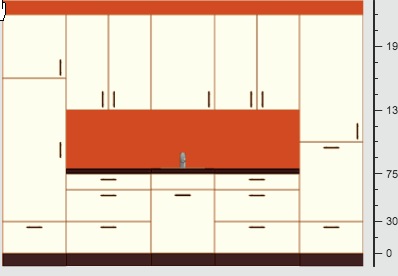

    Küchenzeile Wand
    - Hochschrank mit Kühlschrank
    - 80 er Auszüge, darüber hängeschrank
    - 60 er Spüle mit Keramikbecken (1 Becken, Abtropffläche)
    - Hochschrank mit hochgesetzer Spülmaschine, darüber Mikrowelle
    Küchenblock 100 tiefe Arbeitsplatte
    - 90 er Auszüge
    - 60 er Herd und Cerankochplatte
    - 30 er Müllschrank, direkt unter Arbeitsplatte
    - 60 er Auszüge
    Rückseite Küchenblock
    - 35 tiefe, 90cm breiter Schrank mit Doppelschwenktüren
    - 35 tiefe, 60cm Regal
    derzeitige Planung: Korpus, Sockel, Arbeitsplatten dunkle Holzoptik, Fronten creme-farben matt
    Ich hoffe ihr könnt mit meinen Ausführungen was anfangen.
    Habt ihr Vorschläge für Verbesserungen, Kostenreduzierungen, andere Firmen etc.? Den derzeit kollidieren unsere Wünsche mit dem Budget ;-)
    Herzlichen Dank

    AW: Offene Wohnküche mit Bar

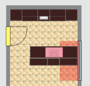

    hat niemand irgendwelche Ideen oder Anmerkungen?
    Wir haben inzwischen einige weitere Gedanken gemacht und überlegt, aus Kostengründen, die Regale und Schränke auf der Rückseite der Bar wegzulassen. Und anstelle der Bar, einfach eine tieferer Arbeitsplatte, an welcher man von der anderen Seite sitzen kann. Leider kann ich das mit dem Mac Planer nicht darstellen.

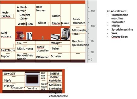

    Ich habe auch schon eine grobe Stauraumplanung gemacht, eigentlich müssten wir mit dem Platz auch so hinkommen. (siehe anbei)
    Wie findet ihr die jeweiligen Unterschränke mit den Auszügen, sind die Höhen so okay, oder besser noch mehr niedrigere oder höhere Auszüge?
    Schwierig finde ich noch wohin mit all den Küchengeräten auf der Arbeitsplatte (Kafffevollautomat, Toaster, Wasserkocher, Küchenmaschine), von den anderen habe ich mich schon verabschiedet, sind in Schränken oder Abstellkammer.
    Habt ihr hier Ideen, Vorschläge?
    Welche Firma würdet ihr mir empfehlen? Ich möchte nun alternativ zu Novilia, mal nach Bauformat, Brinkmeier oder Burger schauen, und hoffe, dass wir dann eher zu unserer Preisvorstellung hinkommen.
    Habt ihr noch Änderungsvorschläge für den Grundriss?
    Ich würde mich wahnsinnig freuen. Dankeschön.

  3. taylor
    taylor Mitglied
    Seit:
    28. Aug. 2010
    Beiträge:
    1.209

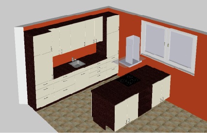

    Ich kann auf dem Grundriss leider kaum was erkennen, und Zahlen schon mal überhaupt gar nicht ... Von daher nur ganz allgemein:
    Bei Arbeitshöhe 93cm solltest du jedenfalls 6-rastrige Schränke wählen, das schafft eine Stauraumebene zusätzlich.
    Spüle und Kochfeld würd ich tauschen - das spart nicht nur eine teure Inselhaube, sondern bringt die schöne tiefe Inselarbeitsfläche auch da, wo sie hauptsächlich gebraucht wird, also bei den Vorbereitungsarbeiten, und dann macht auch der MUPL auf der Insel Sinn. ;-) Auf Symmetrie würd ich dabei übrigens pfeifen, sieht man eh nicht, und das Becken ein Stück Richtung Wand rutschen, für schön viel durchgehende Arbeitsfläche.
    Ach ja, du hast relativ viel Platz für Bleche, Back- und Aufflaufformen vorgesehen - heißt das, der Backofen wird sehr häufig genutzt? Dann würde ich eher den hochbauen als die Spülmaschine.
  4. menorca
    menorca Moderatorin Moderator
    Seit:
    4. Dez. 2008
    Beiträge:
    15.520
    Hallo jazzybee,
    dein Ansatz Zweizeiler statt U oder so ist schon gut!
    Allerdings ist die Küche für 7000€ ganz schön groß.
    Sparen könntest du zB bei den Fronten (Schichtstoff oder Melaminharz sind fast immer günstiger als Lack).
    Oder du nimmst jetzt Basisgeräte, denn die Küche hält wahrscheinlich länger als die Geräte. Wenn dann mal ein neues Gerät fällig ist, kann man ja aufstocken.
    Bei den deutschen Herstellern gibt es inzwischen keine wirklich schlechten mehr. Nobilia ist untere Mittelklasse und derzeit der Hersteller, der die meisten Küchen in D verkauft. Preiswertere Alternativen wären vielleicht Pino (gehört zur Alnogruppe) oder Brigitte oder du suchst in unserem Herstellerranking, denn die Qualität korreliert schon ziemlich gut mit dem Preis.
    Ansonsten müsste die gesamte Küche kleiner werden.
    Wichtig ist auch eine gute Montage; mit einer schlampigen Montage kann man auch eine gute Küche gleich von Beginn an ruinieren.
