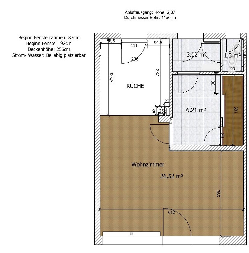

Moin zusammen,
nach einiger Zeit im Forum, eigenem Küchenentwurf und dem ersten Beratungsgespräch möchte ich gerne mit euch unsere neue Küche diskutieren.
Pflichtpunkte
  • Unterschränke: Nur Schubladen, Tote Ecke
  • Oberschränke: Ein offener Oberschrank (Regal)
  • Besonderheit: Ausfahrbar/ ausklappbarer Tisch (idealerweise aus Schublade)
  • Sonstiges
  • Spüle: Wir würden akzeptieren, dass der Wasserhahn das Fenster teilweise blockiert
  • Müll: MUPL Bedarf unklar
  • Dunstabzug: Kantenhöhe >=184cm
Hinweise Alnoplaner/ Vorstellungen
  • Abbildung unserer Planung anhand des Herstellers Schüller (Serie 78)
  • Tote Ecken konnten nicht eingezeichnet werden
  • Abstände zwischen Schränke für Blenden und Wangen berücksichtigt (nicht nachbaubar)
  • Geplante Reihenfolge der E-Geräte (v. l.): 1. Kühlschrank, 2. Backofen und Dampfgarer, 3. Geschirrspüler
  • Rechte APL ca. 5cm tiefer als Rest
  • Gesamthöhe: 224cm
Küchenstudio -Vorschlag (3D)
  • Vorschlag von Küchenstudio anhand des Herstellers Schüller (Serie 78)
  • Rechte APL etwa 5cm tiefer als Rest
Fragen
  • Sind andere Hersteller mit einer integrierten Tischlösung (wie Schüller) bekannt?

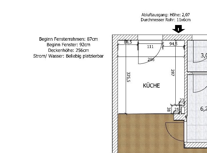

  • Welche Dunstabzugshaube-Abluftrohr-Lösungen sind möglich? Das Loch in der Hausfassade ist tiefer als die Gesamthöhe der Küchenschränke.
  • Würde eine G-Küche Sinn machen (ohne Ausziehtisch)?
  • Sind übertiefe Schränke rechts sinnvoll?
  • Podest für Kind rechts unten sinnvoll?
Schon mal Danke für eure Zeit und Vorschläge.
Gruß
Markus
Davon Kinder: 1
Körpergrößen aller Hauptbenutzer in cm (wegen Arbeitshöhe ): 184, 165
Brüstungshöhe des Fensters (in cm): 87
Fensterhöhe (in cm): 130
Raumhöhe in cm: 256
Heizung: Keine Heizung
Einbaukühlgerät Größe: 178cm
Hochgebauter Backofen : ja
Gewünschte oder vorhandene Tischgröße: Tisch für 6 Personen im Essbereich vorhanden
Wofür soll der Sitzplatz in der Küche genutzt werden und wie häufig: ausziehbarer/ausklappbarer Tisch für schnelles 1-2 Personen Frühstück in Küche gewünscht
Was steht auf der Arbeitsplatte oder soll dort stehen?: Kaffeemaschine, Kaffeevollautomat, Wasserkocher, Thermomix, Brotbehälter, Obstschale
Wird alleine gekocht? Oder auch gemeinsam? Mit und für Gäste?: Alleine und gemeinsam
Preisvorstellung (Budget): 10.000 (ohne E-Geräte)

das Abluftloch mit 11x6 ist klein, moderne Hauben funktionieren besser mit 150mm Durchmesser. Aus diesem Grund würde ich das alte Loch schliessen und Neubohren, höher und das ganze hinter einer Abkofferung verstecken. Deshalb würde ich aus optischen Gründen eine Flachschirmhaube nehmen,
Warum wollt ihr einen Sitzplatz in der Küche, wenn der Tisch praktisch daneben steht? Ich wüsste jetzt auch gar nicht wo in der Küche.
das ist mal eine Planung, wo ich auch sagen würde, besser mit toten Ecken, weil ihr euch sonst
die schönen breiten Unterschränke zerschießen würdet. Das wird allerdings auch dann geschehen, wenn ihr da noch einen MUPL reinoperiert. Guckt euch Spülenunterschränke
im Küchenstudio an!

@Evelin: Warum würdest du neu bohren? Würde ungern die Fassadenisolierung schließen bzw. neu öffnen. Wir müssten dann durch den letzten Schrank wieder zum alten Loch zurück. Über eine Flachschirmhaube habe ich auch schon nachgedacht. Doch wir hoch kann man sie hängen, damit sie mich nicht mit 1,84m nervt? Seit kurzem bin ich von Abkofferung auch begeistert.
Die Vorfenster-Armatur finde ich gut und scheint nicht wirklich viel teurer.
Verstehe den Wunsch nach dem Ausziehtisch auch nicht so richtig. Ihr braucht ja dann auch Stühle oder Hocker. Wo sollen die hin? Wenn man sie vom Esstisch holt, ist ja der "Vorteil" des nahen Tisches dahin. Kann mir auch nicht vorstellen, dass es sich da gemütlich sitzen lässt.
Durch eine zukleine Bohrung und eine ungünstige Luftführung verliert die DAH ganz schnell mal die hälfte an Leistung und wird zur Strafe 3x so laut.... - deshalb eine neue Bohrung an der passenden Stelle. Das alte Loch kann man verschliessen und draussen setzt Du ein Fassadenkunstwerk drüber - dann sieht es wie gewollt aus.
ich glaube gelesen zu haben, dass es einfacher ist, ein neues Loch zu bohren.
