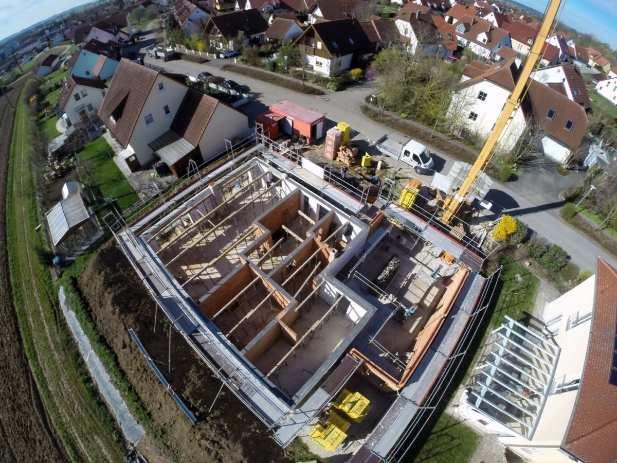

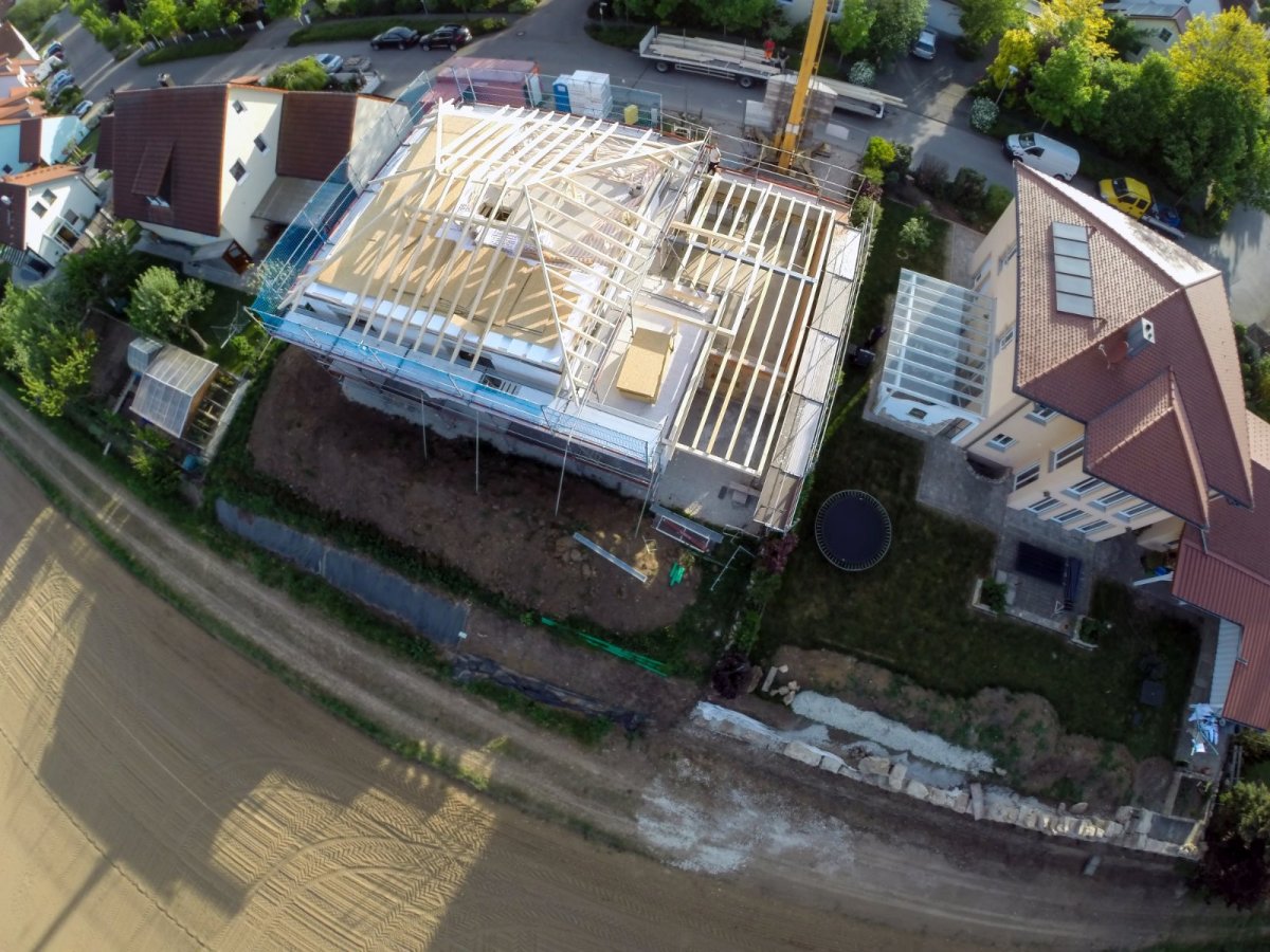

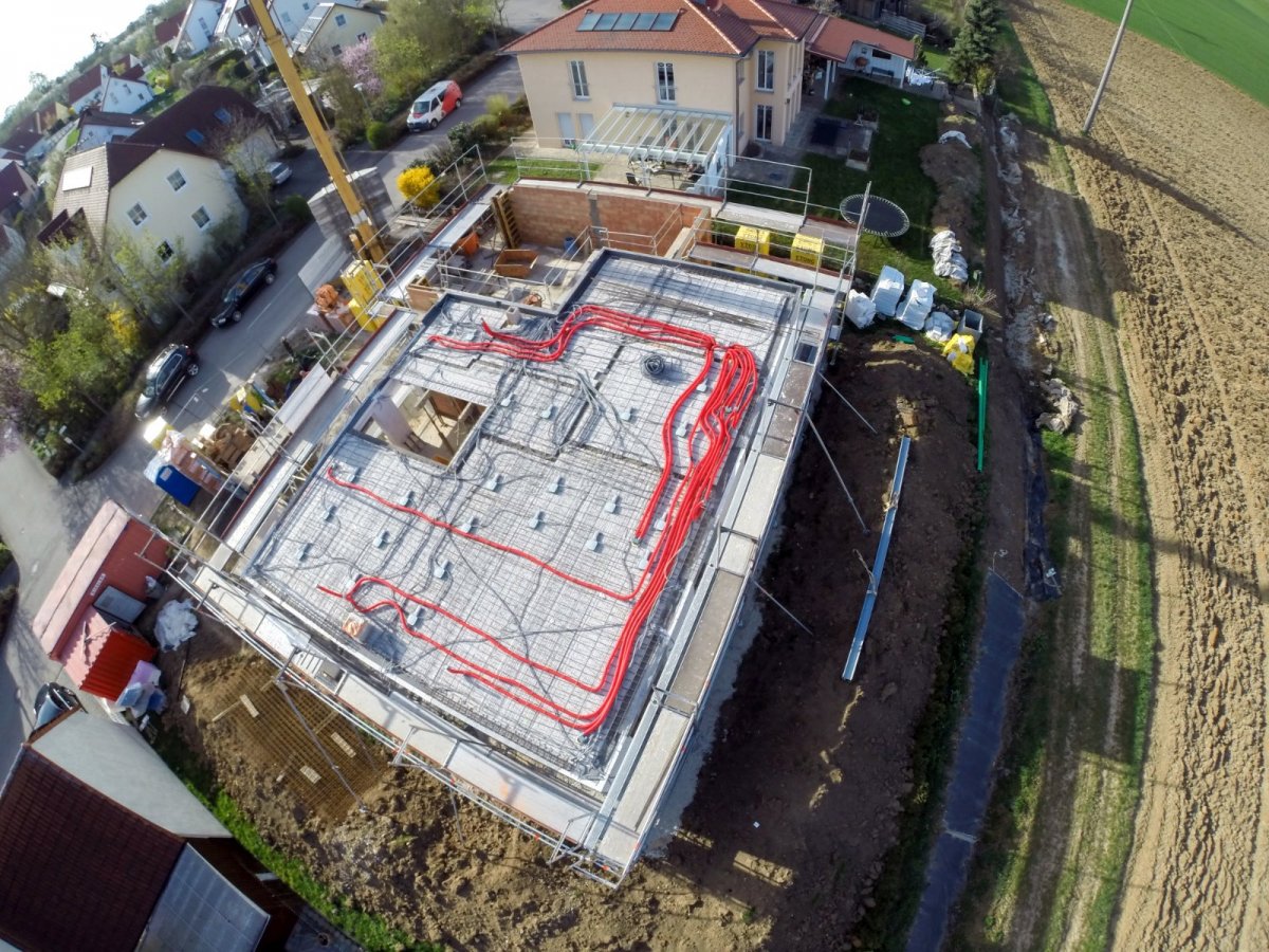

Hausbau hat natürlich begonnen und der Rohbau steht bereits nach ca. 9 Wochen. Aktuell machen wir gerade die Elektroinstallationen, welche viel Arbeit bedeuten und man wenig davon sieht.
Nur mal kurz ein paar Impressionen vom Bau und der aktuell angedachten Küche. Offen hier ggf. noch die Pos. der Spüle.
Gruß Andreas
Weiter geht es bei uns seit ein paar Wochen mit der Elektrorohbauinstallation. Aktuell heißt es alles was wir mühselig aufgeschlagen haben wieder zu machen, damit der Innenputz in ein paar Wochen beginnen kann.

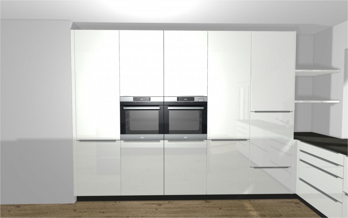

10. Fronten Farben Schrankwand: Hier würden wir gerne einen Weißton nehmen. Aktuell haben wir L111U Brillantweiß hochglanz (UV Lack Front) angedacht. Reinweiß hatte uns damals nicht so gefallen. Nun fragen wir uns, ob wir nicht auch die Schrankwand in einem matten Weißton nehmen sollen. Passend besser zur Insel hm.. Allerdings sieht man Fett und Fingerabdrücke auf Lack sowie auch auf matten Oberflächen sicher enorm. Wie würdet Ihr aus eurer Erfahrung heraus entscheiden?
Hier würde ich auf die drei oberen Griffleisten verzichten.Statt der Klappen könnte man durchgehende Fronten mit Blindfach dahinter nehmen.Die oberste Front über dem Geschirrspüler könnte einen Tip On Verschluss bekommen.
Wenn ihr Brillantweiss Hochglanz nehmt ,könnte bei den Geräten das Brillantweiss vom Miele gut dazu passen.
Hi @bibbi und danke dir für dein erstes Zitat! Das ist ein wirklich guter Hinweis, welchen wir noch mit nehmen werden. Müssen wir einmal nachfragen, ob das bei der Kühlgefrierkombi so möglich ist. Aber letztendlich öffnet man dann den gesamten oberen Bereich mit einem Blindfach dahinter. Würde man dann eben aus dem einen Blindfach etwas entnehmen wollen, müsste man den Kühlschrank öffnen. Geräte sind AEG , da gibt es sowas wie bei Miele vermutlich nicht, oder?
genau wie Bibbi, würde auch ich auf die oberen Grifflisten verzichten. Die KS Tür könnte eine bis ganz oben sein.
Insgesamt gibt es glaube ich 39 Griffe, davon 11 für 1er Auszüge. Das wäre mir optisch viel zuviel. Auch sehen die aufgesetzten Griffe in "höheren Regionen" nicht so gut aus.
Ich würde auch auch unter den BOs nur eine Tür mit Innenauszügen vorsehen, damit die HS Wand ruhiger aussieht.
Hey @Evelin , auch dir vorab Danke für deine Hilfe und Hinweise. Irgendwann ist man selbst doch etwas Betriebsblind :-)
Unter den BO`s hatten wir sogar je BO 2 Griffe (Auszüge) darunter. Das mit den innenliegenden Auszügen würde hier natürlich nochmals Sinn machen. Somit einen Griff pro BO, oder die Türen mit TipOn? Hinsichtlich der Menge an
Griffen fand ich diese auf der Inselinnenseite sehr viel.. hm.. aber wüsste nicht wie die Teilung anders praktikabel um zu setzen wäre. Ggf. 2 Auszüge zusammen legen und einen innenliegenden Auszug einbauen? Hm..
Eigentlich zieht sich das ja durch gesamte Raster 1-1-2-2. Das wollten wir eigentlich so, aber ergibt eben viele Griffe.

Servus Andreas,
Mir persönlich und frag mich nicht warum, gefallen die Regale rechts überhaupt nicht.....
...das sieht so.....naja gefühlsmäßig wie so ne Notlösung aus. Vielleicht wäre da ein Aufsatzschrank schöner.

Hey @Snow vielen Dank auch dir wieder für deine Einschätzungen! :-)
Regale ganz rechts. Hm.. wir hatten damals auch schon mit einem Aufastzschrank mit Rollklappe (oder wie man das auch nennen mag) geliebäugelt. Aber wollen den Bereich eher als Deko niesche nehmen und unten steht die Esspresso Maschine. Ich denke final wird es gar nicht so verkehrt aussehen.
