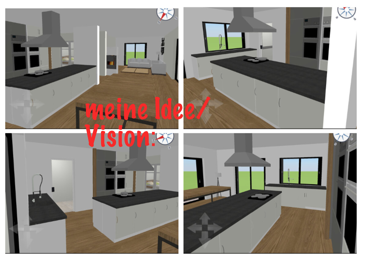

Hallo an alle Küchen-Kreativen,
da ich mich nun schon länger abends und nachts hier durchs Forum gelesen und mit wachsender Begeisterung den immensen Erfahrungsschatz der Beteiligten bewundere, schien es mir nur der logische Schritt, nicht einzig auf den oder die KFP zu setzen - Referenzen hin oder her.
Vorweg vielleicht noch: Ja, der Rollifahrer (und das Kind) sollen auch Platz in der Küche finden, allerdings ist es nicht die Idee, die Küche unterfahrbar und "mitbedienbar" zu planen, denn das passt nicht zu unserer Situation.
Allerdings fahren/laufen mein Mann und ich uns in der Küche unserer Mietwohnung regelmäßig gegenseitig über den Haufen, weil dort einfach zu wenig Verkehrsfläche ist. Es mag das magische Arbeitsdreieck etwas groß ausfallen lassen, aber der Punkt, dass wir aneinander vorbeikommen müssen, hat oberste Priorität. Wenn dann auch noch der Knirps auf seinem Stehstuhl den Weg blockiert, bin ich genervt und ausgebremst und die Küche sieht dann aus wie...naja. ;-)
Noch einige Dinge, die mir im Kopf rumgehen:
  • Arbeitsfläche ist mein No1-Thema - sollte aber auf der Insel bzw. neben der Spüle genug vorhanden sein, hoffe ich...
  • Induktionsfeld als „freie“ Fläche (…sodass auch ein großer Bräter wirklich bis zum Rand heiß wird)
  • - Dunstabzug als Abluft, 15er Bohrung ist vorgesehen,
  • Auszüge sind mir lieber als Türen, jedenfalls für den Inselbereich
  • Backofen und Kühlschrank müssten irgendwie in die Wandseite, hier ist nur noch nicht im Detail klar, wie hoch diese Seite sein kann, denn die Treppe nach oben geht darüber und vermutlich müssen wir noch 30cm abhängen, um eine Stufe zu verstecken. Diese Seite soll also am liebsten durchgängig sein (und an Schränke, die höher als 2m liegen, käme ich so ja ohnehin nicht…).
  • Außerdem hätte ich in dem Bereich gerne noch die Möglichkeit, einen Wärmeauszug sowie eine Vakuumierschublade nachzurüsten – denn das ist preislich ja erstmal Luxus.
  • Die Mikrowelle soll für meinen Mann (Rollstuhlfahrer) aus Sitzhöhe erreichbar sein, aber da würden wir gerne ein Einbaugerät umgehen und sie clever verstecken - vielleicht auch in einem der Wandschränke.
  • „Stehrumsel“ will ich vermeiden, daher kommt die Brotschneidemaschine zum. Beispiel in die Speisekammer. Küchenmaschine und Mixer könnten vielleicht auch ähnlich wie die Mikro in der Wand versteckt werden!?
  • Spüle mit Ablagefläche, großes Becken, pflegeleicht
  • Ich brauche außerdem einen guten Platz für Geschirrhandtücher - keine versteckte Ausziehstange in einem schmalen Schrank oder so. Am besten an der Stirnseite der Insel, sodass sie auch nicht vor einer Schublade hängen.
  • Fronten nicht glänzend - am liebsten nach derzeitigem Stand irgendein Weißton und keine Griffe, um die man immer rumputzen muss. Jedenfalls nicht überall. Bei Drückpunkten hat man ja an der Wand ggf. auch immer „Tatscher“ drauf - sinnvolle Mulden wären mir recht.
  • Im Inselbereich, der an der Wand steht, würden wir gerne auf der Außenseite Schränke auslassen, sodass man da noch ein Stück als Theke/Sitzplatz nutzen könnte.

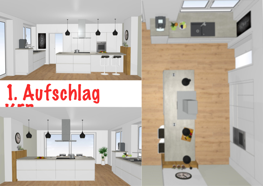

...auf Basis der ersten KFB-Planung erfolgte Festsetzungen (meinerseits) und weiterführende Überlegungen:
  • Die Schränke der Insel sind 80er, die Dunstabzugshaube jetzt auch auf diesen Platz festgelegt.
  • Im Grunde bin ich mit diesem Gesamtentwurf grob schon recht zufrieden. Mich stört allerdings noch die „Kleinteiligkeit“ der Fronten in der Wand. Ich bin ein eher „geometriefixierter“ Mensch und würde gerne waagerechte Linienführungen immer durchgezogene wissen – falls möglich auch z. B. beim hochgebauten Geschirrspüler .

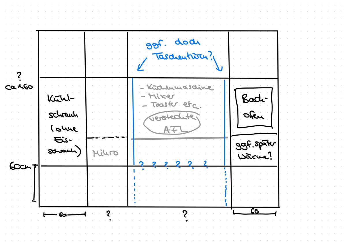

  • Ich hätte in der Wand gerne grundsätzlich Taschentüren (heißt das so?), die optimalerweise komplett verschwinden – auch, wenn das etwas Platz kostet. Mein Mann ist Rollstuhlfahrer und sollte keine Türen umfahren müssen.
  • Außerdem sollte es einen etwas breiteren versteckten Arbeitsbereich geben (Doppeltür re/li) und ggf. daneben noch ein Element, in dem auf Rollstuhlfahrer-Sitzhöhe – etwa 60 cm! – die Mikrowelle verschwinden kann und darüber im Auszug z. B. die Küchenmaschine.

Hallo und :welcome: ,
du hast dir ja schon richtig viele Gedanken gemacht, super!
Manche Menschen hier öffnen keine PDFs „von Fremden“ :-), daher am besten nochmal als jpg einstellen. Wenn das in der Eröffnung nicht mehr geht, einfach hier als nächsten Beitrag (die Moderatoren können es ggf. noch hinzufügen.)

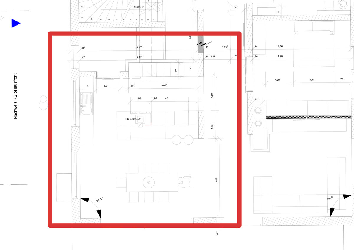

Das Ganze ist ein Neubau, richtig? Wie weit ist der schon gediehen, wie fix sind die Maße? Sind es Rohbaumaße oder fertige?
Das 3-Block-Layout finde ich total stimmig und sinnvoll. Wie du schon sagst: das Arbeitsdreieck wird größer, aber es ist immerhin ein richtiges ;-)
Das Kochfeld würde ich an die Wand bringen, die Thekenplätze dafür „innen“. So bleibt die zentrale Hälfte der Halbinsel frei für Plätzchen, Buffet, mehrere Leute gleichzeitig.
Wird dein Mann die Theke bequem nutzen können von der Höhe her? Wo soll der Taschentüren-Mikrowellen-Arbeitsplatz sein, in der HS-Wand? (Wie breit sind Taschentüren üblicherweise? Hätte aus dem Bauch gedacht, dass 2x 40= 80 ein typisches Maß dafür sind?! Passt dann aber erstmal nicht zur Symmetrie ..)

Die Maße sind soweit fix, der Rohbau steht. Elektrik kann flexibel noch verzogen werden - wir haben keinen Generalunternehmer, sondern führen selbst Regie. Daher musste ich allerdings auch schon entscheiden, wo Lichtauslässe in der Rohbetondecke geführt werden und vor allem, wo der Durchlass für die Dunstabzugshaube ist - davon hing nämlich auch die Wandsituation eine Etage höher ab und vor allem die Beleuchtungsplanung. Tatsächlich ist dein Einwand gut, aber ich habe die Variante dann damals doch wieder verworfen, weil mir der Weg zur Spüle so lang würde. Im Moment ist das nämlich 1m über Eck und das ist schon eher positiv. Außerdem würden dann Hocker an Stuhlrücken stehen und die freie Durchfahrt zwischen Insel und Tisch wäre nicht immer gewährleistet. Da ich im Moment noch gerade mal 60 cm links und rechts der Spüle in der Mietwohnung habe, ist der 1.60m auch so schon Luxus. :o)

Die Sache mit den Taschentüren wäre zwar mein Favorit, aber du hast Recht, sie fressen Platz. Obwohl das in der Breite gar nicht so tragisch ist. Ich könnte auch damit leben, dass neben Kühlschrank und Herd (60+60) und einem "Doppelschrank" mit versteckter AFL nur noch ein schmaleres Segment übrigbleibt, was für eine normale Mikro auch reichen würde. Allerdings benötigen die Taschentüren von Schüller eine Tiefe von 70cm. Das würden wir zwar auch noch hingebastelt bekommen, da wir oberhalb der Schrankzeile ohnehin abhängen müssten (da trägt die Treppe ins OG noch etwas auf), aber die Türen gingen, insofern ich das richtig verstanden habe, dann auch über die gesamte Höhe, was wieder ein Bruch meiner horizontalen Linienführung wäre. Alles Optik, könnte ich auch mit leben...allerdings weiß ich nicht, ob ich bereit wäre, nur wegen der Taschentüren an der Stelle geschätzt erstmal 10 Steine mehr hinzublättern, weil Next 125 auf der gesamten Küche steht. Und inwiefern ein Mix machbar ist, kann ich nicht einschätzen. Außerdem meine ich es so verstanden zu haben, dass die 125 für ein RAster von 12,5 stehen - das ist für "kleine Schubladen" ja dann doch völlig abwegig. Aber wie gesagt, ich tauche erst ein und lese mir die Expertise mit eurer Hilfe nur langsam an...

Dein Argument zum „Kochfeld Richtung Gang statt Wand“ leuchtet mir absolut ein.
Welche Alternativen gibt es denn statt Taschentüren für die Anforderung „Arbeitsplatz für deinen Mann“? (Da fehlt mir die Phantasie.) Eine schmale Mikro, gibt es sowas? Für 50er vielleicht noch gerade so.
Kühlschrank als ersten Hochschrank : klar, warum nicht? Da muss ja häufig jemand dran, auch jenseits des Kochgeschehens.
