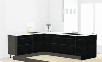

@Evelin, ich hatte mich bez. der vorhandenen Arbeitsflähe wohl an der Visualisierung orientiert, auf der das alles echt sehr eng aussieht.
Wer lesen kann, ist aber wie fast immer Leben nach wie vor klar im Vorteil, @Bombateng hatte die geplanten Schrankmaße ja angegeben, und du hattest sogar einen entsprechenden Verbesserungsvorschlag zur Aufteilung gemacht.
Von daher: hast Recht, Asche auf mein Haupt. :hand-woman:

Aber, nur um einen Punkt zu erwähnen. Du hast in meiner Planung kritisiert, dass das Kochfeld hinter der Wand ist und der "Kontakt" zum Wohnraum fehlt.
Lt deinen Kommentaren kocht ihr nur selten auf dem Kochfeld. Dazu dein Satz aus dem Eingangspost
und wenn ihr die Funktionen des DGC nutzt wie sie angedacht sind (ist aber vielleicht zu aufwändig in der pflege), passiert auf dem Kochfeld nicht viel mehr als Rühreier, Steak und Pasta wobei man außer für die Eier den Rest mit Timer kontrolliert und nicht dabei stehen muß. Ich weiß im Schlaf, wie lange das Wasser für die Nudeln zum Aufkochen braucht, ich weiß auf die Minute, wie lang meine Nudeln brauchen bis zum Abgießen.
Aus diesem Grund habe ich das Kochfeld bewußt hinter die Wand eingeplant, weil mir das wenige Nutzen eines Kochfeldes mit DGC und Thermo bekannt ist.
Jetzt werdet ihr die meiste Zeit in der Ecke mit dem wenigen Tageslicht verbringen, denn ohne Spüle läuft wenig in der Küche (außer morgens Butterbrote schmieren und Kaffeetrinken).
Und wenn eine Person Fisch oder Steak am Kochfeld bratet, hat die andere def keine Lust sich noch dazuzusetzen oder?
Es ist jetzt weniger Stauraum, spielt vermutlich keine Rolle, weil in deinem Eingangspost nichts darauf hinweist, dass ihr Hobbyköche seid oder indisch mit 32 Zutaten kocht oder Backzutaten/Backformen/Geräte braucht.

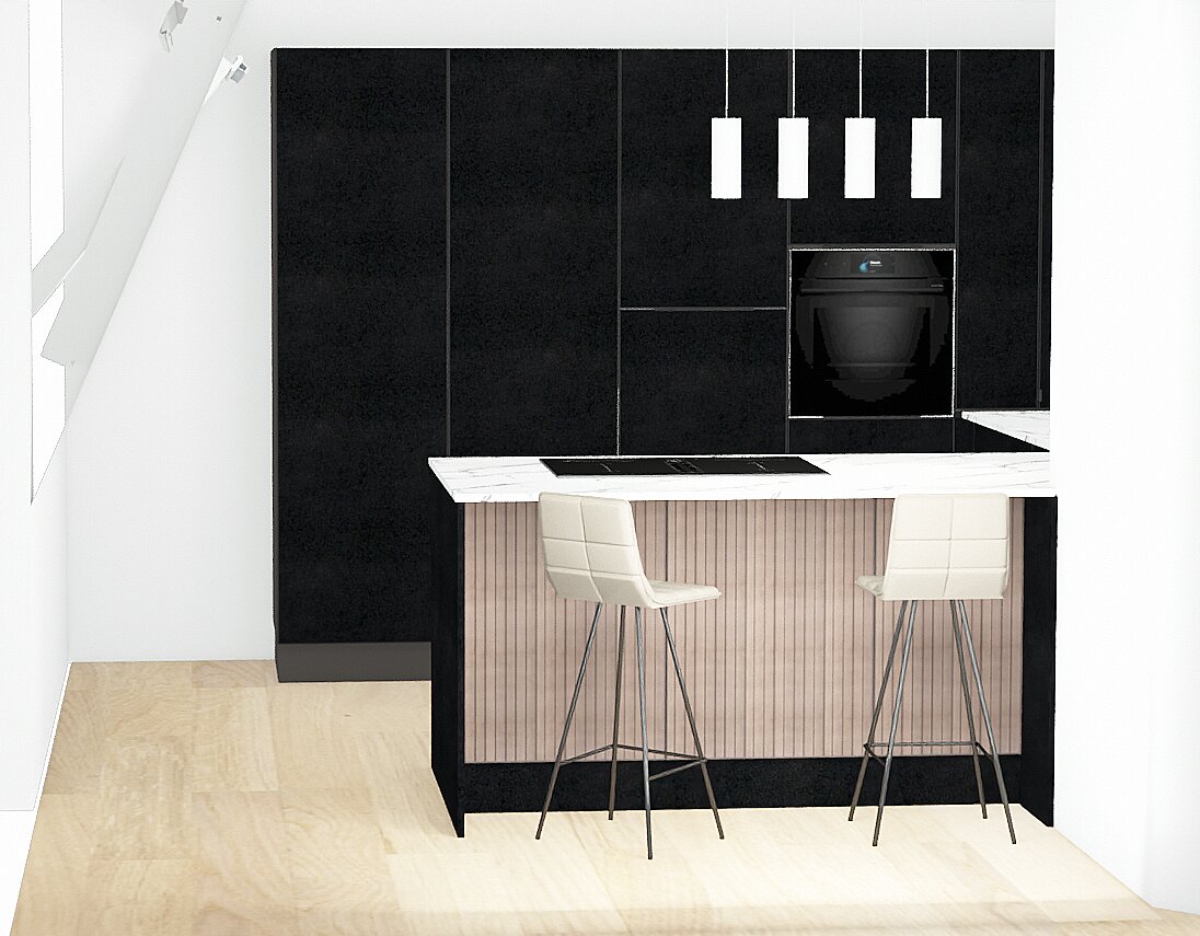

Ich denke die Arbeitsplatte reicht. Mehr durchgängig hatten wir überlegt indem man normalen US und Kochstellenunterschrank tauscht. Den Vorteil daran sehe ich aber tatsächlich nicht unbedingt. Denn wenn ich doch mal 20 Rouladen mache, dann nutze ich die Fläche wo die Hochstühle stehen. Das mache ich ja nicht jeden Tag, aber eben dann in Sonderfällen. Und wenn ich 2 verschiedene da heb mache, kann ich täglich die Fläche neben der Spüle und neben dem Kochfeld einzeln nutzen. Ich sehe nicht wirklich eine bessere Aufteilung.
Bombateng
25
Und danke nochmal für die Visualisierung Evelin. Das hat es für Kartoffelkamikaze glaube bildlich nochmal besser dargestellt als meine lange Schwafelei :-)

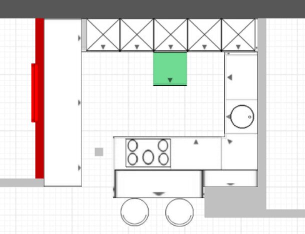

Evelin
23.948
ich dachte ich hatte irgendwo eine Draufsicht dargestellt?
die GSP Tür muss natürlich einen Schrank nach rechts

Seid ihr denn der Meinung es macht mehr Sinn Kochstellenschrank mit dem Unterschrank zu tauschen? Sodass man dann dort auf der Insel mehr zusammenhängende Fläche hat? Was ist da der große Vorteil?
Und halt wieso den GSP einen nach rechts? Was wäre daran der Vorzug?
Ich will es nur verstehen, vielleicht erkenne ich dann einen Denkfehler meinerseits.
Mit dem Thema Besteckeinsatz machst du natürlich einen Punkt auf beim 75er,: darüber habe ich noch nicht nachgedacht, weil es bei Schmidt da maßgeschneiderte Lösungen gibt. Wenn man es mal austauschen will sieht man dann natürlich alt aus, da hast fur echt.
Dazu werde ich die Beraterin nochmal befragen.
Ich weiß aber nicht wie es mit dem 75er anders lösen lässt ohne das blenden größer werden. Denn die Spüle geht nicht kleiner und die anderen auch nur bedingt.
