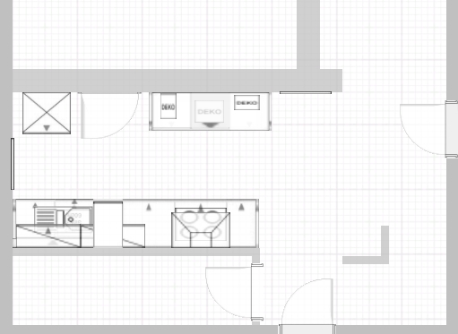

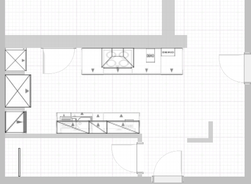

Ich habe den Alnoplan jetzt mal nach dem bemaßten Grundriss ausgerichtet. Alle Planangaben beziehen sich auf diese Richtungen. Wäre nett, wenn du deinen nächsten Onlineplan auch so ausrichtest, dann haben wir es einheitlich ;-)

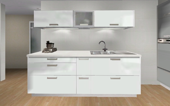

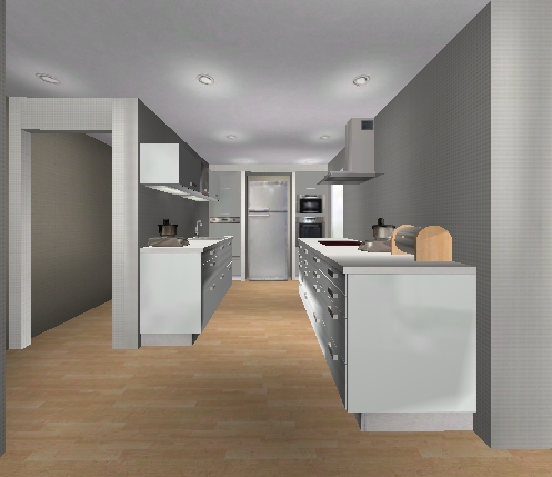

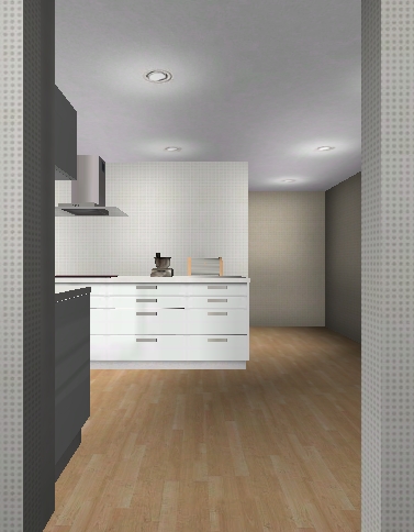

Variante 1:
Kühlschrank, z. B. CBNPes 5167 PremiumPlus BioFresh NoFrost, mit Eiswürfelbereiter im TK-Fach. Benötigt Wasseranschluß, da könnte ich mir in dieser Planung planoben links in der Abstandsnische einfach einen Wasserhahn vorstellen. Die Abstandsnische so breit, dass man mit dem Wischer da gut reinkommt. Kühlschrank steht so echt alone ;-)
Planunten dann eine übertiefe Zeile, von planlinks nach rechts:
- GSP ..
- 60er Spülenschrank mit 2rasteriger Blende und 2x2rasterigen Auszügen für Putzmittel, Handtücher usw.
- 45er übertiefer Müll (Bio, Rest, Gelber Sack) direkt unter der APL ... der zweite Auszug unten ist Stauraum:
full
- 2x80er übertiefer Auszugunterschrank für u.a. Kochfeld, Küchenhelfer, Kochbesteck, Töpfe, Pfannen, Geschirr usw.
- 1x45er übertiefer Auszugsunterschrank insbesondere Gewürze und typische Kochvorräte.

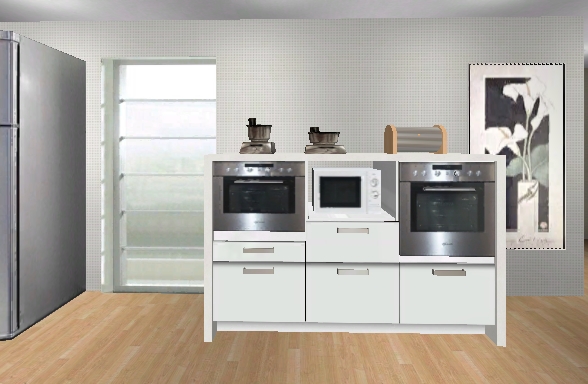

Auf der Seite planoben dann in 120er Höhe Backofen , Dampfgarer und ein Fach für die Standmikrowelle. Ob das dann offen sein muss, kann man klären. Darunter vor allem 3-rasteriger Auszugsplatz.
Obendrauf Küchenmaschine, Allesschneider, Brotkasten (den kann man meiner Meinung nach auch im Auszug platzieren). Für große Personen sollte das gerade noch bedienbar sein.

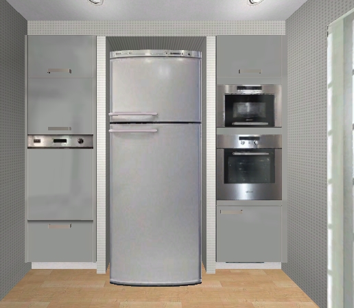

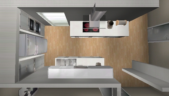

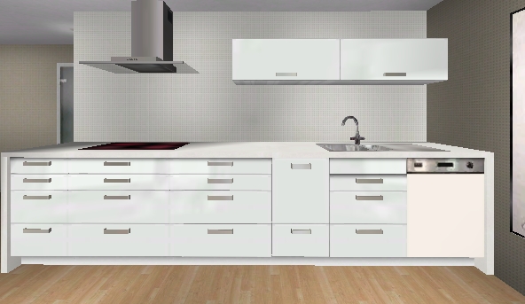

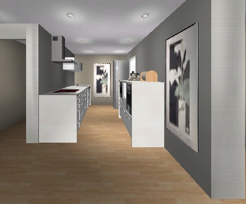

Und dann noch eine Lösung mit Hochschrankwand, hochgestellter GSP usw.
Eine Nische in der Wand um den Kühlschrank optisch etwas zu trennen. Wenn es dann doch ein SbS oder evtl. ein Frenchdoor wird, also 90 cm Breite, dann können die Trockenbauwände gerade noch 8 cm werden. Das reicht, so sind meine auch:
Ich meine, wir hätten hier auch schon mal irgendwo eine Unterbau-GSP zunächst mal hochgestellt, damit diese Lösung überhaupt da ist. Mit dem Plan sie später mal gegen ein integriertes Gerät auszutauschen.
Daher hochgebaute GSP, drüber Klappfach für Standmikrowelle. Auf der anderen Seite Backofen und Dampfgarer, untendrunter eine Drehtür. In dem Bereich kann Wasser/Abwasser liegen, um Kühlschrank und GSP anzuschließen. Dabei bleibt dann auch noch die Option einen Dampfgarer mit Wasseranschluß zu wählen. Hinter der Drehtür dann noch genug Platz zur senkrechten Unterbringung gerade nicht benötigter Backbleche etc.

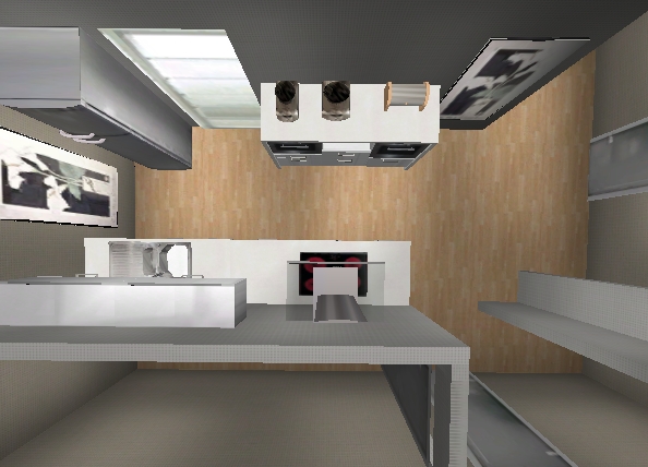

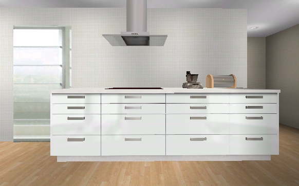

Planunten dann der Spülenblock:
- 100er Auszugsunterschrank für Spüle, da bleibt im oberen Auszug noch Platz für Gelber Sack Müll
attachment.php
unten dann Stauraum
- 30er Bio/Restmüll direkt unter der APL, drunter Stauraum
- 100er Auszugsunterschrank insbesondere Küchenhelfer, Folien, Schüsseln und alles, was man so zum Vorbereiten braucht.
Planoben dann ein übertiefer Kochblock aus
60-80-80-60
Jede Menge Platz für Geschirr, Töpfe, Pfannen, Zubehör, Besteck, Gewürze usw.
Küchenmaschine, Allesschneider und Brotkasten wieder verteilt.
Ich würde die Schränke in der Hochschrankwand mit einem Grau-Ton oder so wählen.

AW: Neue offene Küche für Neubau
Lösung kb1 gefällt mir super! :clap:
Oder doch kb2 wegen der größeren freien Arbeitsfläche? Wenn mal mehrere Kinder helfen (sollen)? Auch gut! :2daumenhoch:
Hallo Kerstin,
vielen Dank für deine zwei Entwürfe!
Nach dem ersten Eindruck ist kb1 die Lösung. Auch nach dem zweiten.
Der Kühlschrank würde vermutlich durch das Alleinestellen gut zur Geltung kommen. Auch wäre dann einer mit 60 breit oder 70 breit möglich, ohne zu einem anderen Möbelteil zu viel Platz zu verschenken, wenn der eben etwas später ausgetauscht wird. Und mit einem SbS wäre dies evtl. ja auch noch möglich, wenn die Türen nur 90° geöffnet werden müssen (z.B. der Bottomfreezer CBNes 6526 von Liebherr, auch wenn der eher etwas laut zu sein scheint - 44 dB). Aber erst einmal würde es eben auch der vorhandene Liebherr Kühlschrank gut tun.
Planunten ist dies auch gut verteilt, wobei tendenziell wohl das Abtropfbecken für Rechtshänder eher links sein sollte. Zumindest haben wir dies derzeit auch so. Zur Kochstelle ist dann ja noch etwas Platz, auch auf der anderen Seite.
Und auch planoben die Hochschrankkombination sieht gut aus. Bei der Höhe wird auch nicht zuviel Licht von der Tür weggenommen. Einzig in der Mitte wäre die Mikrowelle eher hinter einer Klappe zu verstecken. Dann wäre dies auch eine geschlossene Front. Und links würde sich dann fast eine Wärmeschublade unter dem Dampfgarer anbieten. Dann gehen die Edelstahlfronten auf die gleiche Höhe runter und der Aufbau wäre fast symmetrisch.
Rechts daneben könnten wir uns evtl. noch ein offenes Regal vorstellen, welches von der Seite offen ist, auch wenn dies die Symmetrie stört. Da könnten dann z.B. Kochbücher untergebracht werden.
Zwischenzeitlich ist die Wand auch 2,31m breit, da der Durchgang zum Neubau noch um 30 cm nach rechts verschoben werden musste. Damit wäre ein weiteres offenes Regal auch an der linken Seite zur Terrasse hin möglich. Dann ist die Symmetrie wieder da ;D Evtl. würde sich die Fläche rechts dann auch noch für eine Heizung anbieten, da diese ansonsten in dem Bereich ja noch nicht vorgesehen ist. Oder ein flacher Heizkörper kommt an die Wand links. Dies ist ja auch die Außenwand.
Die Version kb2 ist uns am Ende zu "massiv". Auch ist die Lösung, die Kochstelle und die Abwaschstelle an verschiedene Seiten zu platzieren vermutlich etwas unpraktisch, da dann z.B. mit einem heissen Topf immer die Seiten gewechselt werden müssen. Und da dazwischen eben auch der Laufweg zur Terrasse verläuft, könnte es zu "Zusammenstössen" kommen ;-)
Damit müssten wir uns mit der Lösung einmal beim Küchenstudio rückmelden. Mal schauen, was die an übertiefen Elementen anbieten können.
Wäre es eine Überlegung auch planoben übertiefe Elemente zu verwenden? Oder würde damit im oberen Bereich zu viel Platz verschenkt werden?
Wie schaut das eigentlich mit den übertiefen Elementen planunten und den Oberschränken darüber aus. Kommt man da noch bequem dran?
Farblich würden wir dann vermutlich die Elemente planoben etwas absetzen, also planunten eher helle Lackoberfläche und planoben vielleicht etwas dunkler.
PS: Bei der kb2 sind die Elemente planoben irgendwie etwas zu lang geraten (2,80 m). Dort standen ja nur 2 m bzw. jetzt 2,30 m zur Verfügung.
Ich habe mich nach diesem Grundriss gerichtet ... und da sind mehr als 200 cm von Terrassentür bis zum Durchgang (370+139-201=308 cm):
Es macht wenig Sinn in Variante 1 die Schränke für Backofen etc. in Übertiefe zu wählen.
Mir persönlich würde ja Version 2 besser gefallen. Man muss ja nun nicht bei jedem Kochvorgang mit vollem Topf an die Wasserstelle, sondern eigentlich nur bei Nudeln, Salzkartoffeln. etc.
Und so risikobehaftet finde ich den evtl. Durchgangsverkehr zur Terrasse nicht.
Version 2 böte halt viel Stauraum, Kühlschrank problemlos bis 90/92 cm Breite, hochgebaute GSP und viel Arbeitsfläche.
Zur Abtropffläche, wenn man sie denn überhaupt braucht und nicht eher ein großes Becken mit variabler Abtropfschale wählt, mal den Beitrag lesen.

Kerstin's Argumente für kb2 sind nicht von der Hand zu weisen.
Bei kb2 hat man nicht bei allen Arbeiten das Tageslicht im Rücken.
Die 139 auf dem Plan sind der Durchgangsbereich zwischen der Trockenbauwand, die planunten errichtet wird und die Schlafzimmertür aufnimmt und der Tür gegenüber die in den Keller führt. Dies entspricht aber nicht der Wand planoben.
Hier sind jetzt die 100 + 101 + 230 festgelegt. Danach kommen 220 für den Durchgang zum Neubau (Wohn/Esszimmer).
Dabei fehlen jetzt nur 20 zur festgelegten Gesamtbreite von 670. Da müssen wir nachher wohl noch einmal messen!

Gerade das Tageslicht auf die Arbeitsfläche planoben ist wohl doch nicht ganz zu vernachläsisgen.
Auch müssen wir hier noch einmal messen, wie breit der Durchgang zwischen Treppe und den übertiefen Schränken planoben wäre, wenn die Schränke bis auf die max. 230 verbaut werden.
Die Anordnung müsste dann vermutlich auf 80-60-80 oder 100-100 mit offenen Regalen recht und links abgeändert werden, was über für eine übertiefe Kochstelle doch noch ausreichend sein sollte. Da wären dann ja doch noch 70 auf jeden Seite des Kochfeldes als Abstell- und Arbeitsfläche verfügbar.
Ist halt immer blöd, wenn Grundrisse nicht so ganz stimmen. ;-)
Denn eines hast du bestimmt auch erkannt, dass die Ansichten aus dem Alnoplaner realistischer sind, wenn man halt nicht nur den kleinen Küchenausschnitt abbildet, sondern den gesamten Raum mit Durchgang etc.
Wenn das Wandstück dort nur 230 cm sind, dann würde ich
40 oder 60 -80 (Kochfeld) - 80 wählen. Bei Übertiefe denke ich, sollte man nicht unbedingt über 80 cm Unterschrankbreite gehen.

So, jetzt habe ich nochmal alles gelesen.
Wie lange ist denn der Einsatz der vorhandenen Unterbau-GSP und des vorhandenen 145 cm hohen Stand-Alone-Kühlschranks geplant?
Nur kurz ... dann wäre ich für meine Variante 2, auch mit dem kürzerem Kochblock.
Wenn ihr plant die Geräte bis zu ihrem Gerätetod einzusetzen, und die Geräte noch nicht so neu sind, dann würde ich unter dem Aspekt, dass der Kochblock auch schmaler wird (ca. 60 bis 80 cm als in kb2), auch noch mal Variante 1 erwägen.
Warum so wankelmütig? :kiss::cool:
Gerade die beiden genannten Geräte liegen bei Variante 2 ziemlich im Blickfokus. Und wirklich gut sieht die Hochschrankwand planlinks eigentlich nur im möglichem "Endstadium" aus. -- Oder, was denkt ihr?
Was man für kb1 aber prüfen muss ist:
Obendrauf (Heißgeräteblock, ca. 120 cm hoch) Küchenmaschine, Allesschneider, Brotkasten (den kann man meiner Meinung nach auch im Auszug platzieren). Für große Personen sollte das gerade noch bedienbar sein.
Damit dann wirklich die Zeile planunten frei von abgestellten Sachen wäre.
__________________________So .. da habt ihr den Kram .. ich empfehle .. nehmen Sie kb1 oder kb2 :rofl::rofl::kiss: .. sorry, ist halt ein Dilemma.
Es kommt wieder etwas Bewegung in die Sache.
die Form mit den Hochschränken planlinks hat uns nach einem Entwurf des Küchenbauers so gar nicht mehr angesprochen.
Es wird dann doch zu einer L-Lösung gehen
Also planlinks den SbS, Backofen und Dampfgarer sowie einen Rolloschrank über einer toten Ecke.
Planunten dann ein 60er Auszug, dann in Übertiefe der 60er Spülenunterschrank, ein 40er Klappenschrank, der GSP, danach wieder ein 60er Auszug.
Planoben 40er Auszug, 80er Auszug für Kochfeld, 40er Auszug und ein offenes Regal.

Ihr habt jetzt genau einen breiten Unterschrank :w00t:, dafür viele kleine schmale Schränke.
Weder die Komfortmerkmale Müll unter der APL, hochgestellte GSP, dafür aber den Spülenblock vorgezogen. Was soll das bringen? Zum Vorbereiten wirst du immer an dem 60er Stück APL stehen, neben dir den Vorsprung und auf der anderen Seite den Abgrund ;-)
Find ich ehrlich gesagt auch Käse, diese Spülenzeile.
Und unterm Kochfeld könnte man genausogut zwei breite Unterschränke nehmen und das Kochfeld mittig. Und das Regal auch lieber als geschlossenem schmalem Schrank.
Was bringt Dir denn die Übertiefe bei Spülenschrank, Drehtürenschrank und GSP?? Gar nichts!
Da sollte man den GSP lieber ganz nach rechts an die Tote Ecke setzen (sind ja ebenfalls 60cm), damit man nicht immer um die offene Klappe rumtanzen muss.
Dann von mir aus die ganze restliche Zeile übertief und den 40er links der Spüle mit den beiden 60ern zusammen zu 2 x 80cm machen. Weniger ZickZack in der Arbeitsplatte (= garantiert günstiger!!).

Ihr habt nicht so ganz unrecht.
Wir werden das noch einmal überdenken :-)
Die Entscheidung ist gefallen. Es wird eine Häcker systemat.
Der Korpus wird weiß glänzend, die Hochschränke antrhazit.
Die Arbeitsplattenhöhe wird 95 cm, der Sockel 10 cm.
Der Geschirrspüler wird doch neu, ein teilintegrierter von Bosch .
Der Dampfgarer-Platz bleibt erst einmal leer. Der SbS wird wohl ein LG
Ende November soll die Küche kommen.
Es gibt vermutlich immer noch einiges, was wir hätten anders machen können. Aber mittels der Hilfe im Forum ist es schon recht rund geworden.
