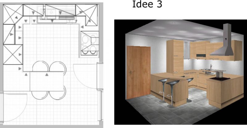

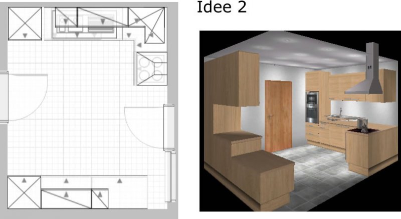

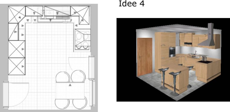

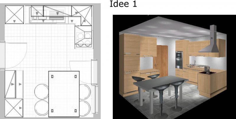

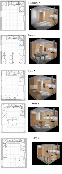

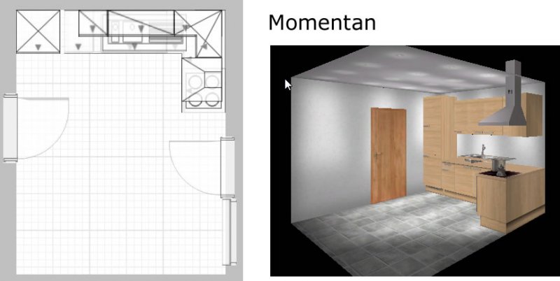

Hallo liebe Küchenplaner,
wir haben eine DHH aus dem Jahr 1984 erworben und kämpfen nun mit der Küchenplanung . Am besten liste ich ich kurz unsere Hauptwünsche in Stichpunkten auf:
- möglichst viel Arbeitsfläche
- eine Frühstücksbar mit 4 Hockern
- idealerweise Backofen + Mikrowelle und/oder Geschirrspüler auf Augenhöhe
Natürlich dürfen eine Spüle und eine Kühl-/Gefrierkombi nicht fehlen.

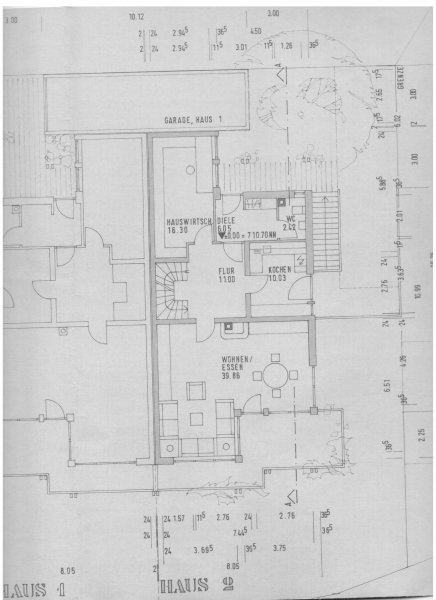

Das Kochfeld (links neben der Balkontür), sowie die Spüle sind aufgrund der Anschlüsse (Dunstabzug und Wasserab-/zulauf) leider etwas an Ihre Lokation gebunden.
Sobald man einen Blick auf den Grundriss wirft wird das Problem schnell klar. Die beiden Türen befinden sich genau in der Mitte der beiden Seitenwände. Jetzt rätseln wir hin und her wie wir was am geschicktesten stellen, das unseren Hauptwünschen am ehesten gerecht wird. (Ein paar Ideen haben wir schon erstellt und angehängt). Leider kommt in den meisten Fällen die Arbeitsfläche zu kurz.
Wenn möglich würden wir gerne die Türen belassen wo sie sind, jedoch für "die Traumküche" könnten wir diese auch bewegen ;o)
Ein weiteres Problem ist die Fensterbank, die mit einer Höhe von (72cm) sehr niedrig ausfällt (direkt drunter befindet sich der Heizkörper).
Wenn Ihr also Vorschläge und Anregungen für unser Problem habt, würden wir uns sehr freuen. Bei Fragen; jederzeit gerne stellen!
Vielen Dank und viele Grüsse
Checkliste zur Küchenplanung von AJJ_Kemp
Körpergrössen aller Hauptbenutzer (wegen Arbeitshöhe ) in cm : 176, 180
Brüstungshöhe des Fensters (in cm) : 72
Fensterhöhe (in cm) : 140
Hochgebauter Backofen? : Wenn möglich
Kochfeldbreite ca. (in cm)? : 70
Weitere geplante Heißgeräte : Standmikrowelle, Dampfgarer ohne Wasseranschluß
Gewünschte o. vorhandene Tischgröße : 120 x 70
Wofür soll der Sitzplatz in der Küche genutzt werden? Wie häufig? : Frühstück und Vesper
Welche Arbeitshöhe ist angedacht (in cm)? : 87
Was steht auf der Arbeitsplatte oder soll dort stehen? : Wasserkocher, Messerblock, Küchenmaschine, Allesschneider, Toaster, Obstschale
Welche weiteren Küchenmaschinen müssen in der Küche untergebracht werden? : Handrührgerät, Mixer, Pürierstab, Eierkocher
Was soll in der Küche außer den Standards untergebracht werden? : Getränkekisten, Geschirr komplett (nichts in Ess-/Wohnzimmer)
Was/wie wird gekocht? (Alltagsküche, Menüs, Snacks usw) : Alltagsküche und Snacks
Wird alleine gekocht? Oder auch gemeinsam? Mit und für Gäste? : alleine und gemeinsam. Gelegentlich für Gäste
Was stört an der bisherigen Küche und was soll die neue Küche unbedingt können? Warum? : Fehlende Arbeitsfläche
Steht schon ein Küchenhersteller fest oder wird bevorzugt? : -
Steht schon ein Gerätehersteller fest oder wird bevorzugt? : -

Wärst du bitte so nett und würdest ein paar Bilder deiner Planungen einfügen. Die Profis hier haben den Alno Planer nicht und bei gefühlten 50 Planungen hier am Tag ist es schon etwas mühselig wenn man erst immer jede Planung auf seinen Rechner laden und den Alno Planer starten muß um nur mal kurz seinen Senf dazu geben zu können.

Die Maße im Alno -Plan sind korrekt? Ich frage, weil das Fenster im Grundriss deutlich schmaler wirkt als im Alno; die Terrassentür wirkt im Grundriss dafür breiter und öffnet in die andere Richtung als im Alno. Wo genau ist der Heizkörper, welche Maße hat er, sitzt er in einer Nische, ragt er daraus vor? Derlei Details sind grad bei einem nicht riesigen Raum nicht ganz unwesentlich für die Planung. ;-)
Btw, Arbeitshöhe 87cm - das ist ein Tippfehler, oder? Bei Körpergrößen von 176 und 180 käme mir das schon ein bisserl sehr niedrig vor.

Ich hätte da dieselben Fragen wie Taylor.
Sinnvoll wäre es:
  • den Gesamtgrundriss nochmal zu scannen und als PDF zu speichern. Dann kannman die Zahlen besser lesen
  • die Küche als Ausschnitt zu scannen und da
    • Wasseranschluß (von/bis-Bereich) und
    • DAH-Position (Lochmitte) ... welchen Durchmesser hat sie? Moderne Hauben hätten gerne 150 mm
    • Türbreite
    • Fensterbreite
    • Terrassentürbreite und Öffnungsrichtung
    • Heizung Breite, Tiefe ... also wie weit ragt sie in den Raum
Dann
Zur Budget-Frage ... incl. Geräten und Möbeln? Das wäre sehr sportlich.
__________________________In der Checkliste steht ein Stand-Alone-Kühlschrank, in deinen Alnoplanungen hast du einen integrierten Kühlschrank eingefügt ... was soll es werden?
__________________________Ich gehe mal davon aus, dass du die Sitzpositionen in den bisherigen Ideen auch nicht ideal findest, um nicht zu sagen "man kann da z. T. gar nicht sitzen".

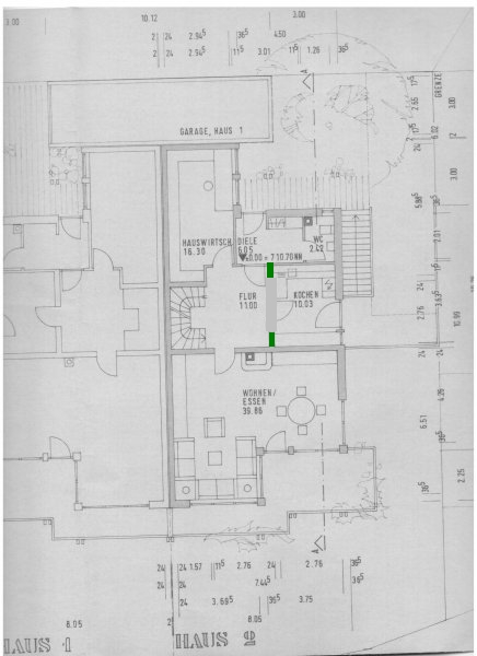

Wenn schon die Tür vom Flur versetzbar ist ... wie wäre denn die Idee, die Wand zum Flur zu öffnen. Also nur oben und unten jeweils ca. 60 cm Wandstummel stehen lassen (dunkelgrün).
Oder was ist im Flur geplant?
__________________________In der Checkliste hast du 3 Heißgeräte:
- Backofen
- Dampfgarer
- Stand-Mikrowelle
Die sehe ich nicht in den Planungen.
Kochfeld ... warum nicht auf Induktion umsteigen?
