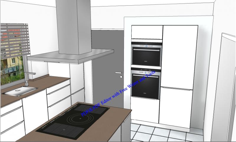

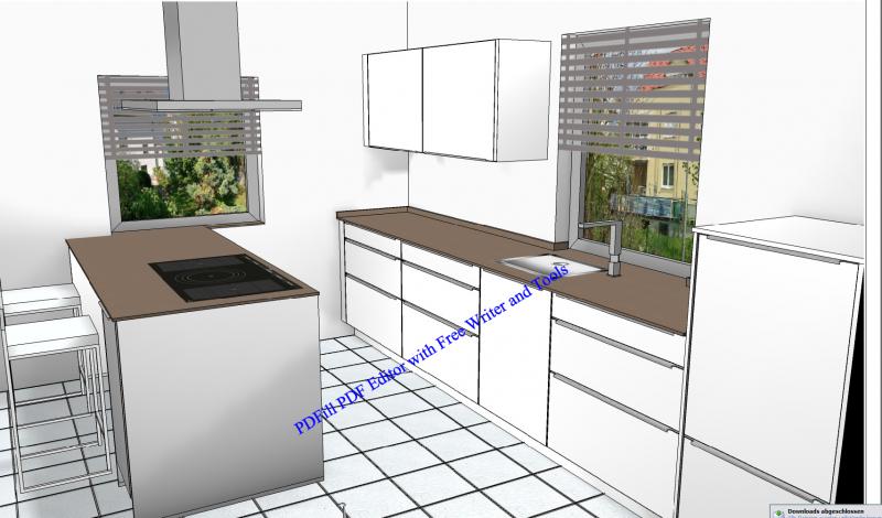

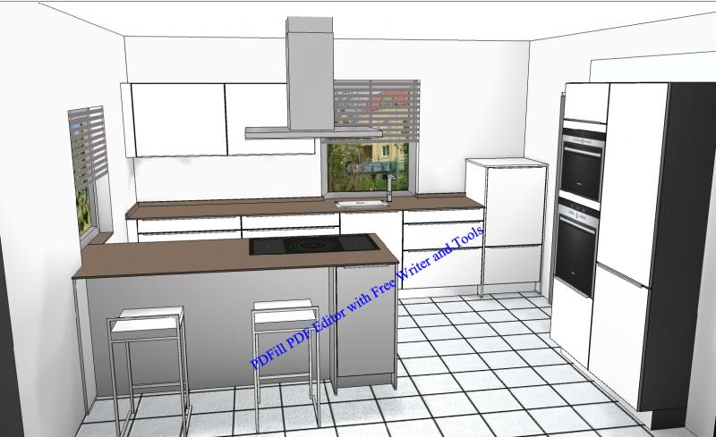

__________________________Weiter unten hochgeladene Studioplanung (PDFs) als JPG gewandelt und hochgeladen:
kf_hannalena_20120422_Kuechenstudioplanung1.jpg kf_hannalena_20120422_Kuechenstudioplanung3.jpg

Das Kochfeld solltet bei der Insel entweder Mittig sitzen oder Richtung Wand verschoben - so ist das Murks - da bleibt man ja ganz schnell an einem überstehenden Pfannengriff hängen und reisst alles runter.

eventuell wäre es möglich, das kochfeld in die küchenzeile zu integrieren, unter den einzeichneten hängeschränken, und dann dort eine abluftdunstabzugshaube zu nehmen
die direkt zwischen den schränken sein könnte, zb. berbel cubeline.

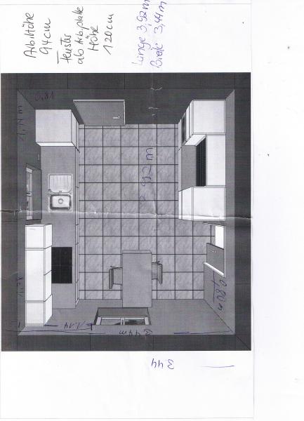

:cool: Grundriss kannst Du auch einfach mit Papier und Bleistift zeichnen, Beschriften und abfotographieren ;-)

könnt ihr mit diesem grundriss was anfangen?
die türen beginngen jeweils 80 cm aus der ecke.
die beiden fenster jeweils 1,14 m gemessen aus der küchenzeilenecke
die fenster sind 1,00 breit und 1,20 m hoch.

das war meine erste planungsidee auf diesem grundriss, die ich aber mangels
fehlender arbeitsfläche verworfen habe.

ich habe hier noch einen grundriss.
die masse:
länge 3,92 m
breite 3,44 m
ich hoffe, ihr verzweifelt nicht an meine un-professionalität

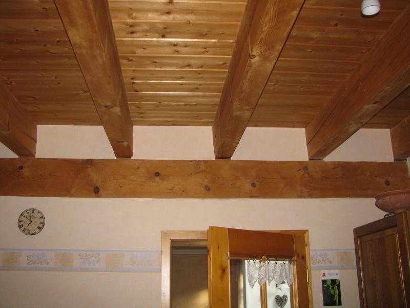

In welchem Abstand liegen denn die offenen Deckenbalken? Wie breit sind die und wann beginnt der erste?
Vielleicht kannst du das in dem Plan mit den paar Maßen
noch ergänzen. Z. B. ersten Balken einzeichnen, Abstand zur Wand und Breite und dann sagen, dass die anderen Balken im Abstand xyz liegen. Auch die HÖhe der Balken.

die türe ist in der oberen hälfte glas - also eine landhaustüre mit sprossenglas
die türe zum ess-wohnbereich wird eine neue glasschiebetüre werden.
die balken beginnen bündig über der türe zum windfang.
die balken sind ca. 11 cm breit, und 22 cm hoch
der abstand (stelle ich gerade nach 20 jahren erstmals fest) ist nie genau gleich, so
in etwa zwischen 53 und 55 cm.
der zimmerer hat es wohl nicht so genau genommen, und wir haben es nie nachgemessen, haben im ganzen erdgeschoss diese balken.

ich habe gerade noch zwei fotos der deckenbalken hochgeladen.
einmal mit blick auf die türe zum windfang, einmal mit blick auf die
türe zum essbereich, die dann durch eine schiebetüre ausgewechselt werden soll.
