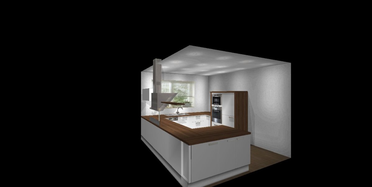

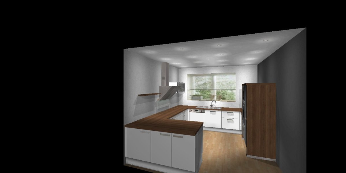

wir planen gerade für unser neues Eigenheim, eine Doppelhaushälfte aus den 1980ern, eine neue Küche. Der bisher geschlossene Küchenraum soll im Rahmen der Sanierungs-/Renovierungsphase zum Wohn/Esszimmer geöffnet werden. Der Boden wird im gesamten Erdgeschoss Landhausdielenparkett Eiche. Die neue Küche soll eine Häcker Classic/ART Faro sein, die Elektrogeräte werden von verschiedenen Herstellern sein (neue Induktionsplatte und Dampfgarer von Neff , neuer 158er Kühlschrank von Liebherr , integr. Spülmaschine und Backofen sind vorhanden und vom Hersteller AEG )
Bei der Konzeption der Küche sind wir uns allerdings noch nicht ganz schlüssig. Gerne hätten wir eure Anregungen. Wir hätten gerne unbedingt eine "Halbinsel" zum Wohn/Essraum. Beachten muss man hierbei leider die Durchgansbreite zwischen Insel und Highboards (Kühlschrank u. Backofen), welches die Planungsmöglichkeiten etwas einschränkt.

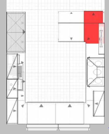

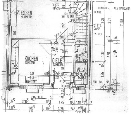

und jetzt auch noch die Dateien aus dem Planungsprogramm...und ein etwas genauerer Grundriss.
Die Raummaße der Küche sind übrigens 3,62m (entspricht 3,51m neuen Maß zzgl. der ehem. Wanddicke von 0,11m) x 3,10m. Die Wand links vom Fenster ist 0,40m, rechts vom Fenster 0,69m.

Als erstes ist mir aufgefallen, dass eure Wunschküche nur 5er Raster hat, dh der Korpus is nur 72cm hoch. Eure Wunsch-APHöhe ist 92cm. Wenn die AP 4cm dick wird, dann habt ihr einen Sockel von 16cm.
Aber eigentlich ist für eure Grösse 92cm zu niedrig. übt mit dem Bügelbrett, um eine angehme AP Höhe zu finden, damit man sich beim Schneiden nicht beugen muss.
Wenn ihr ein Küchenmodel mit 6er Raster wählt, gibt es eine Schublade extra oder 2-2-2 und die Korpushöhe ist 78cm. Somit wäre der Sockel nur noch 10cm bei 92 AP Höhe.
Wo verstaut ihr eure Vorräte?
Wird die bisherige Küchentür geschlossen?
Wenn du dich für Häcker systemArt entscheidest, dann kannst du im 6er Raster planen, was bei eurer Größe auf jeden Fall angebracht wäre.

beim Anblick Deines Küchengrundrisses habe ich gerade ein dejà-vu, da ich bei meinen ersten Küchenvorentwürfen auch als eine Variante die Idee mit der G-Form hatte. Mein Grundriss sieht recht ähnlich aus. Bin aber davon ab und habe die U-Form gewählt weil ich WZ und Küche offen, transparenter ineinander übergehend haben wollte und keine Lust auf Slalom um einen Küchenblock auf dem Weg zum Eßtisch.
Hast Du Dir schon Gedanken über die Möblierung des restlichen Wohn- und Essbereiches gemacht? Denn das solltest Du auf jeden Fall bei der Küchenplanung berücksichtigen und ggf. die Gesamtküchentiefe minimieren. Wenn das Haus 12 Meter lang ist und Ihr seitlich noch vor der Küche eine Terassentür habt kann es mit einem schönen großen Esstisch und der Couchgarnitur eng werden, so wie es auf dem bunten Plänchen möbliert ist (die Plänchen von den Maklern und Bauträgern sind immer sehr verzerrt und sind nicht richtig maßstäblich. Idee wäre auch die Couch und Schrankwand jeweils auf die andere Seite zu stellen ...

Ich bin ja mal wieder subversiv ;-) ... wenn ihr eh schon den kompletten Boden erneuert, Wände rausnehmt (müssen da Stummel wg. Statik und Unterzug stehenbleiben), habt ihr schon mal überlegt, die Küche in den Wohnbereich planoben zu legen und einen stillen Wohnbereich nach unten?
grundriss-jpg.162485
(kleine Bitte ... Alnopläne immer in der Ausrichtung der Orginalgrundrisse anlegen ... und, Originalgrundriss nochmal scannen und genaue Wasserposition und Fensterabstände etc. eintragen. Es ist immer recht mühsam sich so etwas aus dem Text herauszusuchen ;-) )

Bei so Planungen ist die Hausausrichtung und Thema Licht, gerade Tageslicht sehr wichtig. Bei diesen klassischen DHH-Grundrissen kommt das Haupttageslicht von der Terassenseite mit den bodentiefen Fenstern, diese dann mit einem Küchenblock & Co. zuzustellen, das raubt dem Gesamtraum das Licht und die Transparenz, wäre schade. Auf der anderen Seite dann das WZ mit Blick Richtung Strassenfassade und Fenster mit aktuell 1,34 m BRH zu verlegen. Abgesehen davon ist das Thema Verlegbarkeit der TGA-Installationen, insbesondere Abwasser zu prüfen wäre, ganz abgesehen von den Kosten ....

BRH ist übrigens 114 cm lt. Checkliste.

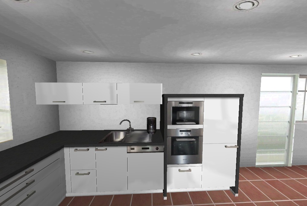

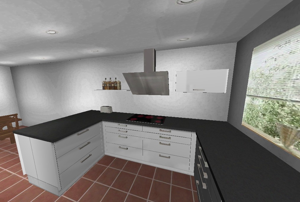

nachdem Lord sich seit längerem nicht mehr gemeldet hat, stelle ich ihm meine Variante zu seinem Plan ein. Vielleicht meldet er sich danach.
Von planoben im Uhrzeigersinn beginnend
Halbinsel Rückseite
80er US mit Türen, tiefenreduziert
60er US 2-2-2
Halbinsel küchenseitig
80er US 1-1-2-2
totes Eck
2 x 90er US 1-1-2-2 Kochfeld mittig über beide US
Fensterseite
2 x 90er US 1-1-2-2
toteEcke
Planlinks
40er US 3-3 MUPL
50er Spüle
GSP
60er HS für BO
60er HS Kühli
Der Raum ist eigentlich etwas zu breit mit einem Zeilenabstand von 190cm.
