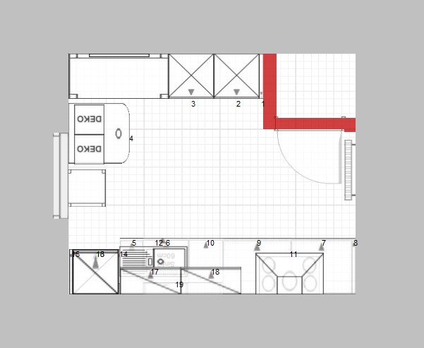

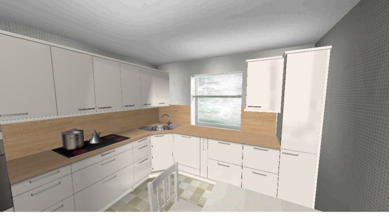

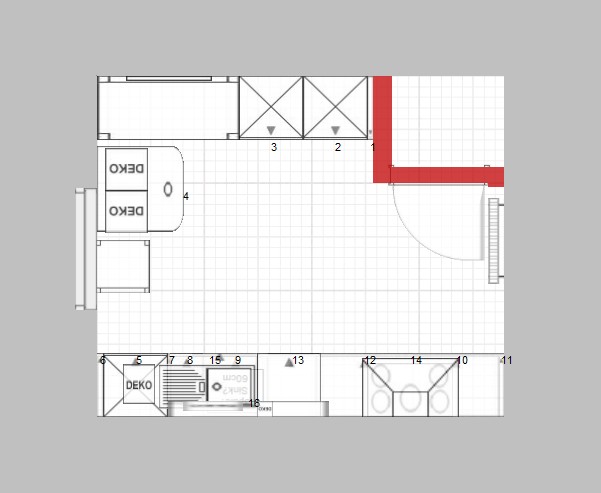

Hallo liebe Leute vom Küchen-Forum,
so nun plane ich meine erste Küche und bin mir in einigen Dingen nicht so sicher.
Da wir alle Leitungen (Wasser, Heizung, Strom, Dunstabzug….) neu legen werden, der neuen Küche angepasst, brauche ich auf diese Dinge keine Rücksicht nehmen. Auch das Fenster wird in seiner Höhe so angepasst das eine Arbeitshöhe von 94 cm erreicht wird.
Man sollte auch mit 4 Personen sitzen können. Es kann ein Tisch mit Stühlen werden oder auch eine Eckbank. Meistens sitzen wir zu 2 oder 3 wenn alle da sind gehen wir auch gerne ins Esszimmer.
Ich habe mich für eine Küche Systemat AV 4030 magnolie Hochgl. Lack von Häcker mit 6 Raster entschieden also Korpus höhe 78cm.
Das Kochfeld sollte ein 80cm Flächenbündiges Induktionskochfeld werden.
Die Spüle soll eine Mera Eck von Keradomo sein.
Gerne hätte ich auch einen Mülleimer direkt unter der Arbeitsplatte.
Es soll unteranderen eine Mikrowelle und ein Backofen in einem Hochschrank sein.
Integrierte Spülmaschine und Kühlschrank mit einem kleinen Eisfach.
Welches Raster soll ich nehmen.
Ich war auch am überlegen ob ich eine Kopffreie Dunstabzugshaue nehmen soll um die Küche etwas offener zu machen aber da bin ich mir nicht sicher ob das Optisch gut aussieht und praktisch ist.
Ich bin für alle Anregungen und Verbesserungen Dankbar. *kiss*

AW: Neue Häcker Küche
:welcome:
im Küchen-Forum.

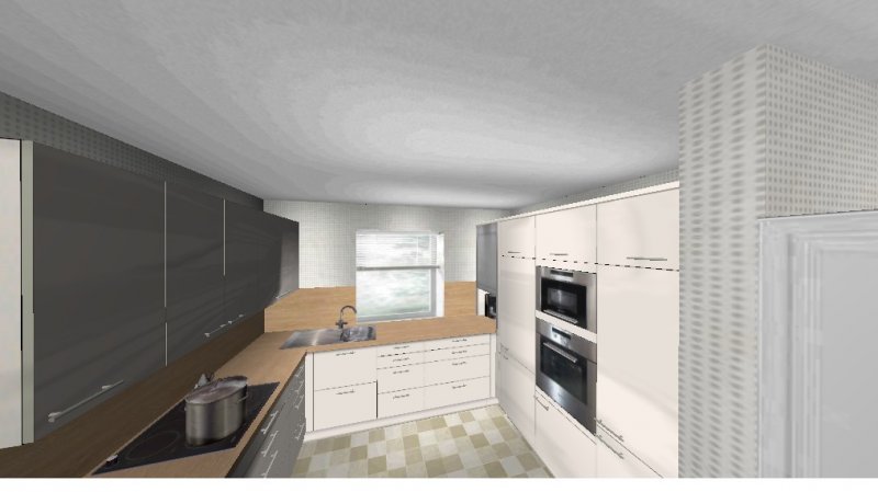

Schön, dass du dich bereits im Alno eingearbeitet hast. Jedoch musst du zu jeder Planung die kpl.- und pos.-Dateien mit der gleichen Bezeichnung hochladen, denn sonst können wir die Dateien nicht öffnen.
Warum möchtest du eine Eckspüle? Sie befindet sich bei deiner Planung zu Nahe am Kochfeld und blockiert zudem zwei Schränke, wenn jemand an der Spüle steht. Bei einer Eckspüle ist auch eine hochgesetzte GSM nicht möglich, bzw. unpraktisch.
Bei dir würde sich die Fensterzeile in Übertiefe mit Spüle und GSM - planoben links - hochgesetzt anbieten.

Die Eckspüle fand ich schick und hab gedacht das diese da ganz gut hinpasst.
Ich lass mich aber gerne eines besseren Belehren.

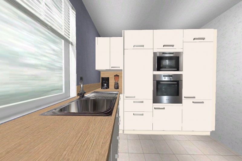

Nur ganz schnell, denn ich muss jetzt zu Bett gehen.

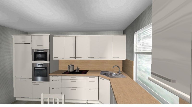

Einmal ohne große Worte ob du dir deine Küche so vorstellen könntest.
Im Hochschrank neben der toten Ecke soll sich die hochgesetzte GSM befinden. Habe ich jetzt nicht extra zusammengebaut sondern einen normalen HS genommen.

Hallo Mela,
erstmal vielen vielen Dank *rose* das du dich meiner Planung angenommen hast.
Ich möchte eigentlich keine offenen Regale in meiner Küche haben und die GSM
muss auch nicht zwingend hoch sein dafür hätte ich lieber einen Vorratsschrank.
Ich glaube am einfachsten wäre es wenn wir nicht in der Küche sitzen würden aber das ist leider ein muss.
Ist meine Planung zu Kommpackt mit den Oberschränken die bis ans Fenster gehen.
Ich habe gedacht die größte mögliche Fläche ausnutzen für Stauraum.
Über dem Fenster hätte ich auch gerne Licht oder soll ich das Fenster lieber nicht so zubauen.
Eckspülle ist kein muss fand ich nur schick kann ich auch vor das Fenster bauen aber bekomme ich das Fenster dann noch auf? (da eh ein neues Fenster kommt geht das bestimmt).
Würde meine Planung mit einer Kopffreien bzw. Turmhaube besser aussehen?

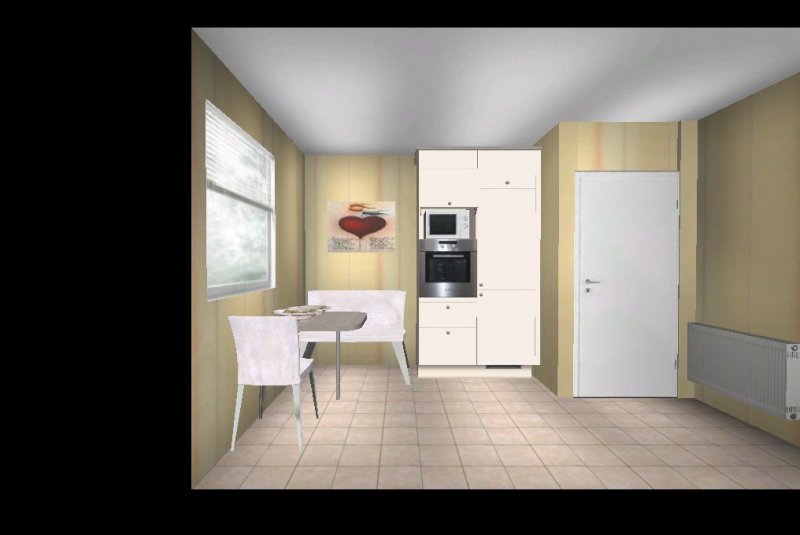

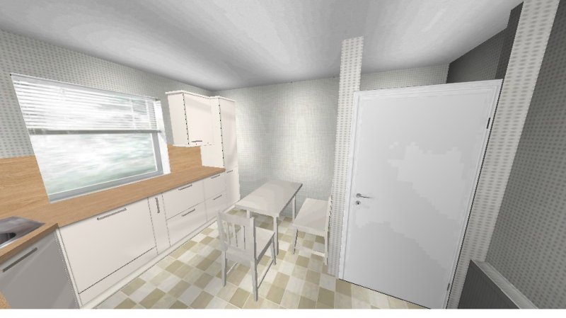

30cm Platz zwischen Wand und Tisch in deiner Planung, sind einfach zu wenig, um vernünftig daran sitzen zu können.... Ziehst du den Tisch weiter vor, wird es eng in der Ecke werden.
Wenn das Fenster sowieso erneuert wird, dann könnte man im unteren Bereich ein festes Element setzen, so das du das darüberliegende Fenster problemlos öffnen kannst.

Conny hat bereits geschrieben, dass der Platz für den Tisch in der planoberen Ecke zu eng wäre.
Ob du die Vorräte in einem HS oder Auszugsschrank hast bleibt sich doch gleich. So hast du den Vorteil einer hochgesetzten GSM.
Mir hat die Umrandung des Fensters nicht gefallen, finde ich zu kompakt. Du schreibst, dass du keine Regale in der Küche möchtest, hast aber selbst eins über dem Fenster eingeplant.
Anstelle des Regales könnte ich mir auch einen 80er OS, ausnahmsweise mit Glastür für schöne einfarbige Gegenstände, mit 39 cm Höhe vorstellen. Allerdings muss dein KFB*kfb* ausrechnen, ob dann die Klappe zu öffnen ist. Dies übersteigt meine mathematischen Kenntnisse.:(
Noch einmal zu Essecke. Üppig ist sie auch bei meiner Planung nicht und setzt planrechts eine Bank voraus.

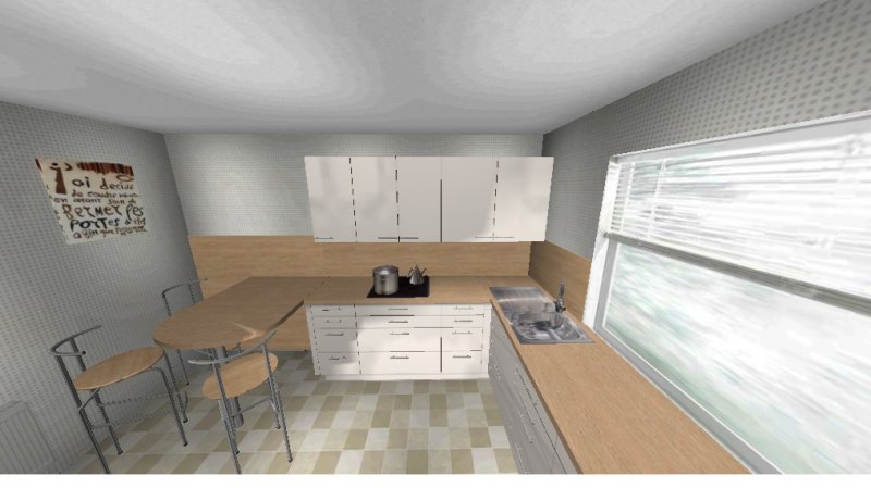

Hallo liebe Küchenprofis,
hat vielleicht noch einer eine Idee was ich anders oder besser machen könnte.:(
Bezüglich des sitzen in der Küche würde uns auch ausreichen wenn nur zwei Personen platz hätten.
Vielen Dank

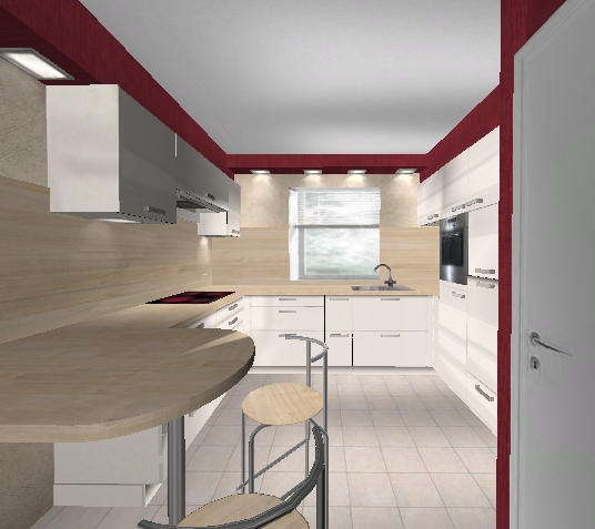

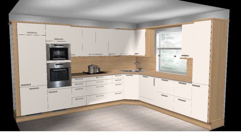

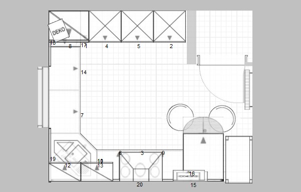

Für mich ist die Frage wieviel Stauraum zugunsten des Tisches "geopfert" werden soll, wie wichtig ist der Tisch im Alltag?
Reicht euch der Stauraum so aus? So könnten evtl auch MAL 3 Personen an dem Tisch sitzen.
Hochcshrankwand:
Wange
60cm Kühli (auf Öffnungsrichtung achten beim Einbau!)
60cm BO, darüber Microwelle hinter Lifttür
Bank (evtl mit Stauraum darin, evtl aus dem Küchenprogramm)
Tisch 80x80cm
Arbeitszeile von links
Wange
80cm 1-1-2-2
90cm 1-1-2-2 Kochfeld 40cm von der Wand entfernt eingebaut
45cm Müll unter APL
60cm Spülenunterschrank
30cm Drehtür für hochkant gelagerte Tablare
Wange
60cm hochgebauter GSP- wenn der Platz benötigt wird könnte hier natürlich der Schrank höher gemacht werden und mit Hängeschränken kombiniert werden)
Wange
2.731

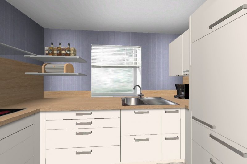

Und Stauraumoptimiert
Arbeitszeile in Übertiefe , dadurch ist zum einen 30% mehr Stauraum zum anderen ist "oben" ein Arbeiten in 2 Reihen möglich, viel Platz zum Teig ausrollen etc. Guck dir mal den Vergleich bei Conny in der Küche an.
GSP-Schrank nun Raumhoch und Hängeschränke, so wäre mehr Stauraum gegeben, aber es wirkt nicht mehr ganz so luftig.

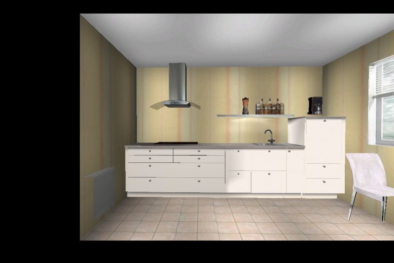

Mir gefällt Melas Ansatz, da die Hochschränke so schön in der Nische verschwinden:
Statt dem Tisch könnte man den Schrank 18 noch erweitern und dann eine Tischplatte in APL-Höhe ansetzen.
Außerdem würde ich einen Lüfterbaustein empfehlen in einem 120er ziemlich hoch hängendem Hängeschrank, dort ein Lüfterbaustein wie die
aussehen:
__________________________
Als Spüle könnte z. B. die
sinnvoll sein .... relativ großes Becken, kleine Abtropffläche. Der Wasserhahn sollte dann außerhalb des Fensters positionierbar sein.
Die Mikrowelle jetzt als einfache Standmikrowelle über der GSP in dem Klappfach. Dadurch kommt auch der Backofen in Idealhöhe und darunter ist noch jede Menge Platz für Innenauszüge für Vorräte.
Müll unter der APL jetzt schön vorm Fenster, so dass man da toll schnippeln kann.
Insgesamt jetzt 3x80er Auszugsunterschränke und noch den 80er Auszug unter der Spüle. Im oberen der Auszug der Spüle sollte bei einer Mera 70 übrigens noch Platz für einen großen Gelben-Sack-Behälter sein und natürlich küchentypische Putzmittel.
Die Verkleidung oberhalb der Hängeschränke etc. habe ich begonnen, da ich denke, dass nur planlinks eine Außenwand ist (es gibt keinen Gesamtgrundriss) und die Abluft auf den Hängeschränke so zur Außenwand geführt werden kann. Und dann kann man die Verkleidung in geringerer Höhe über dem Fenster fortführen und Licht integrieren und über den Hochschränken ... da spart es dann einfach das Putzen :cool:
EDIT:
3 gute Sitzplätze, zu viert wird es dann nur Notfalls oder so ;-)

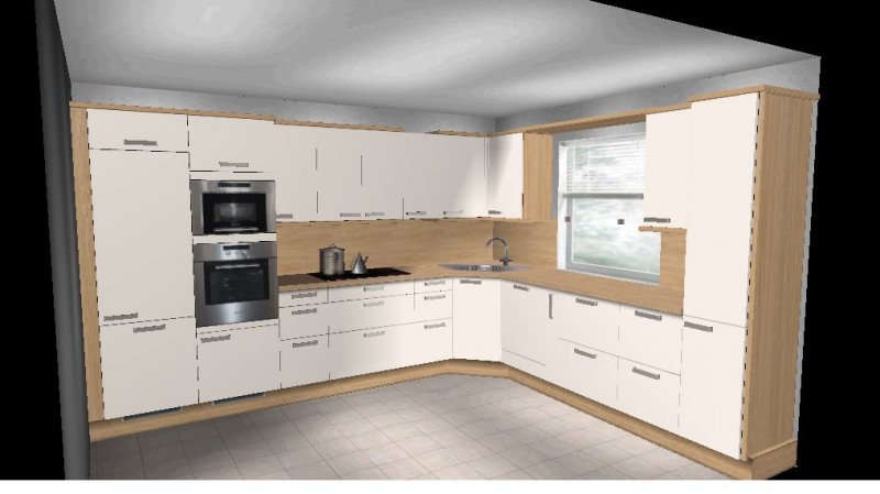

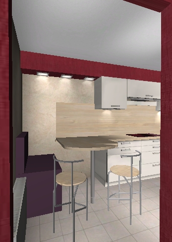

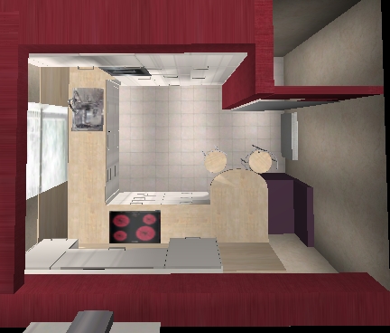

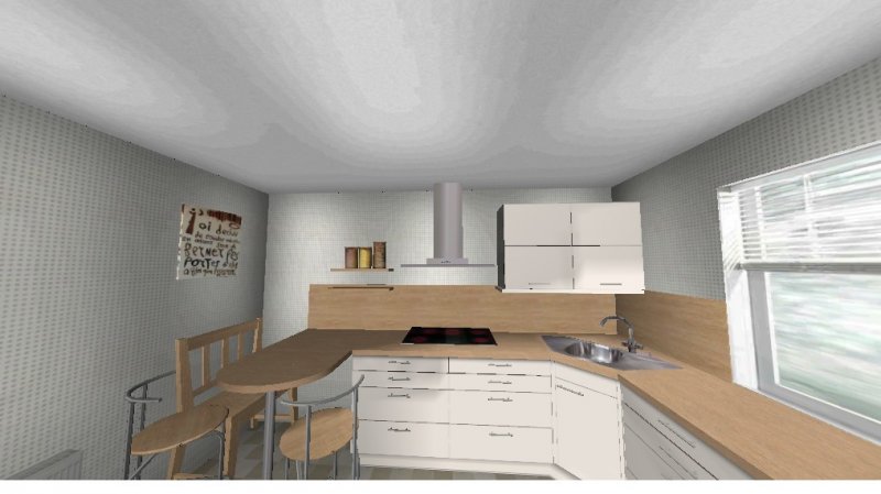

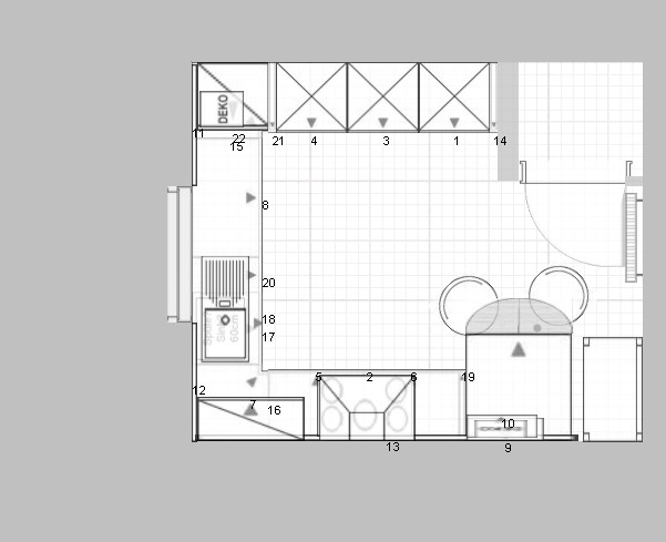

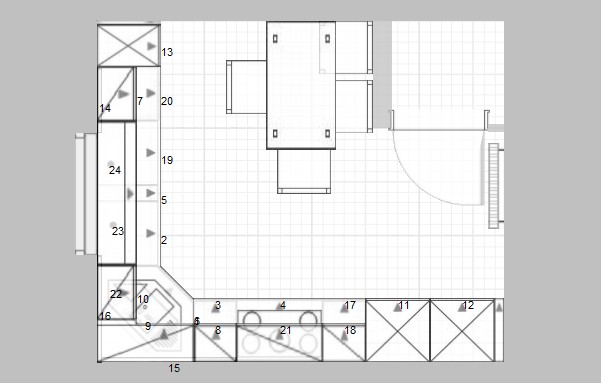

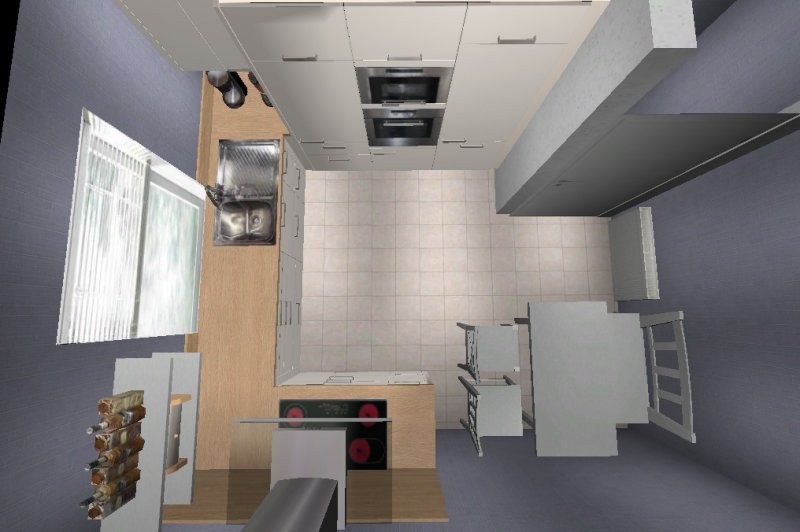

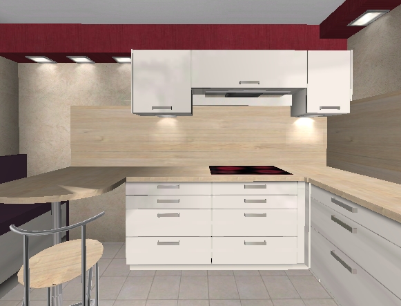

Hallo liebe Küchenplaner,
die Idee mit den Hochschränken in der Nische und den angesetzten Tischplatte hat mir gut gefallen.
Nur der Lüfterbaustein ist nicht so unser. Ich habe nochmal einen Plan mit Turmhaube und Eckspüle gemacht. „Ja es soll eine Eckspüle sein“.
Ich weis dass der Platz zwischen Herd und Spüle nur ca.40 cm beträgt aber mehr hab wir jetzt auch nicht und finden das nicht so schlimm. In meinem Plan ist dir GSM hochgebaut nicht als dieser zuerkennen soll aber zwischen Herd und Kühlschrank.
Also sitzen soll man auf alle Fälle in der Küche, zum Kaffee trinken zu zweit, kleines Frühstück zu dritt, Zeitung lesen, 1-2 in der Woche Mittag essen bis zu 3 Personen. Sonst gehen wir ins Esszimmer.

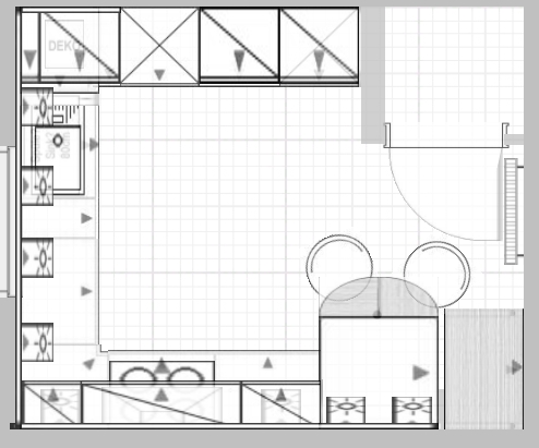

Bei Plan 3.
Hier haben wir den Tisch anders gestellt . Evtl. mit einer Bank. Diese Lösung findet mein Mann besser da der Tisch nicht fest ist. Reicht das vom Platz zum sitzen. Ich weis das wir auf alle Fälle beim sitzen abstriche machen müssen .Ja auch hier habt ihr recht das die Küche zu Kompakt wirkt. Das mit dem Lichtboard über dem Fenster lösen wir lieber mit eingebauten Spots in der Decke. Ich habe den 50 OS Plan links neben dem Fenster weggelassen.
Habt ihr sonst noch Ideen
Viele Grüße Speetzi

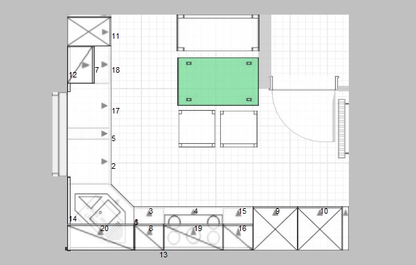

Warum unbedingt die Eckspüle und das Kochfeld über 2 Unterschränke? Bei deinen Planungen und auch in Wirklichkeit benötigst du Blenden an den Wänden und Ecken, damit sich die Schränke öffnen lassen, denn selten ist eine Wand ganz gerade und außerdem haben die Türen ja auch eine gewisse Dicke. Deswegen muss dein Regal für die Backbleche entfallen.
Ebenfalls benötigt eine hochgebaute GSM eine Wange, sofern sie nicht zwischen 2 Hochschränken eingebaut ist.
Mich stört bei deiner Planung, dass der Weg von der Spüle und dem Abfall relativ weit zur GSM ist.
Hier einmal ohne großen Kommentar eine angepasste Planung, denn es ist bereits spät.

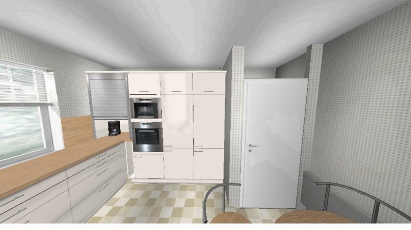

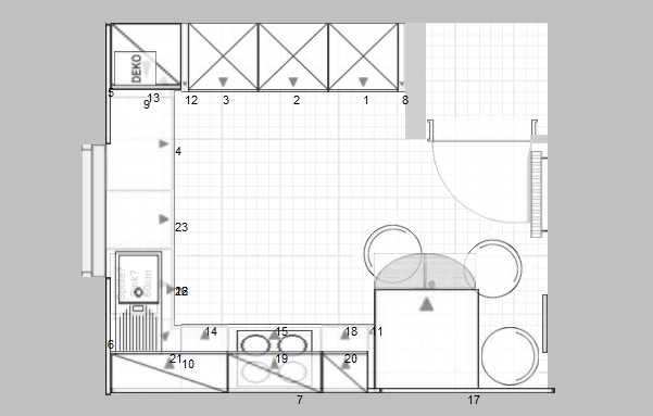

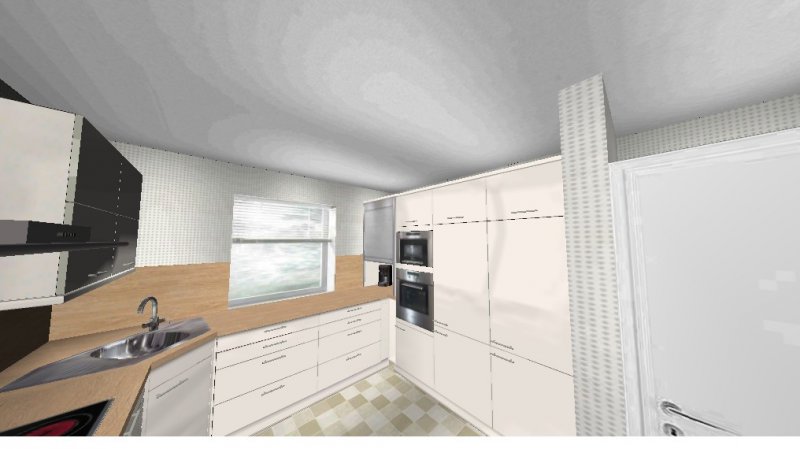

so ich denke das ist mein letzter Versuch :(
Ja ich habe verstanden das ihr Eckspülen nicht mögt, wegen der toten Ecken und wenn eine GSM direkt daneben ist das man nicht beides öffnen kann weil man ja immer an den Müll muss wenn man die GSM einräumt.
Das Kochfeld darf auch nicht so dicht an die Spüle damit man man sich nicht im Weg steht wenn man mal zu zweit kocht.
Das sitzen steht nicht mehr im Vordergrund.
Hat vielleicht doch noch einer eine Idee bezüglich der Anordnung der Schränke und der DAH.
Vielen Dank *rose*
Wenn du das jetzt so siehst, dann sehe ich in deiner letzten Planung keine Vorteile.
Was spricht denn gegen die Planung in Beitrag 11?
Deine letzte Planung:
Planung Beitrag 11:
mit hochgebauter GSP
mit Müll unter der APL
9

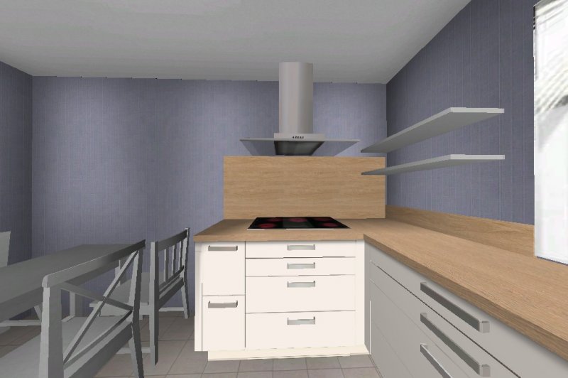

Hallo KerstinB und alle anderen,
Die ganze Küchenplanung kann einen schon mal den Nerv rauben. :nageln:
Was an der Planung 11 nicht so gefiel…
Die Spüle auf der rechten Seite fand ich nicht so gut. Kann ich die auch links setzen? Oder ist die dann zunahr am Kochfeld ?Ich habe das Abtropffeld nach links gesetzt weil ich dadurch rechts mehr Arbeitsfläche habe. Ich würde die Mera 70 oder auch die Vega 78 bevorzugen, wie vorgeschlagen.
Die Oberschränke inklusive DAH über dem Kochfeld. Gibt es da eine andere Lösung . In meiner Planung ist das alles nicht so der Hit was ich mir da gedacht habe. Die Verkleidung oberhalb der Hängeschränke muss auch nicht sein da wir die Beleuchtung in die Decke einbauen.
Das sieht immer alles Oberhalb so komisch aus zwischen Kochfeld und Ansetztisch, das ist auch ein Grund das mein Mann das so nicht leiden mochte.
Eine Bank an der Wand müsste ja auch höher sein um an einem Tisch in Arbeitshöhe von ca.94 vernünftig sitzen zu können. Ist da noch so viel Platz das ich dort auch einen Barstuhl stellen kann.
Der Ansetztisch ist 90cm breit würde vielleicht ja auch 80cm reichen.
Ich habe noch einmal eine Planung mit angehängt .
Der Unterschiied zu Planung 11 ist vor allem die Position Spüle, die hier nur wenig Platz zwischen Kochfeld und Spüle läßt und vor allem nicht den Müll unter der APL dort hat.
Und dann ist halt die Frage, wie sinnvoll eine Flachschirmhaube auf etwa 142 cm Höhe ist, wenn man deine Hängeschränke betrachtet. Und das bei Körpergröße 174 cm.
