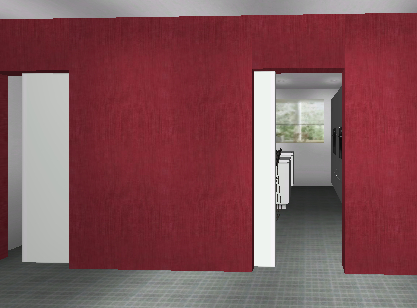

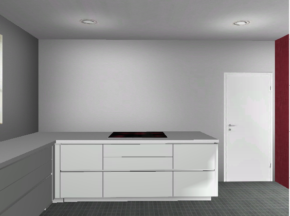

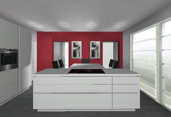

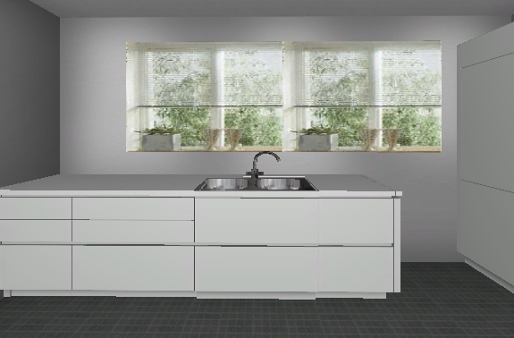

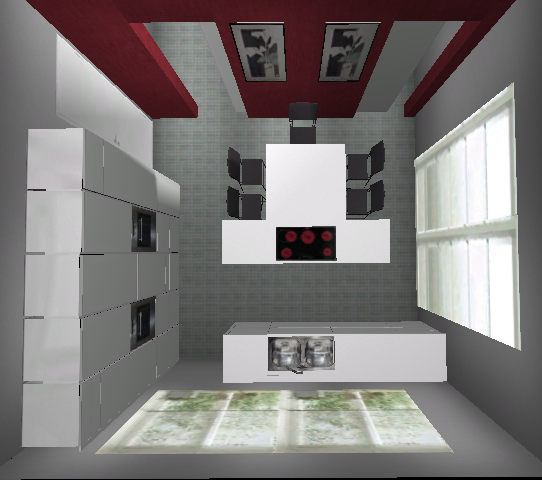

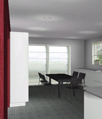

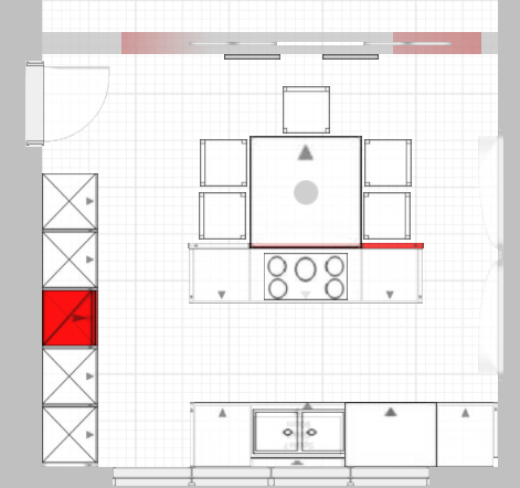

ich habe die Wand zum Esszimmer mal ganz anders geteilt ... ein Mittelteil, in dem die verdeckten Schiebetüren (je ca. 95 cm) eingeschoben werden können.
Die Hochschränke an der Wand links und zwar von links nach rechts:
- Vorrats-/Geschirrschrank im unteren Bereich mit Innenauszügen
- Dampfgarerschrank
- hochgebaute GSP
- Backofenschrank
- Kühlschrank riesig ;-)
Die Spülenzeile wiederum 70 cm tief, die Kochfeldzeile eigentlich nur 60 cm, durch Verkleidung auf der Rückseite dürfte es auf ca. 65 cm kommen. Im kritischen Bereich des Kochfeldes der Esstisch in Arbeitshöhe angesetzt. Da könnte man ein Tischgestell von Kesseböhmer nehmen, um den Tisch auch absenkbar zu machen -->Tisch-Katalog.

AW: Neue Küche - neues Haus
hallo forum,
na ja, das L mit HS Wand ist ja nicht so schlecht. die 248 cm deuten ja auf ein senkrechtes Greifraumprofil für den Kühler hin - was ja auch sinn macht, wenn es ganz L steht.
das L mit arbeitsfläche ist doch gut. die stühle sollten mgl weit unter den tisch zu schieben sein - also mit kleiner lehne z.b. .04 .05 oder panton von vitra.
ich denke für die insel ist es zu verzwungen. mind. sinnvolle inselteife ist 78 cm bei b.
wenn gehört die hochschrankwand mit einer ecke an die spülenplatte angebunden.
nur meine meinung.
gruß
superkoch
Superkoch,
der eigentliche Plan sieht ja vor, dass die Hochschränke oben an die Trennwand zum Esszimmer kommen. Unten und links dann das L und dazwischen der Tisch. Ich finde die Wege so sehr umständlich.
Ja, Inseln eigentlich mind. 75 cm ... man könnte die Spülenzeile 60 statt 70 cm machen und dies dann der Insel zuschlagen. Das hier ist ja aber jetzt keine Detailplanung, sondern erstmal der Versuch, den Raum anders als mit dem L und der gesonderten Hochschrankwand zu gliedern.
Mal sehen, was Eva sagt :cool:

Auf die Lösung ist bisher NIEMAND gekommen. Zumindest mal ist sie interessant. Sagt auch mein Mann. Kompliment.
Wirklich anfreunden kann ich mich in der "kleinen" Wohnküche mit der Insellösung aber glaube ich nicht wirklich, auch wenn ich um den Tisch heruamarbeiten muss. Ich gewinne dafür aber eine sehr großzügige Arbeitsfläche im L. Stimmt schon, dass KS, und Backofen etc. auf der Seite zum Eßzimmer nicht optimal platziert sind.
Reizvoll an der L-Lösung finde ich aber auch, daß der Eßplatz quasi die Verlängerung zur Terrasse bildet.
@ superkoch: Als Stühle plane ich Eames Schalenstühle (auch Vitra) in blutorange.

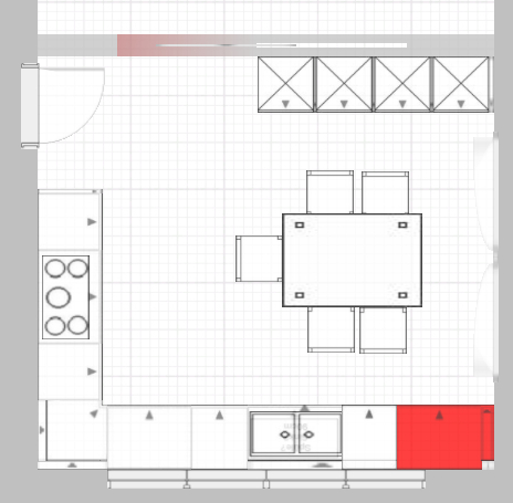

ich habe mal versucht, den Raum so zu möblieren, wie ihr es wohl aktuell wollt.
Die 248 cm sind für 4x60er Schränke mit Vertikaleingriff recht knapp. Da würde ich auf 253 bis 255 cm gehen.
Mir wäre alles zu weit auseinandergerissen. Allerdings wirkt der Raum so größer ... das ist wohl wahr :cool:
Wir haben hier schön öfter festgestellt, dass es mindestens genauso schwierig ist, große Küchenräume schön und funktionell einzurichten, wie kleine Räume.

Hmm, für mich wär das nichts, mich würde stören, dass ich mit dem heißen Backblech oder Auflauf um den Tisch rumlaufen muss, auch wenn die Stühle untergeschoben sind (was sie hier sicher NICHT wären *g*)
Etwas weitere Laufwege würden mich nicht stören, aber der Tisch dazwischen halt.

Mein Gott, Kerstin, Du bist ja unglaublich. Das machst Du alles unentgeltlich und aus Jux und Dollerei? Spitze:clap:
So sieht unsere aktuelle Planung aus. Fehlen nur die Oberschränke mit integrierter Haube. Der Weg zum Kühlschrank dürfte doch nicht allzu weit sein oder? Oder doch an den Anfang vom L?
Findest Du sie wirklich so unergonomisch?
Ist wirklich nicht ganz leicht, den tollen Raum zu möblieren. Habe ich auch schon gemerkt. Bin so verwöhnt von meiner derzeitigen Küche, die ich ganz konsequent ohne Sitzplatz geplant habe. Sie ist allerdings auch kleiner, hat aber den Vorrat im Schrank versteckt.
