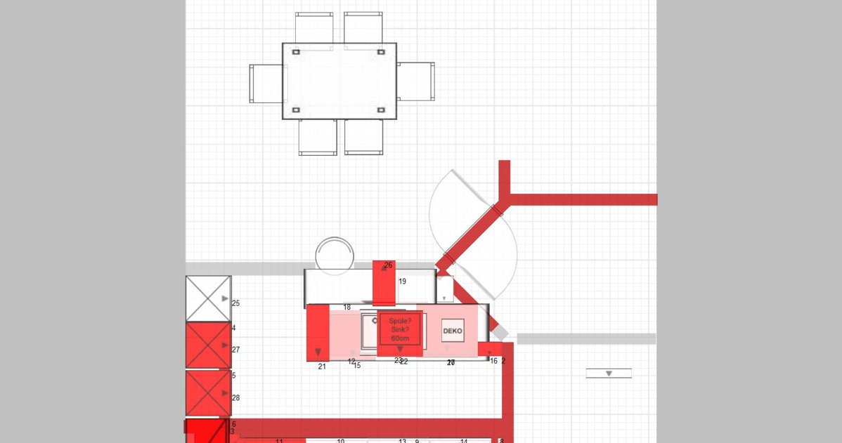

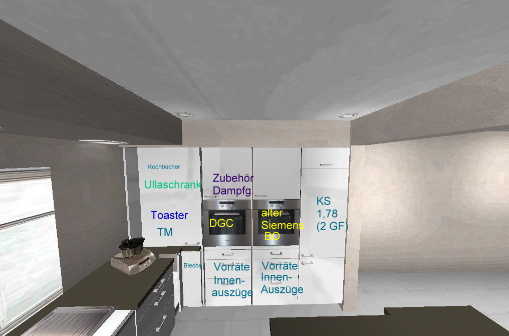

Ich habe viel gelesen und meinen Stauraum versucht zu planen. Ich füge meinen aktuellen Stand mal mit an.
Verändert habe ich:
- Der 2. Kühlschrank ist raus...
- Zweite Spüle ist wieder drin (beide sollen ohne Abtropffläche sein, eins reicht in kleiner Ausführung)
- Ulla Schrank statt Rollschrank
Conny, kannst Du Dir die Planung nächste Woche bzw. bei Gelegenheit mal anschauen und meine Planungsfehler wegbügeln?
Heute hat mich der Planungsthread von White Tiger sehr beschäftigt.... Und hat mir wertvolle Anregungen gegeben..
Bin für Eure Tipps und Hinweise immer dankbar... Danke!
Grundriß 08215.JPG Stauraum Fensterzeile 080215.jpg Stauraum Hochschränke 080215.jpg Stauraum Insel 080215.jpg Stauraum Insel vom Esszimmer.jpg

Hallo Pauline,
ich hab mir deine Planung jetzt mal in Ruhe angeschaut, aber bevor ich "glatt bügel" hätte noch ein paar Fragen...
- die Spüle in der Fensterzeile, soll nur ein Ausgussbecken sein?
- willst du keinen MUPL ? Das würde ich mir wirklich gut überlegen, er ist wirklich sehr praktisch!
- die Hochschränke bekommen jetzt auch alle einen Griff?
-der Ullaschrank sieht optisch immer sehr schön aus, aber hast du bedacht, das der Platz vor dem Schrank dann aufgeräumt sein muss, damit du den Ullaschrank öffnen kannst?
Du hast in deiner Planung auch nur einen 40er U-Schrank im Öffnungsbereich des Ullaschrankes geplant. Du brauchst mind. 60cm um den Schrank öffnen zu können.
- den Verzicht auf den 2. Kühlschrank finde ich gut, dass verschafft dir mehr Möglichkeiten und mehr Stauraum. Schade finde ich, das Liebherr kein No-Frost Einbaugerät anbietet...
- die Türnische wird, wie in unseren alten Planungen, nur von der Flurseite mit Trockenbau verschlossen, so dass man den Platz, unterhalb der APL, zum Stellen der U-Schränke nutzen kann?
- den GSP würde ich mit dem Auszugschrank tauschen, dann steht die offenen GSP-Klappe nicht im Laufweg

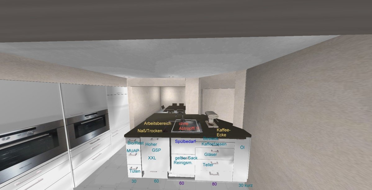

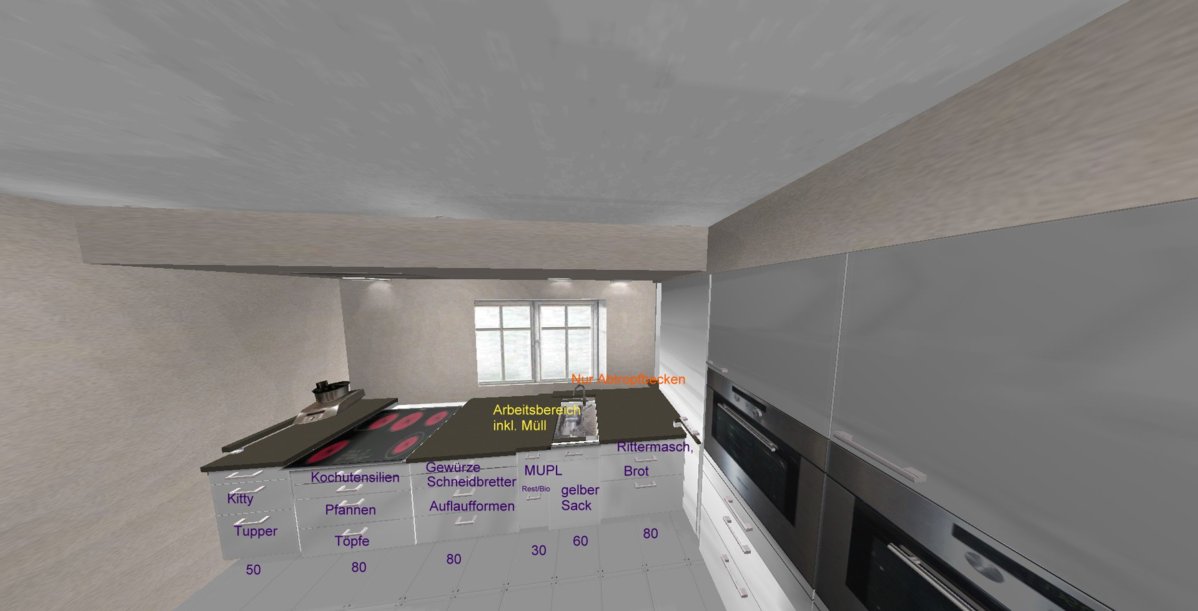

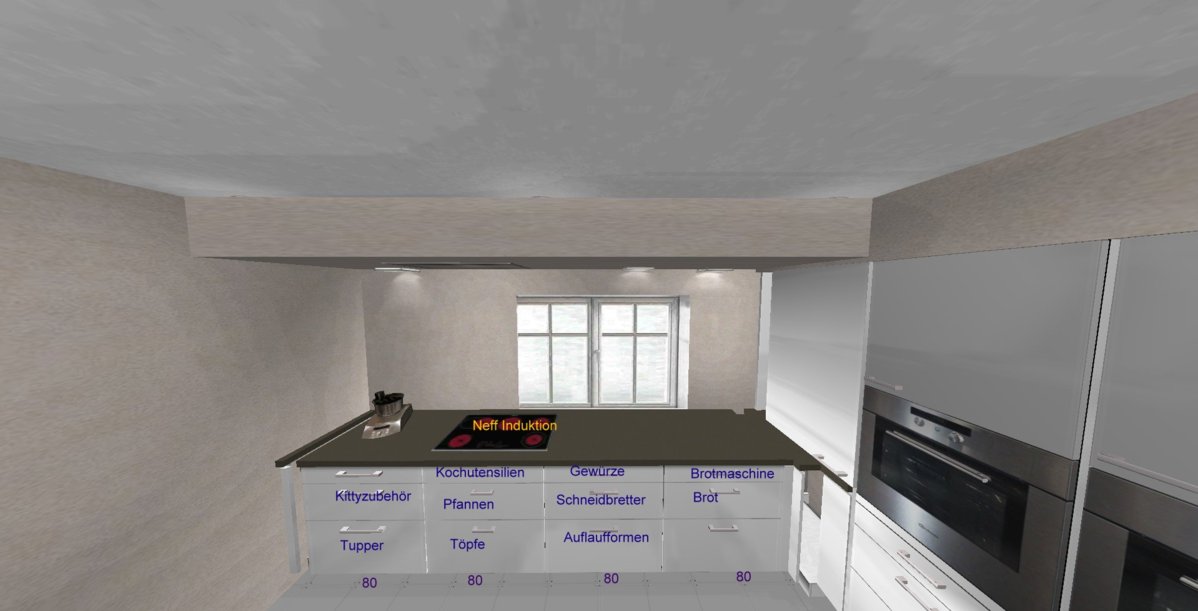

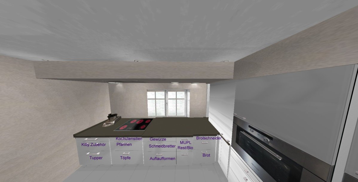

10. Stauraumplanung :
Brot unter Brotschneidemaschine – natürlich absolut sinnvoll! J Danke!
Ich habe die aktuelle Stauraumplanung beigefügt. Darin habe ich in planunten in der Fensterzeile die Spüle weggenommen und versucht, die Unterschränke gleichmäßig anzuordnen, so dass auch vor dem Ullaschrank genügend Platz ist. Und so hat auch plötzlich die Kitty Platz ;-)

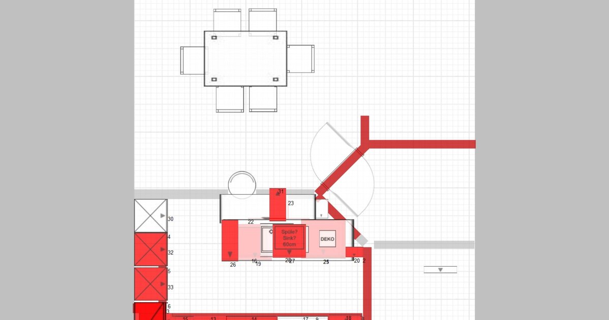

Ob bündig oder mit Rahmen, ist noch nicht entschieden. Mein Mann und der Elektroberater präferieren mit Rahmen, weil es schöner aussieht (Für mich nicht...?)
Ihr Lieben, ich freue mich, mit Eurer Hilfe die Küche zu einer wunderschönen praktischen Küche werden zu lassen….
Noch habe ich kein preisliches Feedback seitens des Küchenstudios. Es war ein Fehler, ohne nächsten festen Termin dort rauszugehen. Auch daran werde ich in Zukunft arbeiten ;-) Dieses Küchenstudio bietet neben Häcker auch Bauformat an. Wie ich gelesen habe, lohnt sich bereits dieser Preisvergleich.
Auf dem preislichen Vergleichsplan steht dann noch eine Planung mit Schüller
Das schreibe ich hier, um mich nach einem eventuellen Preisschock selbst wieder daran zu erinnern beim späteren Lesen….
Danke Euch von Herzen fürs Lesen, freue mich auf Hinweise und Tipps, danke Dir Conny sehr für die Arbeit, die Du für das Ausbügeln meiner Planungsfehler investierst (danke, danke, danke) und wünsche Euch allen einen wunderschönen Abend;-)

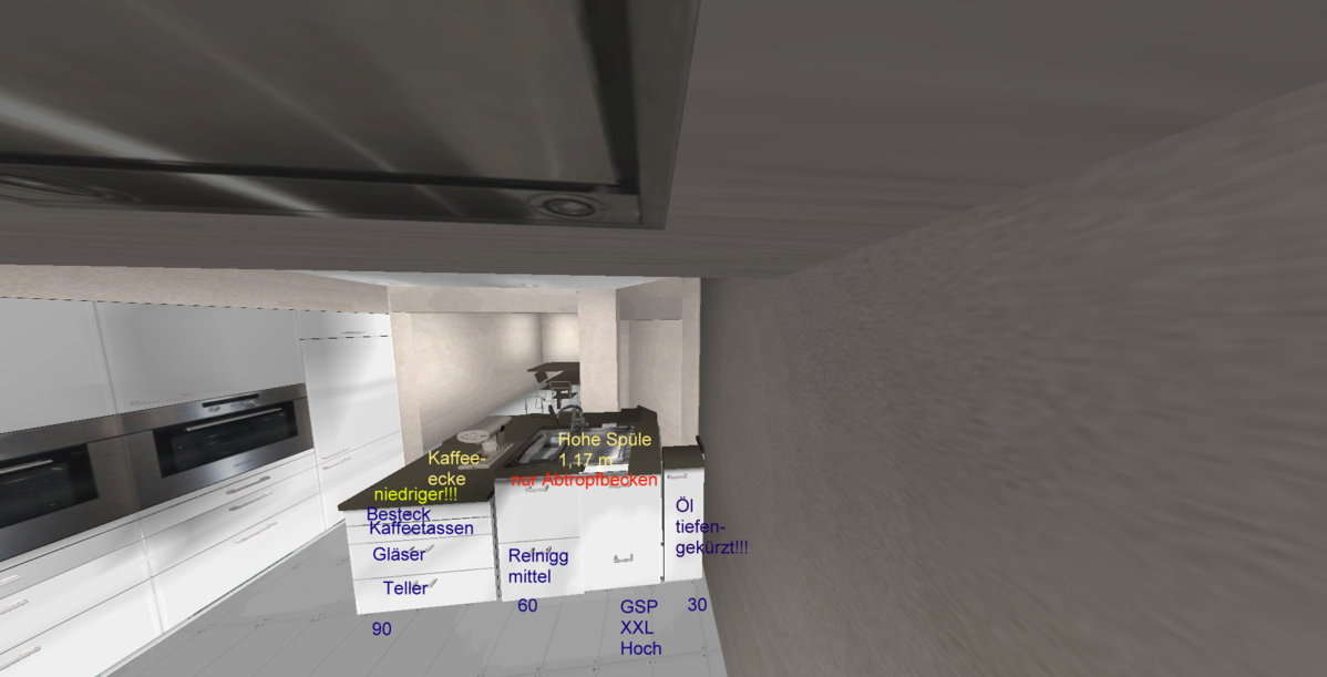

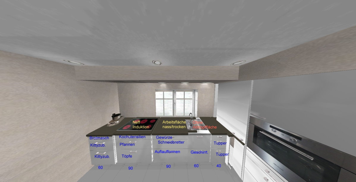

Bei meinem geliebten MUPL möchte ich keinerlei Kompromisse eingehen. Deswegen habe ich ihn jetzt planunten in die Fensterzeile integriert. Danke @ Kerstin.
Verwendet habe ich planunten von links
60 iger übertief (mit Brotschneidemaschine, neben Ullaschrank )
40 iger MUPL übertief
80 iger übertief
80 iger übertief (Herd)
80 iger übertief
Ich bin unschlüssig, ob die Entfernung zur Spüle, das heißt der große Abstand zwischen MUPL und Spüle nicht unpraktisch ist...
Eigentlich wollte ich keine Kochinsel, mittlerweile würde ich planunten lieber Spüle und MUPL haben. Das hat mir in anderen Küchenplanungen immer sehr gefallen!
Ich füge mal meinen aktuellen Plan nochmal mit an.

Ich habe jetzt nicht alle Daten im Kopf.
Was ist denn das Ziel ... kannst du das mal kurz zusammenfassen?
Soll denn die komplette Halbinsel in 117 cm Arbeitshöhe sein?
117cm finde ich für dich, definitiv auch zu hoch. Ich habe hier ein altes Wohnzimmerbuffet stehen, der "Unterschrank " hat eine Höhe von 110cm und das fände ich zum Arbeiten schon extrem hoch... Ich bin zwar 3cm kleiner als du, aber die Insel soll ja 117cm hoch werden, somit gleicht sich das aus, übertrifft es sogar.
Ich denke zumindest ein Ausgussbecken solltest du in der Kochzeile für dich einplanen und der MUPL sollte auch dort untergebracht werden.
Eine Abtropffläche hingegen, braucht man wirklich nicht. Bin beim Abspülen, aber auch eher wie du gestrickt. Es wandert alles in den GSP, auch die guten Gläser. Töpfe sowieso, auch der Suppentopf. Klar nimmt der Platz weg, aber wenn der GSP voll ist, stelle ich ihn an, notfalls auch zweimal hintereinander. Dann aber im Schnellprogramm. :cool:
Das wenig was ich doch mal abspüle, wird direkt auf die APL gelegt und sofort abgetrocknet. Ich lege nicht mal ein Tuch drunter. Hinterher wird die Platte trocken gewischt und gut ist.
Ich würde den GSP rechts der Spüle unterbringen, damit er nicht im Laufweg steht und den breiten U-Schrank links der Spüle.
In den alten Planungen hatten wir die Hochschränke grifflos geplant, damit sie durch die Stangengriffe nicht so überladen wirken. Wenn ihr jetzt aber auf andere Griffe gewechselt habt, könnte man die Hochschränke auch mit Griffen planen. Das wird preislich, glaub günstiger.
Die übertiefen Schränke sind noch aktuell oder werden sie normal tief? Bei Häcker und Bauformat haben die übertiefen Schränke ein Planmaß von 75cm. Wir hatten in den alten Planungen mit 70cm Tiefe geplant, welches Leicht oder Schüller entspricht.
Man könnte anstelle des Ullaschrankes, auch im unteren Schrankbereich eine Lifttür einplanen. Wie hier in etwa, nur nicht so breit...
pict2176-jpg.177497
Einen abgesenkten Bereich in der Insel, möchtet ihr nicht mehr?
Lachmoewe
113
im schönen Norden
Er 1,96 m - ich 1,64 m
Ziel: Arbeitsfläche in seiner Wohlfühlhöhe, "alles andere ist gefühlt für Zwerge" :rolleyes:
reine Arbeitsfläche wäre okay in 1,17 m
Spüle wäre hochgesetzt schön, aber kein Muß (er wäscht so gern und putzt gern)
Heißt, selbst ein Gattenblock in unterschiedlichen Höhen passt... z.B. höherer Bereich, wo Kaffeemaschine steht und er seinen Arbeitsbereich hat in Form einer APL in 1,17m
eigentlich stehe ich mehr in den Küche, aber ich will ihm wenigstens diesen Wunsch erfüllen... :-)
Danke, dass Du das nochmal so konkret abfragst. Ich sehe bald den Wald vor Bäumen nicht mehr....
Wenn er gerne spült, sollte er unbedingt eine Spüle in seiner Arbeitshöhe bekommen, die Frage ist nur, ob die ganze Insel in dieser Höhe sein soll/muss. Ich stelle mir das sehr massiv vor... Ein abgesenkter Bereich, wie in unserer alten Planung, würde diese Optik entschärfen.
...aber auch du brauchst unbedingt eine Spüle in deiner Arbeitshöhe. Stelle dir einmal vor, du willst Nudeln abgießen! Wie soll das in der Höhe funktionieren? Dein Spülbecken muss ja nicht groß sein, ein schmales für einen 40er Schrank oder schmaler, würde ja vollkommen ausreichen. So könntest du in deiner Höhe Gemüse waschen und auch heiße Flüssigkeiten abgießen. Ich fände das schon sehr wichtig.
Kannst du den Kaffeevollautomat in der Höhe überhaupt bedienen? Es muss ja auch Wasser eingefüllt werden... Oder ist das seine Aufgabe?

Neue Planung mit Spüle in "normaler Höhe" für mich planunten in Fensterzeile und meinem geliebten MUPL neben der Spüle. :dance:
(gefällt mir sehr, evtl. US planunten links neben Ullaschrank von 80 auf 60 noch verändern, dafür MUPL 40 und US planrechts unten breiter..., Lifttür am Ullaschrank evtl.)
Gattenblock neu in Höhe differenziert mit tieferem Kaffeeplatz planlinks an der Seite, GSP planrechts gerückt fast an Wand.
(Kaffeeautomat nun eher auf meiner Höhe und mit Kaffeetassen schön zentral in der Küche, gut zum Esszimmer positioniert. Gefällt mir sehr- war eine nette Idee, Conny!;-))
So, ich hoffe, ich habe an die meisten Änderungen gedacht.... Tiefe habe ich planunten auf 75 für Häcker und Bauformat geändert. Insel muss ich nochmal kontrollieren morgen :nageln:
Gute Nacht, Ihr Lieben, ich falle jetzt ins Bett:sleep:
Danke fürs Helfen! Bin gespannt, welche neuen Ideen und Tipps Ihr habt!
