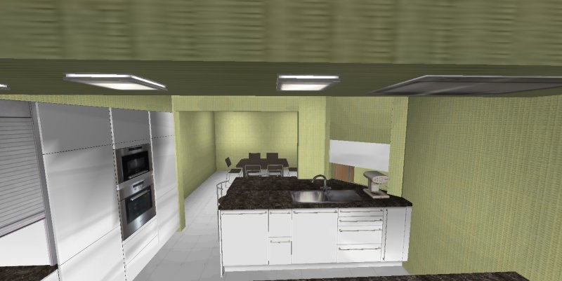

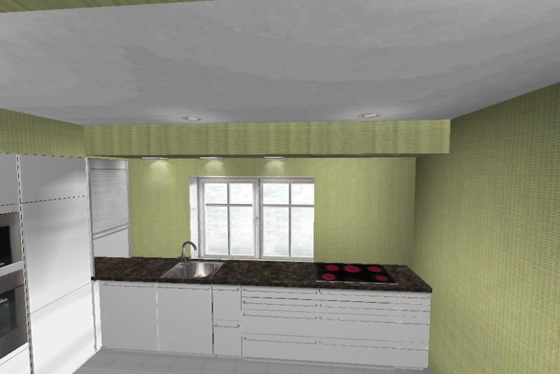

Ich hab dir die Planung mal schnell umgestellt... Nun mit Griffen. :cool:
Da kannst du dann selber mal spielen, welche Griffe dir am meisten zusagen.
Falls es Stangengriffe werden oder solche wie bei Magnolia, würde ich den Griff beim tiefengekürzten 30er auch wagerecht nehmen. Das lässt sich im Alno nur leider nicht darstellen und aufgesetzte Griffe gibt es im Alno leider auch nicht, aber die Ansicht produziert dir das Küchenstudio dann.
In welcher Rasterung du für die Unterschränke brauchst, muss du durch eine Stauramplanung ermitteln... Hohe Flaschen( Essig/Öl könnten im unteren Auszug des Müllschrankes Platz finden oder im tiefengekürzten Unterschrank mit Drehtür, gelber Sack dann im Spülenschrank.
Im Drehtürenschrank, könnte auch die 1,5l-Flasche stehen.

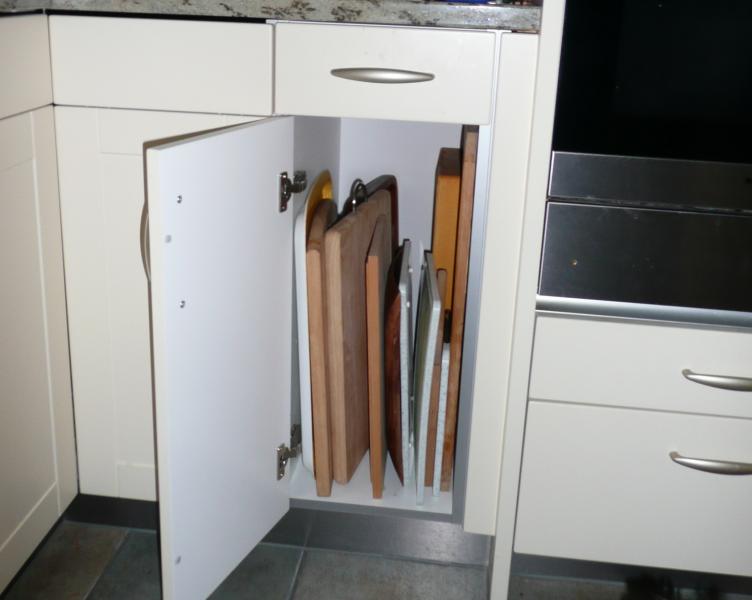

Unter dem kleinen Kühlschrank würde ich für Backbleche, Bretter und Tabletts senkrechte Einteilungen einbauen lassen, wie hier in Vanessas Küche (oben links)...
oder so änlich wie hier, nur eben mit Einteilungen, sonst wird es im 60er zu wurschtelig...
Zu der Spüle... Ich hatte in meiner Planung ja eine Spüle ohne Abtropffläche eingeplant, weil ihr für den Kaffeevollautomaten ja auch noch Platz benötigt und etwas Platz wird ja auch benötigt, um Einkäufe, die durch die Durchreiche geschoben werden, rüber zu ziehen...:cool:
Ich finde bei einer Spüle auch immer wichtig, das man dort drinnen, ein Backblech ohne es verkanten zu müssen, abwaschen kann.
Zum Handtuchschrank, das 15er Schränkchen passte dort, gerade gut in meine Planung, die 15cm waren über und ansonsten nicht zu nutzen...:cool:
Es wäre aber auch an Stelle des 30er tiefengekürzten Unterschrank in der Insel möglich, dort ein weiteres 15er Schränckchen unter zu bringen, allerdings muss dann eine breite Blende eingebaut werden, weil sich ein weiteres Schränkchen, nicht mehr ausgeht...
Oder aber du hast ein Küchenstudio mit einem versierten Küchenschreiner, der dir einen 30er normaltiefen Unterschrank so anpasst, das er hinten in die Schräge passt. Da würde dann sicher auch eine Handtuchstange hinein passen...

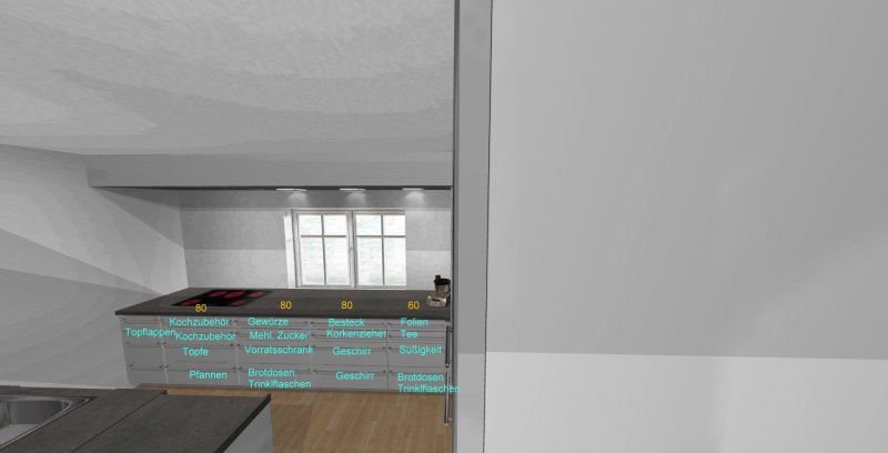

Conny, Du kannst zaubern! Tausend Dank Deine Geduld. Und - tata- meine Stauraumplanung funktioniert mit der "nicht-grifflosen" Variante eindeutig besser.... Und mein Mann ist neben mir auch noch nicht vom Stuhl gefallen, als ich die Grifflösungen von Muckelina und Magnolia nochmal im Detail gezeigt habe....
Ihr habt so tolle Lösungen schon gezaubert: Die Lösung für die senkrechte Backblech-/Schneidbrett-Lagerung ist genial. Aktuell schiebe ich die auch waagerecht in eine Schublade - und ich hasse es....
Langsam wird es m e i n e Küche.;D
Mein Mann hat sich ganz intensiv mit der Gestaltung der Durchreiche gerade eben beschäftigt und sucht nach Ideen. :top: " Zeig mal nochmal im Bild.... "
Ich füge mal die aktuelle Stauraumplanung an. Geschubbst habe ich gar nichts, nur Farben geändert. Ich füge trotzdem auch die Dateien wieder mit an;-)
Mit diesen Ideen werden wir Samstag mal zum ersten :kfb: gehen. Ich fühle mich sehr gut vorbereitet und werde von unseren Ergebnissen berichten!

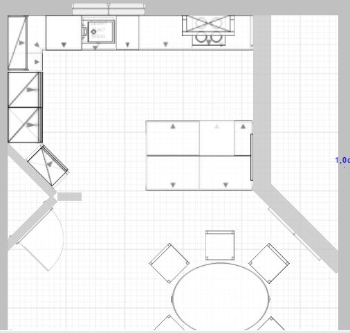

Hallo Ihr Lieben,
@ Kerstin: Lieben Dank für Deine Hilfe. Mein Mann und ich haben uns eben durch Taras Plan bewegt. Unser erster Eindruck: wirkt angenehm, da der Kochbereich vom Bauchgefühl mehr zum Esszimmer "geöffnet ist". Die Spüle am Fenster ist auch schick.
Auch die gestrichene Durchreiche ist für uns kein Problem. Das Lichtkonzept im Flur müssen wir sowieso auch mit umplanen und das fehlende Durchreichen vom Flur ignoriere ich einfach....
Ich befürchte nur, dass mein Wunsch der 2 KS sich so nicht realisieren läßt...?
Unserer vorhandener KS mit 126 cm Höhe ist uns zu klein.
Produktsuche - Kühlen und Gefrieren - Kühlschränke - Einbaugeräte - KI26FA50
Am liebsten würde ich einen zweiten KS (126 cm oder gern größer) in die neue Küche noch dazu nehmen. Deswegen funktioniert Taras Plan wahrscheinlich dann nicht für uns. Conny hatte darüber auch schon nachgedacht.
@ Conny: Die planrechte Wand ist wirklich nur 1,90 m.
Die Tara-Insellösung finde ich super. Ursprünglich sollte sich unsere Tochter mit an die Insel setzen können. Die Frage ist für mich, inwieweit das im Alltag allerdings passt (Konzentration des Kindes, Schmutz, Fett...). Wirken so viele Stühle auf so kleinem Raum unruhig bzw. die unterschiedlichen Sitzhöhen ungemütlich...? Dieses Argument habe ich hier im Forum gelesen und es arbeitet in mir...
Zur APL-Höhe meinte mein Mann, dass er auch mit den 92 cm leben könnte...
Ich werde morgen mal versuchen, Taras Plan in unseren Grundriß umzuplanen.

Du könntest aber 3 Hochschränke unterbekommen.
Ich habe ja in Beitrag 14 auch 3 Hochschränke:
49258d1305315064-kleine-kueche-soll-offene-kueche-werden-kf_tara_20110513_kb_var1_grundriss.jpg
Der eine an der Schräge ist tiefengekürzt. Aber, man könnte gucken, dass man das so plant, dass man die ursprüngliche Türnische mitnutzt und die Türnische nur zum Flur hin mit einer dünnen Platte schließt. Dann dürfte man normale Hochschranktiefe erreichen.
Der 30er, den ich da bei Tara noch eingeplant hatte, würde ja bei dir entfallen, weil das Wandstück nur 190 cm hat.

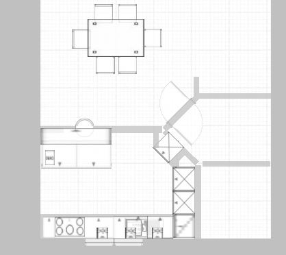

Ich hab das jetzt auch schon im Planer umgesetzt... :cool: Der Hochschrank in der Türnische habe ich der Einfachheit halber zu hoch geplant. Der müsste natürlich passend geplant werden und dann einen mindertiefen Aufsatz drauf, damit die Höhenlinien stimmen.
Die Inselschränke habe ich 2 80er übertiefe Schränke geplant. Der Durchgang zum Esszimmer ist damit etwa87cn breit.
Die Funktionszeile jetzt nur 60cm tief, weil das sonst mit den Hochschränken nicht passt. Die Spüle sitzt nun allerdings vor dem Fenster. Kannst du es von außen putzen?
Einen Stuhl habe ich dir an der Insel gelassen, wenn du darauf verzichten kannst, könnte man dort noch Schränke verplanen.
