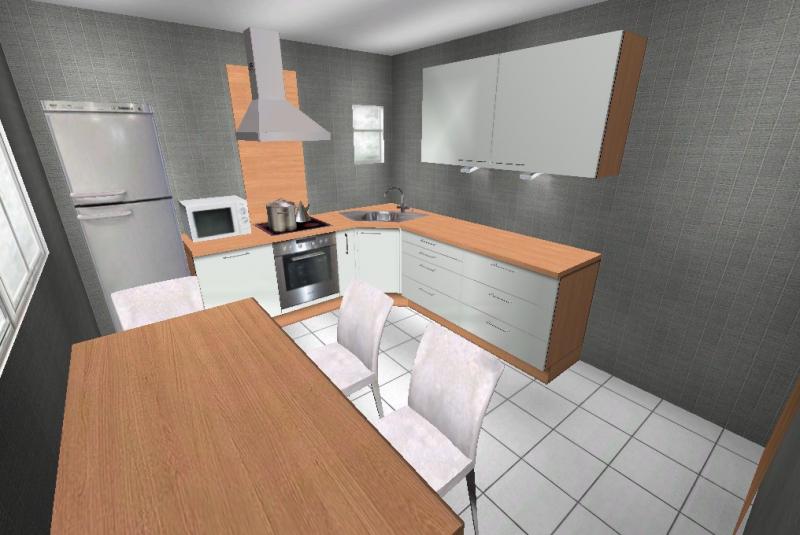

Meint ihr echt, dass es so ein großer Unterschied ist, wenn man so so macht:
AW: Küchenplanung

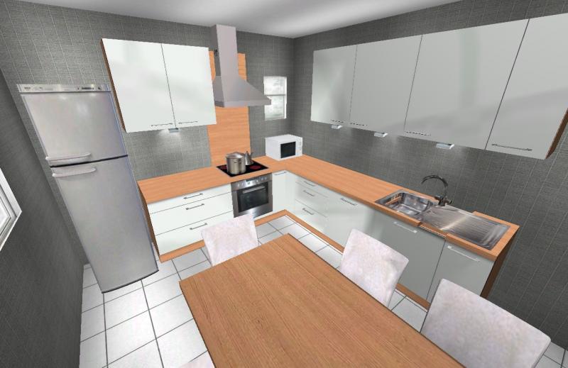

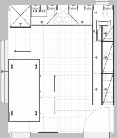

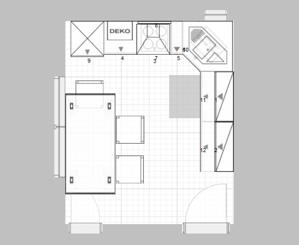

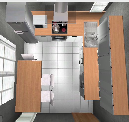

So, ich hab jetzt mal probiert die Eckspüle drin zu lassen, ich denke wenn das ist es so am praktikabelsten mit einem kleinen handtuchunterschrank zwischen herd und Spüle, die GSp neben dem Herd, dann kann man den Müll noch öffnen (gibt es so im Schrank versenkbare Türen? Dann wäre es noch unproblematischer) auch wenn jemand an GSp oder Herd muss.

Spülmaschine nach links ist mal eine gute Idee, Queenie :top::top:, dakönnte man rechts die beiden Unterschränke sogar noch breiter machen.
Wenn das Abluftloch ca. 100 cm von der rechten Wand entfernt ist, wirst du mit Eckspüle und freihängender DAH auch nicht vor dem Abluftloch landen. Und ob man dann 20 oder 50 cm den Kanal nach rechts rüberführt, ist eigentlich relativ egal.
In welcher Höhe ist das Abluftloch denn? Und, welchen Durchmesser hat es? Moderne Hauben hätten da gerne 125 bis 150 mm Durchmesser.

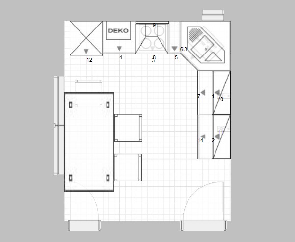

Ich würde dann aber tatsächlich nach einem 6 rastrigen Hersteller suchen, da dies 1 Schublade mehr Stauraum pro Schrank bringt. Was in eurer Küche sicherlich nicht schadet.
Und den Tisch vielleicht dann so stellen für den Alltag wenn ihr nur zu zweit seit.
littlequeen

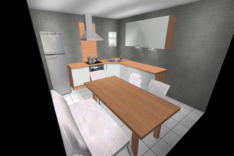

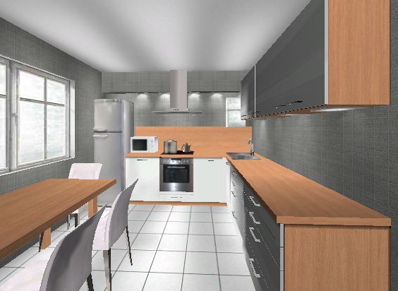

Nachtrag: dann aber aufpassen das die Eckspüle wenn sie eine Tür bekommt auch richtig rum aufgeht....

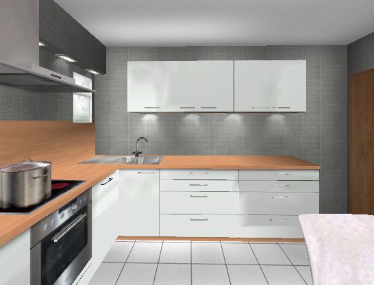

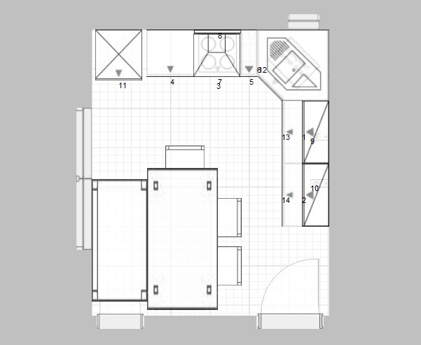

Man könnte es rechts der Spüle auch mit 2 90er machen
Der Strich an der Spüle symbolisiert die Tür, ich würde sie so anschlagen lassen.
AW: Küchenplanung
Das ist doch klar, welchen Unterschied es macht. Der Herd rückt etwas von der Spüle ab und damit bleibt dort eh nur 60 cm Platz, genau richtig für die GSP. Auf der rechten Seite können dann 2x90er Unterschränke gestellt werden, die das beste Platz-/Leistungsverhältnis bieten.
AW: Küchenplanung
Und mal ehrlich, so weit ist der 90 er jetzt auch nicht entfernt vom Herd... wenn die Schubalde auf ist muss die dich nicht einmal bewegen um an die Töpfe zu kommen ;-)
AAAABBBEERR durch meine Anordnung könnten die Schubladen wenigstens noch geöffnet werden ohne sofort den Koch zu verscheuchen...
Das Kästchen soll die Schubalde darstellen
Bei einem 6 er Raster hättest du 2 Schubalden und 2 Auszüge, oder 3 Auszüge, und das bei meiner Planung 2x90cm, dementsprechend auch die Hängeschränke 90 cm.
Wenn ich von deiner letzten Planung ausgehe und sehe wie weit zur Tür du da die Schränke geplant hast könnte man sogar auf 2x1m gehen, ich persönlich fänd das jedoch etwas zu eng, das kommt dann aber auch auf euren benötigten Stauraum an.

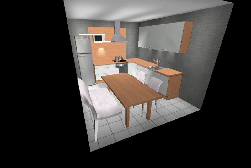

Queenie, da hast du einen richtigen Katalysator gebracht :top: ... ich habe das ganze jetzt noch mal mit der rechteckigen Eckspüle und einer 60er Spüle geplant. Restebecken und Abtropfe sind dann quasi über der toten Ecke.
- Kühlschrank
- 60er GSP
- 60er Herd/Kochfeld
- 50er Unterschrank wie dieser hier:
kf_philmax_20110711_LQBasis_Var4_50erUnterschrank.jpg ... allerdings könnte man die beiden Innenauszüge weglassen und oben dann einen ausziehbaren Handtuchhalter integrieren. Unten der Frontauszug kann dann Essig-/Ölflaschen etc. beherbergen. Evtl. läßt sich das auch noch anders nutzen.
- Eckspülenschrank
- dann 2x90er Auszugsunterschränke, wobei ich auch für einen 6rasterigen Hersteller wie Beckermann , Bauformat , Schüller oder Häcker plädiere.
Das ergibt zusammen mit der freihängenden DAH in angenehmer Breite ein modernes Bild. Ich habe hier mal unter der Decke eine Abluftkanal-Verkleidung mit angebracht, die dann gleichzeitig noch Einbaustrahler für die APL-Beleuchtung aufnehmen könnte.
