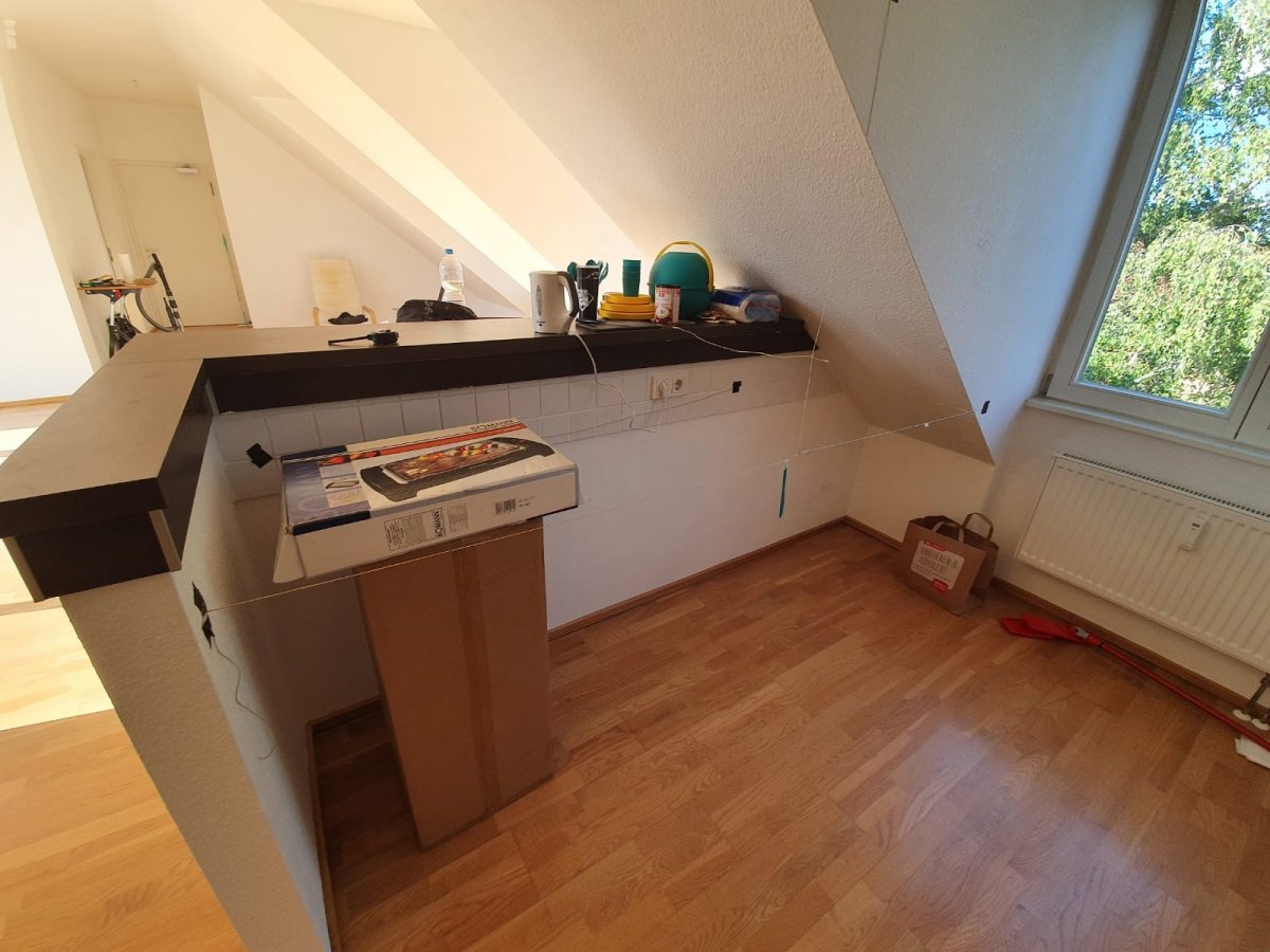

Ein liebes Hallo in die Runde,
vorweg: ich bin erst gestern auf das Forum gestoßen, habe es deswegen noch nicht geschafft, mich hier gründlicher einzulesen.
Ich hoffe, ich übersehe deswegen nichts, falls doch schon mal Entschuldigung!
Nun zur Küchensituation:

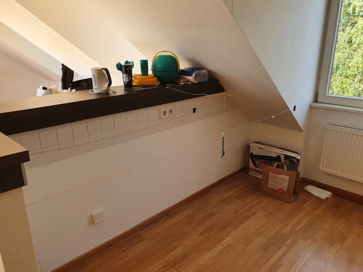

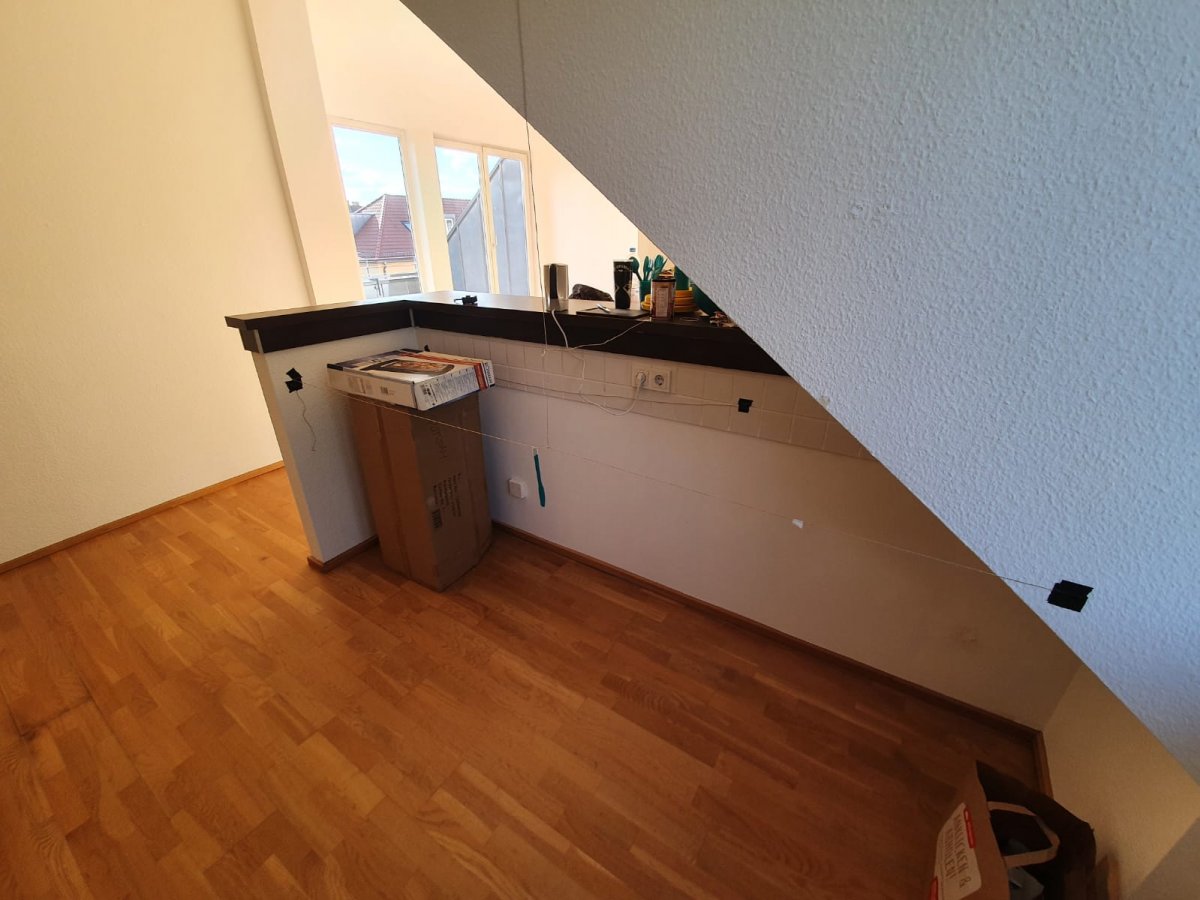

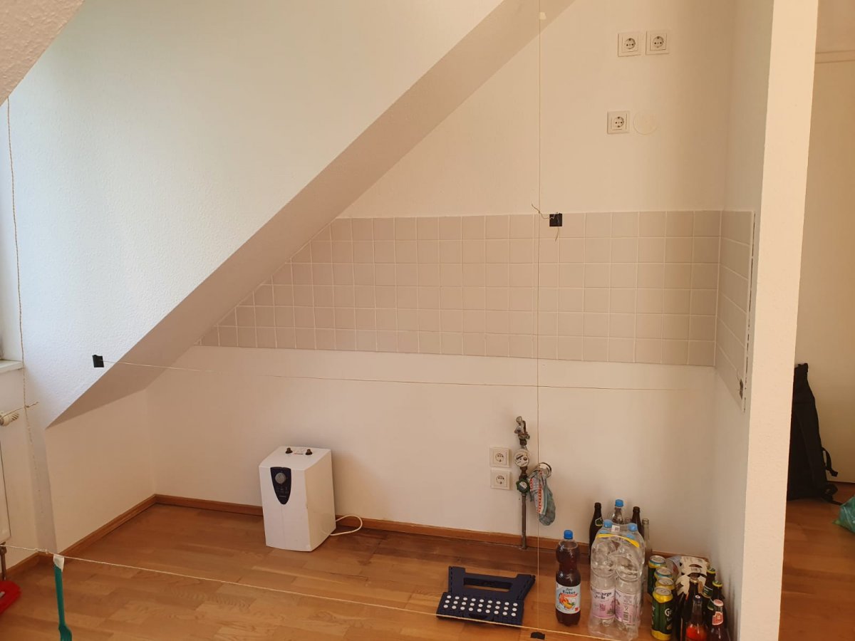

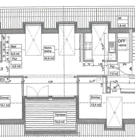

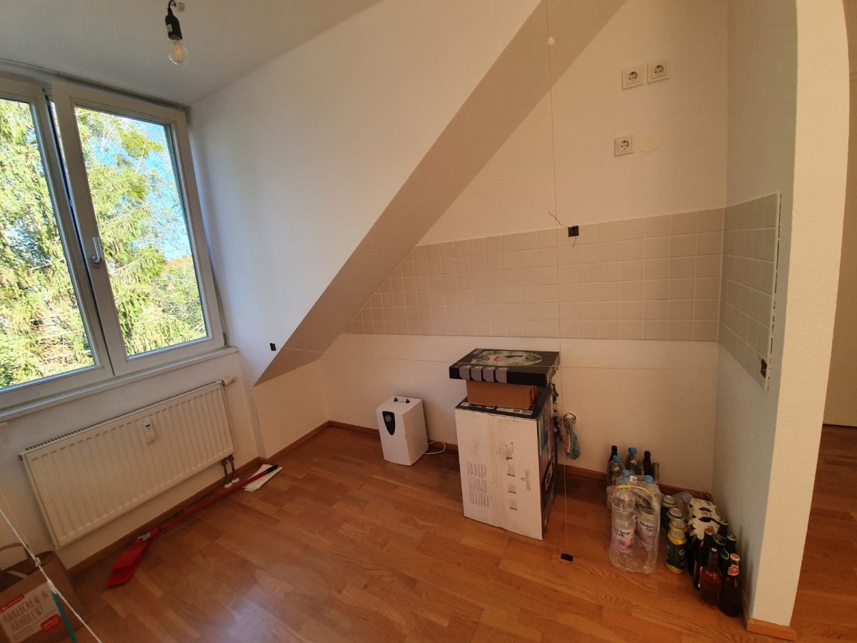

Wir beziehen eine neue Mietwohnung im 3. OG / DG mit größtenteils Gaubenfenstern und Dachschrägen, so auch in der Küche.
Die Küche ist kein einzelner Raum, sondern Teil des Wohnzimmers, aber räumlich schon etwas getrennt, v.a. durch einen fest eingebauten Tresen seitens der Vermietung.
Die Küchenzeile wird sich aufgeteilt auf 2 Seiten gegenüber liegen. In der Mitte sowie vor dem Fenster (wo sich die Heizung befindet) wäre es frei.
Die Räumlichkeiten lassen an sich wahrscheinlich keinen großen Spielraum zu, aber für einige Hinweise und Tips wären wir dennoch sehr dankbar!
Unsere Vorstellung:
  • rechte Seite: von rechts nach links (zur Dachschräge hin): Kühlschrank, Spülbecken, Geschirrspüler , Arbeitsfläche
  • linke Seite: von rechts nach links (von Dachschräge weg):
    etwas Stauraum, hoher Backofen , Arbeitsfläche, so weit wie möglich links: Kochfeld
  • ob MUPL umsetzbar ist, wissen wir noch nicht, separat wäre aber auch ok

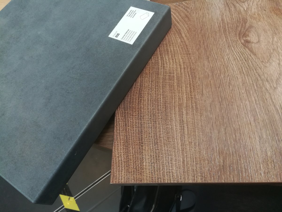

Farbvorstellungen Fronten / Arbeitsplatte
  • Rein von unserem Geschmack her und dass wir bspw. bei sehr hellen / weißen Küchen skeptisch sind, was die Pflegeintensität angeht, sind wir eher bei dunkleren Holztönen für die Fronten und einer dunklen / anthrazitfarbenen Arbeitsplatte
  • In Küchenstudio 2 haben wir uns folgendes ausgesucht, siehe auch Bilder anbei
    • Fronten: Cora/-lp 187: Grain Cognac
    • Arbeitsplatte: 898 Concrete Antrazit
  • Dazu auch eine Frage: wir haben noch nicht ganz bedacht, ob das zu unserem Fußboden 100% passt (auch in der Küche Eichenparkett) und ob diese dunklen Farben in der doch kleinen Küche ggf. zu dunkel sein könnten
    --> hat da jmd. Erfahrung?

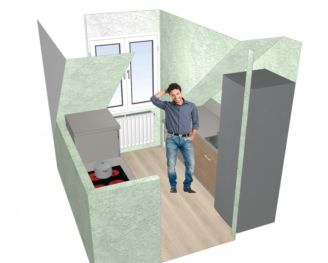

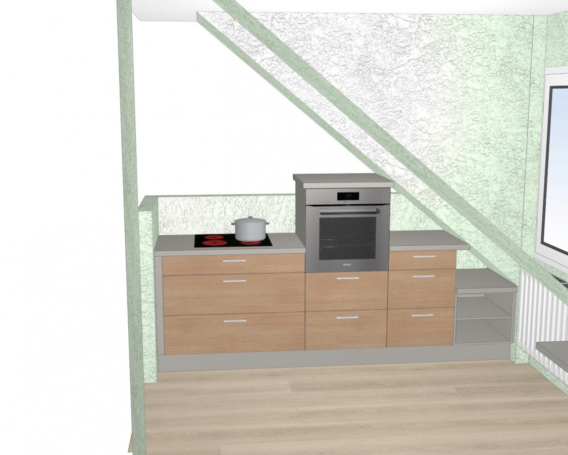

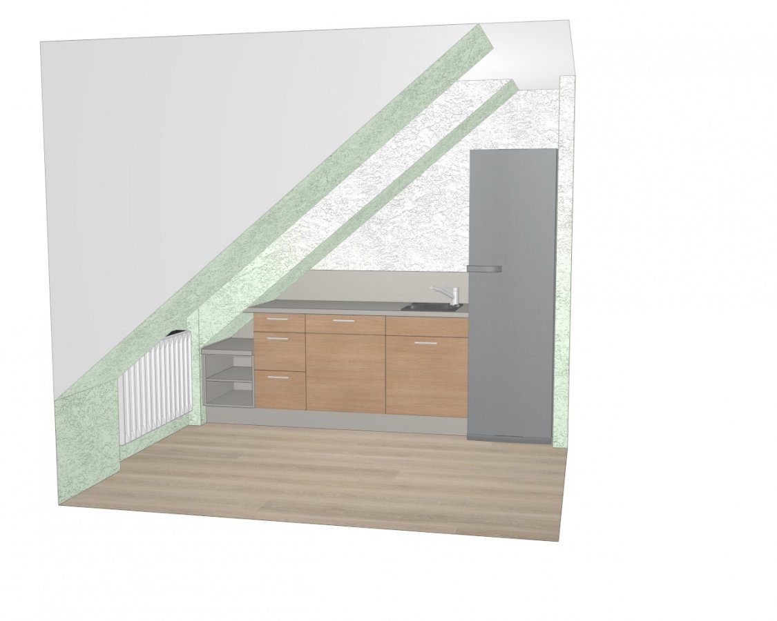

Ich mach mal einen Vorschlag. Noch einige Anmerkungen:
Du solltest jede Küche natürlich auch als reine Lieferleistung bekommen. Erparniss: weniger
als 400,- . Du hast dann aber das Risiko, falls was kaputt geht bei der Montage.
"rutscht der Hammer aus"
Genau! dann ist die Ersparniss weg. Und: Diese Küche ist heikel auszumessen, auch dafür übernehmt ihr das Risiko, keine Montage, kein Aufmass.
Übrigens würde ich Burger deutlich unter Nobilia oder Häcker einordnen. Wirst du auch
am Preis bemerken.
Zu meinem Vorschlag: Die Maße der Dachschrägen sind aus den Fotos geschätzt, da fehlt bei eurenMaßen die Raumhöhe, bzw die Tiefe der Schräge, oder alternativ der Winkel. Sicherheitshalber immer beides messen. Das ist wichtig, weil du beide Zeilen auch ausnutzen möchtest.
Bei eurem Stand-Alone habt ihr das Glück, daß die Tür nicht über die Seite schwenkt (wenn
ich richtig geguckt habe!) und deshalb der KS tatsächlich direkt an die Wand kann.
Die Figur in der Zeichnung hat die Höhe von 179 cm. Ich würde überlegen, unter Umständen
einen 45er GS zu nehmen, damit der Schrank links daneben breiter sein kann. In der Zeichnug
siehst du einen 60er.

Wolfgang Cornelius: danke auch dir, auch für die Grafiken! Ja, das ist uns auch schon aufgefallen, dass noch ein paar Maße, wie Raumhöhe und Winkel der Dachschrägen fehlen.
Ich mess die jetzt am Wochenende mal und setze mich dann mal selbst noch an den Alno Planer.

An sich find ich weiß und eine Holzarbeitsplatte bspw. optisch auch schön, aber wie putzanfällig ist weiß...

Ich habe am Wochenende noch einmal ein paar Maße der Küche genommen, v.a. hinsichtlich der Dachschrägen.
Den Alno -Planer 15b hatte ich mir heruntergeladen, aber jetzt hakt es daran, wie ich da überhaupt Dachschrägen / Gaubenfenster einzeichnen kann, die Maße von Fenstern zu ändern, ...
Hat da jmd. zufällig einen Tip? Das wäre sehr lieb, danke!
