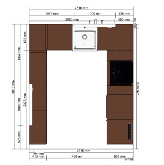

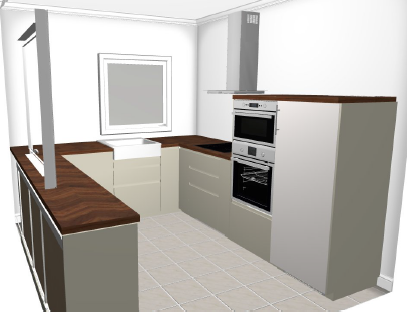

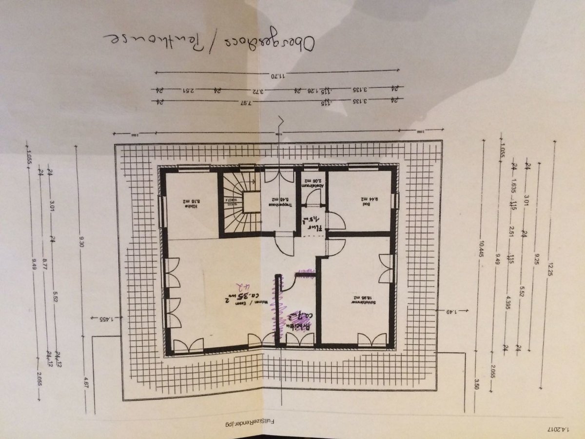

Guten Morgen,
zum ersten Mal planen wir eine "richtige" Küche für die neue Mietwohnung, in die wir am 1. Juni ziehen. Nach anfänglichem Frust sind wir nun auf einem ganz guten Weg (hoffe ich).
Anbei habe ich die derzeitige Planung, den Grundriss und auch ein Foto der Küche, wie sie derzeit noch bestückt ist, hochgeladen. Bei unserem Entwurf gibt es eine tote Ecke (hinten links). Ansonsten denke ich aber, dass diese Variante die Beste für diese Räumlichkeit ist. Oder?:-/
Ein paar Hinweise zu den bisher geplanten Elementen (beginnend links hinten Ecke):
- Geschirrspüler (Standardmaße 60er) - Hersteller noch unklar bzw. ist uns nicht so wichtig
- Korpus Unterschrank für Spüle mit 2 Schubladen (60x60x80)
- Spülbecken, vermutlich Keramik
- Mischbatterie
- Korpus Eckunterschrank (80x88x80 mit Eckunterschrank-Karussell)
- Korpus Unterschrank mit einer großen (60x40) und zwei kleinen Schublade (60x20)
- Induktionskochfeld - Hersteller noch unklar bzw. ist uns nicht so wichtig
- Dunstabzugshaube - Hersteller noch unklar bzw. ist uns nicht so wichtig
- Apothekerschrank (20x60x80)
- Korpus Hochschrank für Ofen und Mikrowelle (60x60x140)
- Mikrowelle - Hersteller noch unklar bzw. ist uns nicht so wichtig
- Heißluftofen mit Pyrolysereinigung - Hersteller noch unklar bzw. ist uns nicht so wichtig
- 1 Schublade unter Ofen/Mikrowelle (60x40)
- Korpus Hochschrank für Kühlschrank (60x60x140)
- Einbaukühlschrank mit Gefrierschrank - Hersteller noch unklar bzw. ist uns nicht so wichtig
- 2 x Korpus Unterschrank (80er Breite) mit je 2 Schubladen
- 1 x Korpus Unterschrank (60er Breite) mit je 2 Schubladen
- Arbeitsplatte : linke Seite 40er Breite, ansonsten 60er
Als Fronten haben wir uns weiß oder cremefarben in glänzend (ggf. Lack) vorgestellt.
Beim Material der Arbeitsplatte müssen wir uns noch entscheiden. Das hängt sicher auch vom Preis ab.
Ich würd mich freuen, wenn ihr mit eurer Expertise euren Senf zu der Planung dazu geben könntet. Am Samstag werden wir erstmal ein weiters Küchenhaus aufsuchen und den Plan dort vorlegen... sollte ich grundlegende Infos in diesem Thread vergessen haben --> seht es mir bitte nach.
PS: Das genaue Aufmaß liegt mir noch nicht vor....daher kann ich erstmal nur mit dem groben Grundriss planen. Ich hoffe, dass ich nächste Woche noch genauere Maße bekomme.
