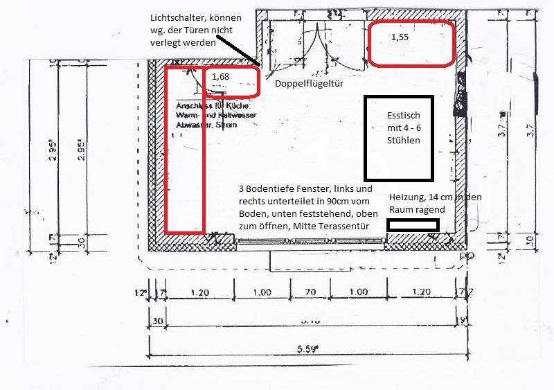

Die Anschlüsse befinden sich derzeit an der in der Zeichnung eingezeichneten Stelle. Da sich hinter der Wand das Bad mit allen Ver- und Entsorgungsleitungen befindet, kann Wasserzu- und -abfluss max in dem gelb markierten Bereich variiert werden. Aufgrund der Türkonstellationen können die Lichtschalter nicht verlegt werden.
Aufgrund der Raumgröße wollen wir keine Kochinsel.

Zum Grundriss:
Einen gelb markierten Bereich für Wasseranschluß sehe ich nicht. Ich vermute aber mal an der Wand mit 168 cm?
Die Lichtschalter sind dann an der kurzen senkrechten Wand?
Es gibt auch noch einen großen Esstisch in anderen Bereichen der Wohnung?
Ist das die Hauptterrasse, zu der man hier kommen kann?
EDIT:
Ist die Doppelflügeltür incl. Zargen wirklich 225 cm breit?
EDIT2:
Hat sich erledigt ... falsches Gesamtmaß gewählt.

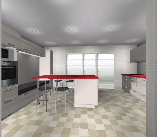

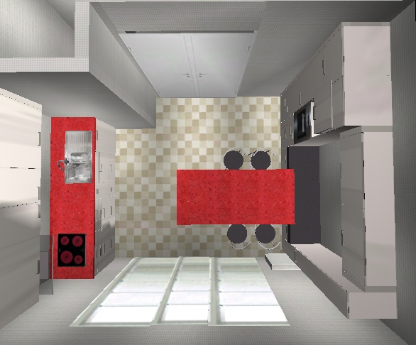

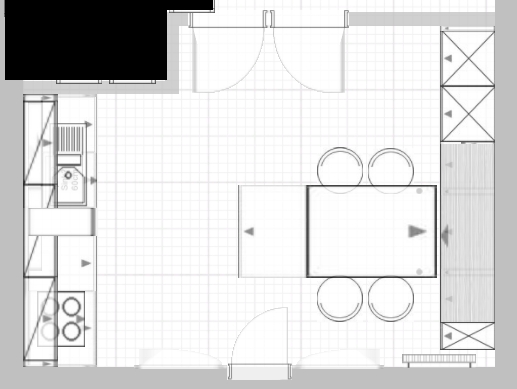

So, mal ein Plan ;-)
Planlinks jetzt nur eine Zeile, dafür aber wo möglich mit übertiefen Unterschränken, die gibt es bis Korpustiefe 71 cm.
Plantiefe der APL habe ich dort mal auf 80 cm gesetzt. Dadurch entsteht für die normale Tagesarbeit zwischen Spüle und Kochfeld eine schöne Arbeitsfläche von 90 cm Breite und 80 cm Tiefe.
Außerdem ist die GSP aus dem Weg und der Müll kann in den 30er als Müll unter der APL. Der Stauraum unter der Spüle kann dann anderweitig genutzt werden.
Planrechts dann Kühlschrank ... leider etwas vom Schuß, aber irgendwo in der Zeile behindert er. Daneben der BO-Hochschrank . Wenn es keine Mikrowelle gibt (war ja keine in Checkliste), dann kann man so ein Fach auch anders füllen. War halt ein passender Standardschrank.
Und, auch, wenn du es als Möglichkeit verneint hast, habe ich weitere Arbeitsfläche (brauchbar zum Backen, Anrichten usw.) mit der Tischfläche verbunden.
Dazu planrechts nur 3-rasterige Unterschränke mit einer Auflage in passender Höhe. Die Unterschränke so aufgeteilt, dass man die Auszüge auch nutzen kann. Damit meine ich den Bezug auf die Beinunterstützung der APL. Der mittlere Auszug ist dann für wirklich selten benutztes ;-)
Zum Abschluß noch ein 30er Hochschrank für Besen, Wischer etc.
Der Unterschrank an der Tischfläche ist übrigens ein 100er, der auch übertief ist.
Somit sollte jede Menge Stauraum entstanden sein.
Leiden wird der Plan, wenn die Terrassentür andersherum aufgeht :rolleyes:

Hallo Kerstin, Dankeschön für deinen Plan! Zunächst mal zu deinen Fragen:
Warum die gelbe Markierung nicht dabei war,keine Ahnung, haben den Plan nochmal hochgeladen, jetzt ist das Gelb hoffentlich für alle sichtbar. Genauso müsste die bisherige Küchenplanung wieder zu sehen sein.
Die Lichtschalter sind an der waagrechten 168er Wand, direkt am Ende, so dass man, wenn die Tür geöffnet ist, gut drankommt und nicht erst hinter die Tür greifen muss.
Ja, es gibt noch einen anderen großen Esstisch in der Wohnung.
Die Außentür geht nicht zur Hauptterrasse, wird aber dennoch regelmäßig genutzt. Sie geht für deinen Plan natürlich genau in die falsche Richtung auf, d.h. sie ist von der Kücheneingangstür aus gesehen rechts angeschlagen.

Sicherlich ist die Aufteilung unter Stauraum- und anderen praktischen Gesichtspunkten sinnvoll, aber dennoch fehlt für unseren Geschmack etwas Gemütlichkeit. Wir versuchen mal, herauszufinden, woran das liegt:
Links: Direkt neben der Wand kochen möchten wir nicht, das Kochfeld müsste mehr in die Mitte gerückt werden. Dadurch geht zwar die 90er Arbeitsfläche verloren, aber... Um die Ecke geplant ist zwar wegen der toten Ecke bzw. der wie auch immer gearteten Eckschranklösung unglücklich, macht den Raum aber irgendwie wohnlicher (wir halten uns halt sehr viel in der Küche auf).
Rechts: Wir haben eine ganze Weile hin und her überlegt, weil es eine ganz neue Idee für uns ist, die lange senkrechte Wand zu planen. Es gefällt uns jedoch allen vernünftigen Planungsideen zum Trotz aus folgenden Gründen nicht so gut: Wir haben dort bereits eine Hängebordkonstruktion, die so gemütlich aussieht (und ein neues Erinnerungsstück ist), dass wir uns davon nicht wirklich trennen wollen. Zum anderen rückt der Esstisch, den wir permanent im Alltag nutzen, in die Mitte des Raumes und liegt dadurch dann viel mehr im Durchgang zwischen Eingangstür und Terrassentür, das finden wir fürs Sitzen nicht so schön. Infolgedessen sind wir nach wie vor mehr dafür, mit der kurzen, waagrechten Wand zu planen.

AW: Küche, nicht ganz einfach
Hmm .. da ist aber diese ungünstige Lösung mit Spüle/GSP über Eck.
Die APL neben dem Backofen soll genau für was gut sein?
Genau die für
Was/wie wird gekocht? (Alltagsküche, Menüs, Snacks usw) : Alltagsküche, z.T. Menüs, i.d.R Hauptgang (Kartoffel oder Reis, Gemüse, z.T. Fleisch oder Fisch) plus Salat, Kuchen- und Plätzchen backen, Marmelade einkochen etc.
notwendigen Abläufe kann ich mir hier nur mit Einschränkungen und Kompromissen vorstellen.
Ungünstig finde ich auch den Backofen an der Wand.
Und wie löst du das Besen/Wischerproblem?
Vielleicht hast du mal die Möglichkeit ein Foto von der Regallösung zu machen.
Wird das Wasser generell noch verlegt? Müßte es (von welchem Punkt) im gelben Bereich Aufputz verlegt werden?
Gesamtgrundriss ... was ist rechts der Küche?
Sind die Fliesen wirklich weiß? Da fände ich Magnolie als Möbelfarbe nicht so gelungen.
Ja, die Eckspüle wollen wir auch eigentlich gar nicht! Aber es wurde uns gesagt, dass es aufgrund der kurzen 168er Wand nicht anders geht. Vielleicht geht es aber doch? Wenn man z.B. das Eckregal am Rand wegließe, die GSP direkt an den Rand rücken und dann eine normale Spüle eben nicht über Eck anschließen würde? (Trotzdem würden wir gerne mind. 1,5 Becken haben).
Die APL neben dem Backofen könnte man schon ganz gut nutzen, da sie vom Tisch aus gut zu erreichen wäre: Der Toaster könnte da stehen, evtl. Obstschale, sonstiges, was man bei Tisch gerade nicht braucht, aber erreichbar haben will. Und nicht zuletzt wäre es auch eine Möglichkeit, das Backblech abzustellen, nachdem man es aus dem Backofen geholt hat. Zum Zubereiten des Essens selbst ist diese Fläche sicherlich nicht geeignet. Wenn diese Arbeitsfläche allerdings etwas schmaler würde, könnte man vielleicht noch einen kleinen Besenschrank an dieser Wand unterbringen?
Das Wasser soll eigentlich nicht verlegt werden, wenn unbedingt notwendig, könnte es aber im gelb markierten Bereich Aufputz verlegt werden.
Im Gesamtgrundriss schließt sich rechts von der Küche das Nachbarhaus an.
Der Boden ist Parkett, Eiche geölt.
Wir haben bereits einen Esstisch für die Küche mit den angegebenen Maßen. Deshalb denken wir auch nicht über Stühle in Arbeitsplattenhöhe nach, zumal wir auch schon passende Stühle haben. Worüber wir allerdings noch nachdenken ist ein Küchenwagen! Auf dem könnte die APL sein, unten noch zusätzlich Stauraum in Form von Regalböden. Als Hauptstandort käme das Fenster links in Frage, da es eine Unterteilung in APL-Höhe hat. Wenn dieser Küchenwagen mit feststellbaren Rollen versehen wäre, könnte man ihn bei Bedarf auch mal woanders hin rollen.
