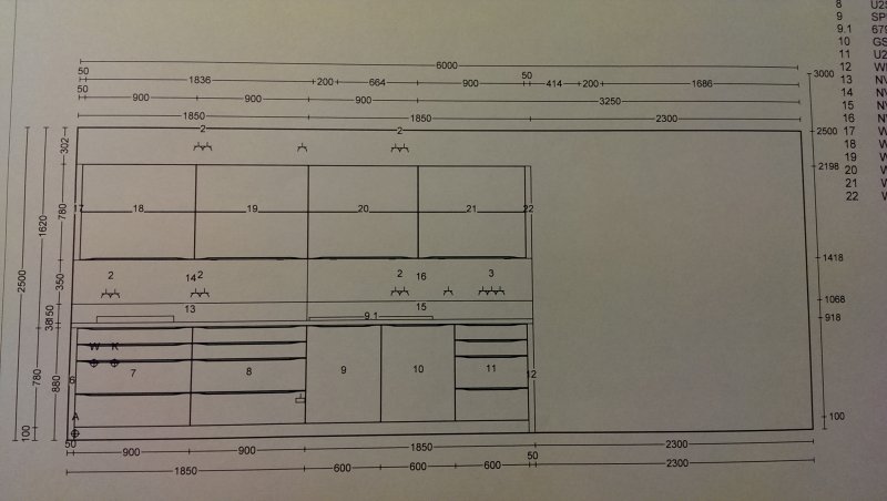

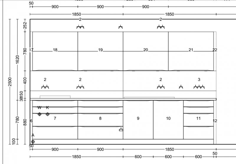

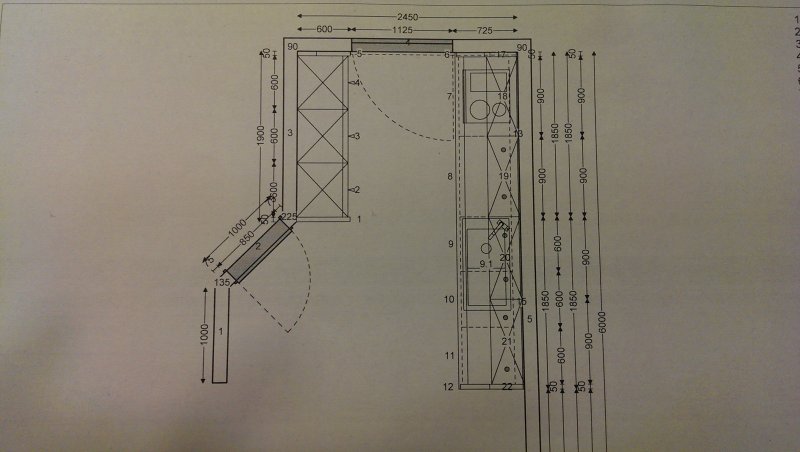

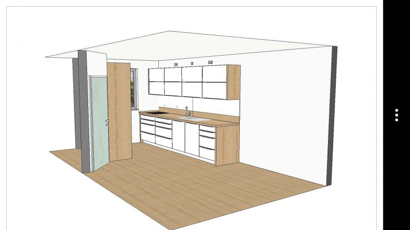

Ich hatte genug Gelegenheit die Pläne durchzugehen und auch diverse Planungen zu erstellen...
Der Zweizeiler hat mich überzeugt
Wir haben jetzt eine richtig schöne Planung die mir echt gut gefällt. Die Kombination der Arbeitsplatte / Fronten / Geräte und der Spüle gefällt mir richtig gut.
Ich hoffe nur dass ich hier nichts übersehen habe, wäre lieb wenn ihr nochmal kurz drüber schaut
Von Planlinks:
US (APL in Übertiefe 75cm)
5cm Wange in APL
90-er US 1-1-2-2
90-er US 1-1-2-2
60-er Spülen-US mit Wertstofftrennung
60-er GSP
60-er US 1-1-2-2
5cm Wange in APL
OS
5cm Wange in APL
90-er OS mit Lüfterbaustein und Fneu-Lifttüren
90-er OS mit Fneu-Lifttüren
5cm Wange in APL
60-Induktionsherd (soll mittig auf den planlinken US - so habe ich zur linken Wand noch ca. 20 cm Platz. Diese Lösung finde ich persönlich gut...
Folgende Geräte sind hier verplant:
Induktionsherd: Produktsuche - Kochen und Backen - Kochfelder und Kochstellen - Kochstellen - EH675MN11E
Abzugshaube im Abluftbetrieb: 90cm Berbel Lüfterbaustein berbel Ablufttechnik - Lüfterbaustein Firstline
GSP: Produktsuche - Geschirrspülen - 60-cm-Geschirrspüler - Einbaugeräte (vollintegriert) - SX66N054EU
Spüle in Edelweiss: Einbauspülen von Villeroy & Boch - verschiedene Ausführungen:**Villeroy & Boch
Armatur: BLANCO LINUS-S | BLANCO
Was mir hier nicht gefällt:
Abfall unter APL lies sich nicht realisieren - findet jemand noch eine Möglichkeit dies trotzdem irgendwo einzubauen?
Ich hatte schon überlegt die Front des Spülen-US in 3 Teile zu teilen und die unteren beiden zu verstiften so dass der Abfall nicht ganz unten aber auch nicht direkt unter APL ist.
Obwohl ich Abfall unter APL richtig toll finde kann ich mittlerweile damit leben wenn sich dies nicht realisieren liese...
Von Planlinks:
5cm Wange in APL
Kühlschrank: Produktsuche - Kühlen und Gefrieren - Kühlschränke - Einbaugeräte - KI81RAD30
darüber eine Klappe (nach oben hin öffnend)
2-2-er Raster Auszüge
Backofen: Produktsuche - Kochen und Backen - Backöfen Dampfgarer und Herde - Backöfen - HB33GU545
darüber Fneu-Lifttür für eine Mikrowelle
darüber Drehtür mit Einlegeboden
Gefrierschrank: Produktsuche - Kühlen und Gefrieren - Gefrierschränke - Einbaugeräte - GI38NP60
darüber dann wieder eine Klappe (nach oben hin öffnend)
5cm Wange in APL
Uns war wichtig dass die Küche nicht über die 3.75m hinausgeht.
Der Sockel wird in APL-Ausführung.
Nischenverkleidung wird zweigeteilt. der untere Teil von 15 cm in APL, der Rest nach oben hin in Frontausführung.
In jeden Oberschrank werden 2 LED-Einbauleuchten eingefräst.
Bei den Griffen handelt es sich um edelstahlfarbene Griffleisten.

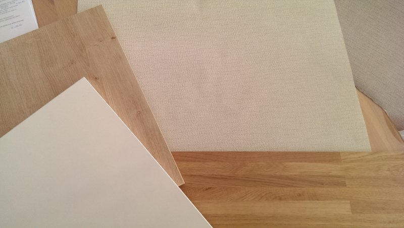

Es soll eine Häcker Systemat werden. Front Schichtstoff AV 1030 weiß glänzend, Korpuskombination weiß/domino/weiß glänzend, APL Eiche Cornwall.
Ich hoffe das war jetzt ausführlich genug aber nicht zuviel .
Nachbau im Alno -Planer habe ich beigefügt....
Anhang anzeigen Plan aktualisiert3.POSAnhang anzeigen Plan aktualisiert3.KPL
