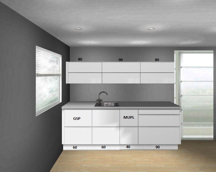

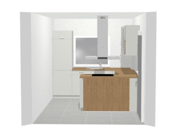

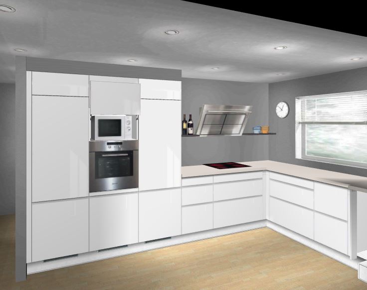

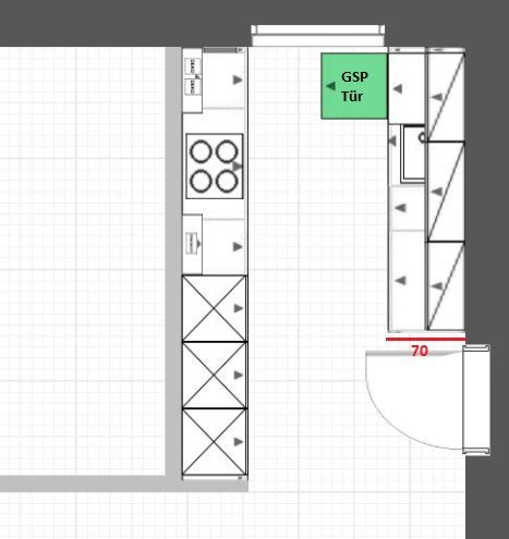

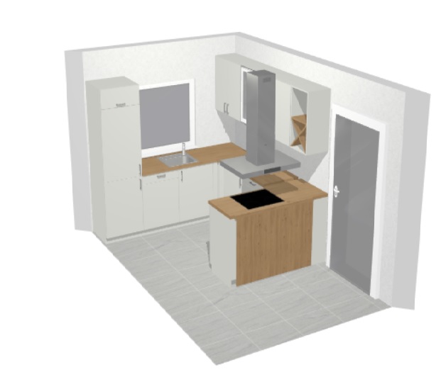

Liebes Forum,
ich bin absolut neu hier, habe aber versucht mich mit allen Gepflogenheiten und Regeln vertraut zu machen.

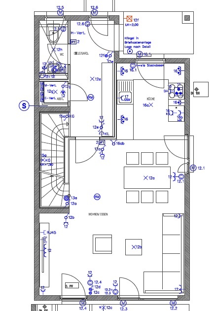

Grundsätzlich werden wir zeitnah in ein kleine Doppelhaus mit relativ schmal und klein geplanter Küche einziehen (2,8 x 2,55 x 2,65 Meter). Diese Küche ist grundsätzlich zum Wohnzimmer offen. Da dieses auch nicht riesig ist, stelle ich mir irgendwie vor, dass die Küche ein Highlight sein soll, da man sie ja unmittelbar aus dem Wohnzimmer heraus sehr viel sieht.

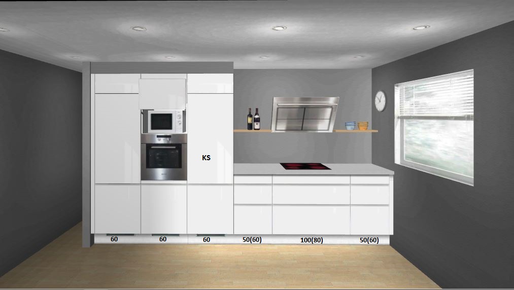

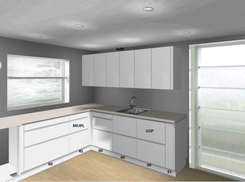

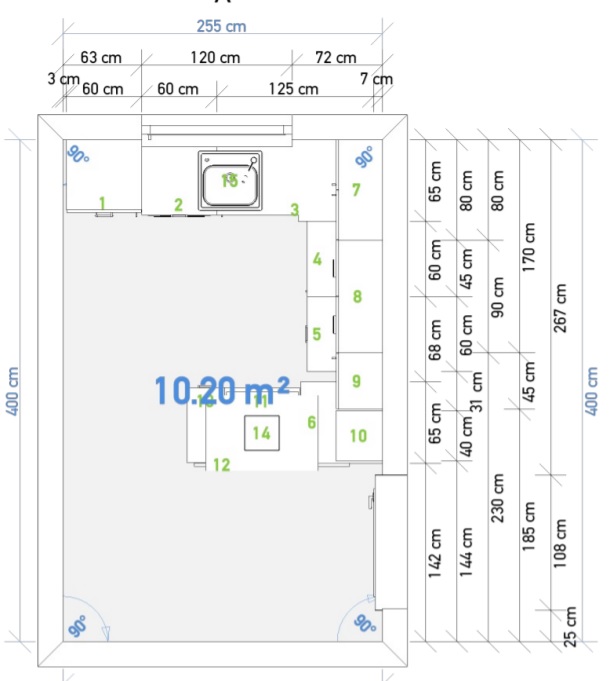

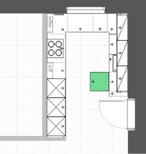

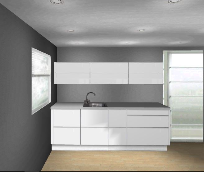

Meine Frage ist nun dahingehend, ob neben der sehr klassischen U-Ausrichtung auch etwas anderes, offeneres in Frage kommen könnte. Ich habe hier selber mal ein wenig gebastelt, bin mir aber nicht sicher, was ihr so meint. Vielleicht ist das Klassiche doch am besten. Vielen Dank für die Hilfe.
VG woswoasi13
