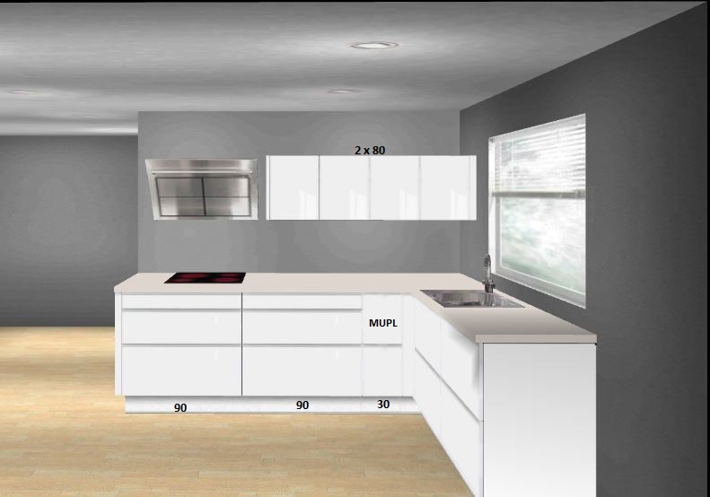

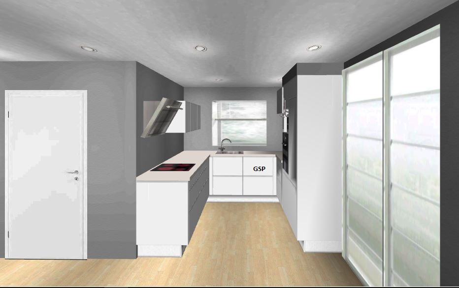

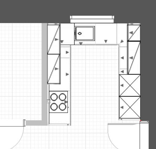

bei diesem layout ist der GSP rechts von der Spüle. Der MUPL könnte auch die 1-2-3 Rasterung haben, damit der US zu den anderen in der Zeile passt.
Links neben den HS steht ein 15er US für Backbleche/Öle/hohe Flaschen, dann folgt ein 60er US.

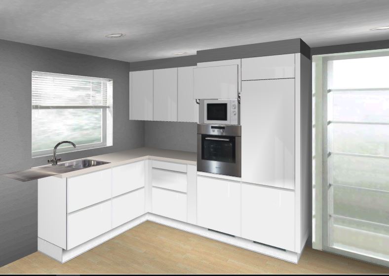

Unter dem BO (BO und Mikro sind in Wirklichkeit etwa tiefer eingebaut) Innenauszüge.

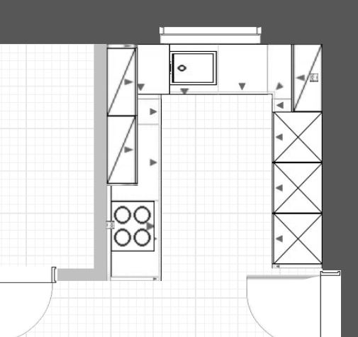

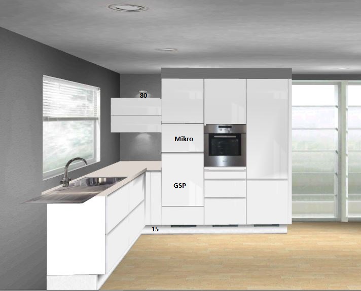

dies ist die ander Möglichkeit, anstelle des 60er US neben den HS, ein 3. HS. Hier könnte man den GSP erhöht einbauen, darüber die Mikro. Der BO wäre dann in Augenhöhe eingebaut.
Es kommt darauf an, was dir wichtiger ist, mehr Stauraum oder mehr Abstellfläche.
