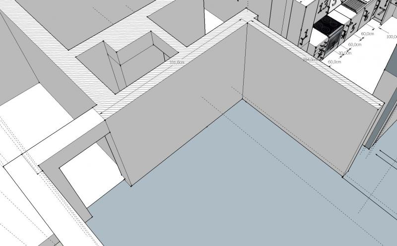

Der angehängte, skizzenhafte Grundriss stellt den planmäßigen Stand für den Eigenbedarf dar. Im HWR (Hauswirtschaftsraum) befindet sich derzeit die Küche, die ebenfalls in drei Ansichten angehängt ist. HWR soll aber vorerst als Gästezimmer dienen, Esszimmer sollte als eine Art Esszimmer/Wohnzimmer Kombination dienen.

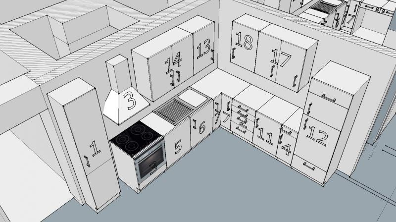

Hinweise zur Alten Küche:
So schön angeordnet werde ich diese Küche am neuen Standort wohl nicht mehr aufbauen können. Sehr schade! In den Zeichnungen werden Anordnung und Maße der Küche und der einzelnen Möbel deutlich.
Unterschränke sind 90cm hoch und 60cm tief, Hochschränke sind 75cm hoch und 30cm tief.
Zur Beschreibung einzelner Komponenten:
1 Besenschrank (45*220*30)
2 Schubladenschrank (50*90*60)
3 Herdkombination und Abzugshaube (60*90*60)
4 Schubladenschrank + Klappe (30*90*60)
5 Spülmaschine (60*90*60)
6 Unterschrank Waschbecken (60*90*60)
7 Eckschrank 80*80
8/9 Besteckschubladen (50*12*60)
10 Eckschrank 80*80
11 Unterschrank mit innenliegenden Schubladen (50*90*60)
12 Kühlschrank und Stauraum (60*200*60)
13 Oberschrank mit inliegenden Fachböden (50*75*30)
14 Oberschrank mit inliegenden Fachböden (90*75*30)
15 Oberschrank mit Glasfront (60*50*30)
16 Oberschrank mit inliegenden Fachböden (80*75*30)
17 Oberschrank mit inliegenden Fachböden (80*75*30)
18 Oberschrank mit inliegenden Fachböden (50*75*30)
Hinweise zum neuen Standort:

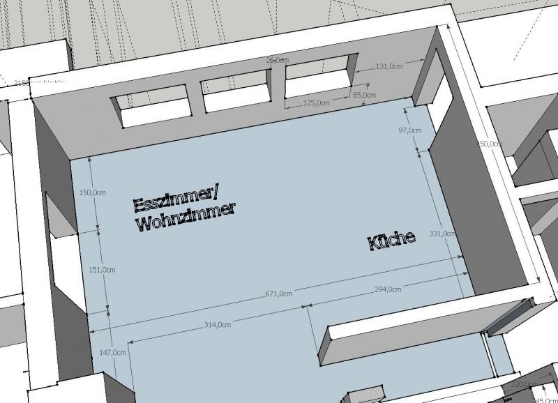

Die offene Küche sollte in L-Form angelegt werden. Im Anschluss an die Küche könnte sich dann das Esszimmer befinden. Im Falle einer Nutzung der Wohngemeinschaft ist dieser Raum dann Küche, Esszimmer und Wohnzimmer.
Der Dunstabzug sollte nahe der Balkontüre montiert werden, um hier einen Abzug installieren zu können. Die Sanitäranschlüsse sind an der selben Wand (3,31m) vorgesehen. Somit sollte sich auch das Waschbecken und die Spülmaschine dort befinden. Alles andere ist frei wählbar.
Ich habe schon eine ganze Weile mit den vorhandenen Komponenten gespielt, leider ist mir bisher noch keine vernünftige Lösung eingefallen (siehe Skizze). Zwischen Besenschrank (1) und Herdkombination (3) passt nichts mehr dazwischen, ich weiß nicht, ob ich hier vllt ein kleines Regal installieren soll. In der Ecke zwischen 13 und 18 habe ich mir auch eine Regallösung vorgestellt. Übrig bleiben bei dieser Anordnung: Besteckschubladen (8,9), Eckschrank (10), Glasoberschrank (15) und ein Doppelhochschrank (16).
Vielleicht habt ihr noch ein paar Tipps für mich. Ich komme im Moment nicht so recht weiter.

Bitte hänge einen Gesamtgrundriss ein, sowie einen vermassten Küchengrundriss in dem die Sanitäranschlüsse eingezeichnet sind.
AW: Konzept: Umzug von vorhandener Küche

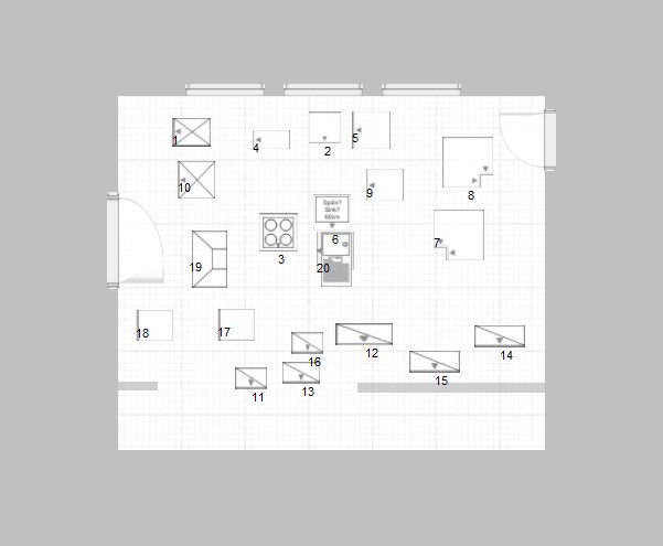

Hallo Laine, ich habe schon mal versucht einen Alnoplan zu erstellen, bitte berichtige das, was nicht richtig ist und stelle die vorhandenen Schränke in den Raum. So ist es etwas müßig, sich alles herauszusuchen, zumal es nicht mal ordentlich aufgelistet ist.

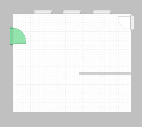

danke für die Antworten.
Ich habe den Grundriss angehängt. Eine genaue Position für die Sanitäranschlüsse steht nicht fest und kann (wie schon beschrieben) beliebig an der längeren Wand des "L-Profiles" gewählt werden.
Das ALNO -Planer Programm bekomme ich bei mir nicht zum laufen. Ich habe versucht, die Komponenten noch genauer zu beschreiben und den Grundriss zu bemaßen. Wenn es jemandem hilft, könnte ich die Sketchup-Dateien zur Verfügung stellen.

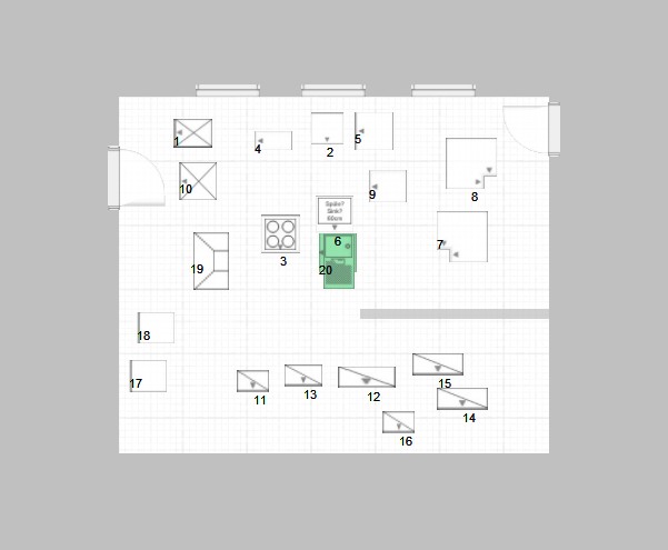

habe jetzt erst mal die Möbel in Connys Raum geworfen;-)
  • laine Küchenmöbel.KPL
  • laine Küchenmöbel.POS

Könntest du bitte anhand dieses Grundrisses mal definieren oder mit einem Paint-Programm markieren, welches "die Lange Wand des L" ist?
AH, jetzt habe ich es gerade gelesen .. die Wand planrechts unterhalb der Balkontür ist es.

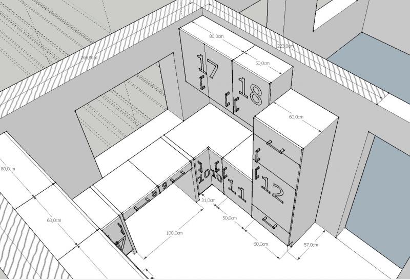

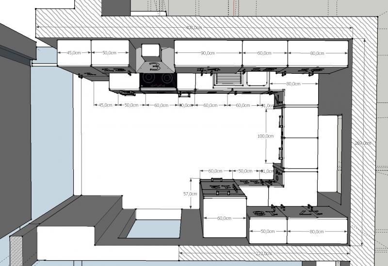

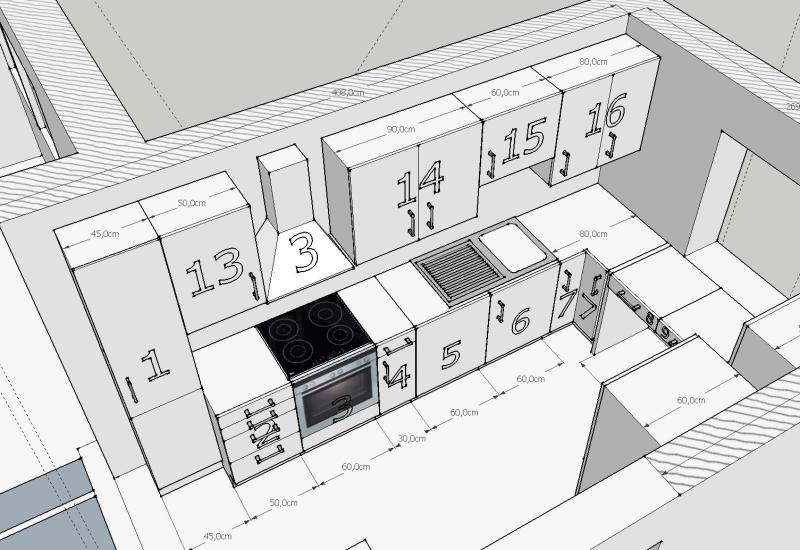

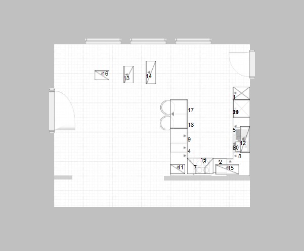

so mal ganz fix...bis auf 3 Oberschränke alles verbaut....
  • 1_Tara.KPL
  • 1_Tara.POS

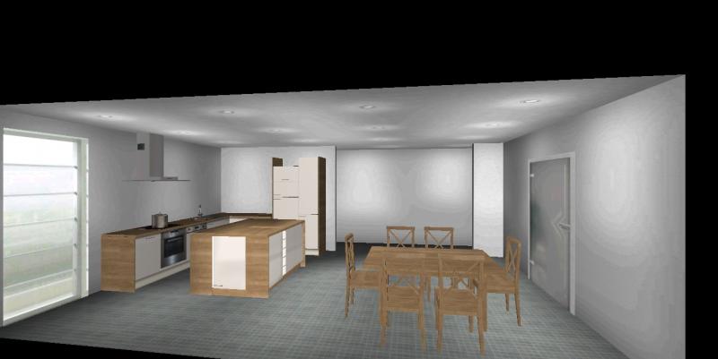

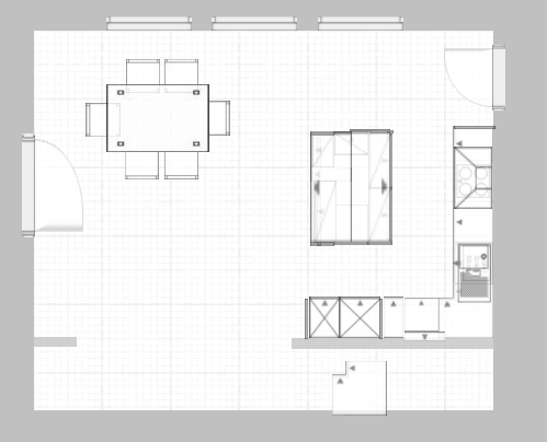

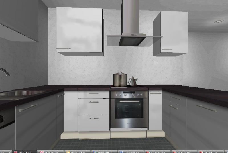

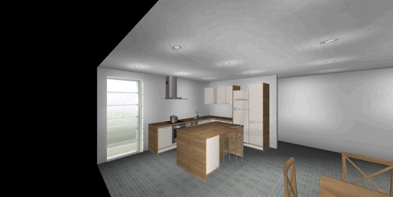

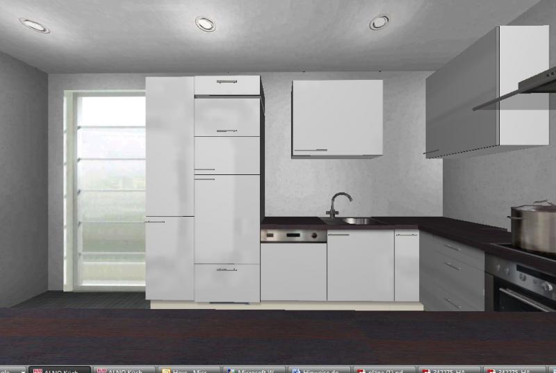

Ich hab mich mal an Laines Wünsche gehalten, Herd und Spülen an gewünschter Wand gelassen. Finde es aber nicht optimal, dafür hab ich alles, bis auf einen Eckschrank verbaut. :cool: Den wird man aber zum Basteln benötigen um die Hochschränke durch eine Blende, in der Höhe anzugleichen. :girlblum: ;D Für die Insel müsste man, in dieser Planung, noch ein Flaschenregal basteln.
Evtl. könnte man da ja auch Inselkochen draus machen, meine Insel wäre groß genug...;D ;-)
  • laine-conny 1.KPL
  • laine-conny 1.POS

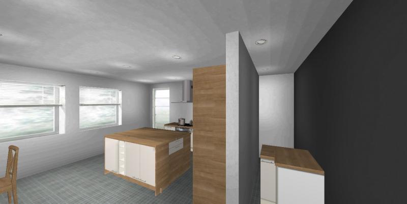

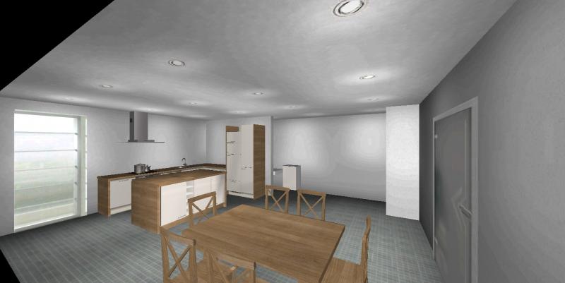

Die Insel könnte man auch schmaler gestalten, sieht dann von der Seite etwas netter aus... ;D ...dafür hat man aber dann zusätzlich noch einen 50er Hängeschrank und die beiden Schubladen übrig.

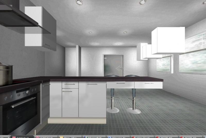

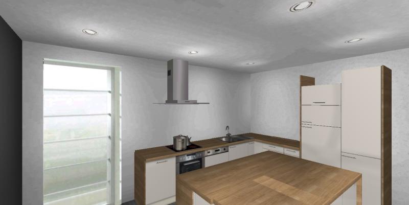

...und hier die Insel mit Sitzplatz. Hier sind nur die Schubladen und der Eckschrank übrig geblieben.
Welche Farbe hat die Küche eigentlich?
  • Laine-conny.KPL
  • Laine-conny.POS
