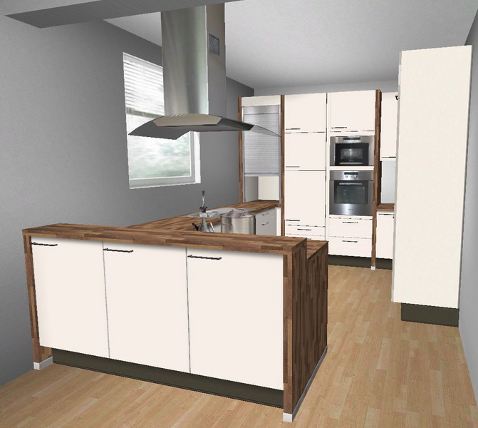

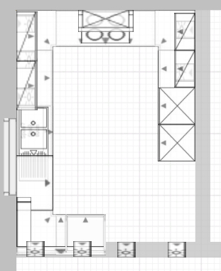

Hallo allerseits,
Hab hier schon eine Weile mitgelesen und bereits viel interessantes erfahren :-)
Jetzt möchte ich mich allerdings doch persönlich melden und mein Problem schildern. Wir haben vor in Kürze mit dem Hausbau zu beginnen, die Pläne sind schon so gut wie fertig, Angebote haben wir auch schon einige bekommen. Bevor wir jetzt einen Vertrag fürs Hausbauen unterschreiben möchte ich allerdings jede Steckdose und jeden Wasseranschluss richtig eingeplant haben um nicht nach Vertragsabschluss auf den guten Willen des Hausanbieters angewiesen zu sein.
Mir gehts also bei der Küche jetzt hauptsächlich ums Konzept, obwohl ich natürlich auch nix dagegen habe wenn die Küche im Endeffekt vollständig fertig geplant ist ;D
Zu unseren Bedürfnissen:
Es wird viel gebacken, hochgestelltes Backrohr wär also nicht schlecht, hochgestellter Geschirrspüler ist hingegen noch wichtiger. Abstellfläche für Geräte brauchen wir auch einiges, als da wäre: Kenwood-Küchenmaschine, Allesschneide, Espresso-Vollautomat, Toaster, Wasserkocher, evtl. noch Eierkocher.
Gefrierschrank muss nicht allzu groß sein da wir im Keller noch einen eigenen Vorratsraum kriegen, nur ein bisschen größer als das typische Gefrierfach wär schon gut.
Induktionskochfeld ist Pflicht, das wollte ich schon vorher haben und die Meldungen in diesem Forum haben meine Meinung bestärkt :2daumenhoch:. Die Dunstabzugshaube geht nur mit Umluft da wir ein Passivhaus mit Wohnraumlüftung kriegen.

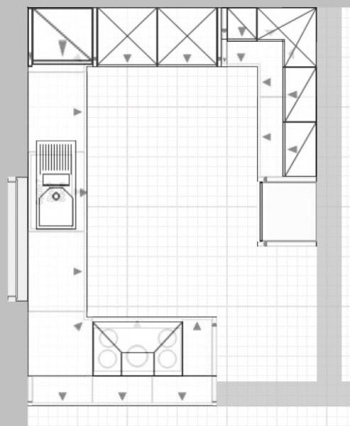

So, jetzt der Plan:
Die Grundidee stammt von einem :kfb:, nur hab ich dann aufgrund von Anregungen in diesem Forum 2 Lemans -Ecklösungen durch 80-er Kästen mit Laden ausgetauscht. Das Karussell im dritten Eck ist geblieben da ich nicht wüsste wie man den Platz sonst sinnvoll nützen sollte.
Die Küche ist zum Wohnzimmer hin offen, sollte aber mit der Zwischenwand abschließen und nicht drüber hinausschauen. Ich häng auch gleich den Grundrissplan vom Erdgeschoß an, im Alno -Planer hab ich das auch so gemacht das man die Dimensionen vom ganzen EG sieht (die Tiefe der Küche hab ich übrigens auf 4m erhöht, im Grundriss steht noch 3,95m)
Ich freu mich über Anregungen und Ideen!

Also die Position des GSP find ich nicht grad ideal. Der Weg zwischen ihm und der Spüle erscheint mir weit.
Ich würde die Hochschrankwand anders aufteilen und ihn dort mit integrieren.

mir ist der GSP und eben auch die Zerklüftung der Schränke und der Flächen auch aufgefallen.
Muss es Inselkochen sein?
GSP ... ich bevorzuge ihn eher weiter hinten in der Küche. Größeres Essen wird abgetragen ... dann kann einer weiter hinten einräumen und die anderen stellen ihm passend das Geschirr hin. Vorspülerin bin ich auch nicht, aber den Müll brauche ich schon relativ häufig beim GSP-Einräumen, sei es um Krümel abzuschütteln oder REste in den Müll zu streifen.
Gerade wenn du gerne backst, würde ich mal über eine durchgehende Arbeits-Halbinsel nachdenken. Dann hat man eine wundervolle Fläche um auch beim Keksebacken etc. den Teig ordentlich ausrollen zu können usw. Für Feiern hat man dann auch einen schönen Buffet-Anrichteplatz.

Jetzt hast du doch auch eine Halbinsel geplant, die ich allerdings etwas kürzer machen würde, da der Durchgang zwischen den Schränken recht eng ist.

Nur wenn ich die jetzt bis zur Wand durchziehe weis ich nicht was ich mit dem Rest der Küche anfangen soll ???
... die ich allerdings etwas kürzer machen würde, da der Durchgang zwischen den Schränken recht eng ist.
Sind noch knapp über 80cm zwischen den zwei Ecken übrig, dadurch das die Kästen nicht so hoch sind sollte das eigentlich reichen. Mehr Platz wär natürlich besser, ich fürchte nur das dann der Auszug neben dem Herd (derzeit 30cm) zu schmal wird. Oder vielleicht ein schmalerer Herd?

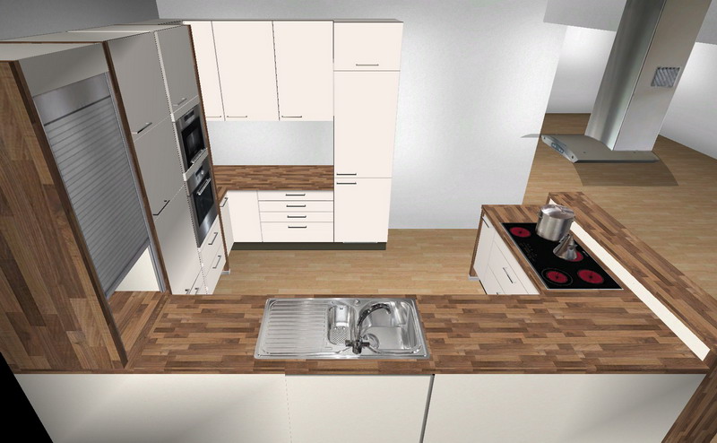

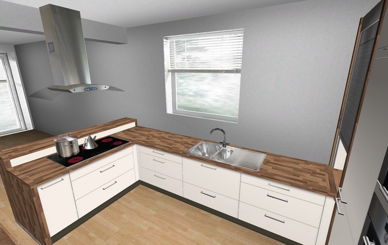

So, hab jetzt mal probiert den kühlschrank nach vor zu holen und den geschirrspüler nach hinten zu stellen. Dabei hab ich auch gleich die wangen vorne gestrichen was 10cm mehr platz für den durchgang bringt.
Ich hoffe den Hochschrank hinten für den GSP gibts auch als Standardteil, mir hat ein :kfb: erzählt das sowas eine teure sonderanfertigung wäre...

Leider ist das kein Standardteil, weil GSPs - im Gegensatz zu sonstigen Einbaugeräten - selbst schon volle 60cm breit sind. Am leichtesten lässt sich das bewerkstelligen, wenn der GSP ein mittleres Gerät ist: drunter einen Schrank, drüber etwas, und GSP "nur" dazwischen.
Die Alternative gibt es seit circa einem halben Jahr von Siemens : GSP als echtes Einbaugerät, aber nur mit 60cm oder 45cm Höhe erhältlich und teuer.

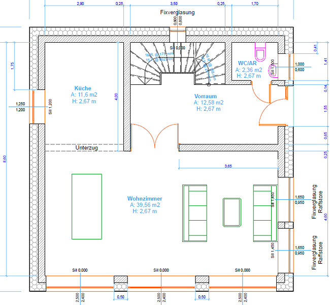

besteht eigentlich noch die Möglichkeit, das Fenster links etwas zu verschieben?
Bomple
11
AW: Konzept für die Küche im neuen Haus
Ja, die möglichkeit gibts, theoretisch ist noch alles veränderbar.
Nach dem derzeitigen konzept ist es allerdings nicht ganz frei positionierbar da das fenster irgendwie optisch sinnvoll mit den kellerfenstern ausgerichtet sein sollte, sonst schaut die fassade nix gleich.
Was ist denn dein vorschlag für die fensterposition (bzw. grösse) ?
Da muss ich eh gleich eine kleine nachbesserung anbringen, mir ist erst gestern beim überarbeiten der pläne aufgefallen das sich dadurch das ich der küche 4m statt 3,95 zugestanden habe eine tragende mauer verschiebt, was wiederum die kellerfenster und in weiterer folge das küchenfenster verschiebt ...
Ich häng mal den aktuellen grundriss an, abstand fenster zur wand ist jetzt 1.75m

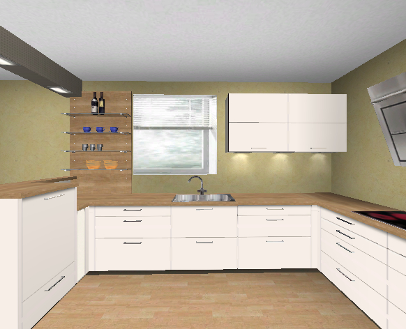

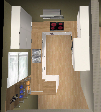

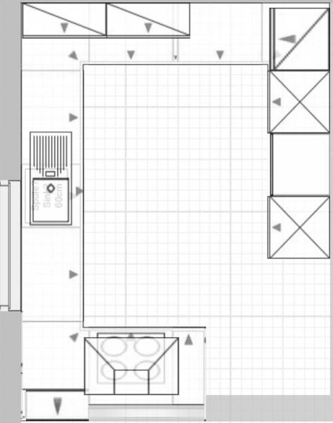

So, war bei einem anderen :kfb: der uns von bekannten empfohlen wurde, folgendes ist dabei herausgekommen (nachgezeichnet im alno -planer).
Die unterschränke zum wohnzimmer hin gibts nicht mehr, nur noch ein ladenelement mit übertiefe, die beiden unterschränke auf der kochinsel haben dafür auch übertiefe. Der unterschrank unter der spüle ist auf 60cm geschrumpft, dafür die beiden daneben auf 90cm gewachsen. Die hochschränke sind jetzt alle zusammengestellt, geschirrspüler in der mitte, kühlschrank ganz am rand.
Meinungen? Anregungen?

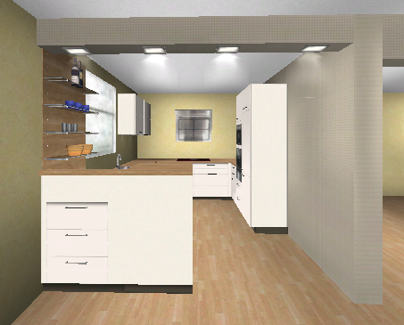

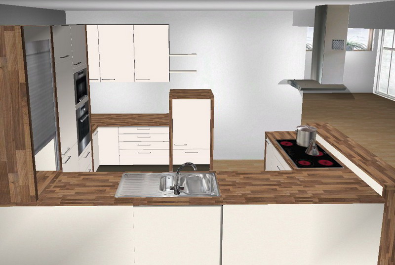

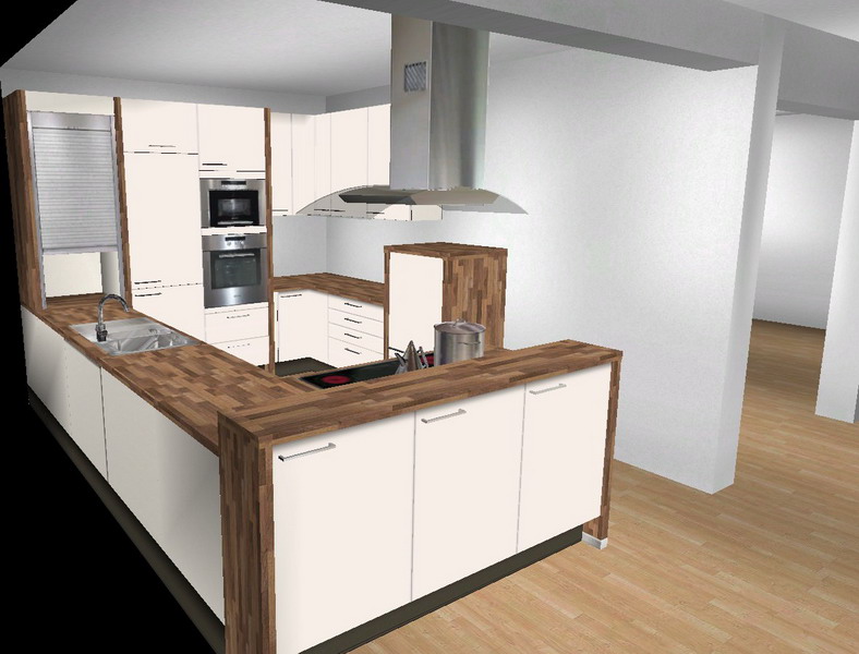

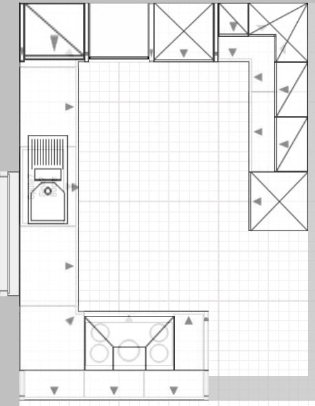

zu deiner Spülmaschinenfrage.
Es gibt dafür "Schranklösungen", die ganz normal im Katalog stehen.
Unterschrank so zwischen 20 und 36 cm, dann den GSP darauf und dann Aufsatzschrank für GSP in verschiedenen Höhen, damit er sich umgebenden Hochschränken anpassen kann. Oder Alternativ zum Aufsatzschrank einen Wangenumbau. Bei einigen Herstellern auch schon fertig im Katalog, ansonsten aus normalem Wangenmaterial ganz einfach herzustellen.
LG Jen
Administratorin
52.478
Hallo Bomple,
das gefällt mir auf jeden Fall :2daumenhoch: und, Lob an den KFB :kfb:.. alles auch schöne breite Auszüge.
Ich hatte auf Basis deiner ersten Gedanken mit Sichtschutz etc und wg. der DAH am Unterzug mal gestern noch eine Variante angefangen, die ich jetzt fertig gemacht habe.
Hier halte ich einen Aufsatzschrank für sehr entbehrlich, denn die Nische bei den Hochschränken bietet auch so Sichtschutz zum Wohnbereich hin, könnte aber z. B. Küchenmaschine etc. einen dauerhaften einsatzbereiten Platz geben.
Die GSP jetzt als Teil des Sichtschutzes gleich vorne. Wie dein KFB habe ich die tote Ecke auch von Esszimmerseite aus mit einem Unterschrank bestückt.
Neben der GSP noch ein 15er Fach für Handtuchhalter, nicht benötigte Backbleche etc. Auf jeden Fall schön außer Sicht vom Esszimmer. Diesen ganzen Bereich könnte man oben mit einem Brett abschließen. Er würde dann etwa Barhöhe haben und könnte ein angenehmer Stehplatz für Gäste etc. sein.
Der Rest ist selbsterklärend. Spüle mit 2 relativ großen Becken, so dass man auf eine Abtropfe tatsächlich verzichten kann.
Auf jeden Fall ist das Durcheinander von Hochschränken und wieder Unterschränke und wieder Hochschränke weg.
... wobei mir bei deiner KFB-Variante auch die Arbeitsfläche an der Stirnwand sehr gut gefällt.
Alternativ könnte man in deiner KFB-Variante auch das Kochfeld an die Stirnwand machen und die Halbinsel als schöne tiefe und auch kommunikative Arbeitsfläche wählen. Wenn du mit der GSP in der Hochschrankwand leben kannst.
Der :kfb: von letzer woche hat auch gemeint das es sowas eigentlich von der stange gibt, bzw. seine planung enthält ja sogar so eine lösung. Ich hab mich nur vom ersten :kfb: etwas verunsichern lassen, der hat nämlich behauptet das es nur die halbhohen (ca. 130cm hohen) gsp-schränke in standard gibt, alles andere wäre sonderanfertigung *crazy*
Na ja.
Werd ihm das lob bei gelegenheit weiterleiten :-)
Danke für die tolle planung :2daumenhoch: :rose:
Das ergibt schon einiges an gesprächsstoff mit meiner lieben frau.
Den aufsatzschrank gibts sowieso nur aus einer notwendigkeit heraus, nicht weil wir den jetzt so toll finden.
Die küchenmaschine müsste aber bei deinem plan vorne neben der gsp untergebracht werden. Das ist ein kenwood major titan, der ganze stolz meiner frau, und braucht daher einen prominenten platz in der küche :-) (sie hatte auch schon so ideen mit extra spots zur beleuchtung...)
Von der optik mal abgesehen darf der kenwood auch nicht unter oberschränken untergebracht werden, dann lässt er sich nämlich nicht ganz hochklappen (derzeit haben wir das nämlich so -> :stocksauer:)
