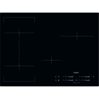

    Ich habe dieses hier entdeckt:
    HK754400IB (AEG). Schön finde ich rechts die große Zone für Pfanne/Topf. Schöner würde ich es glaube ich finden, wenn die mittlere Zone hinten wäre. Was haltet ihr davon?
    So ähnlich sieht ja eins von Siemens aus. Vom Design her dem AEG mMn deutlich überlegen, aber blöder hätte man die kleine Zone nicht anordnen können.

    Das AEG-FEld hat nur 2x21 und 1x24 .. das Siemens-Feld ist da schon besser eingeteilt.

    Das AEG-Feld hat aber auch nur 21 cm Breite. Und für große Pfannen ist doch eher das 24er oder 28er Rundfeld gedacht.

    für die Pfanne brauche ich als Rechtshänder immer das Feld ganz rechts, also bei AEG das 24er. Bei Siemens hat die Flexzone rechts nur 21cm, also wäre das wiederum für mich eher unpraktischer. Das Siemens mit Flexzone links wäre perfekt so wie es aussieht, wäre da an der rechten Seite nicht sinnloserweise noch ein kleines Feld.
