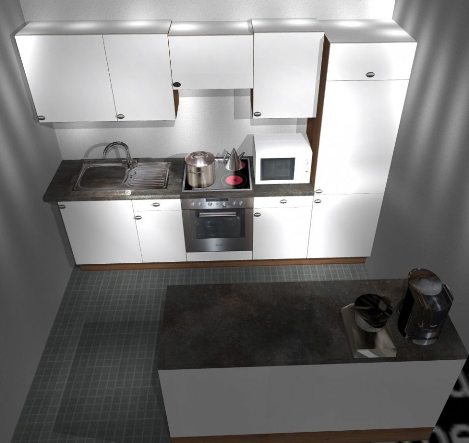

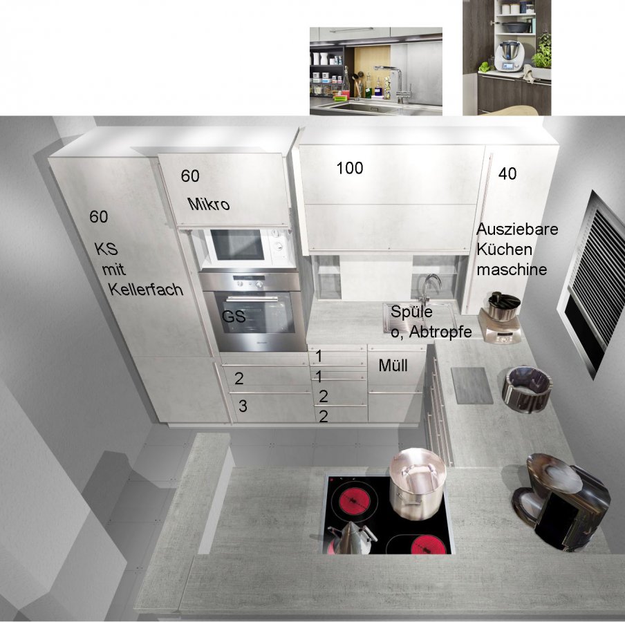

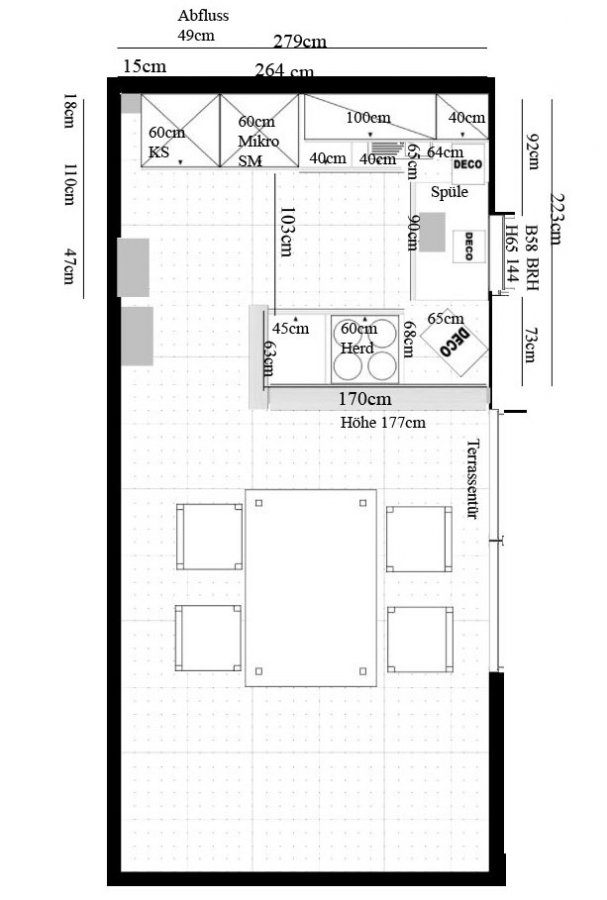

Ich habe also einige Tage lang im Alnoplaner Küchenmöbel hin und her geschoben und bin zu folgender Planung für meine Küche gekommen.
Ich wünsche mir vor allen Dingen mehr Arbeitsfläche und Abstellfläche.
Ich habe auch einen Plan meiner alten Küche angehängt darauf kann man sehen warum.
Da man ja manchmal ein Brett vorm Kopf wäre es gut wenn ihr diese mal begutachten würdet.
Die Größe der Küche kann nicht verändert werden, lediglich der Wasseranschluss soll geändert werden.
Ich hoffe ich habe alle relevanten Informationen angehängt.

Kannst du bitte einen Grundriss einstellen, in dem der gesamte Raum vermaßt ist. Danke.

ja, keine Sorge, wir bauen nicht alle Häuser komplett um. Aber wenn Küche und Essen in einem Raum sind, dann wird immer der ganze Raum angelegt. Optimal ist es dann, wenn es schon Möbel gibt, die rein kommen, dass man die auflistet mit Maßen.
Da stellt man alles schon so wie gedacht und sieht besser die Raumwirkung und ob der Platz so überall gut passt.
LG, Anke

Ergänze bitte die Tischgröße. Da alles in einem Raum ist, muss man das mit berücksichtigen.
Schade, dass die Angaben zum Fenster im Grundriss und nicht in der Checkliste gelandet sind, das macht es nicht übersichtlicher.
Wie bist Du auf dem Wert für die Arbeitshöhe gekommen? Es könnte passen, aber es könnte auch zu hoch sein, es wäre wirklich wichtig, es zu überprüfen. Hier ein paar Faustregeln:

Gibt es die Insel-umgebende Mauer schon?
Wirklich BRH am Fenster 73cm? Da kannst Du dann keine Arbeitsfläche auf vernünftiger Höhe vor planen.
Was sind das für graue Felder planlinks? Sind da irgendwelche Versorgungsschächte, Kamine oder ähnliches? Muss man da dran kommen können? Wie tief ragen die in den Raum rein?
Den Wunsch nach einem hochgesetzten GSP kann ich gut verstehen, ist aber in einer solch kleinen Küche eine Herausforderung. In Deiner Planung ist der GSP ja auch nicht hochgebaut. Entnehme ich dem, dass das ein `Wäre-schön` und kein `Must-have` ist?

@ isabella Der Tisch ist 166x86 aber das spielt leider keine Rolle weil die Küche wegen der Terrassentür die gleich neben der Trennwand beginnt, nicht vergrößert werden kann.
Die Arbeitshöhe ist die jetzige Arbeitshöhe in der alten Küche, sie beträgt 91cm und damit komme ich gut zurecht.
@ Omas Garten Ja die Mauer besteht schon. Die Brüstungshöhe ist 144 cm.
Plan links gibt es nur einen Kamin B47cm x T24cm, leider ist mir da ein Fehler unterlaufen und er hat sich verdoppelt.
In meiner Planung ist ein hochgestellter Modul GSP im zweiten Hochschrank geplant. Ich habe sie fälschlicher Weise GS genannt.
Der erste Plan mit der GSP im US soll meine jetzige Küche darstellen.

Also das U überzeugt mich nicht, 2 tote Ecken sind insgesamt ein Verlust von 120cm Breite, denen als "Gewinn" ein 90cm US gegenübersteht. Und mehr Arbeitsfläche natürlich. Dafür die Spüle in der Ecke, Spüle und MUPL in ungünstigem Verhältnis, die GSP-Tür geöffnet mitten im Laufweg ...
Leider machst du es uns nicht ganz einfach, dir zu helfen, da Fragen unbeantwortet bleiben. Der Gesamtgrundriss der Etage wird nicht nur abgefragt, um nach Raumtausch zu sehen, sondern auch einfach um Laufwege einschätzen zu können. In deinem GR der Küche ist noch nicht mal die Tür eingezeichnet! Daher kann man nur im Nebel stochern ;-)

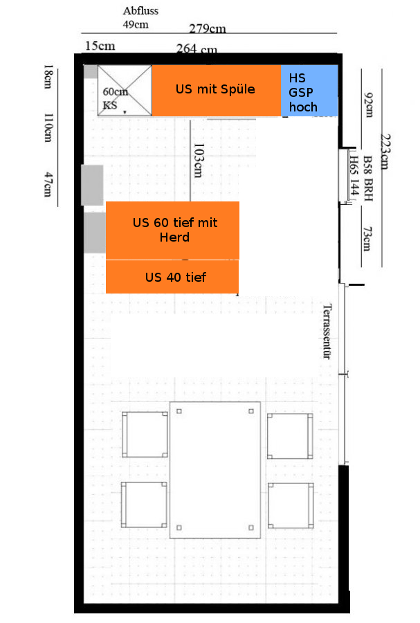

Je nachdem, wo die Kamine nun wirklich sind - und die Tür - und ob ihr gewillt seid, die "Trennwand" zur Küche rauszunehmen, würde ich wie folgt skizziert ansetzen:
Planoben links HS mit Kühli, ganz rechts HS mit GSP hoch, deren Tür dann nicht im Weg ist. Dazwischen US mit Spüle. Planlinks "drunter" wäre dann Platz für eine 100cm tiefe Insel, also Küchenseitig 60cm tiefe US, zum Tisch 40cm tiefe US. Damit hast du Stauraum und Arbeitsfläche.

am besten, indem Du noch einmal in einem Post einen klaren Grundriss des Raumes einstellst: ganz leer den Raum darstellen und alle relevanten Maße eintragen: alle Vorsprünge, alle Höhen, alle Wandöffnungen (Türen, Fenster, Terrassentür) an der richtigen Position mit Maßen. Hilfreich auch zum Einschätzen der Laufwege innerhalb der Wohnung ist ein Gesamtgrundriss. Du bist jeden Tag in Deiner Küche unterwegs; für dich ist der Raum selbstverständlich. Wir kennen weder Dich, noch Deine Wohnung und Deine Vorlieben. Deshalb brauchen wir Angaben, an denen wir uns ganz konkret orientieren können.
Ist die Mauer wirklich 170hoch? da kann man ja noch nicht mal drüber gucken!
Ist der Kamin noch in Betrieb oder darf man da rein bohren? Was ist dieser kleine Schacht in der Raumecke? Muss an einen der Schächte jemand zur Wartung dran kommen oder kann man die einbauen?
