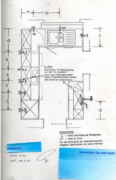

Weitere Infos zum bisherigen Planungsstand:

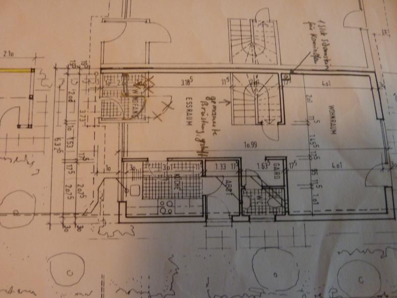

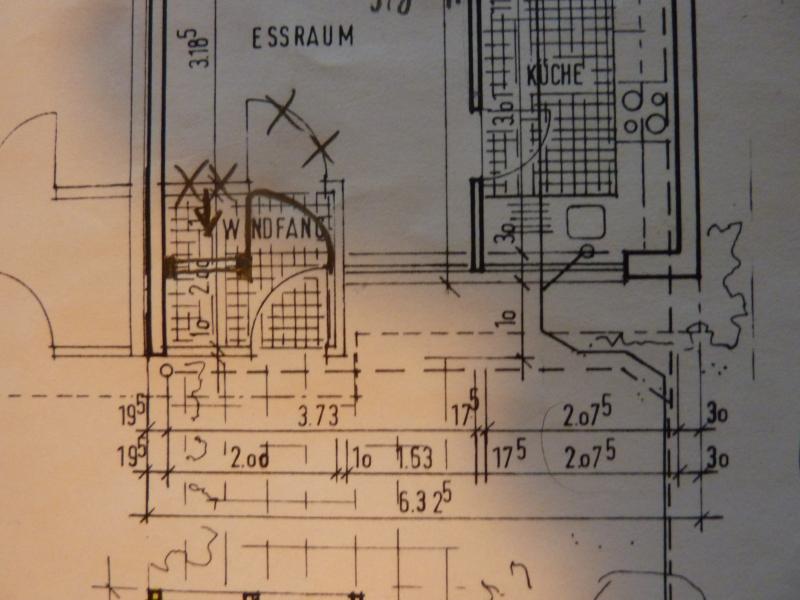

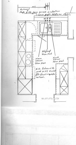

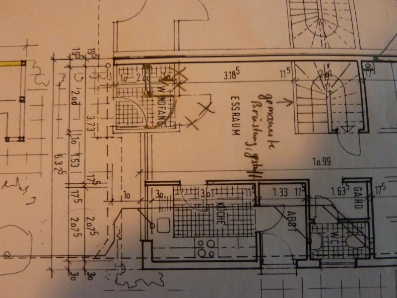

Die Tür aus dem Essraum wird eine Schiebetür (auf der Esszimmerseite), so dass in der eh kleinen Küche keine Tür mehr den Platz wegnimmt.
Wenn man dann reinkommt, soll rechts ein 45er Schrank mit Auszügen hin, dann ein Spülenschrank (wir haben Niederdruck, in den Spülenschrank passt daher wohl nur der Boiler und ein kleiner Abfallsammler). In die Ecke ein Rondell in 90 cm, danaben ein 45er Schrank mit Auszügen, dann Induktionskochfeld mit Backofen drunter, dann 40er Schrank mit Auszügen und dann ein Hochschrank für den Kühlschrank.
Oben drüber entsprechend auch Schränke, über dem Herd die Abzugshaube.
Dann kommt die Wand mit der Tür in unseren Vorratsraum, in den künftig ein großer Standgefrierschrank mit viel Platz soll und auf dessen "Dach" soll dann eine normale Standmikrowelle stehen.
An der letzten verbliebenen Küchenwand kommen (vom Vorrat aus gesehen) ein 50er Hochschrank, ein Schranl mit Auszügen, und als Abschluss mit angeschränkten Kanten oben ein Regal, unten ein Mini-Apotheker.
So sieht ganz grob unsere Planung aus. Bei den Elektrogeräten sind wir uns schon sicher, was es werden soll, ein Neff Induktionsfeld, ein Miele Backofen , ein Liebherr Kühlschrank mit Perfect Fresh Zone. Falls sich jemand wundert: Ich spüle gern und möchte daher keinen Geschirrspüler ! (sollte ich in fünf Jahren anders denken (was unwahrscheinlich ist, wir wohnen nun 8 Jahre mit der neuen Küche hier, die beim Hauskauf schon drin war, und da ist der Geschirrspüler drin und der wurde vielleicht fünf Mal genutzt), könnte man immer noch in den 45er Schrank neben der Spüle eine kleine Maschine einbauen.).
Bei der Planung mit den Maxi-Schränken sieht es im Moment so aus, dass wir zum Großteil 98 cm Arbeitsfläche haben, nur die Fläche in dem separaten Block wäre auf 91 cm.
Die Arbeitsplatte hätten wir gern in Granit (Bianco Sardo, bis unters Fenster, also anstelle der Fensterbank), die Spüle soll aus Edelstahl werden und die Rückwand aus Glas.
Die Küchenmaschine (Thermomix) wird wohl in der Regel auf der Induktionsfläche stehen, da wir in der Regel mit dem Thermomix kochen.
So, ich hoffe, ich habe nichts wichtiges vergessen.

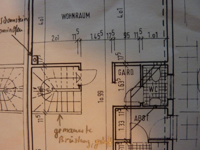

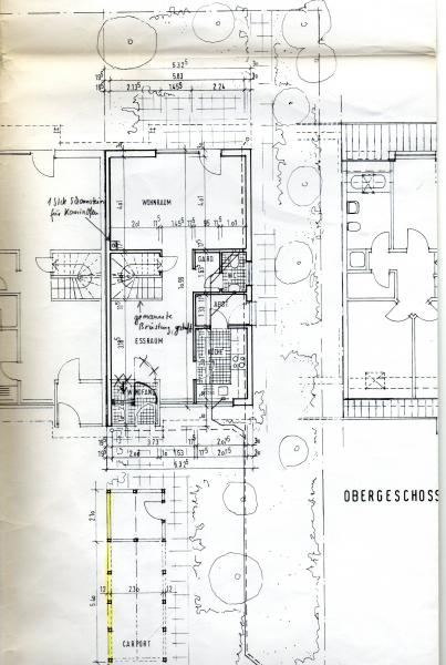

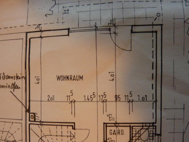

Leider komme ich mit dem Alnoplaner nicht so recht klar, daher habe ich jetzt erstmal die Skizzen unserer neuen Küche eingescannt (ok, einscannen lassen, das kann ich auch nicht) und versuche gleich mal, die hochzuladen. Und dann werde ich mich nochmal mit dem AlnoPlaner auseinandersetzen, das kann doch nicht so schwer sein, hat mich aber schon einige Nerven gekostet. Und jetzt wollte ich erst mal sehen, ob ich mit dem Rest hier klar komme.
