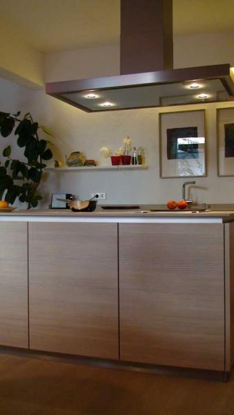

Hat dazu jemand Praxiserfahrung mit Gutmann bzw. Berbel
Hallo Harald, ich habe die Campo von Gutmann in 120 cm Breite. Kannst Du auf dem Foto von mir angucken - sie ist gut! Rechts und links jeweils 3 cm Edelstahl, bevor der Schlitz für die Randabsaugung beginnt.
Ich hatte auch Angst, dass sie riesig rauskommt. Tut sie bei uns aber nicht. Sie hängt über einer Kochinsel mit 240 cm Länge und 95 cm Tiefe.

Danke für die Info,
mittlerweile ziehe ich die Berbel gegenüber Gutmann Campo vor,
sofern ich mit einer 90 cm Berbel Glasline über einem 90 I-Feld hinkomme.
Aber genau das ist die Frage
120 cm reichen bei beiden Hauben über dem 90 cm Feld auf jeden Fall.
Nur 120 cm sind mir zu gross, ein Seitenschrank müsste dadurch von 50 cm auf 40 cm verringert werden.
Ebenfalls verringert werden müsste der Abstand Haube zu Hängeschrank von jetzt 10 cm auf 5 cm.
Das ist was ich vermeiden müsste.
Mein Held im Forum wäre derjenige, der mir glaubhaft und aus Praxiserfahrung versichert , dass eine 90 Berbel Glasline Wandhaube für ein 90 Kochfeld ausreicht.
