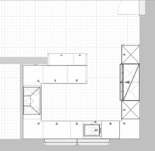

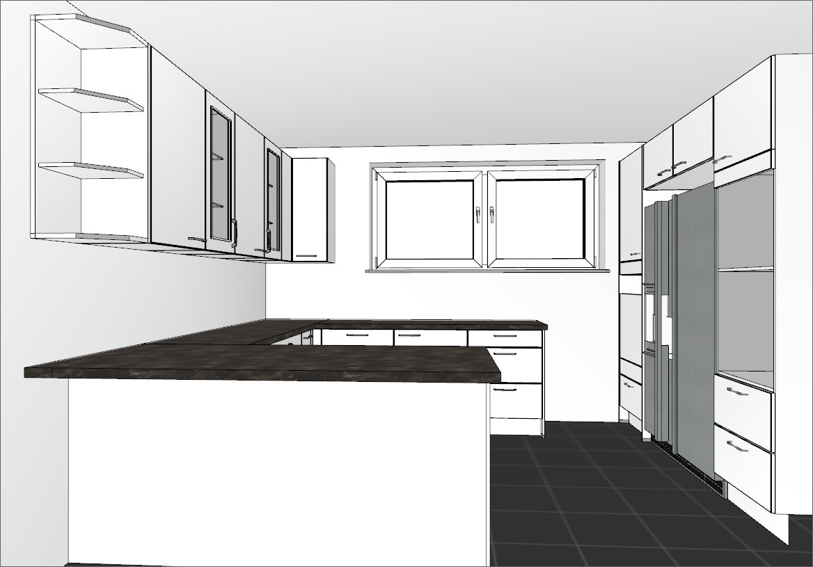

Ich brauche Ihre Unterstützung bei der Planung unserer Küche für den Neubau. Wir sind knapp mit der Zeit, da brauchen am 9. Mai ein Plan für Elektriker. Auf dem Plan sind zwar 2 Fenster in der Küche zu sehen, wird es aber nur 1 großes 2,13m ungefähr mittig. Neue Pläne sollen wir noch bekommen.
Wir möchten an die Innenwand Hochschränke mit follgenden Geräten: GS, Backofen und Dampfgarer (Habe noch Frage: was ist besser nur Dampgarer oder eine Combi aus Dampfgarer und Backofen). An diese Wand kommt auch unserer Side-by-Side Kühlschrank 1,20m breit. Dann dachte wir an eine U-Form Küche mit Spüle am Fenster und auf der andere Seite noch eine Halbinsel mit Sitzmöglichkeit von der Wohn-/Essbereichseite.
Die Küchenfront soll pflegeleicht und kratzfest wegen Kinder. Für den Boden planen wir Vinyl entweder in Fliesenform(wahrscheinlich grau) oder wie es im ganzen Wohnbereich Eiche.
Wir dachten auch an ein Induktionsherd (vielleicht größe 90 cm??)
Wir waren heute bei einem Küchenstudio , sind zwar mit der Planung noch nicht fertig. Wir möchten so viel wie möglich Stauraum haben. In Moment haben wir 2 tote Ecke in der Planung, bin nicht sehr zufrieden damit, aber möchte nicht zu viel Geld ausgeben (habe mitbekommen ein Eckschrank mit Karussel soll ca. 1000,00 EUR kosten?!). Auf dem Plan ist es in Moment 2 kleine Aphotekenschränke 30 cm breit seitlich von Induktionsherd zu sehen, hätte zwar nur 1 gehabt, aber dann sieht als Gesamtbild nicht schön. Bei Arbeitsplatte überlegen wir in Richtung Granit - hängt von Preis ab.
Ich hoffe wir können hier ein paar Tipps und Meinungen bekommen. Als Anlage füge ich Bilder von der Planung sowie Grundriss(noch mit 2 Fenster!!!).

Auf den ersten Blick zur Optik.Abschlussregal,Eckhängeschrank und Glashängeschrank wirken sehr altbacken,da sollte etwas Ruhe rein.Wenn noch nicht vorhanden,plant besser keinen SBS sondern integrierte Kühlgeräte.
Wo ist denn Spüle und Kochfeld angedacht?
LG Bibbi
Mykissa
5
Ok, mit Abschlussregal war ich nicht so zufrieden. Was kann man statt Eckhängeschrank und Glashängeschränke - Normale Hängeschränke?
Der SBS ist bereits vorhanden und wir möchten der gern missen. Zwar der kann man trenen und als 2 Teiler in verschiedene Ecken Stellen. Das Induktionsherd wurde in der Mitte von U-Formküche gegenüber SBS. Und die Spüle am Fenster 2. Schrank von GS.
LG, Mykissa

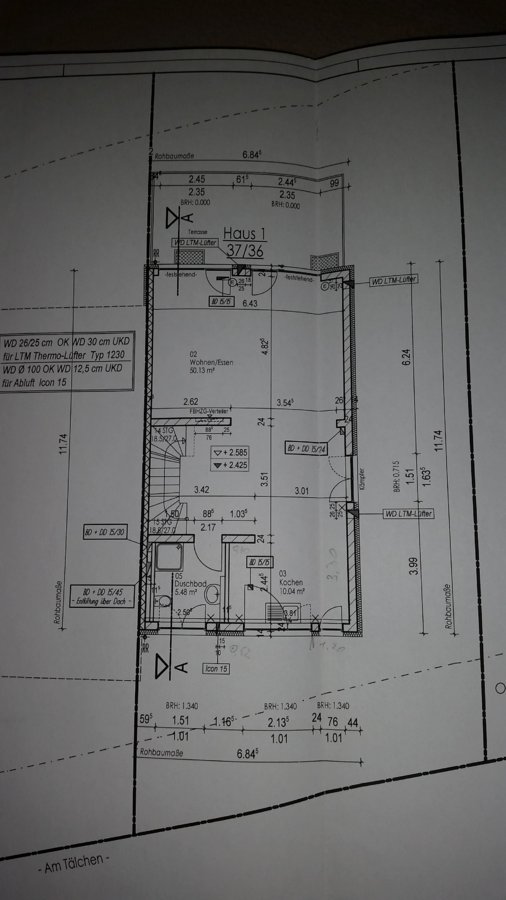

kannst du den Etagengrundriss noch als pdf anhängen, damit man die Masse besser lesen kann?
wie breit ist der Raum planunten an der Fensterseite?
Mykissa
5
381 cm
Grunriss in pdf ist schon angehängt.
Habe auch gemerkt, dass ich mich verschrieben - wir möchten der sbs nicht missen.
23.943
die 244cm für die Nische ist das Fertig- oder Rohbaumass?
Denn 4 x 60cm breite Schränke werden da wohl nicht so ganz reinpassen. Denn der GSP braucht eine Sichtseite auf der linken Seite wenn ich mich nicht irre.

244,5 cm ist Rohbaumass. Da waren auch nicht 100% sicher, ob alles reinpasst.
23.943
ehrlich, ich kann es mir nicht vorstellen, dass die 4 x HS reinpassen.
genauso ist diese 24er Wand unnötig lang und der U-Schenkel muss deshalb kürzer sein.
Denn, wenn es unten 381cm, die HS 60cm tief, dann ist die Wand 20cm unnötig lang, es sein denn man braucht die Länge aus statischen Gründen. Aber so wie es ist, macht es die Küche nur kleiner. Hm, mal schauen.

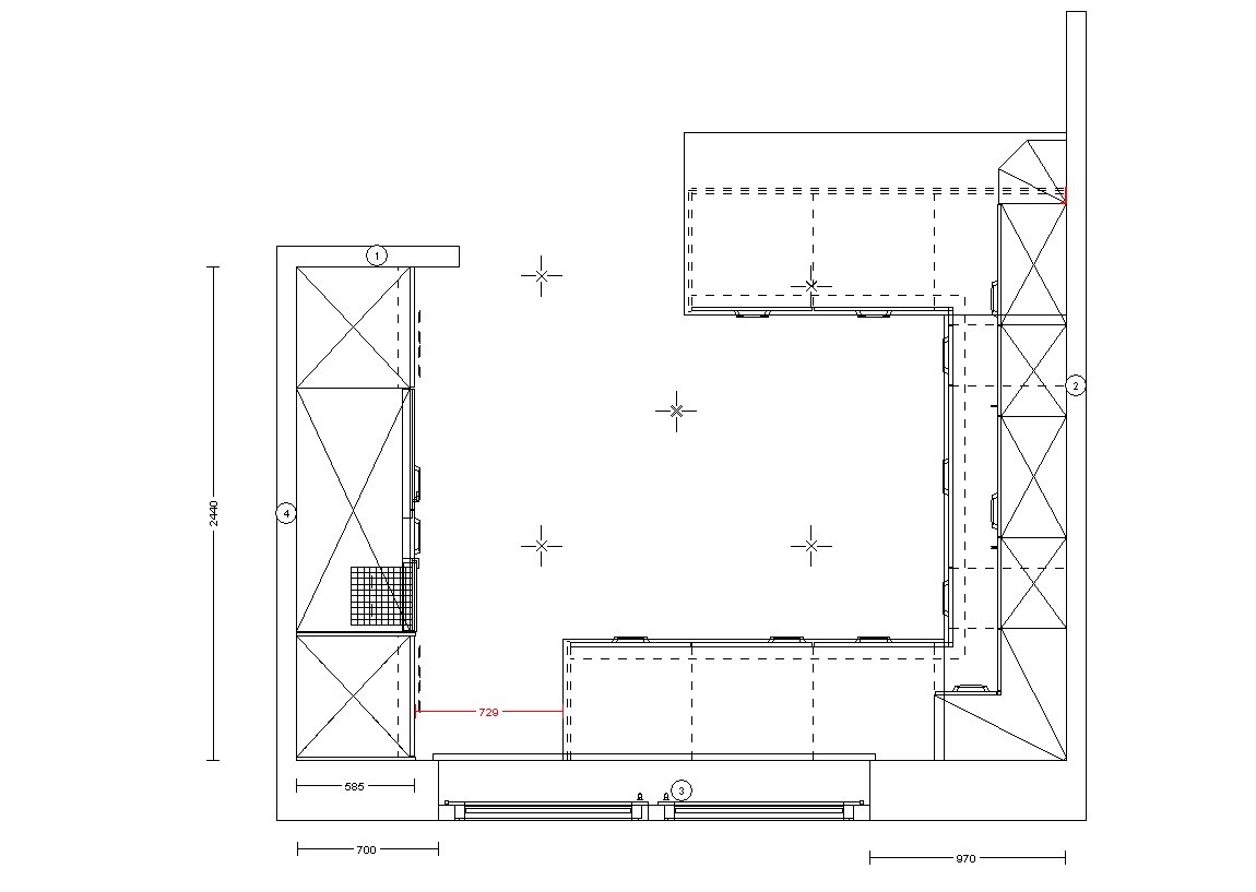

Denkbar wäre auch diese Statikwand zu verlängern und von innen die SBS s mit dem Rücken dagegenstellen,idealerweise elegant eingekoffert.Dann ein sauberes L mit hochgestellter Spülma planunten links und hochgebauten Heissgeräten planoben rechts.
Von der Esszimmerseite dient die Wand dann für Sideboard etc.
LG Bibbi
23.943

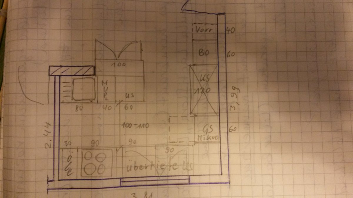

ich habe eine ähnliche Idee wie Russini, in der Annahme, dass der Rohbau schon steht? Wenn nicht, kann man es auch wie Russini's Plan machen.
hier erst mal ein paar Bilder, vielleicht kommt diese Variante gar nicht in Frage. Über dem GSP ist der DGC.
Der Zeilenabstand ist 120cm, das Kochfeld über einem 60 + 50er US.
