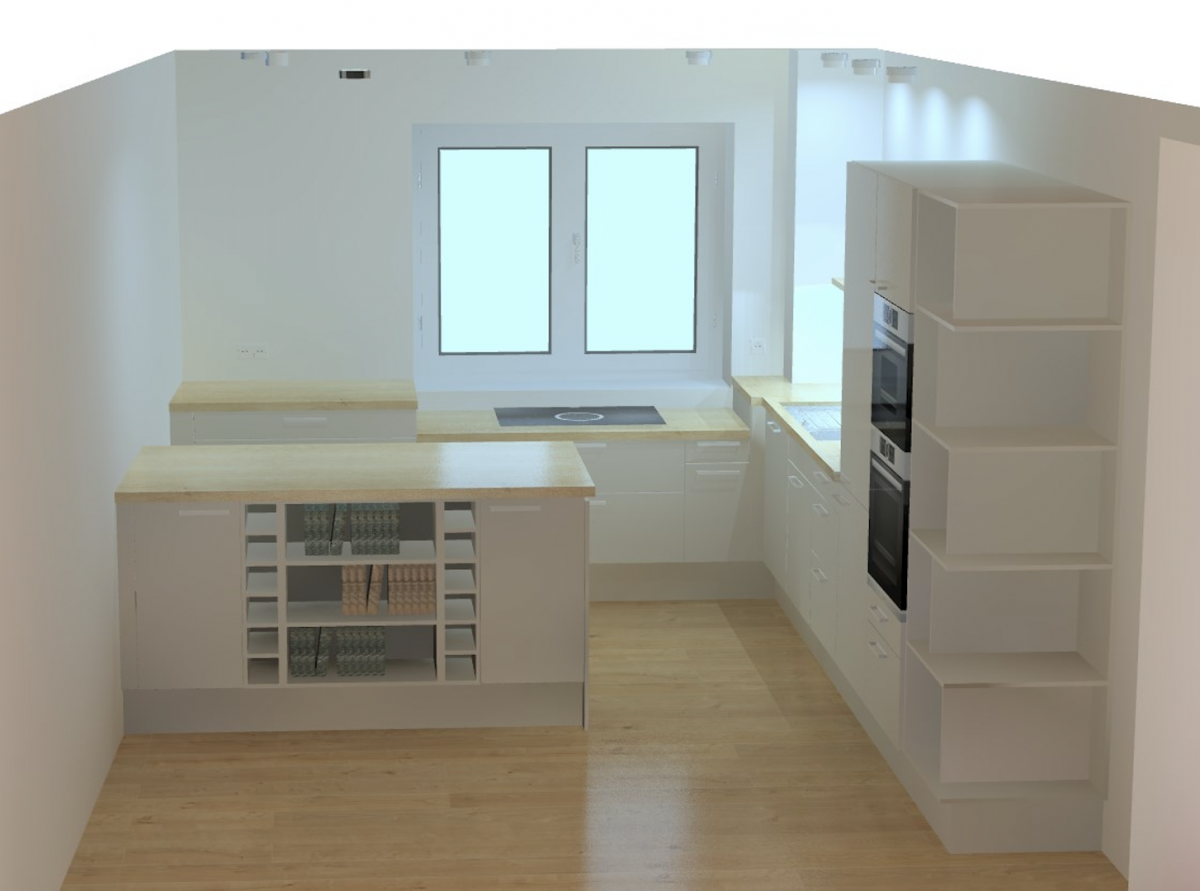

@KerstinB Es gab ganz lange keine neuen Planungsbilder. Aber jetzt :-). Im Oktober steht das Ausmessen an, dann wird finalisiert. Ich glaube, dass das Fenster ein Stück höher liegt, als in der Bauplanung angegeben. Deshalb kann es gut sein, dass sich die Arbeitsfläche an dieser Stelle nochmal ändert. Ansonsten bin ich aber im Augenblick sehr zufrieden. (Du hattest ja nochmal die Schubladeneinteilung angesprochen – tatsächlich hab ich einige hohe Sachen (Töpfe, Tajine, Sauerkrauttopf usw.) bzw. Dinge, die ich selten brauche und entsprechend gut stapeln kann. Meinem Gefühl nach geht das so gut auf.)
Eine Änderung, die man nicht sieht, gab es noch: Wir haben nun keine Kühl-Gefrierkombi mehr, sondern einen großen Miele -Kühlschrank mit kleinem Gefrierfach. Da wir immer viele frische Sachen da haben, finde ich drei "PerfectFresh"-Fächer großartig. Im Moment lasse ich meine Fermente immer draußen stehen (irgendwann wird's dann sehr sauer), sodass auch dafür mehr Kühlschrankplatz praktisch ist. In den Keller kommt dann eine kleine Truhe. Meistens frieren wir nur Fleisch/Knochen ein, das wir Kiloweise bei einem Produzenten bestellen. Dazu gibt es immer eine Liste, auf der man Abhaken kann, was verbraucht ist. Also hätte man die Übersicht über die Truhe auch immer in der Küche. Kleinigkeiten wie Eiswürfel, Reste von Gemüse/Fleisch für Fonds usw. passen auch in das Gefrierfach.
Noch eine Anmerkung: Die Lampen unter den Regalbrettern sind falsch. Wie haben Deckenspots in dem Bereich geplant.

Hmm ... Arbeitsplatz zwischen Spüle und Kochfeld tendiert ja gegen 0 ...
GSP vor der Ecke zum Kochfeld? Würde ich neben den Hochschränken setzen.
Was war mit MUPL ?
Welche Korpushöhe der Unterschränke?
Wirklich soviele 3-rasterige Auszüge? Man ahnt ja die Aufteilung eher nur, und kann sie nicht genau erkennen.
Was passiert in dem Regal neben den Backöfen? Ich finde, es sieht recht unruhig aus.

Wie @KerstinB sehe ich zwar relativ viel Arbeitsfläche ... aber die wichtigste zwischen Herd und Spüle ist minimal und kaum nutzbar.
Muss das Kochfeld wegen der Fensterbrüstungshöhe überhaupt noch abgesenkt werden?

@KerstinB: Arbeitsplatz: Ich habe eigentlich gedacht, dass wenn ich schon eine Arbeitshalbinsel habe, ich die auch als Arbeitsplatz nutze. Das einzige, was ich beim Spülbecken mache, ist auch jetzt das Säubern/Ausnehmen/Parieren von Fisch und Fleisch.
Spülmaschine: Das haben wir gestern auch kurz überlegt, aber ich hab da keinen richtigen Mehrwert gesehen. Der Wasserdampf ist bei den Fronten wohl kein Problem. Und in die Schubladen sind für Besteck/Geschirr, was ich so in Tischnähe ganz praktisch finde.
MUPL : Fand ich für uns nicht sinnvoll. Interessant ist es beim Arbeiten mE für Biomüll. Da ich aber Nose-toTail- & Leaf-to-Root-Fan bin, fällt kaum Bioabfall an. Mal Eierschalen oder so. Und die können wir ja jetzt sogar noch für Balkonpflanzen verwenden.
Korpushöhe: Die kleine Größe von Leicht: 66cm. Es sind insgesamt 6 dreirastrige Auszüge in unterschiedlichen Breiten. Ich hab heute die Stauraumplanung gemacht & hatte das Gefühl, dass das gut ausgeht. Rechts und links vom Herd haben wir noch zwei extra hohe für Essig & Öl.
Das Regal neben dem Backofen ist vor allem für Kochbücher.
@hydrangea: Für die Brüstungshöhe müssen wir jetzt nochmal das Ausmessen abwarten. Dann können wir die Front nochmal genau planen.
Welchen Optimierungsbedarf meinst du denn?
Naja, GSP .. jemand will schnell etwas verstauen, der andere steht aber gerade am Kochfeld.
Dein Sockel sieht ziemlich hoch aus. Bei 178/184 cm Körpergröße und gewünschter Standardhöhe von 95 cm sollte ein niedrigerer Sockel und dafür der 80 cm Korpus als Standard und 66 cm da, wo die APL niedriger sein soll gut wählbar sein. Für den höheren Korpus ist übrigens auch die nutzbare Innenhöhe schon mal vermessen worden: Leicht Ceres
Die 3 Raster bei den 66 cm Korpussen dürfte eher 2,5 Raster sein - oder? Und ich habe genau einmal 80 cm in 3-rasterig sowie den MUPL in 3-rasterig. ;-)

@GSP: Die Überlegungen hatten wir auch. Neben dem Ofen würde er aber geöffnet den Weg hinter die Insel versperren & wenn beim Essen eine Gabel oder was auch immer fehlt, ist der Weg dahin weiter. Die Situation, dass ich koche und jemand anderes gleichzeitig aufräumt, haben wir sehr selten. Außerdem gibt es mE wenige Situationen am Herd, die so viel Aufmerksamkeit erfordern, dass ich in dem seltenen Fall, dass doch jemand an den GSP muss, nicht eben einen Schritt zur Seite treten kann.
@Höhe/Raster: Die Entscheidung fürs kleinere Raster ist gefallen, da wir unser Budget eh schon deutlich überschritten haben und uns der Mehrwert keine 2K wert war. Ich hatte vor allem wegen des Platzes überlegt. An der Sockelhöhe hab ich mich nicht gestört. Dass das 2,5-rastrig ist, ist gut möglich.

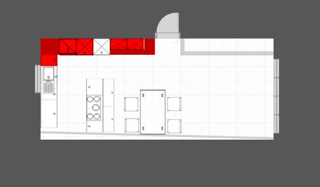

Iane, ich hab etwas umgeplant. ich würde die planobere Wand nur mit HS bestücken,
links angefangen nach der toten Ecke mit hochgebautem GSP, dann DGC/BO-HS, dann KS-HS,
rechts daneben wäre dann noch Platz für zwei 60er HS mit Mindertiefe 40 cm.
Im HS über dem GSP könnte man ein herausziehbares Tablar einrichten für die Küchenmaschine oder den Thermomix. Die Küchenmaschine hätte auch links davon im toten Eck Platz. Aber ein Gerät wär schon mal von der APL verschwunden.
Dann würde ich die Fensterseite planlinks mit der Spüle bestücken und auf die Halbinsel doch das Kochfeld.
Du hättest an der Spülenseite sehr viel Arbeitsfläche, brauchst Dich nur umzudrehen und stehst am KF. Den MUPL kannst Du dann auch gleich integrieren. Ich weiß nämlich ehrlich gesagt nicht, wie Du den ganzen Müll im Spülen-US unterbringen willst. Ein 30er oder 40er MUPL würde da schon entlasten: vorne Bio- hinten Restmüll.
Auch wenn Du sagst, Du verbrauchst Gemüseschalen und Fleischparüren, irgendwann -spätestens nach dem Fondziehen- fällt der Abfall ja an. Abgesehen von Essensresten, Eierschalen, Teeblättern, Bananenschalen etc. ...
Das Kochfeld auf der Halbinsel fände ich auch nicht störend für ein anzurichtendes Buffet zum Beispiel.
Ich sehe das oft bei einer Freundin, die das oft auch braucht: eine Suppe, die warmgehalten wird, ein Gulasch usw.
Das Kochfeld vor dem Fenster ist halt auch wegen der Fettspritzer nicht so schön. Da ist der Rahmen und das Glas, das sauber gemacht werden muss. Ist m.E. schon aufwändiger als eine glatte Fläche.
Ich habe Evelins Planung zugrunde gelegt.
Hier dann die Zeichungen:Iane-pewu2.JPG Iane-pewu1.JPG

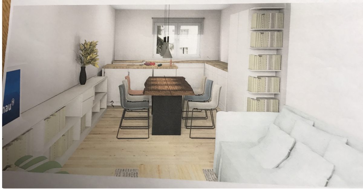

Die mindertiefen HS planoben sollen dem Esszimmer/Wohnzimmerbereich dienen. Kann auch als Regalwand oder gemischt gestaltet werden. Ihr habt zwar in der Wohnung durch die leeren Zimmer noch jede Menge Platz, aber wenn dann zwei Kinder da sind, wohin mit dem privaten Bürokram beispielsweise?
Links des Fensters können noch Regale angebracht werden, auch unten an der Wand, wo die Halbinsel andockt.

Das ist der Raum übrigens aus Sicht unserer Innenarchitekten. Das ist natürlich gehübscht (unterm Fenster macht die Arbeitsfläche keinen Knick usw.) & auch über den Abstand von & Stühlen und Front müssen wir uns noch unterhalten. Aber ich glaube man sieht, warum ich an dem "Möglichst-Wenige-Hochschränke" festhalte. Außerdem hat mir mein liebster Food-Fotograf
gerade zugesichert, mir Fotos von ihm für die Wand zur Verfügung zu stellen. :kiss:
