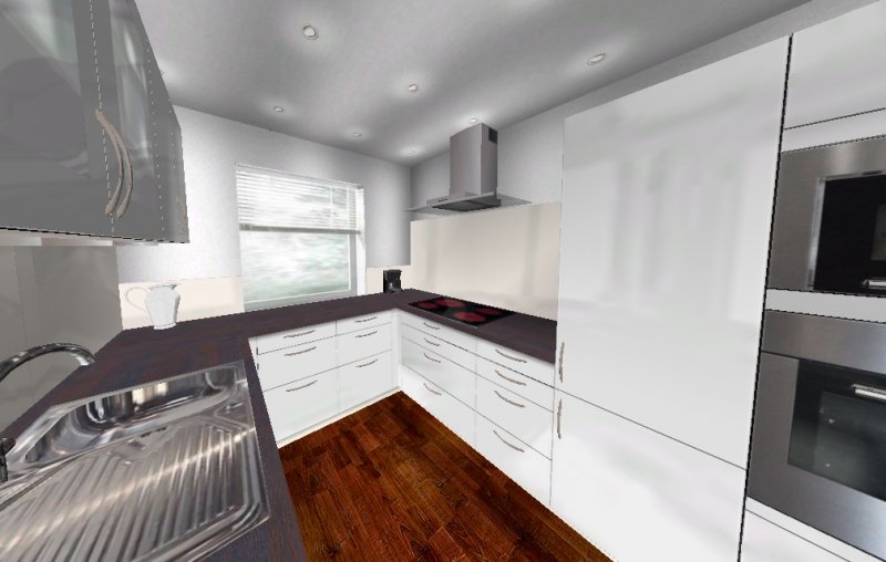

Hänge bitte mal die Planung ein, damit wir ein Bild vor Augen haben.

Stimmt, hier ist unsere Planung zur besseren Vorstellung.
Gutmann Campo Umluft Sonderanfertigung oder gibt es Alternativen? - 242205 - 18. Mrz 2013 - 10:23
Eine Deckenhaube wollten wir eigentlich nicht, da wir die ohnehin niedrige Decke nicht auch noch abhängen möchten. Die rechte Seite soll luftiger und nicht drückend wirken.
