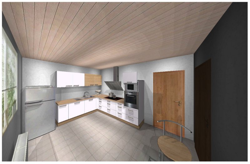

    Hallo alle miteinander,
    ich und meine Freundin beziehen am 01.06. eine andere Wohnung und benötigen dort leider eine neue Einbauküche.
    Da unsere voraussichtliche Wohnzeit auf ca. 1-3 Jahre beschränkt sein wird (wir möchten in Zukunft Eigentum erwerben), sollte die Küche natürlich so günstig wie möglich, aber dennoch brauchbar sein.
    Mittlerweile haben wir uns in diversen Küchenstudios Angebote eingeholt, die aber leider das Budget immer bei Weitem gesprengt haben ;-).
    Also habe ich mich hier durch diverse Einträge gewühlt und die Planung auf den im Anhang ersichtlichen Stand weiterentwickelt. So sind im Laufe der letzten Tage das Eckrondell, weitere Hängeschränke und diverse Kleinigkeiten aus der Planung verschwunden. Weiterhin sind wir auf Melaminharzbeschichtete Fronten mit ABS-Kante umgestiegen, da mehr in unserem Budget anscheinend nicht drin zu sein scheint.
    Nun liegen uns Angebote folgender Hersteller vor (bzw. stehen teilweise noch aus): Burger, Häcker, Pino, Artego, Impuls und Global.
    Von dem Gerätedschungel möchte ich erst gar nicht anfangen, da wurde uns bisher von Neff über AEG bis Viva oder Constructa so ziemlich alles angeboten.
    Unsere Fragen:
    1) Lässt sich eurer Meinung nach noch etwas an unserer Planung verbessern?
    2) Gibt es Hersteller in Bezug auf Holz und Geräte die man präferieren/meiden sollte?
    3) Seht ihr eine Möglichkeit, uns die Entscheidung leichter zu machen? Oder mit dieser Planung einfach da bestellen, wo das beste Angebot gemacht wird?
    4) Geräte separat kaufen oder im Setpreis zusammen mit dem Holz?
    Ich danke euch im Voraus schon einmal für jedwede Hilfe und steh natürlich gerne für alle Fragen bereit :-)
    Gruß,
    Pierre

    AW: Günstige Lösung für Mietswohnung
    Hallo Pierre, herzlich Willkommen im Küchenforum! :welcome:
    Ihr könntet die beiden 40er neben dem Kochfeld zu einem 80er U-Schrank machen und das Kochfeld mittig darauf setzen. 2 schmale Schränke sind insgesammt teurer wie ein breiter.

    Die Schränke unter dem Kochfeld hatten wir ursprünglich auch auf 2x 80 cm geplant, in den Küchenstudios sagte man uns allerdings, dass das problematisch mit dem Kochfeld wäre...!?

  4. bibbi
    bibbi Spezialist
    Seit:
    28. Feb. 2010
    Beiträge:
    3.348
    Und bei der Blockverrechnung ist es relativ egal wie die Schrankeinteilung ist.
    Bei der Häcker Classic habe ich es schon so verplant,es werden dann oben 2 flache
    Schubkästen gesetzt.
    Die jetztige Einteilung ist aber auch ok,so werden vom Koch nicht alle Auszüge
    blockiert und es gibt nur einen flachen Schubkasten.
    Denkbar wäre auch 50-80-50.
    LG Bibbi

    50 80 50 wäre natürlich auch denkbar, da hast du Recht. Bringt mir das denn noch einen Vorteil? Ist wahrscheinlich nur Geschmackssache, oder?
    Ich bin für alle Kommentare offen, auch für Kritik ;-)

    Wesentlicher Faktor einer guten Küche ist auch eine GUTE Montage. Eine schlampige Montage macht aus der besten Küche einen stümperhaften Haufen von Möbeln.
    Ich würde allerdings die Kochfeldseite wirklich eher 60-80-40 einteilen. Das schafft auch etwas mehr Platz zwischen Spüle und Kochfeld und man hat noch den einen etwas breiteren Unterschrank.

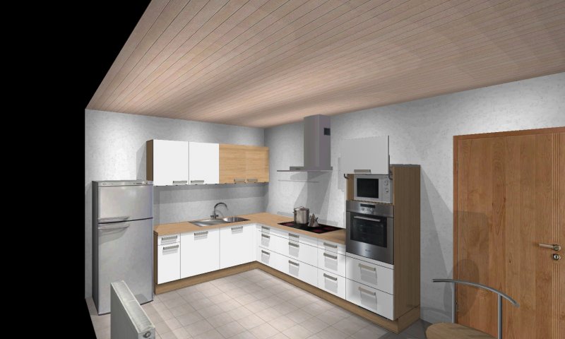

    1)
    Burger-Küche
    Fronten Melaminharz weiß
    Arbeitsplatte in Wild-Oak
    Alle Auszüge und Türen mit Dämpfer
    komplett Neff-Geräte (60 cm Induktion, Backofen, Geschirrspüler, Umlufthaube)
    Blanco Silgranit Spüle in Anthrazit
    Blanco Armatur
    Mülltrennungssystem unter Spüle
    ~5.000,00 € (je nach Gerätewahl)
    2)
    Schüller-Küche C.2
    Arbeitsplatte in Eiche Provence
    komplett Constructa oder Neff-Geräte (60 cm Induktion, Backofen, Geschirrspüler, Umlufthaube)
    Blanco Armatur
    Angebot kommt Mittwoch, wahrscheinlich etwas teurer als Variante 1
    Anlieferung und Montage ist jeweils mit einkalkuliert. Ich habe zwar bereits zwei mal beim Küchenaufbau geholfen, alles aus einer Hand ist mir aber lieber.
    Eine Frage ist allerdings noch schwierig für mich: Korpusfarbe in weiß oder im Dekor der Arbeitsplatte?
    Gruß,
    Pierre

  18. KerstinB
    Seit:
    14. Feb. 2008
    Beiträge:
    47.373
    Also, wenn die Hängeschränke so zweifarbig sein sollen, sieht das meiner Meinung nach aus, als wenn der eine als Rest weiterverwertet wurde.
    Ich würde vermutlich Korpus/Sockelfarbe in weiß nehmen und dann evtl. die Hängeschränke komplett in Holzfarben.
    Bei Schüller C2 könntest du auf Kochfeldseite auch 1-1-2-2 rasterig werden, sonst wird dir da sicherlich 1-2-3 angeboten. Und, hast du auf Kochfeldseite in 60-80-40 teilen lassen?

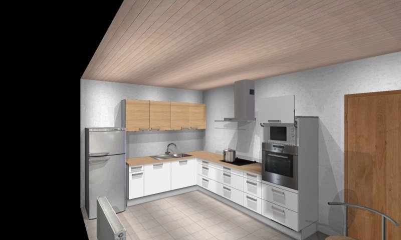

  19. HighTowerWW
    HighTowerWW Mitglied
    Seit:
    24. März 2014
    Beiträge:
    61
    Hallo KerstinB,
    danke für deine Anregungen.
    Die Hängeschränke wollte ich mittig in Holzdekor, außen in weiß machen, dafür muss ja nur bei Montage getauscht werden. Lässt sich aber im Planer nicht so darstellen, da zwei 100er Schränke geplant sind (günstiger als vier 50er). Du findest Sockel in weiß und Hängeschränke komplett im Holzdekor besser (siehe Anhang)?
    Bei Schüller würde uns 1-1-2-2 angeboten soweit ich das in Erinnerung habe, ist ja 6-rasterig.
    Schrankaufteilung Kochfeldseite ist eigentlich noch völlig frei. 60-80-40 wäre besser?

  20. KerstinB
    Seit:
    14. Feb. 2008
    Beiträge:
    47.373
    60-80-40, ja, besser als 45-90-45 ..
    - weil mehr Platz zwischen Spüle/Kochfeld
    - 60er und 80er sind auf ihren Grundflächen besser nutzbar und ein 40er ist dann gut für Gewürze, Kleinkram etc.
    Wichtig ist halt
    Stauraumplanung ... Wort mal anklickern.
    Und Hängeschränke komplett in Holz gefallen mir besser, da ist ja auch noch der Standalone daneben, der Unruhe bringt.
