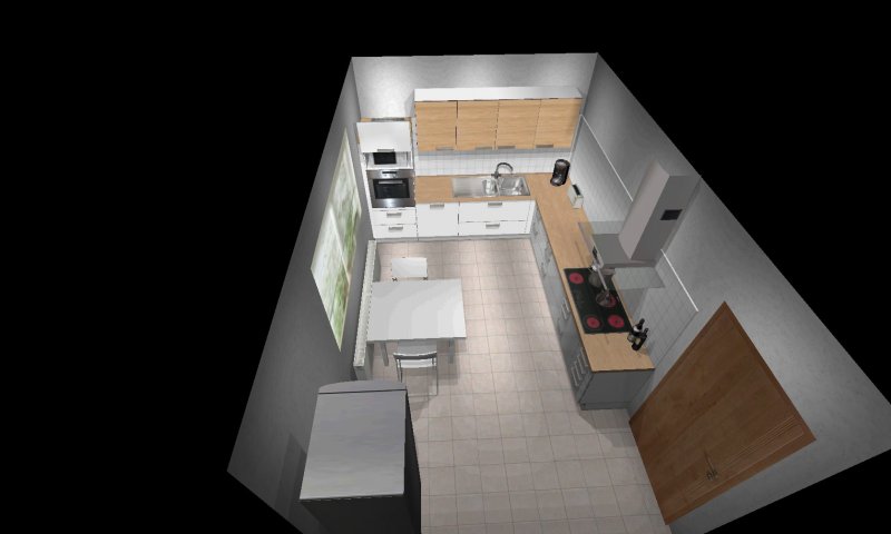

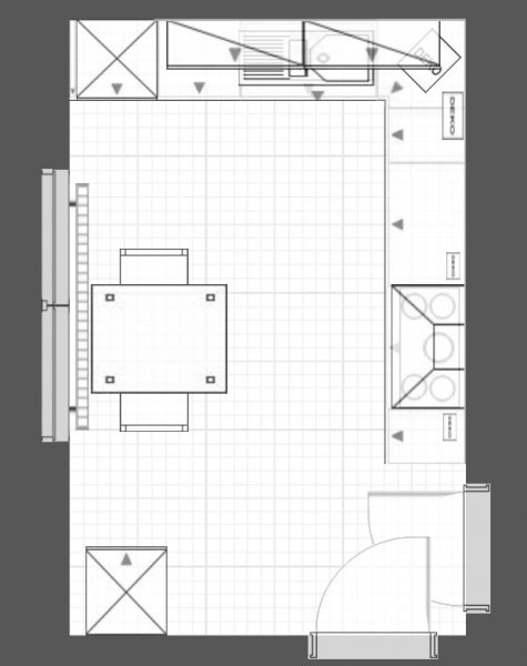

Könnten wir eigentlich "Bedienungsprobleme" bezüglich des Backofens bekommen, da dieser direkt an der Wand sitzt?
Ich überlege ja wirklich aus Kostengründen wieder auf die "zwei-Türme- Variante" zu gehen :'(
Gruß,
Pierre

AW: Günstige Lösung für Mietswohnung
Es sollte keine Bedienprobleme geben. Erstens wird es ja auch eine schmale Blende zur Wand geben und dann ist da ja auch gleich noch die Fensterlaibung.
Es ist eure Entscheidung ... ich würde die 2-Türmevariante wenn es irgend geht, vermeiden.

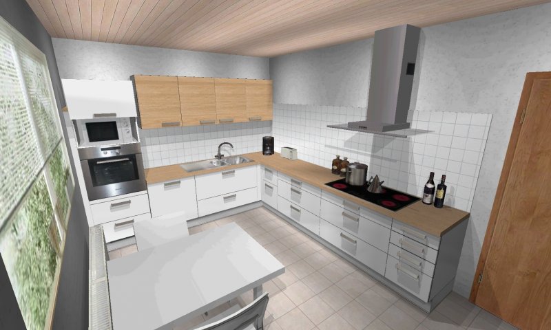

Hallo liebe Forengemeinde, hallo Kerstin,
die finale Planung steht soweit (hoffentlich) ;D
Burger Küche 5 Raster, 17 cm Sockel
Fronten Melaminharz weiß mit Dickkante
Arbeitsplatte und Alternativfronten Melaminharz "Wild Oak" mit Dickkante
Spüle Blanco Silgranit Metra 45 S
Armatur Blanco Mila-S
2 Unterschrankleuchten Naber Giro mit Leuchtstoffröhre
Neff Backofen BP 1842 N (inkl. Clou)
Neff Kochfeld TT 4388 N
Neff Dunstesse DSH 7952 N (inkl. Umluftset)
Neff Geschirrspüler GX 960
Lieferung und Montage
Das Küchenstudio möchte die nächsten Tage mit den aktuellen Mietern einen Termin zum Aufmaß ausmachen und dann hoffen wir mal, das alles passt und wir den Kaufvertrag fertig machen können. ;-)
Gruß,
Pierre
Na, dann herzlichen Glückwunsch :top: Ich finde es gut, dass ihr euch für die Variante flache Unterschränke am Kücheneingang entschieden habt. Der Raum wird großzügiger wirken. Und die Auszugsunterschränke werdet ihr lieben.

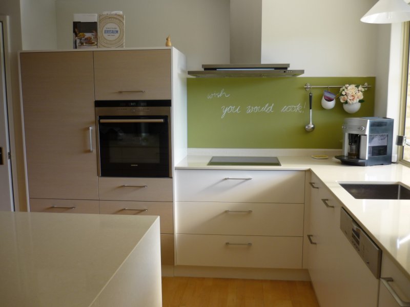

Die US Aufteilung gefällt mir.
Ich kann mir aber nicht so richtig vorstellen, wie der 172cm hohe HS in weiss mit den höheren OS und in einer anderen Frontausführung zusammenpassen. Meine Wahl wäre den HS mit der selben Oberkante wie die OS ausführen und den HS auch in derselben Frontfarbe, wie zB bei meiner Küche (ohne OS). Hab auf die Schnelle kein besseres Beispiel gefunden.
Der Platz auf dem Hochschrank wird ein wunderbarer Abstellplatz für Obstschale oder ein sonstiges sperriges Trum ;D.
Jetzt kommt "Meckern auf hohem Niveau": ich würde bei dem Müllschrank den 3er Auszug oben und den 2er Auszug unten machen. Dann hat der Müll etwas größere Eimer und die Linienführung passt durchgehend.
danke für eure Anregungen.
Die Ablage auf dem Turm wird nur dekorativ genutzt werden, z.B. mit einer schönen Grünpflanze und einer Obstschale ;-)
Der MUPL ist oben 3 unten 2, ist nur auf dieser Darstellung falsch ;D

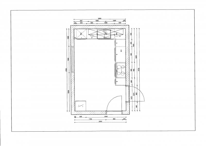

Noch etwas: meint ihr wir sollten die Hängeschränke lieber in 90 cm Breite ausführen, um mehr Luft links und rechts zu schaffen?
Nach Aufmaß wurde klar, dass die Wand auf Kochfeldseite etwas kürzer ist als angenommen. Deswegen haben wir jetzt die Blenden der Ecke beidseitig auf 3 statt 5 cm gekürzt, dadurch endet die Küchenzeile jetzt ca. 2 cm vor dem Türrahmen. Ist das ausreichend? Oder lieber einen 90er Schrank auf 80 kürzen?
Weiterhin ist somit die Verblendung zur Wand beim Backofen auf ca. 10-13 cm gewachsen...
Gruß,
Pierre
Ich finde es ausreichend .. und beim Backofen schaden die 10 bis 13 cm nicht. Dann ist auf jeden Fall Ellbogenfreiheit. Wobei natürlich, wenn es wirklich 13 cm sind, man überlegen könnte, einen Unterschrank 10 cm breiter auszuführen.
einen Unterschrank 10 cm breiter geht laut KFB nicht, da ja Geräteschrank und Spülmaschine fix 60 cm sind und der Spülenschrank nur bis 100 cm verfügbar ist.
Man könnte die Eckblende asymmetrisch machen, ist nur die Frage, ob das was aussieht!?
Gruß,
Pierre
Ich hatte die Spülenschrankbreite nicht im Kopf ... Man könnte dann evtl. 60er Spülenschrank und 50er Unterschrank ?
Man könnte aber jetzt auch einfach sagen ... alles ok und das wird eine gute Küche ;-).
Wie gesagt, die breitere Blende am Backofenschrank zur Wand hin, ist ja kein Fehler.
