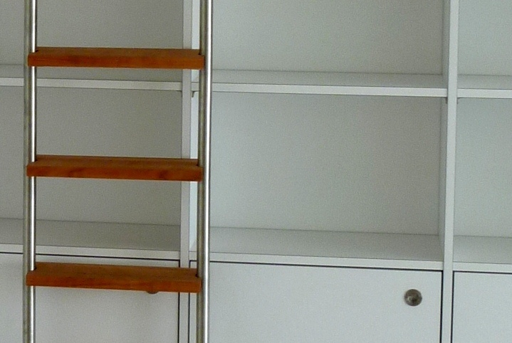

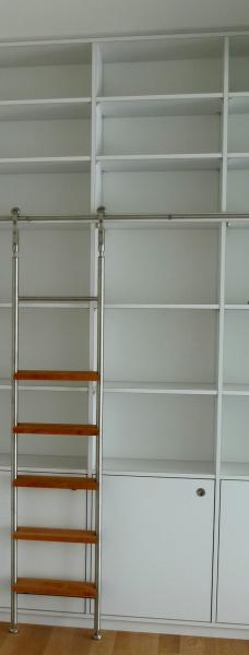

Ich habe ein Bücherregal extra in Schichtstoff gewählt und zwar mit extra schwarzen Kanten - als Stilelement eingesetzt (Mondrian lässt grüssen ;-)); je nach Küchenhersteller kann man auch die ganze Kante in einer Kontrastfarbe wählen - auch das sieht sehr gut aus - es passt allerdings nicht zu dem *ich kann mich grad nicht entscheiden, und wähle deshalb Magnolie, weil ich damit nix falsch machen kann - alle anderen haben es schliesslich auch* :cool:
