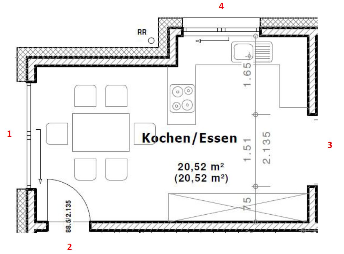

im Rahmen unseres Neubaus beschäftigen wir uns nun mit dem Thema Küchenplanung . Da das Kochfeld in der Mitte des Raums platziert wird, kommt der DAH eine besonderen Bedeutung zu. Eine Standard-Inselhaube möchten wir nicht, weil durch Schacht die Gesamtoptik negativ beeinträchtigt wird.
Daher überlegen wir, welche Dunstabzugshaube bei uns am sinnvollsten ist. Spontan bin ich auf die Deckenhauben (u.a. von Novy ) aufmerksam geworden. Das könnte ich mir optisch auch gut vorstellen. Allerdings habe ich gelesen, dass die Funktionsfähigkeit für solche System bei Querströmungen stark beeinträchtigt wird.
Vor diesem Hintergrund möchte ich euch einen Grundriss sowie eine Grobplanung der Küche in der Anlage zur Verfügung stellen. Hierzu hätte ich folgende Fragen:
- "Funktioniert" bei diesem Grundriss eine Deckenhaube ?
- Ist eine Um- oder Ablufft (bei KFW 55 mit KWL) zu favorisieren?
- Welche Größe sollte (bei einem 80er Kochfeld) die DHA haben?
- Gibt es eine klare Kaufempfehlung zum Thema "Preis-Leistungs-Verhältnis"?
Für ein Feedback möchte ich mich im Voraus recht herzlich bedanken.
