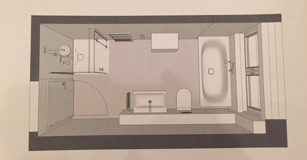

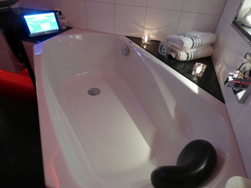

ich meine die Wanne so wie im Anhang schräg stellen. Damit entsteht ein luftiges Bild beim Eingang.
Die Dusche ggf. in Halbrund od. als 5-Eck. Das schafft etwas mehr Luft am Eingang.
Den Waschtisch einzeln (gestrichelte Linie, Beispielfoto) od. eine durchgehende Platte bis hinten hin.
Bei der Wanne guckst Du aus dem Fenster. Wasser kann durch den Boden und die Armatur kommt an / auf das Wannendreieck. So sparst Du dort die Vorwand.
Bei Erdgeschoß besteht evtl die Wanne etwas tiefer einzulassen und neben das Klo kann noch eine schmale Schamwand.
Dazu noch über dem Waschtisch ein großer, eingelassener Speigel, das schafft in Verbindung mit der schrägen Wanne richtig Tiefe in dem schmalen Bad.
WC und Waschplatz kann ja noch ewas hin und her geschoben werden.
Vieleicht ein paar Idden dabei, alles in etwa Maßstabsgerecht gezeichnet. Achtung: Bad kann teurer werden als die Küche:tounge:, muß aber oft länger halten
VG
Jens
Breezy
743
Finde ich besser, so hast Du zwischen Dusche und Wanne noch Platz für einen Schrank und einen Behälter für Schmutzwäsche.
Die schräg stehende Wanne aus #21 finde ich auch nicht schlecht, allerdings hat man dann planunten rechts eine relativ unnutzbare Ecke.

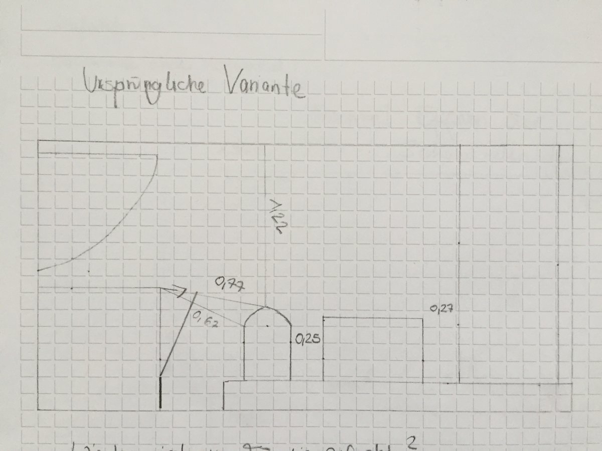

Mittlerweile glauben wir das die ursprüngliche Planung doch besser ist. Wir werden dann einfach die duschtür Richtung Toilette aufgehen lassen.
So hat man einfach auf der linken Seite Platz. Da kommt nur ein (36 tiefer) Badeschrank hin.
Oder was meint ihr?

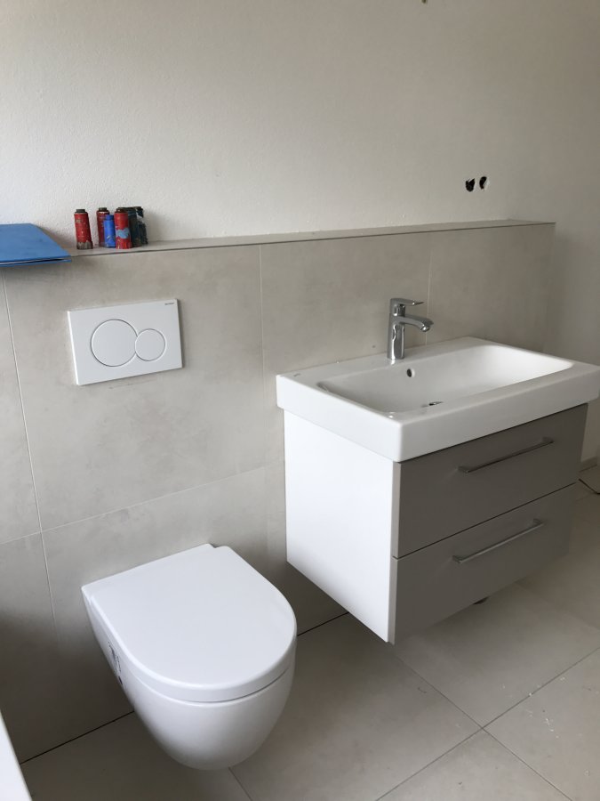

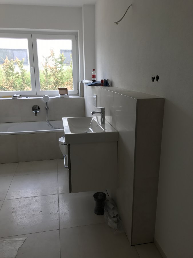

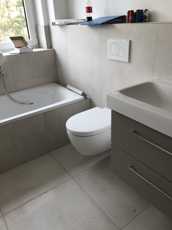

Hallo ihr Lieben,
nach langen hin und her haben wir uns für diese Variante entschieden:
Mein Mann war es wichtig, dass er nachdem duschen Platz hat sich abzutrocknen und keine Kollision zu haben.
Des Weiteren hatten wir fast bis zu Ende die Toilette links, weil wir dachten diese sei tiefer und deshalb besser wegen der "engstelle" von 80 cm.
Am Schluss haben wir uns doch entschieden das Waschbecken Links zu machen, da wir so zum einen die Toilette aus dem Blickfeld haben und zum anderen ist einfacher wenn jemand am Waschbecken steht und es doch mal "eng" wird, ein Schritt zur Seite zu gehen, als wenn jemand auf der Toilette sitzt.
Tigerlilli
329
Sorry, ich finde das nicht schön. Die Toilette so eingequetscht zwischen Waschtisch und Wanne - echt gruselig, überlegt euch das wirklich gut.
Wie oft nutzt man die Toilette am Tag, wie oft die Dusche?
Ist es echt ein Problem, wenn die Dusche anders öffnet? Da rauskommen und zwei Schritte machen, um nicht direkt vor der Badezimmertür stehen dauert keine 10Sekunden! Wenn die Duschtür aber Richtung Fenster öffnet, nimmt euch das viel Platz weg.

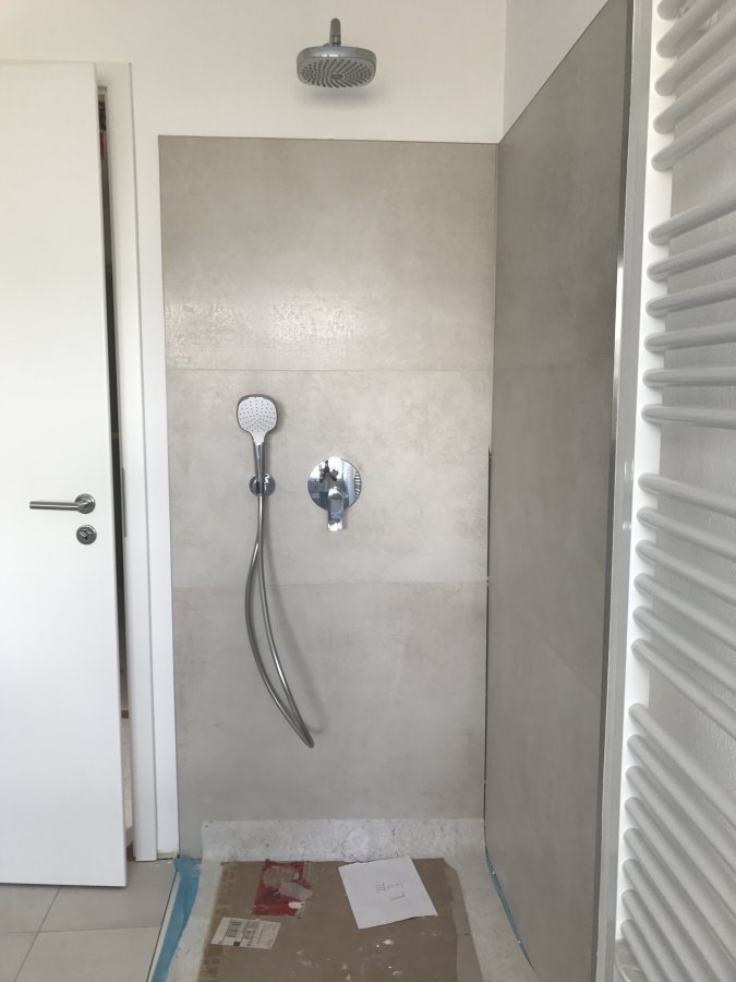

Ich finde deine Fliesen im Bad sehr schön :kiss: Könntest du mir vllt verraten wie die heißen? Wir haben am Samstag eine Fliesenbemusterung für unsere ETW und sind am Ideen holen.
