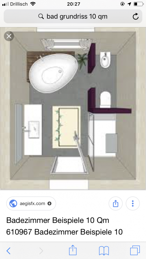

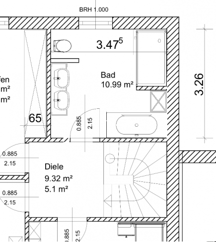

Stehen dem selbem Problem. Auch 10qm und Raumform, Tür und Fenster sehr ähnlich wie bei euch.
Unser Häuslebauer hat wie auf dem Bild geplant aber ich glaube 1. ist die Dusche zu klein und zweites finde ich diese Aufreihung recht und links nicht schön. Wirkt so unwohlich und altmodisch

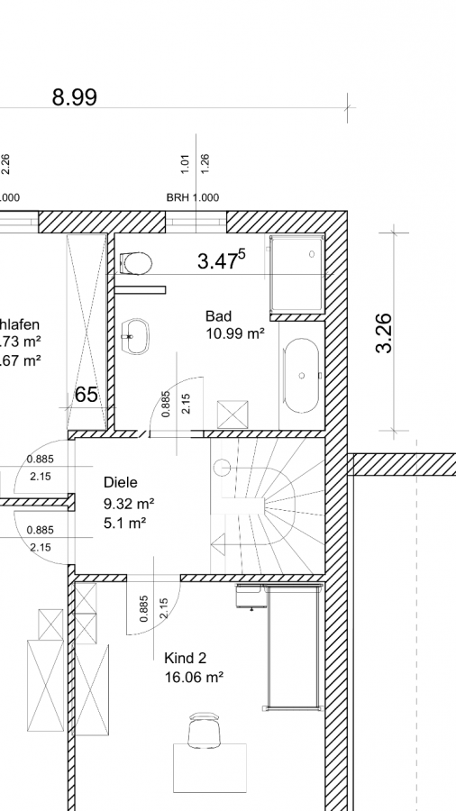

So bzw so ähnlich könnte ich mir vorstellen, aber nur mit Wc

Bei deinem Beispielbild würde mir Stauraum fehlen, für Hnadtücher, Klopapier, Duschgel und viele sonstige Badsachen (Pflaster, Reisewaschzeug, Sonnenschutzmittel, ...).
Wie findet ihr die Idee:
Aufteilung wie beim ersten Plan aber Eckbadewanne. Dann könnte die Dusche etwas länger gemacht werden und der Raum wird etwas interessanter.
Findet ihr das WC zu nahe am Fenster? Ich will nicht das man vom Nachbarhaus gesehen wird wenn man es benutzt

Würde ich bei dem Raum nicht nehmen, da die Bauart m.E. viel Platz verschwendet. Ich würde bei diesem Plan
bleiben und Badewanne mit Dusche tauschen. Plissee finde ich auch schön, großser Vorteil finde ich ist, man kann sie nach Belieben einstellen.
Wie groß soll die Dusche denn werden? "Normale" Duschen sind ja 90 x 90cm, manche sogar noch kleiner. Unsere begehbare Dusche ist 100cm breit und 140cm lang, mit einem Eingang von 65cm. Das empfinde ich schon als riesig.
Naja, in erster Linie so groß das nach dem Duschen nicht das ganze Badezimmer unter Wasser steht. Wenn der Duschvorleger einige Spritzer abbekommt ist es mir egal.
Wenn der Eingang am hinteren Ende der Seitenabtrennung ist, und der ca 60breit ist, müsste der vorderen Teil schon mindestens 100cm sein denke ich. Also lange Seiten ca. 160cm und breite ca. 100cm
