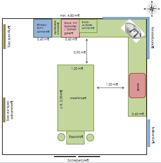

Meine allererste Idee zur Arbeitsinsel habe ich mal hochgeladen.
Was mich interessiert ist, ob die Anordnung einigermaßen stimmig ist (Laufwege, Geräte, …). Der Apothekerschrank ist etwas komisch platziert. Aber ich dachte mir, ein Puffer zwischen kalten Kühlschrank und heißem Backofen / Dampfgarer kann vielleicht nicht schaden?! Oder reicht dafür die Verkleidung vom Kühlschrank aus?

Ich denke, dein Budget ist zu sportlich für deine Wünsche an die Küche.
Kühlschrank und Backofen nebeneinander sind heutzutage kein Problem mehr, da die Geräte meist super isoliert sind. Bei meinem neuen Ofen konnte ich selber fühlen, da nach dem Aufbau noch ein Schrank fehlte. Da hat sich nix erwärmt.
Mit dem Spülen bist du am wenigsten in deiner Küche beschäftigt, die meiste Zeit wirst du beim Schnibbeln und vorbereiten verbringen, so dass du keine Eckspüle benötigst. Zudem ist bei Eckspülen immer das Problem, dass wenn du vorne den Müllauszug ziehst, die seitlichen Schränke blockierst. Außerdem gibt es Berechnungen, dass diese Art der Eckenausnutzung keinen Platzgewinn bedeutet.
Einen Apotheker wird ebenfalls kritisch gesehen, da du immer den ganzen Schrank aufziehen musst, um an eine Mehltüte zu gelangen. Wenn der Schrank mit Gitterstäben ist, und dir etwas aus der besagten Mehltüte rieselt, musst du den ganzen Schrank putzen. Meist hat er auch eine Ebene weniger.
Bewährt haben sich demgegenüber die 40er Vorratsschränke mit Auszügen. Da hast du alles in einer Schublade im Überblick.
Meist ist es günstiger keine Vorratskammer zu haben, da man alles in der Küche unterbringen kann und so mehr Luft in der Küche hat. Wir haben unsere Wände der Vorratskammer eingerissen und ich bin froh drum. War eh fast nur noch Rumpelkammer und dadurch, dass keine Schubladen in der Speisekammer sind, stapelst du alles voreinander und man verliert den Überblick, bzw. man ist am rumkruscheln.
Wenn du eine gute Dunstabzughaube hast, hast du keinen Fettfilm mehr in der Küche.
Bei unserer sind direkt daneben, zwei Glasregale. Ich finde nur noch Staub auf ihnen.
Wenn euer Budget jetzt noch nicht dafür reicht, würde ich warten und auf eine gute sparen.
Könntest du bitte noch einen ungefähren Geschossplan hochladen, dann können wir uns besser orientieren und die Laufwege vorstellen.

falls Du die Eckspüle genau so wie die gezeigte Form in Deinem Plan planst, kann ich aus eigener Erfahrung schon sagen, dass ich sie sehr unpraktisch fand. Die komisch geformten Seitenteile sind flächenmässig nicht richtig zu benutzen für normal größere Teile, zB Topf oder mehr als 1 Geschirr auf so einer Abtropffläche u Salat in dem kleinen Beckchen zu waschen war mühsam, weil es zu klein war. Und dann bleibt das. Hauptbecken, dass mir nicht groß genug war, Großteile gut drin einzuweichen.
Aber Deine Vorstellung wg Eckspüle im Bezug zu der Fensterlage und Ausblick kann ich verstehen. Aber es muss unter dem Fenstereck keine unpraktische Spüle sein. Du kannst eine gerade Spülenform zB Stückchen nach rechts davon versetzen und links davon als Abstellplatz beim Schnippeln benutzen.
Ich benutze beim Schnippeln od Vorbereitung vor der Kochplatte schon viel Spüle, weil ich öfter meine Hände zwischen durch abwasche, nach Berührung mit Fleisch, bevor ich zu Gemüsse greife, zB, weil auf frischem Fleisch ja mehr Keime vorhanden sind. Oder Eier trennen usw. Daher finde ich persönlich Schnippeln neben od nah Spüle sehr praktisch und werde in meiner neuen Küche so haben.

Ja, gönne uns bitte mal einen Geschoßgrundriss, denn gerade deine Argumentation mit Kindern im Blick behalten und nicht durch "Ess/Wohnbereich tragen" spricht eigentlich dafür, die Küche Richtung Terrasse/Garten zu orientieren. Stell dir den Sommer vor, einkaufen macht man vielleicht alle 2 bis 3 Tage, aber im Sommer nutzt man Terrasse doch gerne, gerne auch zum Grillen, dort einfach nur Essen etc.
Kinder spielen im Garten und kommen schnell mal rein, um ein Getränk zu holen oder so. Sollen die jedes Mal durch Ess/Wohnbereich?
Dazu solltest du dir mal die neue Küche von White Tiger (Planungsthread) ansehen. Die haben in ihrem Haus gerade alles umgeworfen, damit Küche / Essen endlich bei der Terrasse ist.
Und noch eine Bitte, füll doch die Checkliste gewissenhaft aus. Auch mit Heißgeräten usw. Auch, wenn du einiges davon im Text geschrieben hast, dienst sie als schnelle Nachschaumöglichkeit. Und, da wir hier nicht nur einen Thread haben, ist das sehr dienlich.

Deine Liste .. ich spreche mal so jeden Punkt an ;-). Auf jeden Fall ist es schon mal sehr gut, dass du dir so viele Gedanken gemacht hast. :2daumenhoch:
Zu der Ausstattung:
  • Ausreichende Arbeitsfläche, ergonomische Arbeitshöhe , aus Granit (Meinungen zu Granit?)
    Granit durchaus ok, ich finde aber auch gute Schichtsstoffplatten ok oder Keramik (daraus ist meine APL)
  • Großes Induktionsfeld, Vollflächen-Induktion (unabhängig von Topfgröße), etwas niedriger als Arbeitsfläche angesetzt, in Nähe der Spüle (wegen Abgießen)
    Vollflächeninduktion wird aktuell noch überschätzt. Du hast trotzdem nur 4 oder 5 Kochstellen. Genausogut finde ich da entsprechende Felder z. B. mit einer Flexzone (ca. 19x38 cm) und 2 oder 3 weiteren passenden Kochstellen von 28 bis 14 cm.
    Wirklich etwas niedriger? Kochst du soviel in hohen Töpfen? Wenn es nämlich in derselben Zeile wie die Spüle ist, finde ich es meist optisch nicht so gelungen. Und dann stellt sich immer auch die Frage, wie breit sollte dieser niedrigere Abschnitt sein? Gerade bei Induktion hat man oft schon vorbereitete Sachen neben dem Kochfeld stehen um sie nach und nach zu verarbeiten.
    Hast du soviele Sachen außer Nudeln, wo du ständig abgießen musst?
  • Backofen auf Augenhöhe, mit Pyrolyse , einfache Ausstattung (Ober- / Unterhitze, Umluft, Grill) - ok
  • Kombidampfgarer, über dem Backofen eingebaut
    Das macht keinen Sinn, wenn der Backofen bereits in Augenhöhe ist. Ein Heißgerät sollte nicht höher eingebaut werden, als oberste Einschubleiste im Heißgerät=Schulterhöhe, damit noch bequem bedienbar. Bei deiner Größe könnte ich mir vorstellen, die beiden Heißgeräte nebeneinander mit Oberkante ca. 150/160 cm einzubauen. Untendrunter dann Stauraum mit Innenauszügen.
  • Mikrowelle (braucht man die eigentlich noch? Evtl. eine im Backofen integrieren?)
    Gerne wird Dampfbackofen einerseits und Kombibackofen mit integrierter Mikrowelle komibiniert. Leider gibt es letzteres soweit mir bekannt nur in 45 cm Bauhöhe, Dampfbackofen meist auch nur. D. h., man müßte prüfen, ob man eine höhere Backofenform überhaupt braucht. In aller Regel nur für sehr große Truthähne oder ähnliches.
  • Geschirrspüler , in Nähe des Spülbeckens, hochgestellt wäre super - ok
  • Große Eckspüle am Eckfenster (wegen Ausblick zur Straßen- und Gartenseite)
    Eckspüle .. Vor einer Eckspüle stehend blockierst du die größtmögliche Zahl an Unterschränken, die man gleichzeitig in der Küche blockieren kann. Den Spülenschrank und die Schränke rechts und links davon. Außerdem kommt keiner zusätzlich, noch nicht mal seitlich geschickt an die Spüle heran.
    Und ich weiß gar nicht, warum bei Spüle immer so der Ausblick genannt wird ;-)
  • Armatur dazu mit hohem Auslauf sowie herausziehbarer Schlauchbrause - ok, wobei so eine hohe Armatur idealerweise nicht vorm Fenster steht.
  • Kühlschrank als Einbaukühlschrank mit Null-Grad-Zone - ok
  • Gefrierschrank soll in der Speisekammer untergebracht werden - ok (wie gesagt Gesamtgrundriss wäre toll)
  • Die Unterschränke sollen alle mit Auszügen sein - auf jeden Fall :top:
  • Oberschränke möchte ich lieber nicht, und wenn dann mit Lifttüren. Sind Oberschränke eigentlich teurer als Unterschränke? - ok, Preisfrage .. absolut oder im Verhältnis Stauraum/Preis?
  • Hochschränke – falls geplant – mit Innenauszügen :top:
  • Apothekerschrank für Flaschen, Gewürze und die ganzen Kleinpackungen
    Gewürze, da empfehle ich dir mal diese Bilder ansonsten sehe ich da eher Auszüge als geeignet, z. T. mit kleiner Kiste drin, z. B. für Backpulver und alle sonstige zum Backen notwendigen Pülverchen etc. Die kann man dann auch mal im Ganzen auf die APL stellen. Flaschen sind ja oft Öl/Essigflaschen, die auch etwas höher sind. Auch diese sind durchaus gut in Auszügen unterzubringen. Ich habe sie als Lückenbüßer zwischen meinen Töpfen und damit auch gleich in Kochfeldnähe.
  • Rolladenschrank für Toaster, Kaffeemaschine (muss nicht sein, aber da kann man schön Sachen unterbringen)
    Ah, da sind ein paar Teile auf der APL ... da sollte man mal die Planung abwarten. Wie regelmäßig werden die Teile denn genutzt? Und, eine gute DAH sorgt auch dafür, dass die Teile nicht mehr verfetten, wenn sie einsatzbereit direkt auf der APL stehen.
  • Möglichst wenig offene Fächer wegen Fettablagerungen.. generell ok, aber ich wiederhole gute DAH ;-)
  • Essplatz für zwei Personen - wirklich in Tischhöhe wie in der Checkliste? Oder in APL-Höhe?

Wenig ideal wäre es übrigens, durch eine Schiebetür vom Ess/Wohnbereich genau vor die Insel zu laufen ;-)
Und, selbst, wenn die Hauptspüle in der Zeile ist, bei einer so großen Arbeitsinsel fände ich zumindest ein kleines weiteres Becken doch sinnvoll. Denn bei Vorbereitungsarbeiten, aber auch Arbeiten wie Kekse vorbereiten, Nudelteig ausrollen etc. braucht man doch immer mal wieder Wasser. So hat es ja auch HC schon geschrieben.

Ach herrje, das Budget liegt natürlich nicht bis 3.000 EURO :rolleyes: Ich habe da schon mit 20.000 EURO geplant – schließlich habe ich doch ein paar Wünsche.
In meinem Elternhaus hatten wir eine Speisekammer und deshalb weiß ich da schon die Vorzüge zu schätzen. Wir wohnen etwas ländlich und da hamstert man nun mal gerne ;-)
Das mit dem 40er und Innenauszügen ist ein guter Tipp :clap: Ich habe zwar in meiner letzten Küche im Apotheker kein Mehl gelagert, aber da kann einem selbst ein Päckchen Backpulver auf den Geist gehen:stocksauer:. Auch ist ein Apotheker nicht gerade billig. Das mit den kleinen Kistchen für Backpulver und Co. mache ich jetzt ja auch schon und das hat sich bewährt – warum also Bewährtes ändern?! ;-)Apotheker: gestrichen.
So, Eckspüle ist gestrichen :2daumenhoch: Die habe ich mir tatsächlich nur wegen dem Eckfenster eingebildet.

Tut mir leid, dass ich solange nicht hier war und wie versprochen, einen groben Grundriss abgeliefert habe :-[. Ich habe gemalt und gekritzelt ... und habs dann nach unendlichen Versuchen aufgegeben - bin halt kein Architekt :(.
Da ich jetzt nur noch ein paar Wochen bis zur Geburt unseres Kleinen habe, habe ich beschlossen, erst mal einen Architekten an das ganze ranzulassen. Das macht einfach am meisten Sinn als so wie ich, das Pferd von hinten aufzuzäumen.
Ich habe aber deine bzw. die Vorschläge und Tipps der anderen User mit in die Planung eingebracht und werde mich dann - sofern ich noch Fragen habe - nochmal zu Wort melden. Und in der zwischenzeit werde ich fleißig die anderen Beiträge verfolgen, da es auch dort immer gute Anregungen gibt.

Kein Problem, du kannst ja, wenn du die ersten Architektenpläne hast, diese dann einstellen, dann kann man da noch auf Sachen aufmerksam machen und checken, ob das alles so mit deiner Anforderungsliste zusammenpaßt. Pläne, am besten mit Maßen, dann einscannen oder mit der Digicam abfotografieren. Und dann einfach hochladen. Dabei immer euren Namen abdecken. Wenn es da Probleme gibt, dann einfach melden und fragen.
