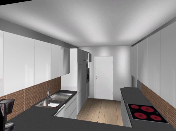

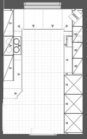

    Hallo Zusammen!
    Wir bauen ein Haus und machen uns Gedanken wie die neue Küche ausschauen soll.
    Wir haben mal versucht unsere Ideen im Alnoplaner darzustellen.
    Sind auf eure Meinungen gespannt!
    Andrina

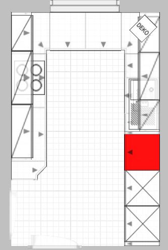

    Hier die Bilder!!!

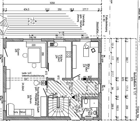

    Die Türe zwischen Küche und Essbereich ist eine Schiebetüre und verläuft in der Wand!

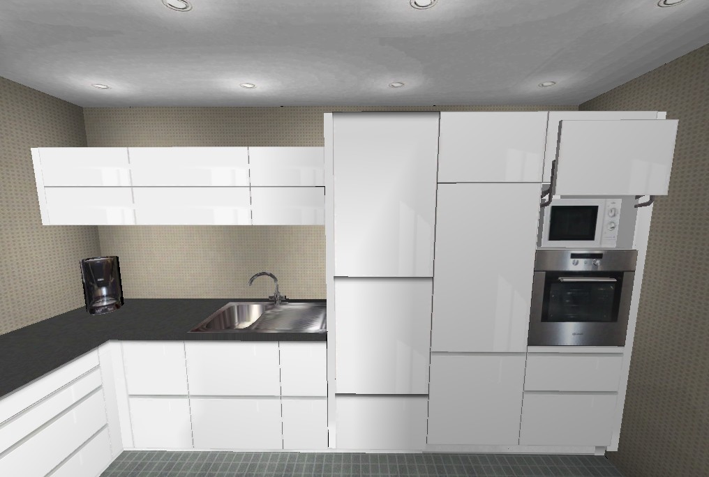

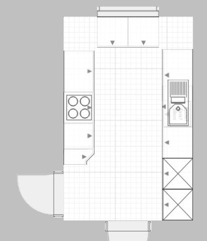

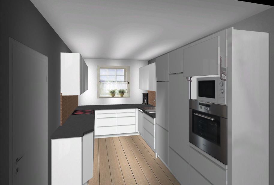

    ich habe deine Küche mit ein paar Vorschlágen nachgebaut.
    Den GSP habe ich erhöht links vom Kühli gesetzt. Ich glaube, auch so hast du ausreichend AP Fläche.
    Das Fenster habe ich tiefer gesetzt, so dass die AP in die Laibung läuft (damit du siehst wie so was wirkt.
    Den abgeschrägten Eckschrank habe ich belassen, diese Ecke ist ansonsten schon scharfkantig.
    Die Fensterzeile ist 65cm tiief.
    Planrechts unten beginnend
    Blende
    60er HS für BO/Micro
    60er HS für Kühli
    60er Hs für GSP
    Blende
    30er US 3-3
    60er US 3-3 für Spüle
    40er US 3-3 für MUPL
    tote Ecke
    Fensterseite
    2x 60 US 1-1-2-2, 65cm tief
    Planlinks oben beginnend
    tote Ecke
    90er US 1-1-2-2 für Kochfeld
    90er US 1-1-2-2
    30er US, abgeschrägt
    Blende
    OS nach Wunsch. Die HS sind 225cm hoch.
    Ob alle US 1-1-2-2 oder anders ergibt eine Stauraumplanung.

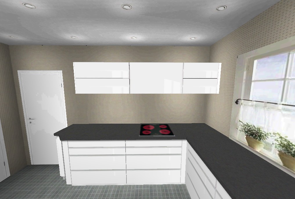

    Hallo Evelin!
    Vielen Dank für die Anregungen. Leider ist das Fenster schon so festgelegt.
    Den hochgestellten Geschirrspüler finden wir sehr gut!!!
    Wir haben deine Planung als Grundlage genommen und nur noch ein paar Kleinigkeiten verändert.

    Hallo Andrina,
    Ich würde sagen ein gelungener Entwurf. Nur musst du ein wenig mit dem letzten schrägen Schrank aufpassen. Der jetzt eingezeichnet ist, ist kein Schrank der als Abschluss einer Zeile geeignet ist. Der ist dafür da um von einer 60cm tiefen Platte auf eine 50 er oder 37er Platte und Unterschränken geeignet ist.
    Es gibt jedoch bei manchen Küchenherstellern noch solche schrägen Abschlussecken. Aber leider nur noch sehr selten!
    Ps: natürlich kann man so einen Schrank einplanen aber du müsst bedenken das nach der Schräge noch ein ca. 5 cm gerades Stück kommt. Und die Arbeitsplatte hätte dieses gerade Stück natürlich aus. Und optisch ist das kein Highlight. Aber das ist meine Meinung.
    Wenn du genau schaust sieht man dieses gerade Stück eh sehr gut am Plan.
    Ich würde euch auch noch etwas über dem schrägen Kästen machen. ZB 10-15 cm tiefe Fächer und die Rückwand dann komplett durchziehen!
    Lg Stephan

    vielen Dank für den Einwand. Wir haben im ALNO-Planer leider nichts besseres gefunden. Aber von Nolte gibt es so eine schrägen Abschlussecke wie wir uns die vorstellen.

    Warum möchtet ihr am Ende einen abgeschrägten Schrank? Ihr verliert durch die Schräge Stauraum und Stellfläche.
  10. Evelin
    Evelin Mitglied
    Seit:
    20. Sep. 2010
    Beiträge:
    7.946
    das bisschen, was man wegen der Ecke verliert, ist nicht der Rede wert. Mir persönlich gefallen abgeschrägte Schränke nicht, aber in diesem Fall finde ich es sehr angebracht. Und sicherlich hat Nolte etwas schönes. Die Küche hat eigentich viel Stauraum.

    ich würde bei der Hochschränken den Backofen in die Mitte stellen. Optisch sieht es besser aus.

    @Evelin
    Die "Kleinigkeiten" sind:
    Höhere Hängeschränke
    Andere Einteilung der Hängeschränke
    Das Spülbecken haben wir nach links gerutscht, weil wir zwischen Spüle und Geschirrspüler noch eine kleine Abstellfläche haben wollen

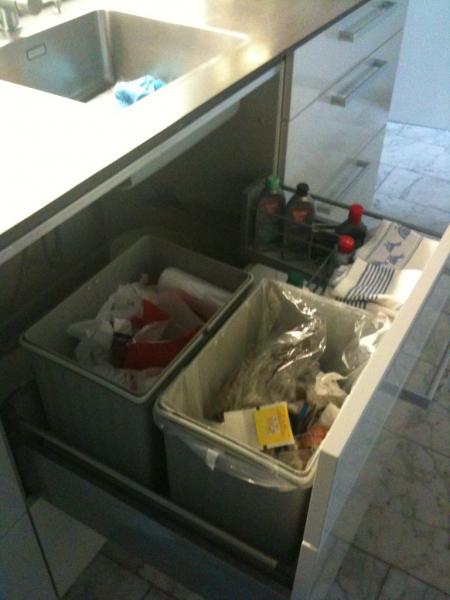

    Dadurch haben wir den MUPL leider verloren:rolleyes:. Jetzt sind wir auf der Suche nach einem neuen Platz dafür. Evtl. unter dem Fenster (dann wäre die Symmetrie dahin) oder auf der Spülenseite. Dort haben wir im Moment einen 50er unter dem Spülbecken und daneben einen 80er Schrank. MUPL in Spülen- und Geschirrspülernähe zu haben wäre wahrscheinlich praktischer.
    Reicht ein 40er MUPL? Mein Mann ist da eher skeptisch und kann sich nicht vorstellen, dass Rest-, Plastik- und Biomüll gut reinpassen.:girlsigh:
    Den abgeschrägten Schrank finden wir an dieser Stelle passend, der soll so bleiben. Stauraumproblem werden wir wohl nicht bekommen.
    BO und Kühlschrank überlegen wir zu tauschen, da die Mikrowelle dann besser zu erreichen wäre (Anschlag bei Mikro ist links)
    LG Andrina

    Ja, und das verstehe ich nicht. Auf der Seite passt auch ein 40er MUPL - 50er Spüle - 40er US. Einmal bleibt dir die Symmetrie vor dem Fenster bewahrt und wenn du 80cm zwischen Spüle und GSP hast, ist das nicht die beste Lösung. 40cm sind sehr angenehm, wenig Getropfe auf dem Boden und man braucht keinen extra Schritt zu machen. Es wird dich irgendwann nerven.
    Wenn du eine Spüle ohne Ablage nimmst oder eben die Ablage in Richtung Fenster, dann sind 40cm wirklich ein schöner Platz, um was kurzfristig abzustellen. Ein Toaster passt da auch hin.
    Die OS setze ich immer als "Platzhalter", da ich nicht weiss, welche Höhen und Breiten gewünscht sind. Auch finde ich, im ALNO Bild sehen die eh etwas anders aus als in der Realität.
  15. KerstinB
    Seit:
    14. Feb. 2008
    Beiträge:
    47.323
    [​IMG]
    Das scheinen ja 130 cm zu sein.
    Ich würde nach der hochgebauten GSP einen 90er Spülenschrank mit zwei 3rasterigen Auszügen wählen. Das Becken kann man dann quasi linksbündig einbauen um Abstand zum GSP-Hochschrank zu haben. Im oberen Auszug der Spüle sollte dann noch ein großer Eimer für gelben Sack Müll Platz haben. Sieht dann so aus, nur seitenverkehrt:
    [​IMG]
    Zur Ecke hin dann der 40er MUPL, in dem dann oben Bio/Restmüll direkt unter der APL gestellt sind.
    Von beiden Schränken bleiben dann die unteren Auszüge als Stauraum.
