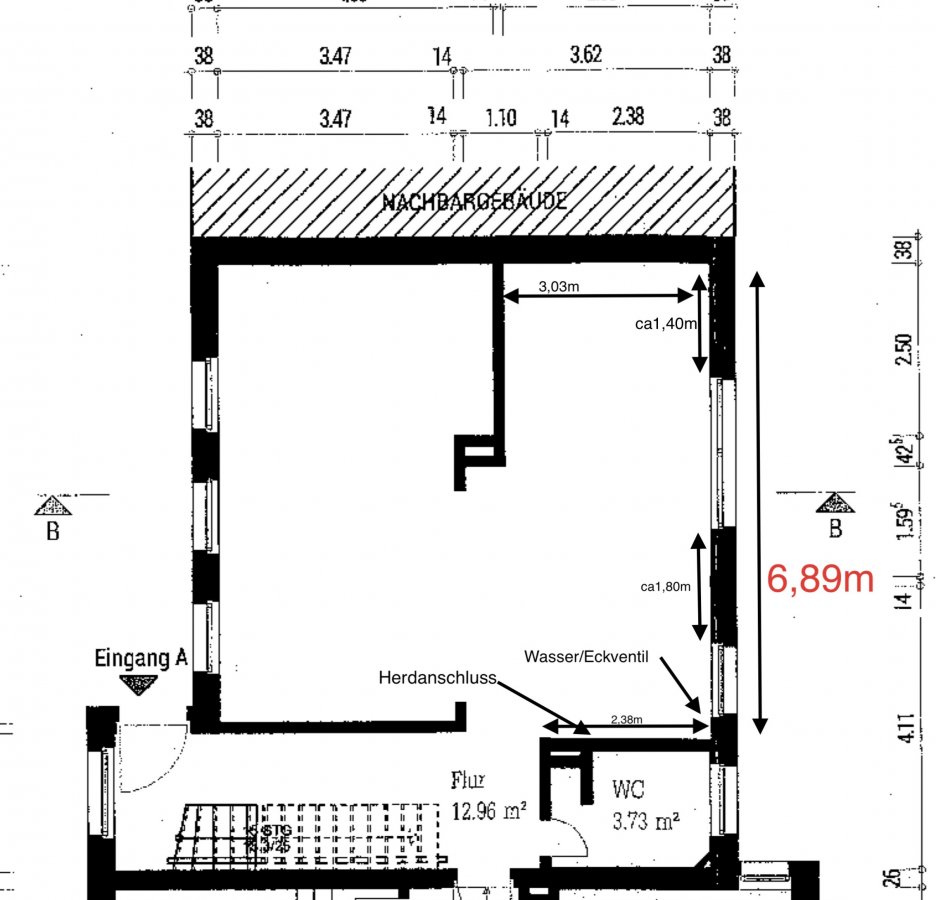

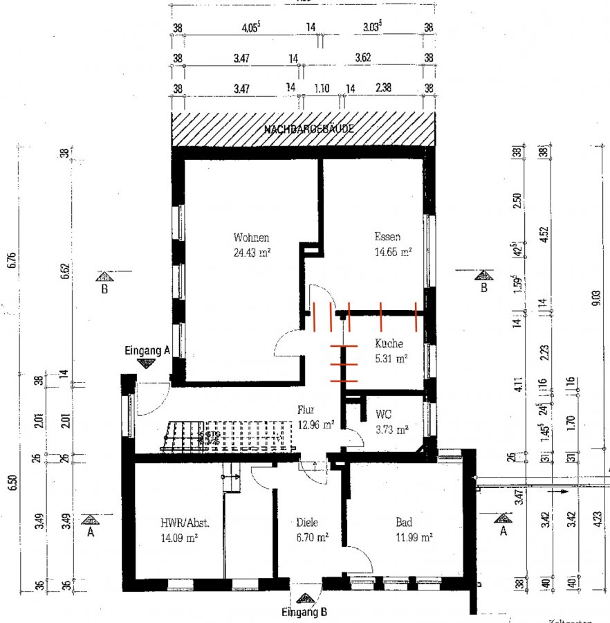

Wir haben ein Haus gekauft, allerdings ist uns die bisherige Küche erheblich zu klein (5,3qm). Das Erdgeschoss soll durch Abbruch dreier Wände zu einem großen Raum werden (Wohnzimmer, offener Küchen- und Essbereich. Außerdem soll ein Zugang zum Garten geschaffen werden, es muss also aus einem Fenster eine Tür gemacht werden.

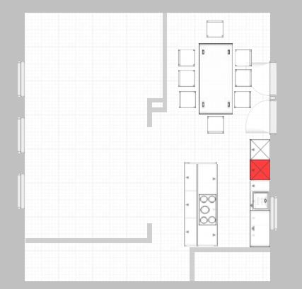

Die Anschlüsse der bisherigen Küche liegen in der Wand zum Bad. Da wir den Fußboden komplett vermutlich auch mit Estrich entfernen werden, kam der Gedanke auf, die Küche auf die andere Seite, planoben zu verlegen. Anschlüsse müssten/könnten dann entsprechend auch verlegt werden.
Als Küchenform favorisiert meine Frau zu diesem Zeitpunkt ein U.
Uns geht es zum derzeitigen Stand der Planung eher darum, festzulegen was der beste Platz ist.
Die Küche am bisherigen Ort (Planunten) lassen, Esstisch dann planoben.
Oder u-Küche planoben und Esstisch planunten.
Wenn die Küche unten bleibt, wird die Terrassentür ins obere Fenster, wenn nicht, dann ins untere Fenster kommen.

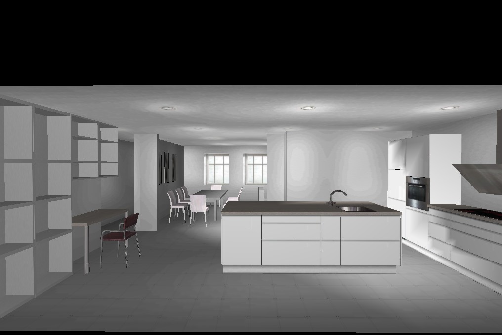

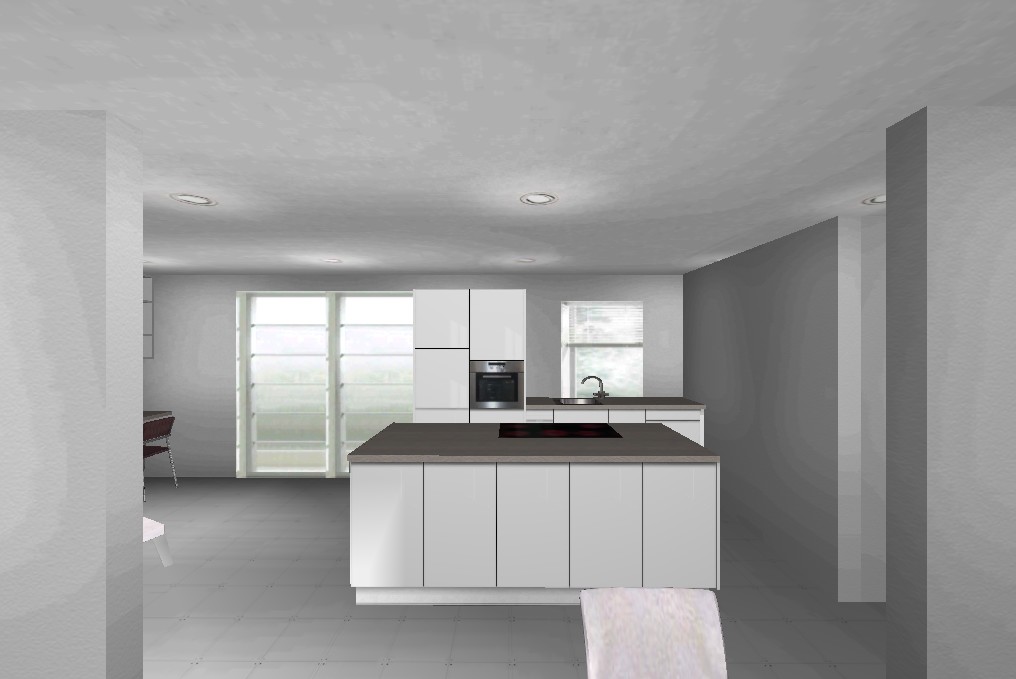

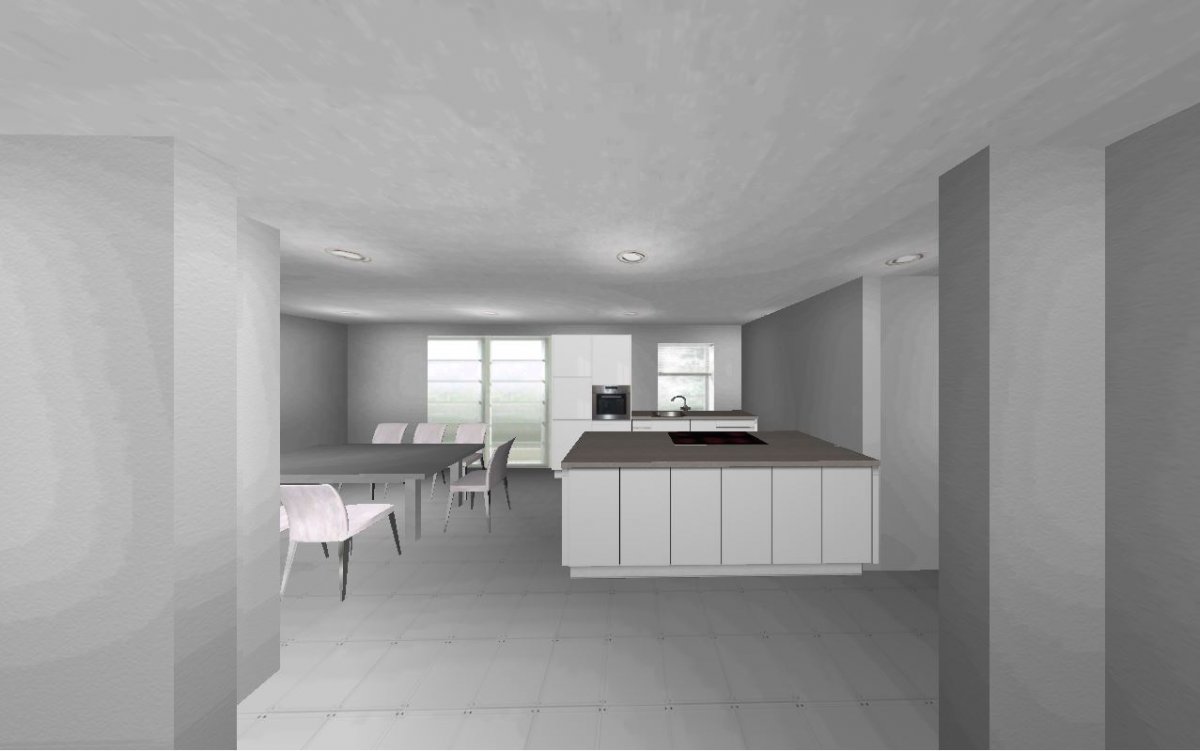

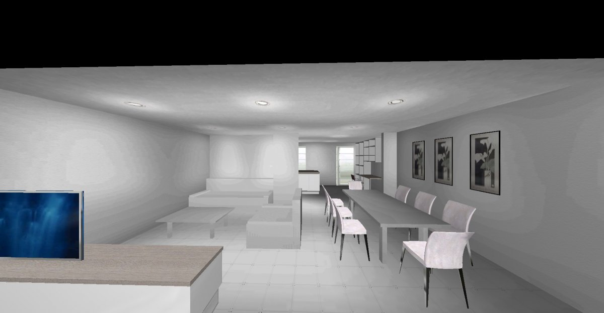

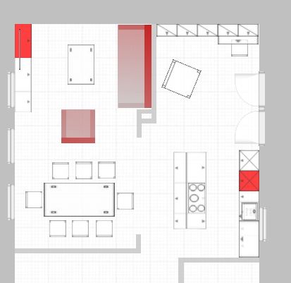

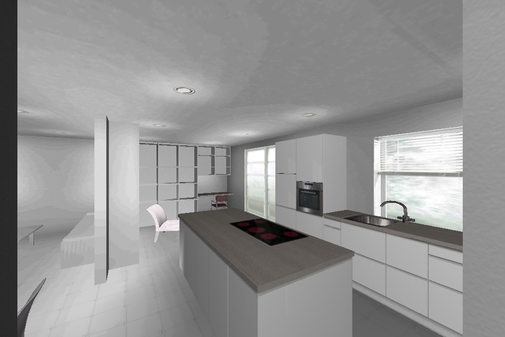

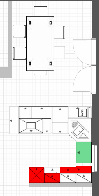

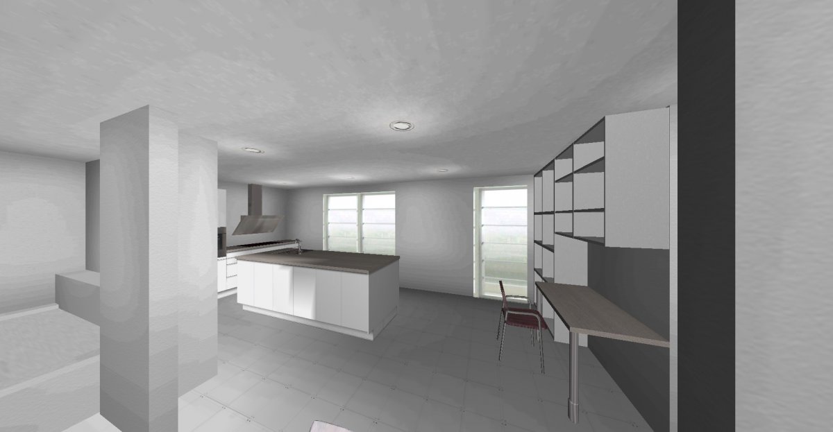

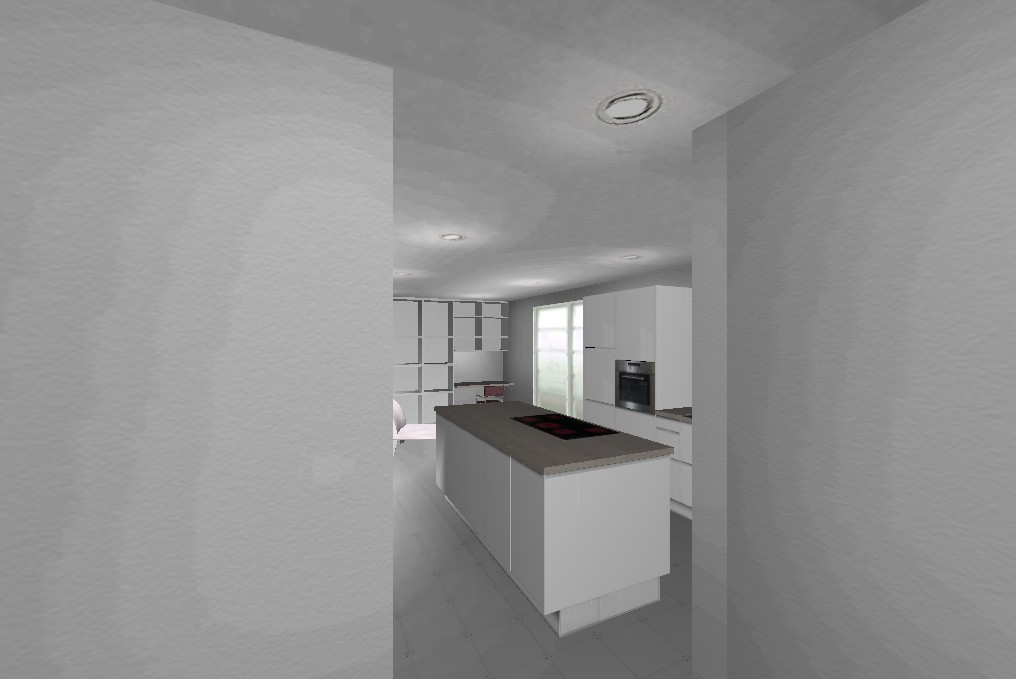

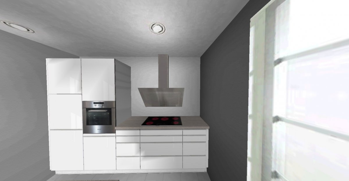

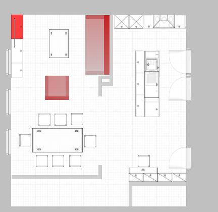

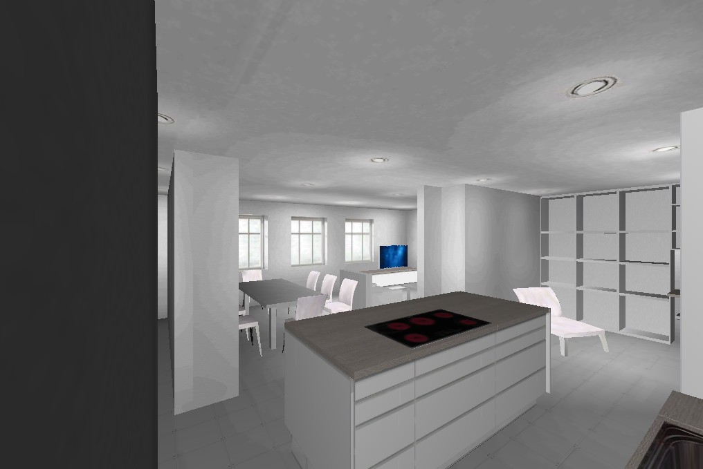

Im Alno -PLaner habe wir fix mal unsren aktuellen Favorit geplant:
Nun unsere Frage: Ist es sinnvoll möglich 45 und 60 tiefe Korpusse zu kombinieren, um eine solche Fläche herzustellen und des GS auf der anderen Seite zu haben. Dadurch kommt das ja zustande. Eine Alternative wäre es, den GS unter das Fenster (grün) zu bauen, das erfordert aber einen längeren Weg.
Evtl hat ja auch jemand neue kreative Gedanken, wie aus der mini Küche und dem Esszimmer ein ansprechender Raum werden kann.
