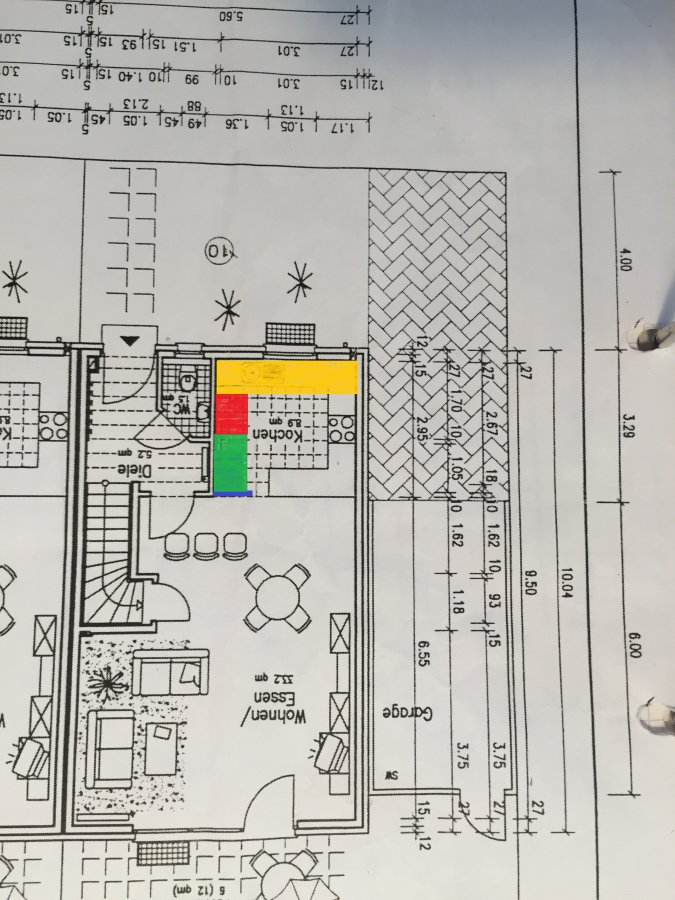

Den Grundriss unseres EG habe ich ein bisschen bearbeitet (sorry; bin nicht die Größte am Rechner): blau=zusätzliche Wand bis zur Decke hoch, grün=120cm breit HS mit Bo und Kühli, rot= 80er US mit 60er Induktions-KF, gelb= restliche Zeile. An der planlinken Wand sind OS geplant, in den über dem KF soll der Lüfterbaustein.
Das Loch für Abluft ist planobenrechts in der Ecke nach planoben raus aus dem Haus, mit 20cm Durchmesser.
Vom Wohnraum gehen also nur zwei Türen ab: Keller und Flur. Die Kellertür ist eigentlich immer geschlossen. Die Flurtür steht eigentlich immer offen, es sei denn, die Vögel fliegen und die Haustür wird geöffnet oder es ist wirklich super-frostig. Der Flur ist geheizt. Wir habe noch nie störende `Querlüftchen` in der Küche gemerkt, aber auch noch nie explizit drauf geachtet.
- was mir gerade beim Nochmaldurchlesen auffällt: unsere Terrassentür an der planrechten Wand fehlt in dem Grundriss: 264cm von der planrechtsoberen Ecke nach unten geht eine Terrassentür in die Garageneinfahrt. Diese Tür wird nur ganz selten nach großen Einkäufen geöffnet, um die Einkäufe von der Garage auf direktem Wege ins Haus zu laden. Im Alltag steht vor dieser Tür unser Vogelkäfig

Das ist aber ein eher ungünstiger Abluftweg. Warum kommt das Kochfeld nicht planrechts?

@ Kerstin: über das KF soll ja auch eine Umlufthaube. Für planrechts den Herd finden wir einfach keine gute Lösung, bei der in der kleinen Küche noch Platz für einen kleinen Essplatz bleibt.
Das einfachste wäre ja, Spüle und KF zu tauschen, aber dann habe ich rechts vom KF zu wenig Ellbogenfreiheit.
