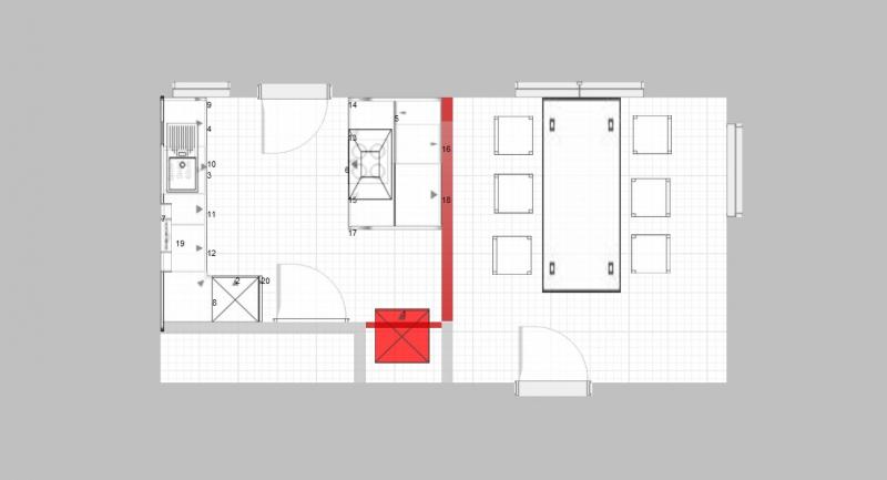

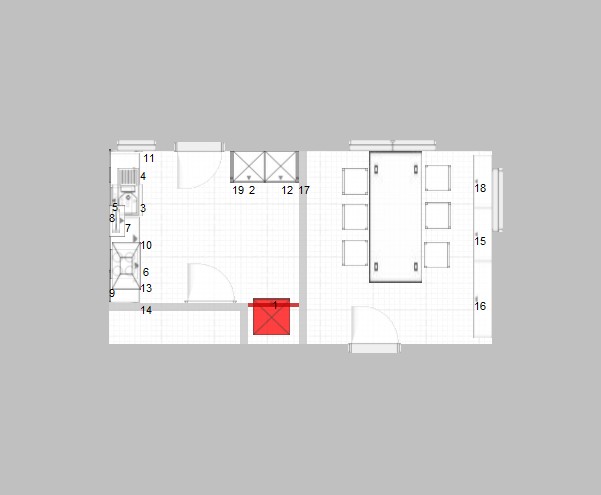

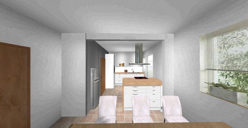

Mir wäre bei der Halbinsellösung der Abstand Spüle/Kochfeld auch zu weit und der Platz um die Spüle zu eng und die
Hochschrank -Situation zu unruhig
Deshalb setze ich mal voraus, dass man den Stummel auf 15 bis 20 cm kürzen kann.
Außerdem fände ich einen Schiebetürenzugang zur Küche nicht schlecht, daher einen Vorbau aus Trockenbau hinter dem Schiebetür verschwinden kann.
Die Nische stelle ich mir so vor, dass sie mit Trockenbau verkleidet ist und der Trockenbau Ausschnitte hat, so dass man unten einen übertiefen Auszugsunterschrank mit 6 Rastern im Aufbau 1-1-2-2 stellen kann. Jede Menge Stauraum.
Dadrüber dann in einem entsprechendem Umbau der Backofen und vielleicht so ein Utensil-Fach oder ähnliches.
Ganz oben könnte man noch ein Klappfach setzen für die Weihnachts-Keksdosen, Fondue etc.
Spülenzeile dann von rechts nach links:
- GSP
- 45 er Müll direkt unter der APL ... der zweite Auszug unten ebenfalls Müll
- 60er Spülenschrank, der obere Auszug wird wg. Becken verkürzt sein und hätte Platz für Putzsachen etc., der untere Auszug Stauraum
- 45er Auszugsunterschrank insbesondere Küchenhelfer, Folien usw. und Stauraum insbesondere höhere Flaschen etc.
- Standalone-Kühlschrank (durch den Absatz im Trockenbau wird die notwendige Ecke wg. Kühlschrankgriff nicht so tief und letzt sich noch putzen.
Kochinsel dann aus
- 2x90er Auszugsunterschränken, das 60er Kochfeld rechtsbündig auf dem einen Schrank
und von hinten
- 2x90er mit Drehtüren, insbesondere Tischdeko, Vasen, evtl. gute Gläser etc.
Man müßte mal ausbaldowern, ob die Terrassentür so noch aufgeht, sollte aber mit Berücksichtigung Fensterlaibung klappen.
