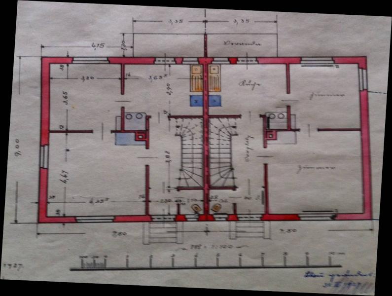

und erstmal gleich ein dickes SORRY, weil ich nicht ganz nach Standard poste. Leider läuft der Alnoplaner auf meinem antiken Notebook nicht und auch das Troubleshooting war leider erfolglos. Ich poste mal den Grundriss im Original und ich habe auch eine Zeichnung (in Powerpoint) gemacht, die Maße habe ich leider nicht genauer weil ich momentan nicht reinkann. Die Küche an sich ist aber sehr schwierig und einrichtungstechnisch mein größtes Sorgenkind, vielleicht habt Ihr Verständnis dafür dass ich trotzdem jetzt schon poste...
Weitere Informationen:
Es handelt sich in den Plänen um die rechte Doppelhaushälfte.
Die Türen oben und unten gehen nach innen auf soweit ich mich erinnere, die Türe rechts weiß ich nicht.
Rechts daneben soll das Esszimmer entstehen, ggf. kann die Wand (teilweise) herausgenommen werden.
Unten in der Nische ist noch die Befeuerung vom Kachelofen, der muss aber leider wahrscheinlich raus, weil da nur ein Schornstein ist und der wird von der Ölheizung gebraucht.
Falls Ihr noch was wissen müsst, fragt, ich bin dankbar für Eure Hilfe und beantworte Fragen sehr gerne.

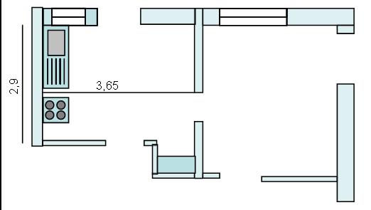

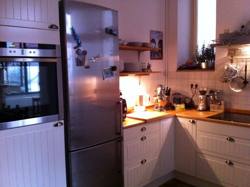

Unsere neue Stat bleibt wo sie ist. Ich mach trotzdem mal ein paar Fotos von Ihr rein (ich hoffe, das ist ok?). Am liebsten würden wir wieder so eine haben, wie gesagt nur etwas hochwertiger vielleicht und leider kann ich mit dem neuen Grundriss nicht wirklich was anfangen. Bei der neuen Küche war das einfach. Was mir gut gefällt, ist, dass es in der jetzigen Küche so gemütlich ist und die kleinen Wege (ich dreh mich um und hab alles, was ich brauche). Wir haben auch schon überlegt ob es besser wird, wenn wir sie von IKEA oder von einem Schreiner aufbauen lassen, die jetzige haben wir aus Kostengründen selbst zusammengeschraubt.

Edit: immerhin, der IKEA Küchenplaner geht bei mir. Hier also die erste Version, die aber nicht so optimal ist und von IKEA selbst auch noch technisch bemeckert wird, weil sie nicht alle Richtlinien erfüllt. Ganz unten links ist ein Hochschrank für den Backofen , in der Nische ein Kühlschrank (gerade ist dort auch noch ein Heizkörper aber ich fürchte, den werden wir sowieso verlegen müssen).

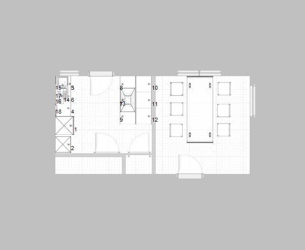

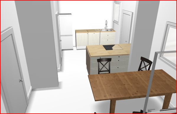

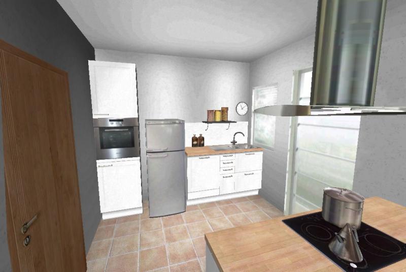

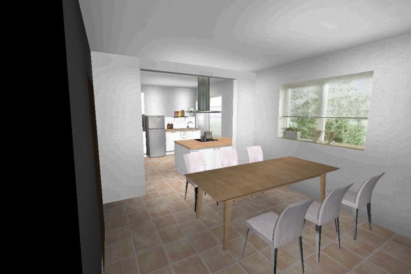

so heute haben wir das Haus gekauft und fleißig gemessen und nun sitze ich mit geliehenem Notebook am Alnoplaner *seufz*
Also hier der erste Versuch. Leider klappt es nicht, dass ich das Esszimmer auch zeichne und leider kann ich in 3D nichts sehen, weil da die Wand zum Treppenhaus davor steht :(
Den Kühlschrank habe ich mal in die Nische vom Kachelofen gestellt (dessen Verbleib ist noch offen), denkbar wäre hier auch eine Speisekammer, evrl. sogar mit der übrigen Tür die bei Abriss der Wand zwischen Küche und Esszimmer (rechts) bleibt.
Die Wand rechts müsst Ihr Euch als größtenteils abgerissen vorstellen, allerdings warte ich noch auf die Statikerexperten (irgendwas mit Unterzügen wird da wohl reinkommen).
Für die Insel, die dann entsteht, dachte ich, dass man vom Esszimmer (rechts) aus dann so Regale hat, in die man Geschirr etc stellt.
Achso, also das Wasser ist oben ganz links, quasi fast direkt in der Ecke. Strom für den Herd ist in etwa der Mitte der linken Wand, das ist aber kein Problem, das zu ändern.
Ich bin mal gespannt, was Ihr meint (auch und vor allem aus praktischen/kochtechnischen Aspekten).
Edit: bitte die zweite Variante 1 nehmen, hab das nochmal überarbeitet (nachdem ich geschafft habe, es in 3D zu produzieren, dazu gibt es jetzt auch ein jpg).

AW: Überall Türen - und nun?
Hallo nochmal,
was gestern zu vorgerückter Stunde nicht mehr möglich war ist heute kein Problem - hier also das ganze nochmal mit Esszimmer.
:top: Das schaut doch schon ganz prima aus :trost:
Im Alno -Planer in der 3-D-Ansicht ist unten links ein Häckchen bei 'Kameranahe Objekte ausblenden' - verschieb das mal ca in die Mitte - dann kannst Du Wände wegzoomen und den Raum besser darstellen, wenn Du dann auf 'Vollbild'-Ansicht die Bilder speicherst um sie hier hochzuladen ..
ausserdem fehlt der ALno-Grundriss: wie es geht findest Du bei Alnohilfe - Kapitel 3:
Alnohilfe Kapitel 3
Stimmt die Dicke der Zwischenwand? Sitzen die Fenster genau richtig? Hast Du die Breite/Höhe angepasst? oder ist das nur so 'ungefähr'?
Hallo nice-nofret,
hm, irgendwie wenn ich auf Vollbild gehe, dann ist alles wieder da, was ich in der Vorschau ausgeblendet habe. Ich hab mal versucht, alles so zu machen wie Du gesagt hast, hier noch das Ergebnis:
